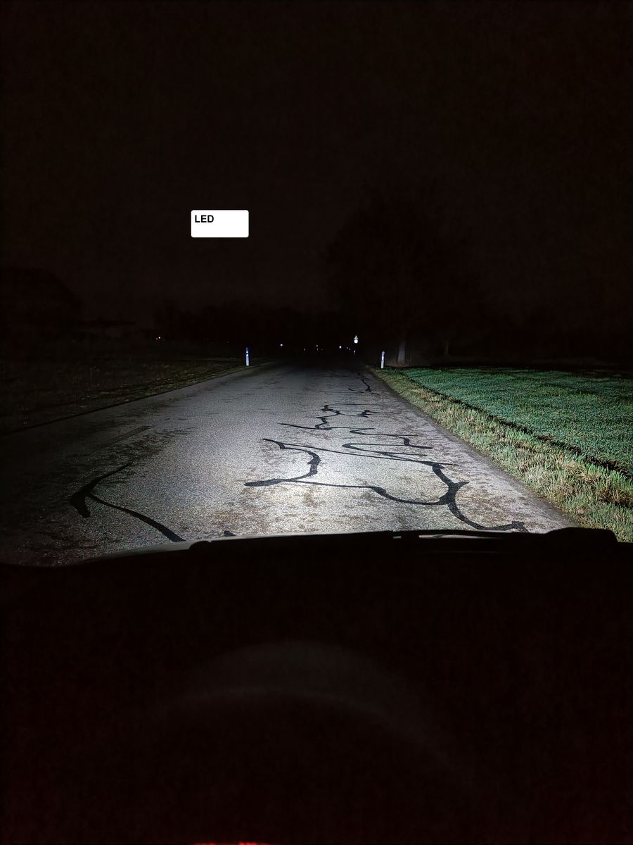

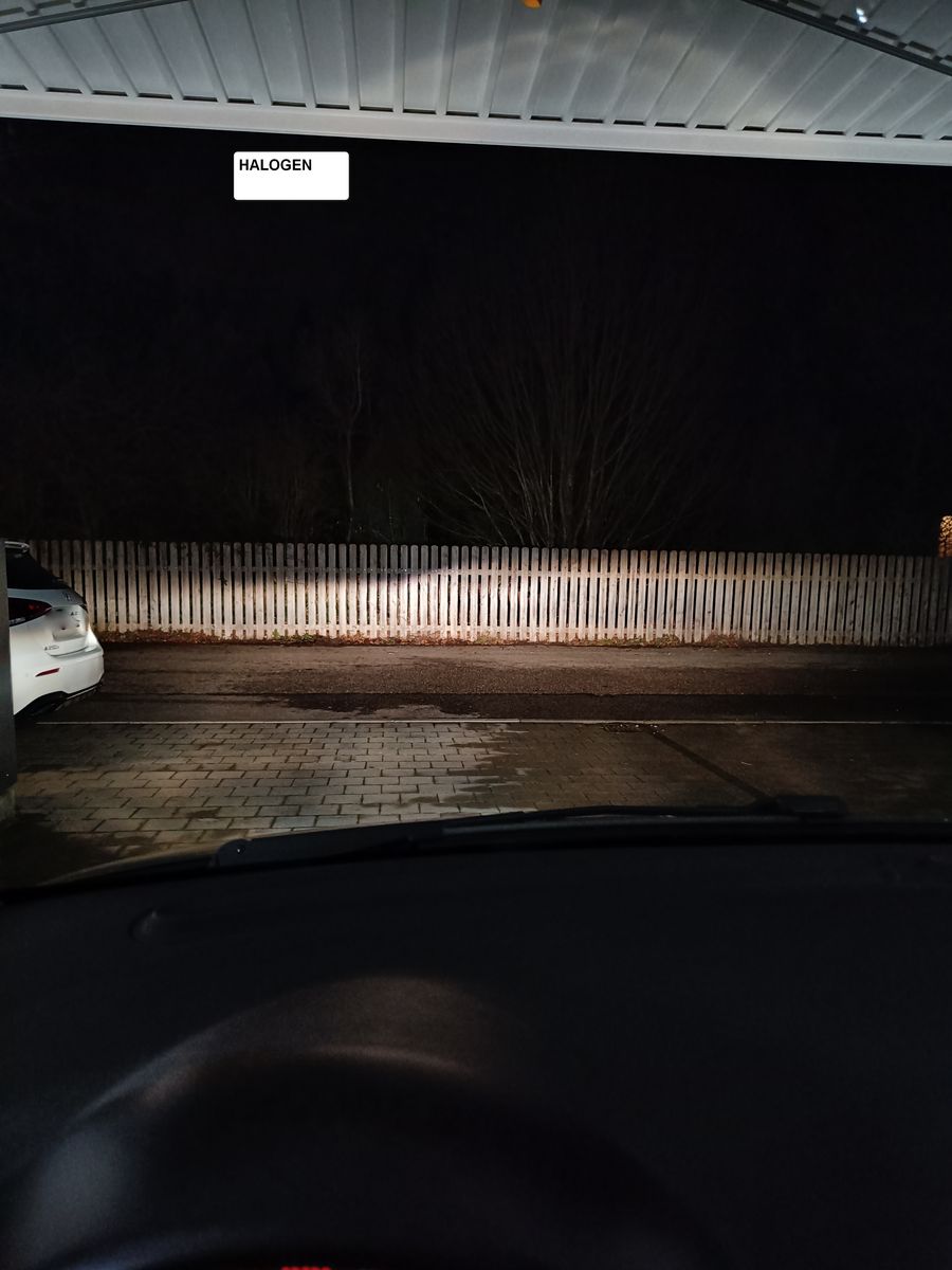

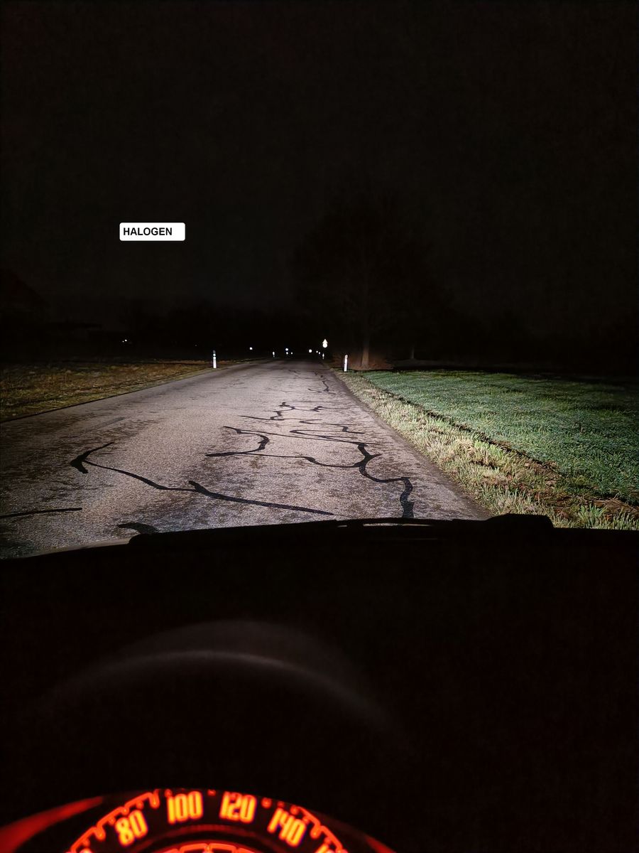

Ne die waren nicht schief drin. Man kann die Lampen sauber reinlegen mit der richtigen Drehung und mit der Klammer kann man sie recht gut und spielfrei fixieren ohne das sie sich verdrehen oder verrücken. Muss am Lampendesign liegen in Verbindung mit den Projektoren.

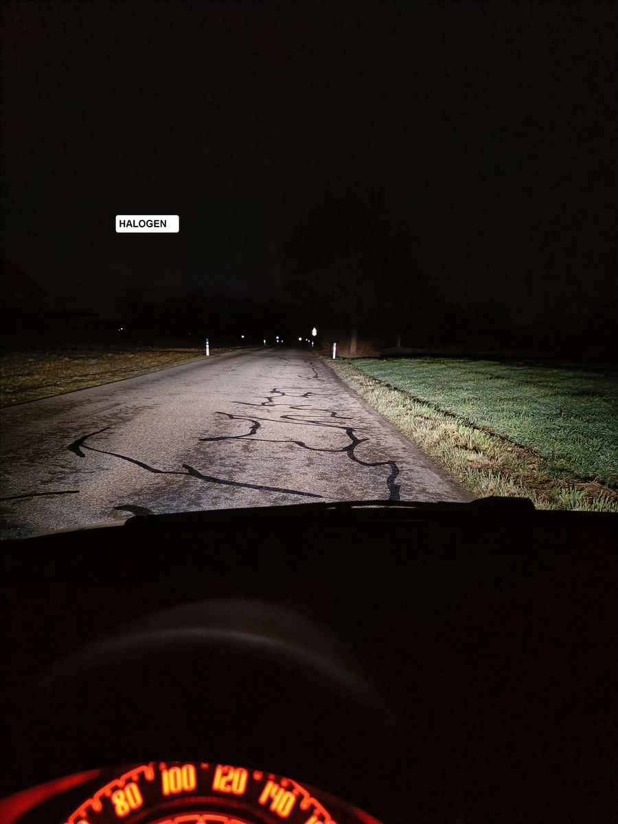

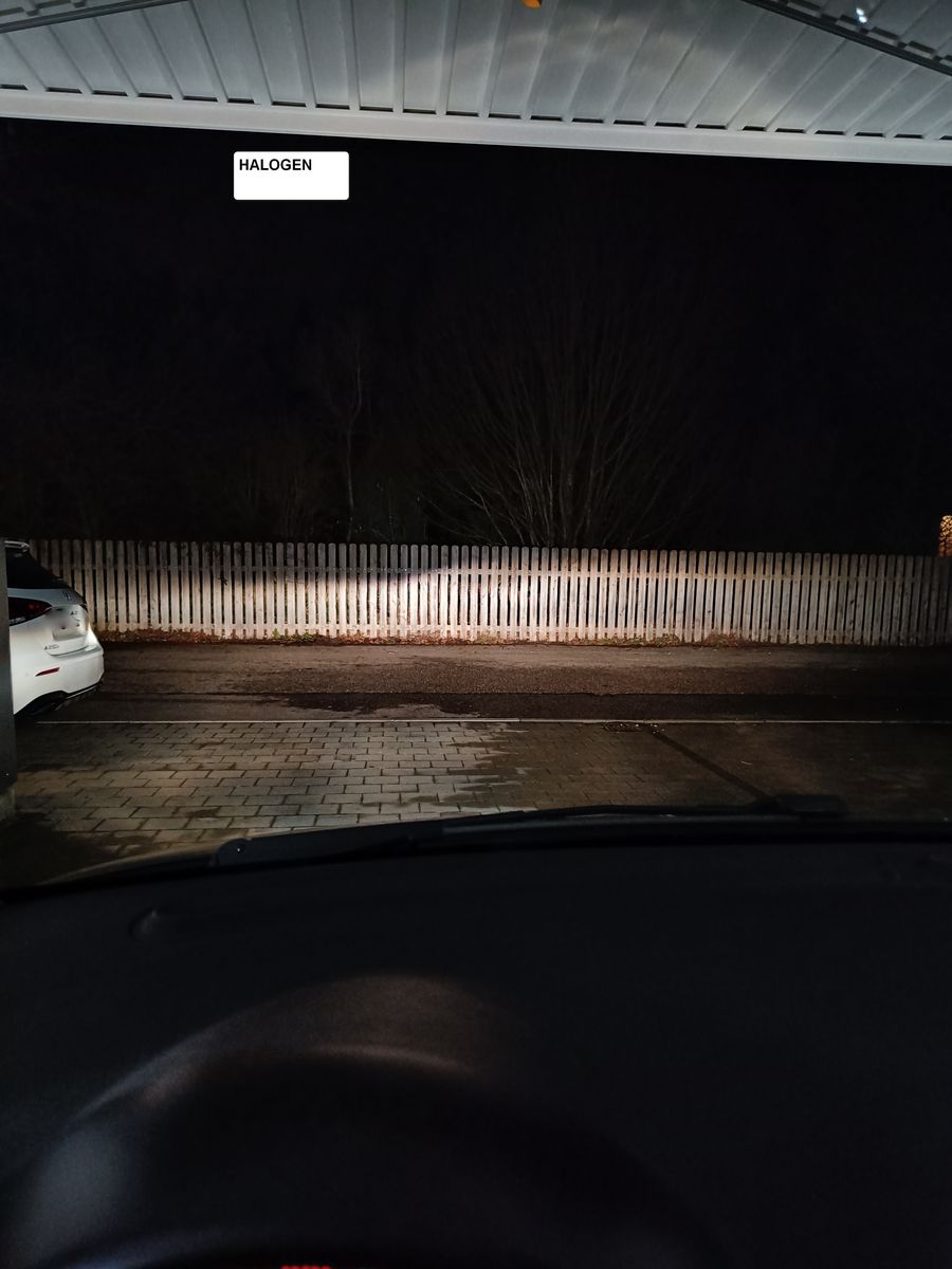

Wobei dein Halogen Licht echt gut aussieht. Meins kommt mir viel dunkler vor.
Es geht... Ich habe damals direkt nach dem Kauf bessere Lampen verbaut. Night Breaker oder so was, ich weiß es nicht mehr genau. Mich wundert es schon dass beide noch halten.

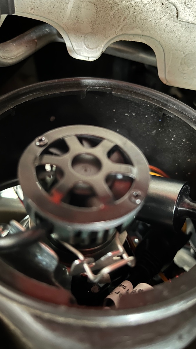

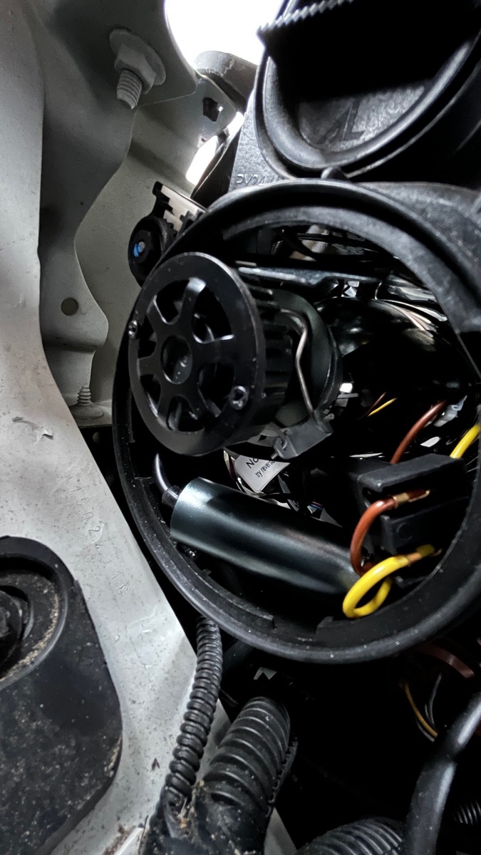

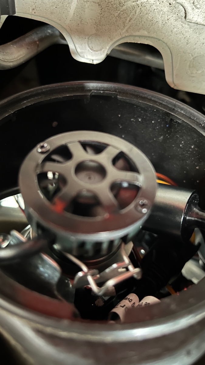

da mir die 'Teelichter' eine Ruhe gelassen haben, wurden und H7 Led verbaut.

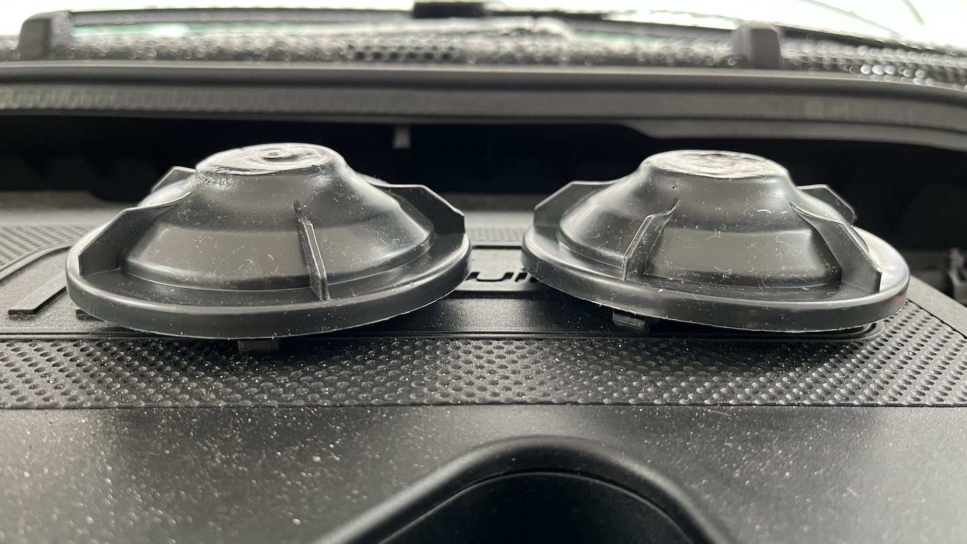

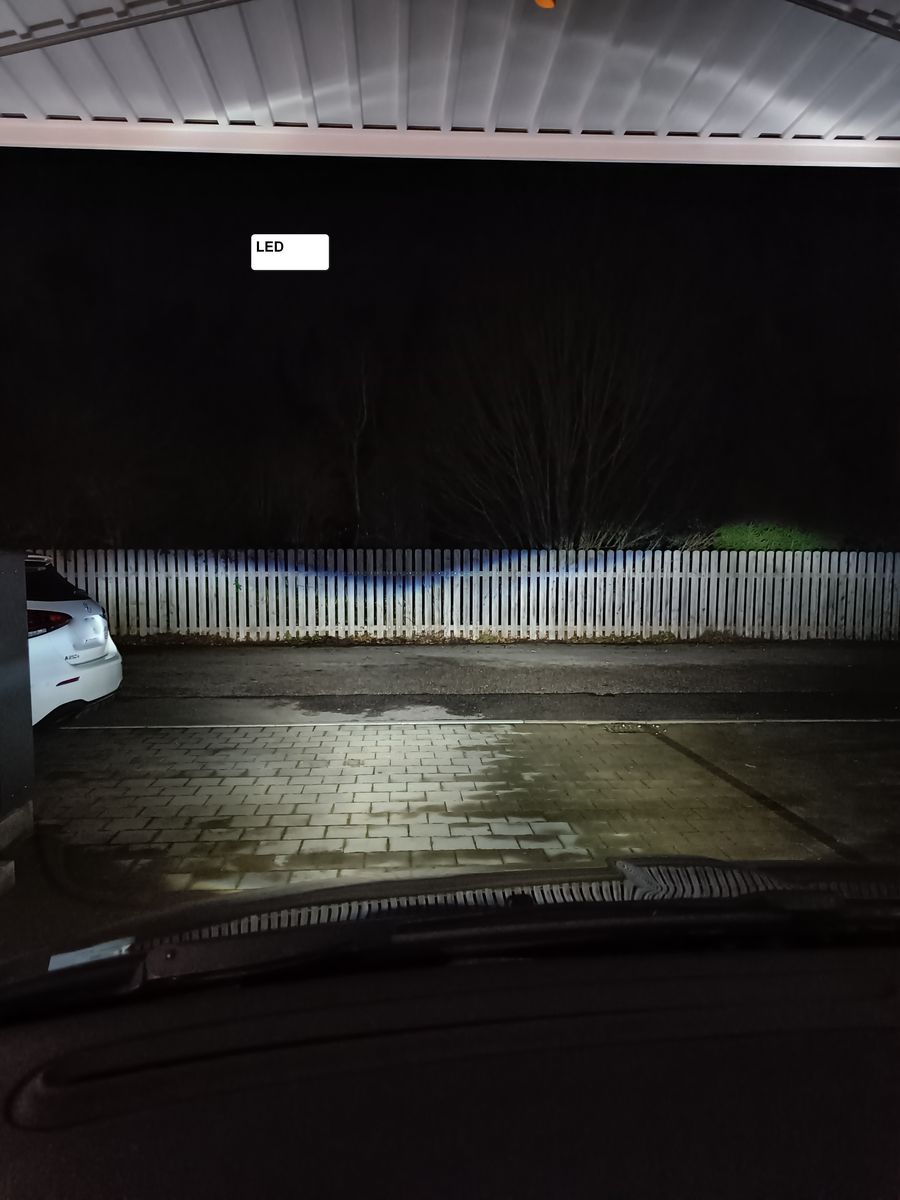

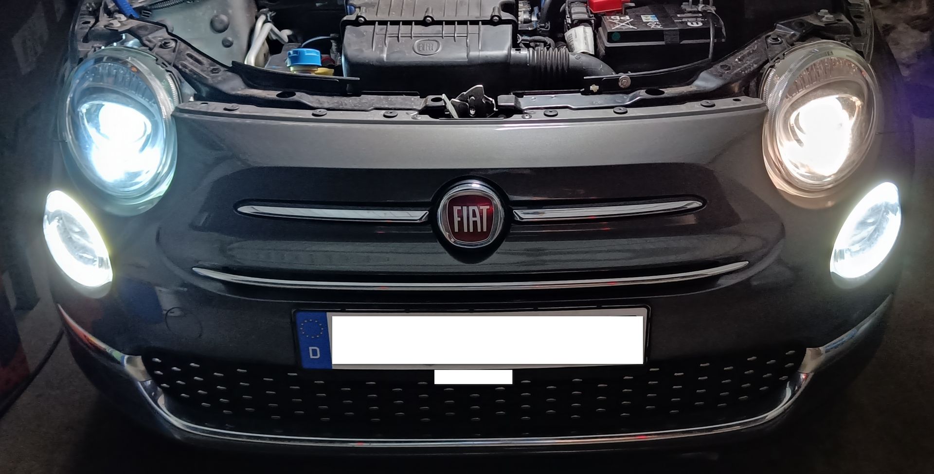

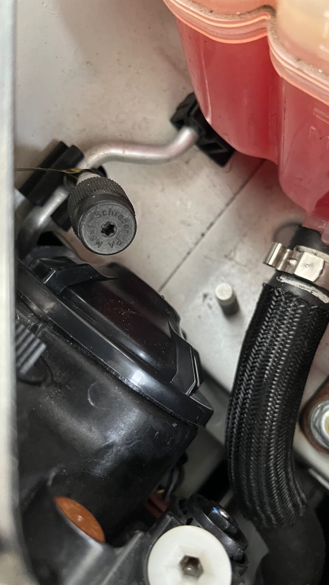

Das war schon eine mehr als deutlich sichtbarer Unterschied :-). Ich hatte die allerdings erstmal wieder zurückgetauscht, das die neuen ja ein wenig mehr nach hinten rausstehen und ich u.a. Feuchtigkeitseintritt verhindern wollte. Heute hatte ich dann Zeit, die Deckel 'zu optimieren'. Ergebnis siehe beigefügte Bilder. Sobald es dunkel geworden ist, werde ich das vorab nochmals optisch prüfen und anschliessend die Scheinwerfer von einem Profi korrekt einstellen lassen.

Welche LEDs hast du eingebaut?

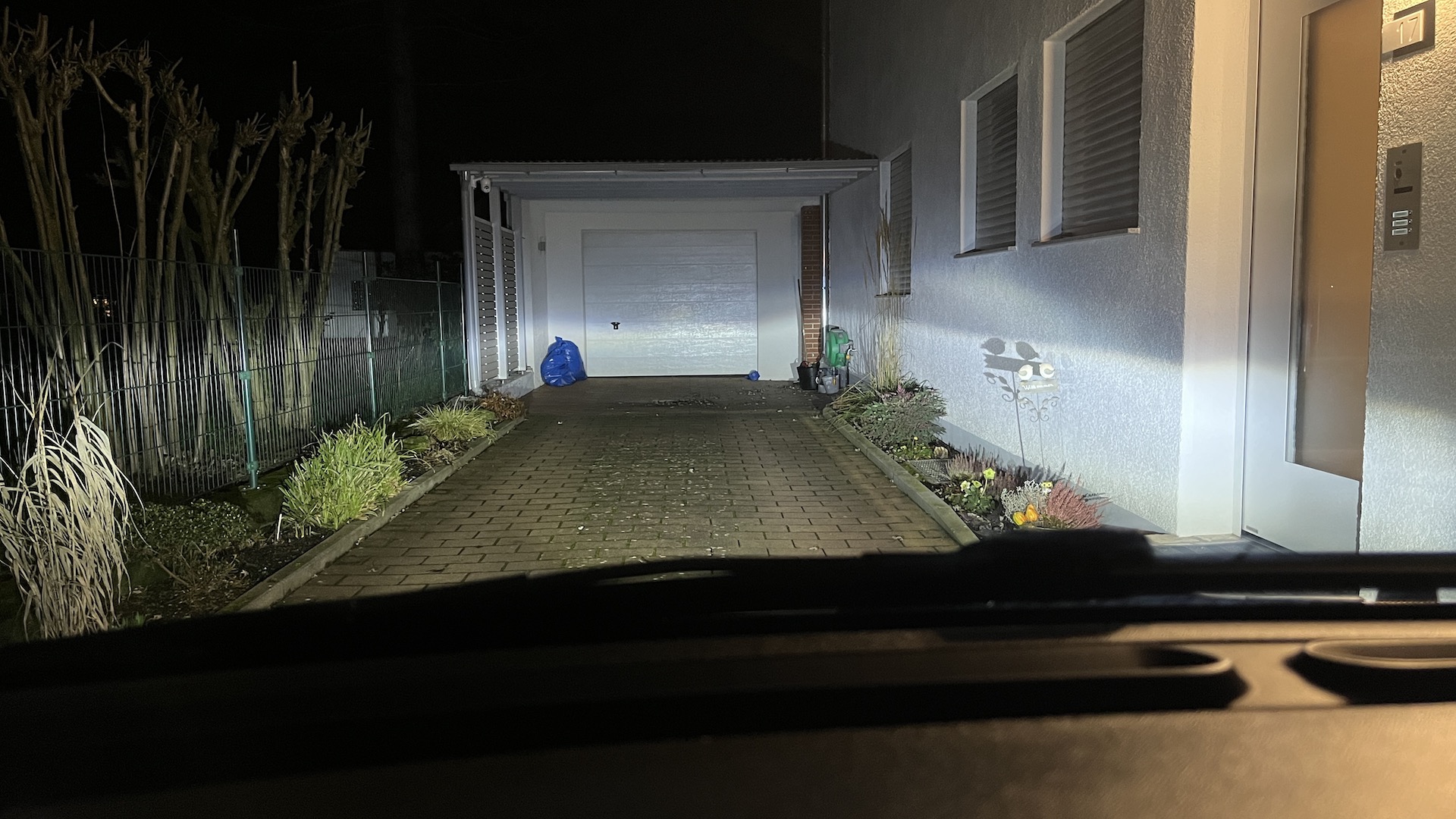

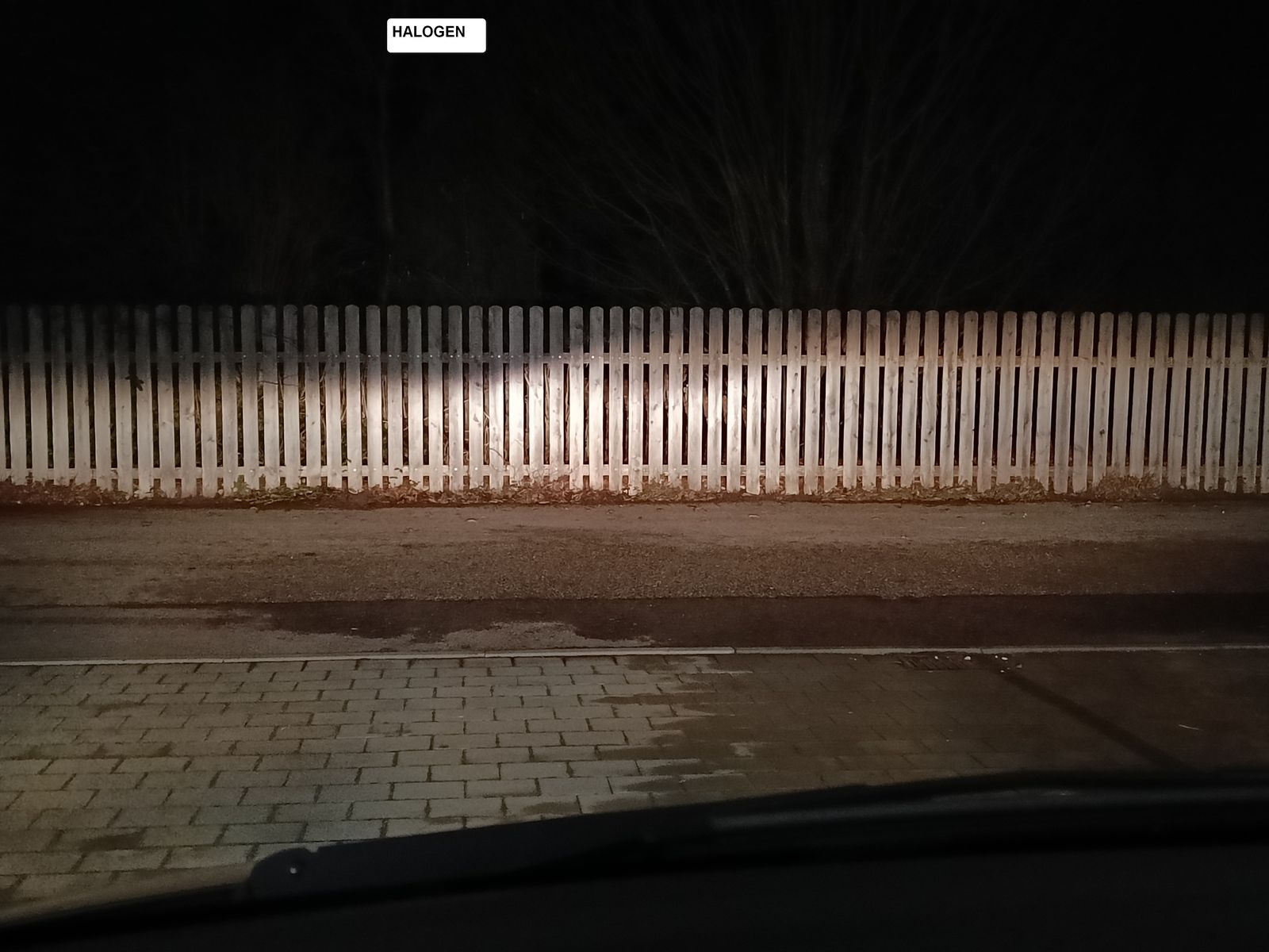

Hast du die Deckel nur warm gemacht und tiefgezogen? Hätte ich auch versucht wenn die Philips LED getaugt hätten. Wie ist bei dir das Leuchtbild an der Wand?

die Deckel habe ich im Bereich zwischen den Flügeln mit einer Heißluftpistole bei 350° erwärmt und über eine 32er "Nuss" tiefgezogen.

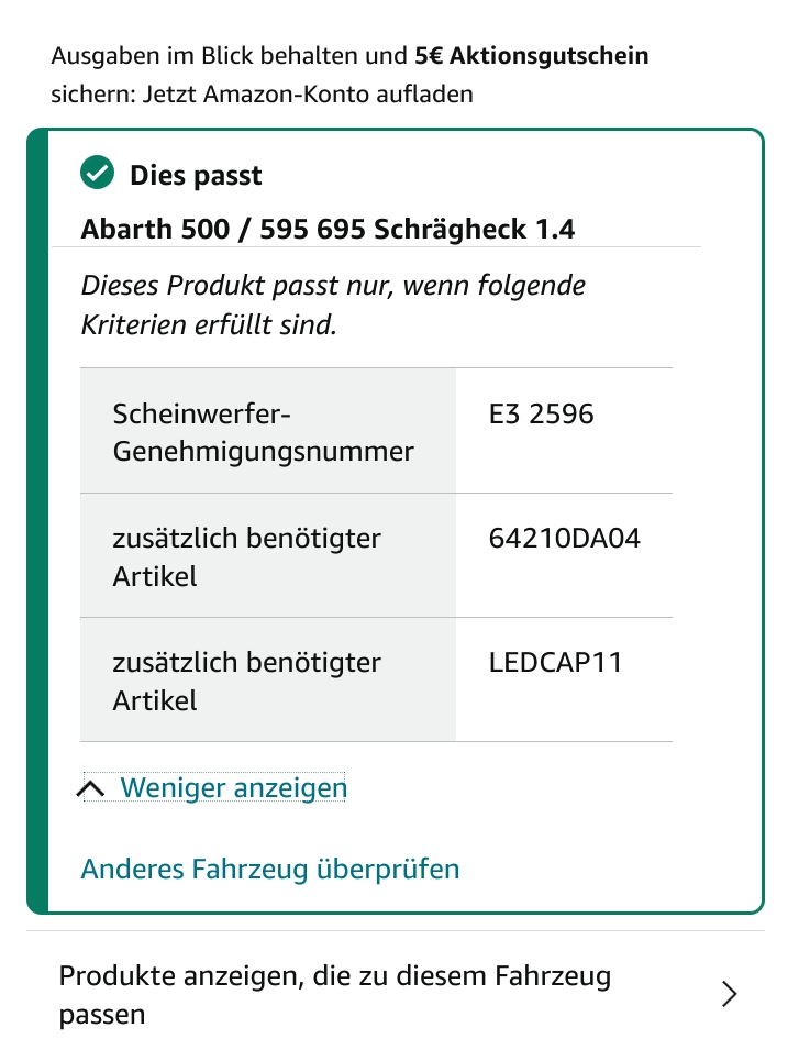

Die Ultinon stehen hinten weiter raus - daher habe ich mich für die hier entschieden - erlaubt sind beide ja ohnehin nicht.....
https://www.amazon.it/dp/B07FF…dt_b_product_details&th=1

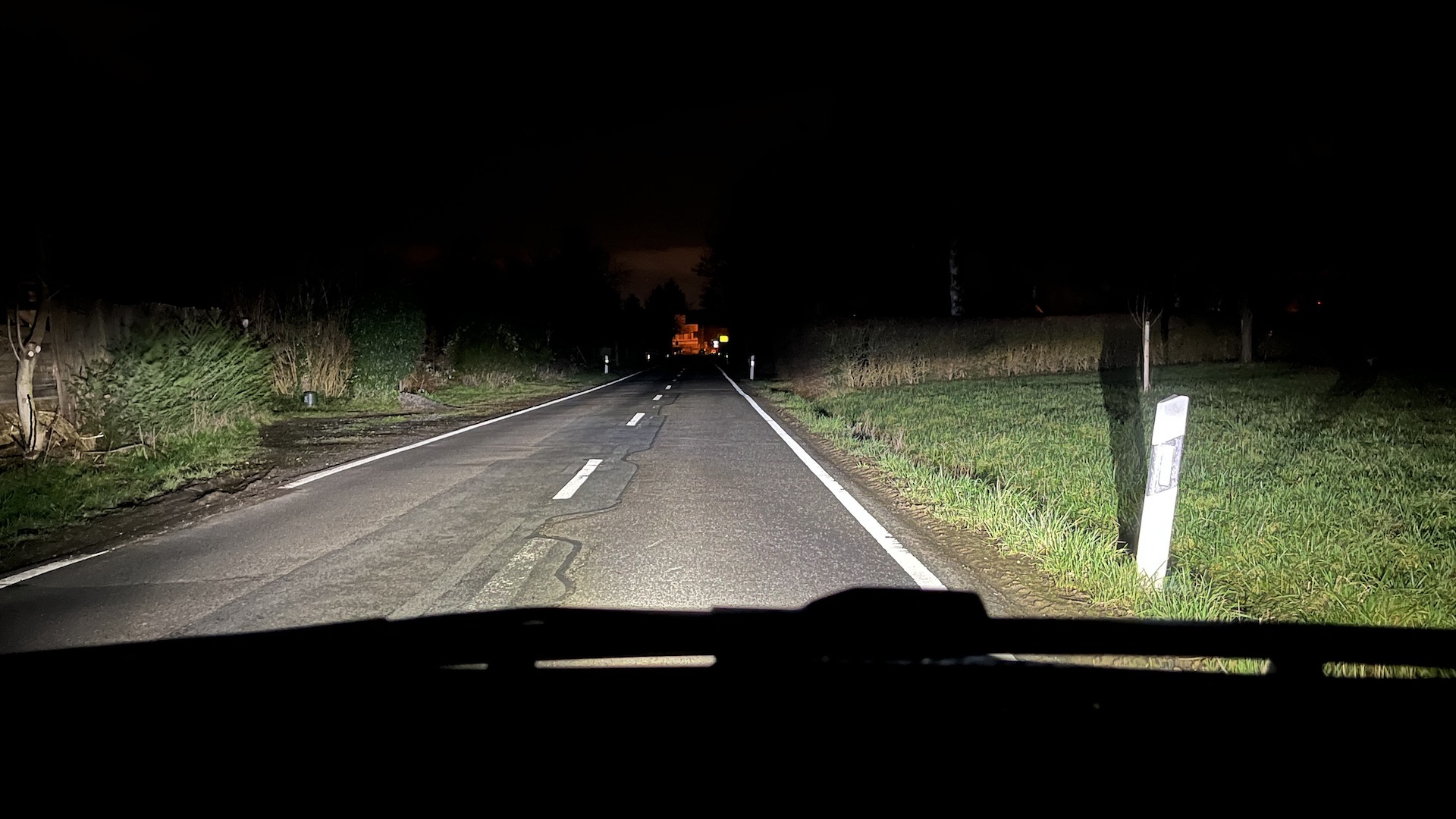

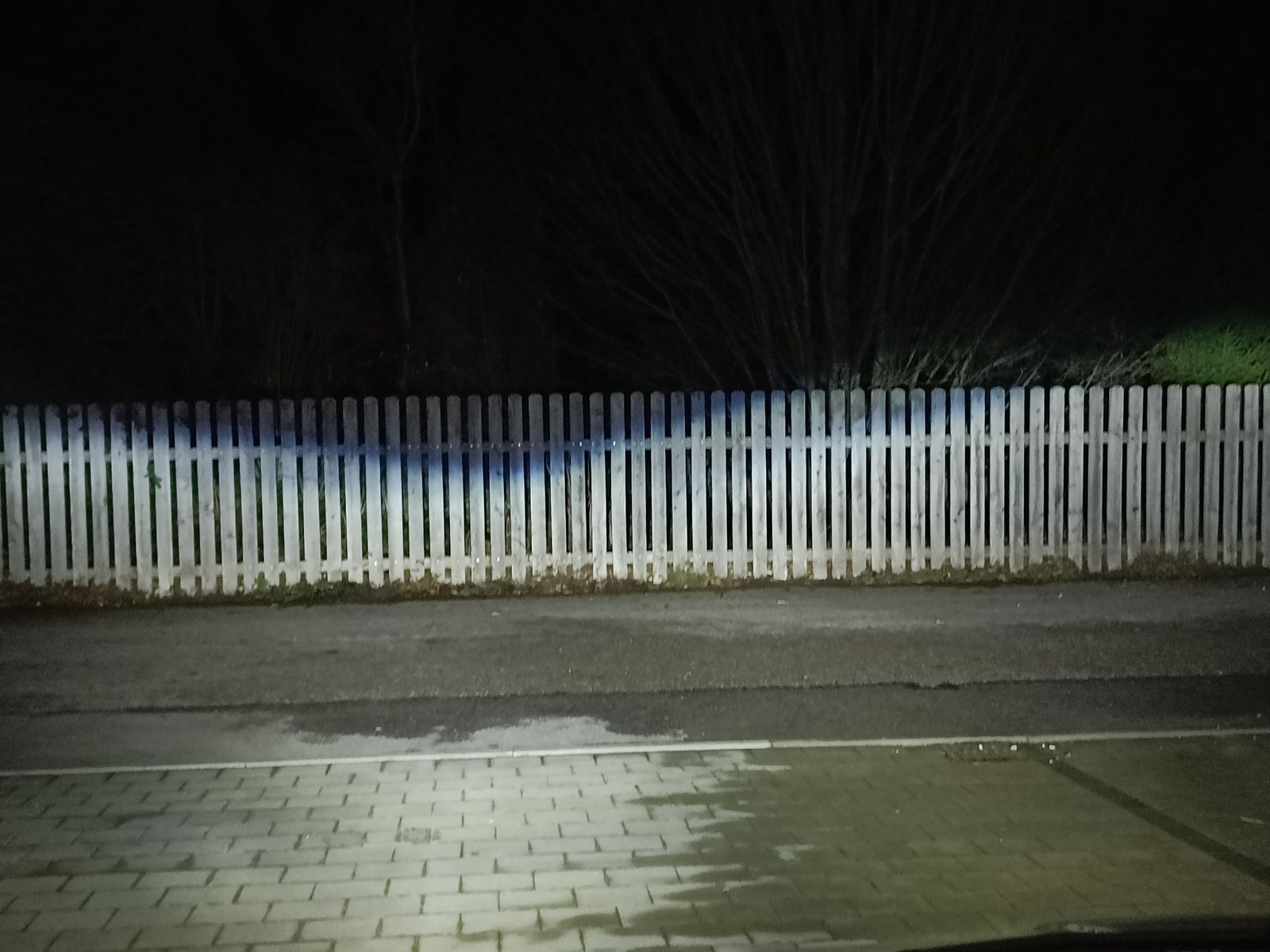

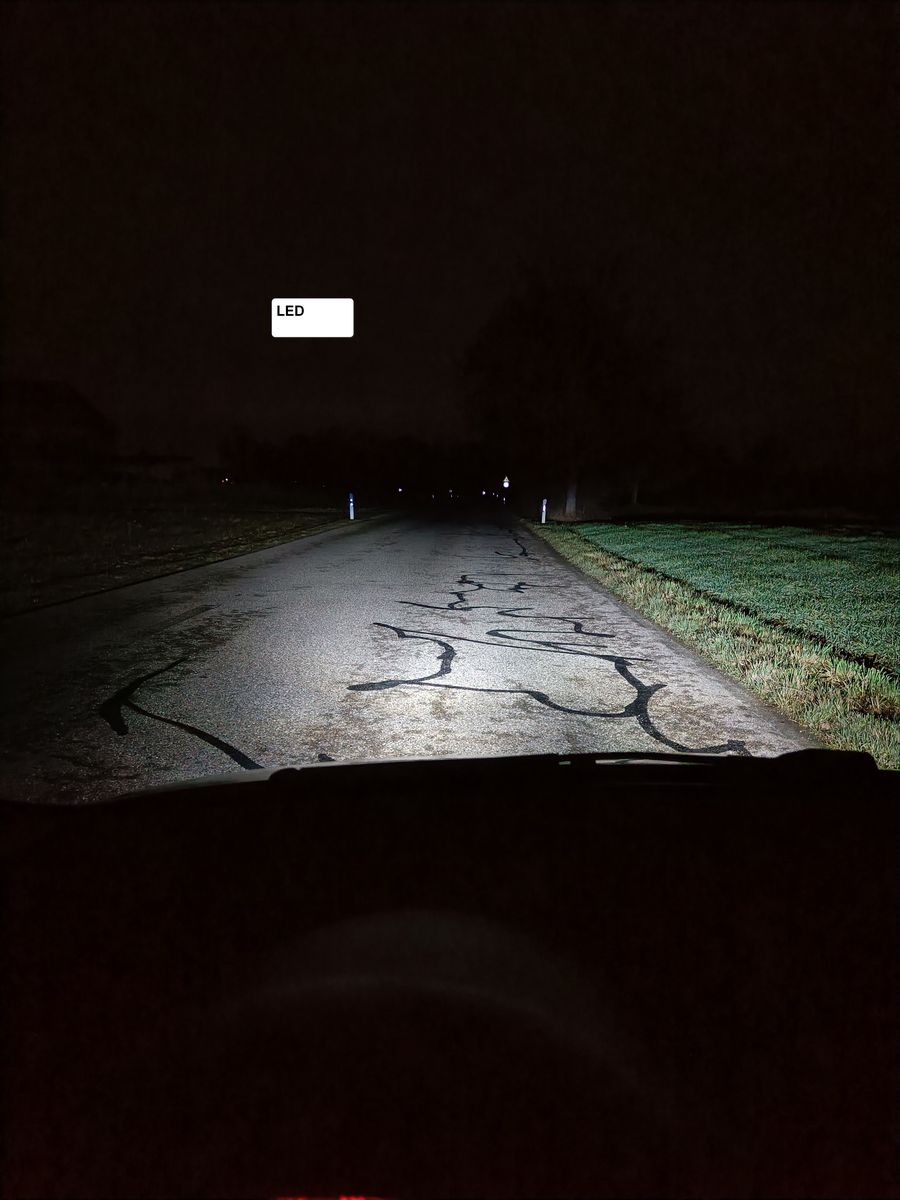

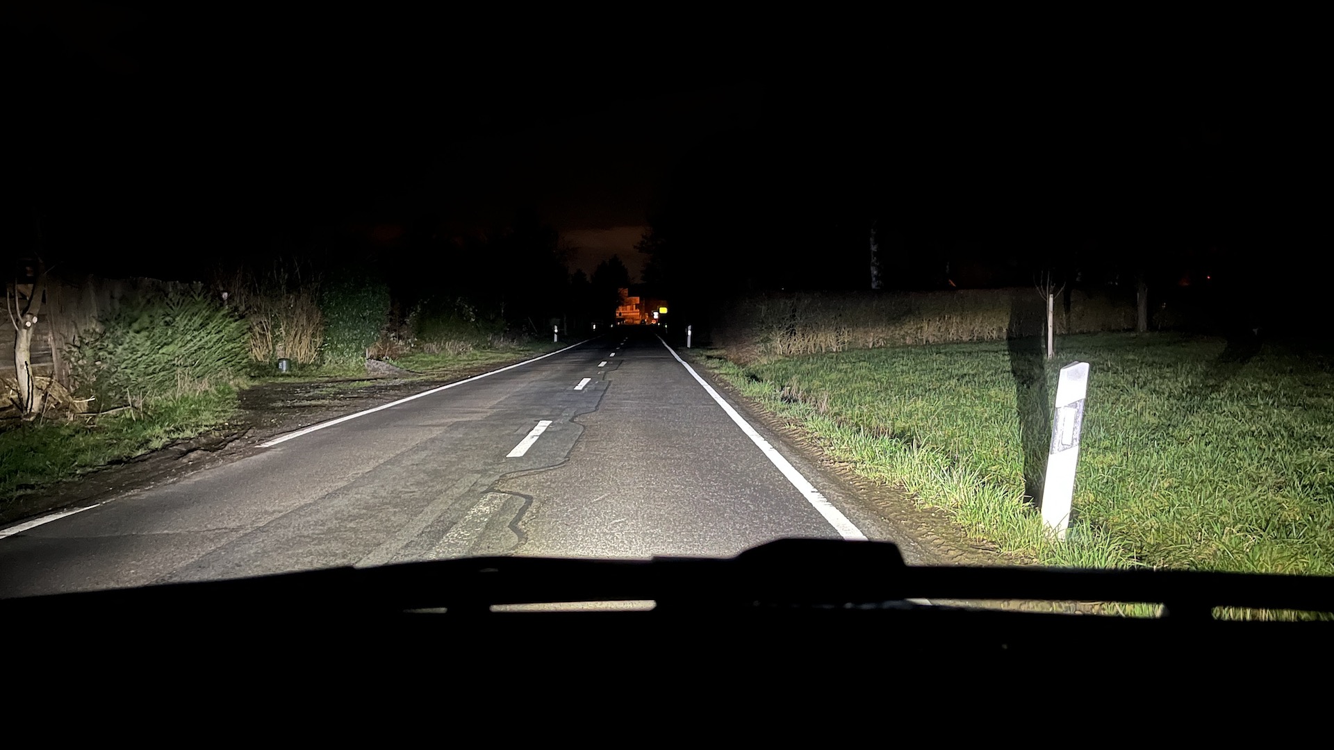

Die Scheinwerfer lasse ich dann noch vom Profi einstellen. Anbei vorab eine paar Bilder (Gegenverkerkehr fühlte sich bei meiner Testfahrt wohl nicht geblendet)

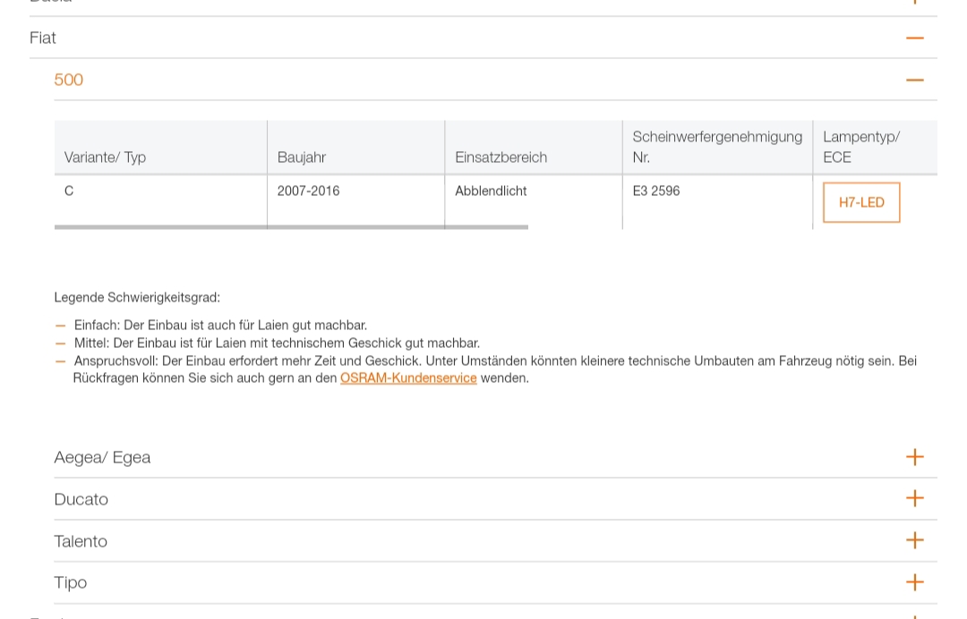

Ich denke das die OSRAM H7 LED lampen besser sein werden als die Chinakracher.
Ich überlege ob ich die mir bestelle.
"Ich denke das die OSRAM H7 LED lampen besser sein werden als die Chinakracher.
Ich überlege ob ich die mir bestelle."
Die OSRAM HL sind leider (!!!) nicht für den Gebrauch im öffentlichen Strassenverkehr zugelassen, was ich persönlich sehr schade finde... Ich habe mir da mehr von OSRAM erhofft...
Biker771977 das ist so nicht richtig. Sie mag für den Fiat 500 ?? noch nicht zugelassen sein aber für div. andere Hersteller/Modelle sehr wohl zugelassen.
( sogar für meinen Wrangler
)https://www.osram.de/am/night-…ex.jsp#_m603__accordion_1
