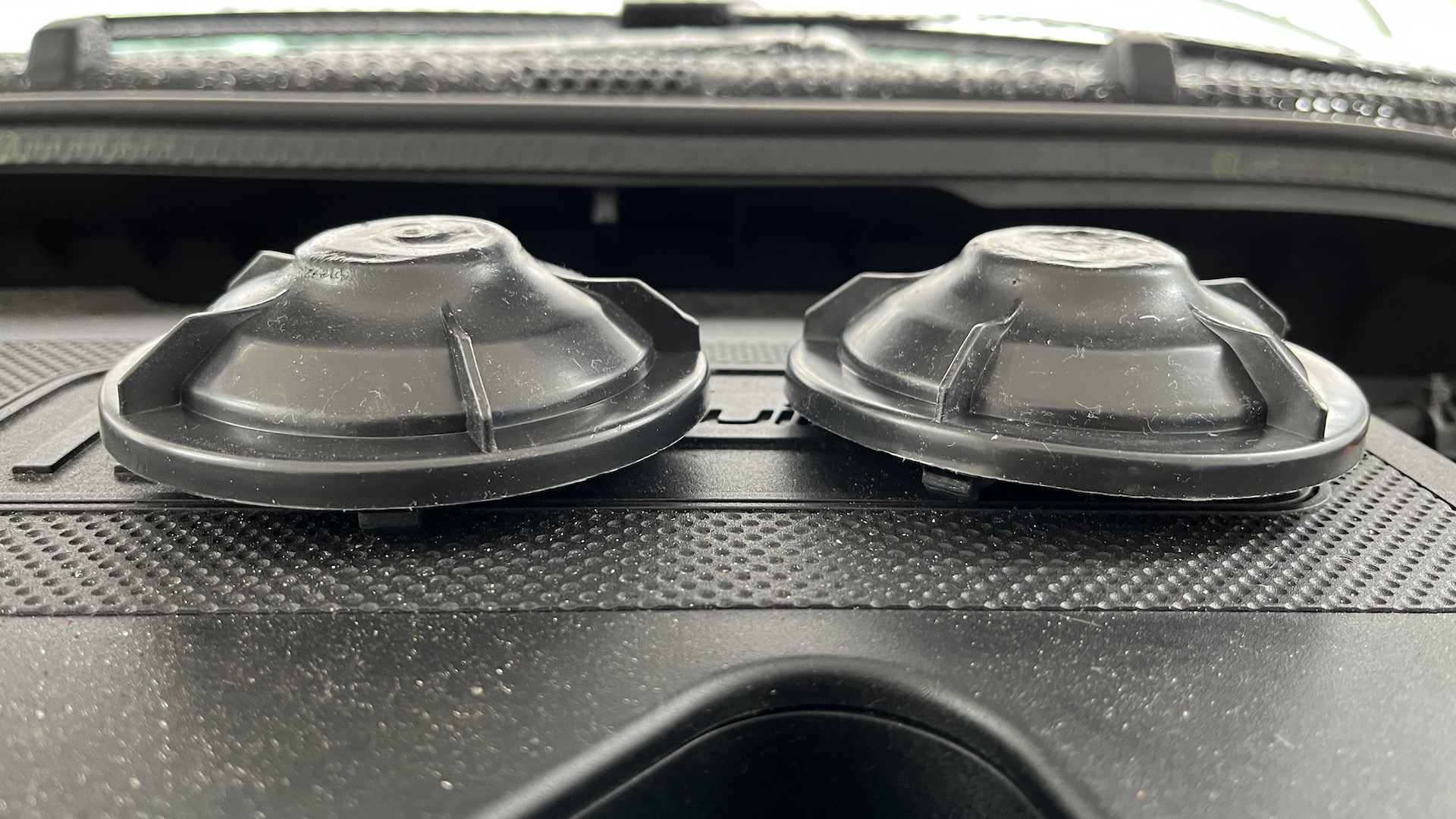

Hallo Goran,
die Deckel habe ich im Bereich zwischen den Flügeln mit einer Heißluftpistole bei 350° erwärmt und über eine 32er "Nuss" tiefgezogen.

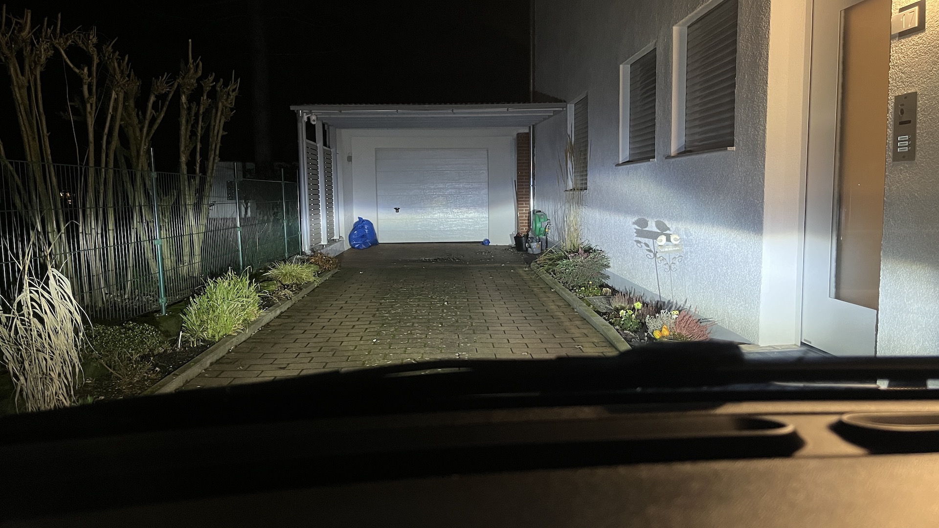

Die Ultinon stehen hinten weiter raus - daher habe ich mich für die hier entschieden - erlaubt sind beide ja ohnehin nicht.....
https://www.amazon.it/dp/B07FF…dt_b_product_details&th=1
Die Scheinwerfer lasse ich dann noch vom Profi einstellen. Anbei vorab eine paar Bilder (Gegenverkerkehr fühlte sich bei meiner Testfahrt wohl nicht geblendet)
VG
