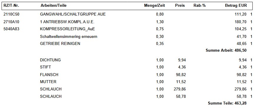

für schaltwellen simmerring,,,,klimaleitung undicht,,,,,,,,,getriebe antriebswelle undicht,,, das sind die reperauren die anstehen!
aso ein 500l 95 ps model199 easy

sollen die aufgezählten Teile zusammen ~279€ kosten?
Das kommt schon hin, wenn es sich um original Teile handelt.
Hinzu kommt der Einbau und gerade der Tausch der Simmerringe geht ziemlich ins Geld, da gehen einige Arbeitsstunden drauf. Wenn es gut gemacht wird, dann hast du aber auch Ruhe.

...Kosten...![]()
Okay, das ist Saftig für einen Schlauch. Wenn das ein Originalteil ist, dann kannst du bei Augustin überprüfen ob das so passt mit dem Preis.
Dein Online-Shop für Original FIAT Ersatzteile | Augustin Group (augustin-group.de)
Da steht auch nur Schlauch auf der Rechnung ![]()
Wow, das ist echt heftig. Am besten direkt danach fragen, was das genau für ein Teil ist. Würde mich auch interessieren!
deswegen (heftiger preis) hätte ich mich gerne hier im forum vorher schlau gemacht : wo im himmels willen befindet sich so ein schlauch im 500l, dann könnte ich in konfrontieren mit seinem absurden preis,,,,oder es gibt tatsächlich irgent wo so ein schlach im auto
Es steht ja Druckleitung Kompressor, da sind nur zwei Leitungen!
Du hast ja sicherlich bemängelt, daß die Klima ohne funktion ist.
Solche Druckleitungen sind teuer, aber Stellantis ist da nicht zu überbieten!

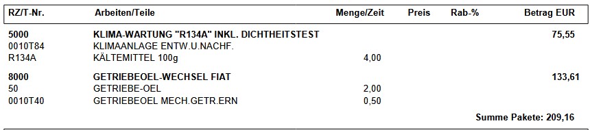

Und deine Werkstatt hat noch des befüllen der Klimaanlage und Getriebeöl vergessen, also nochmal 100 €.
Fehlersuche, Klima steht auch nicht drauf, komisch.
