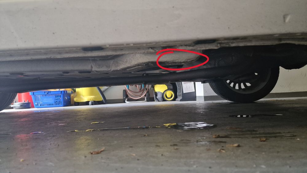

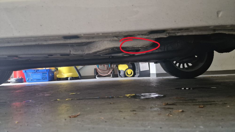

    es geht um einen Fiat 500 ohne Schiebedach BJ2012. Die Scheiben beschlagen schon lange immer wieder (nicht sicher ob seit Auslieferung, wir sind erste Hand) und man musste im Winter innen (!) Frost abkratzen.

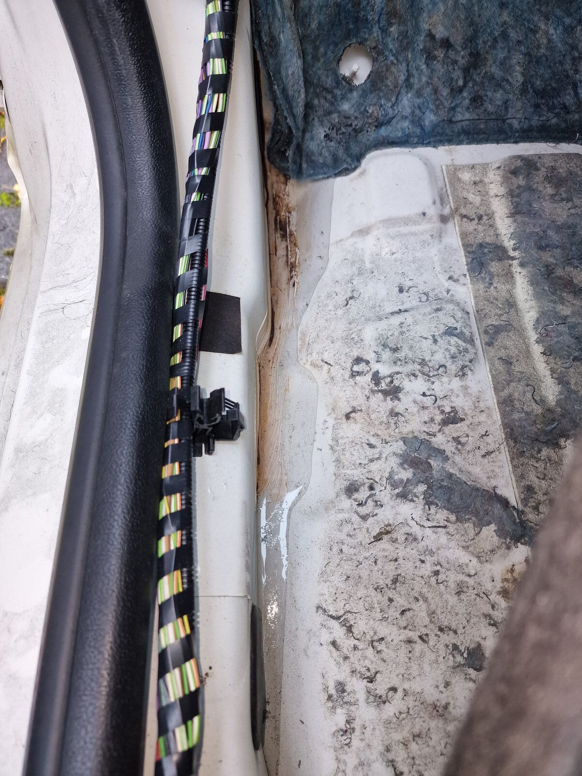

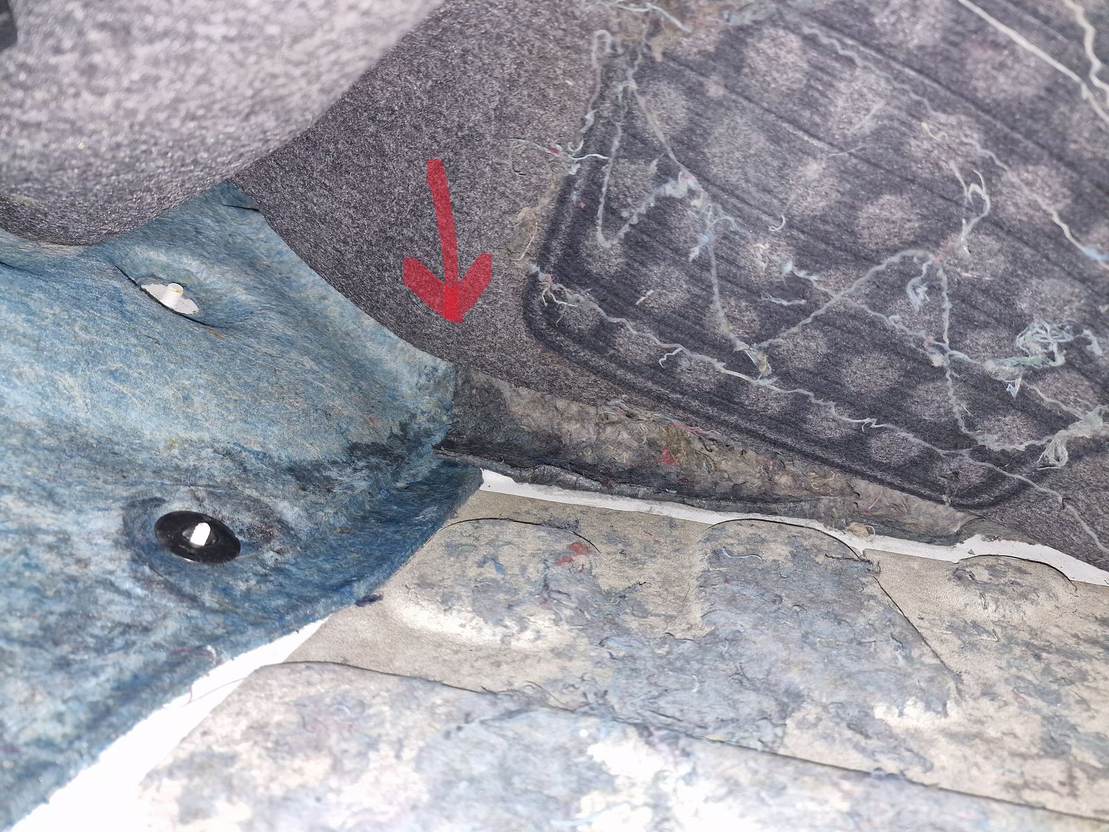

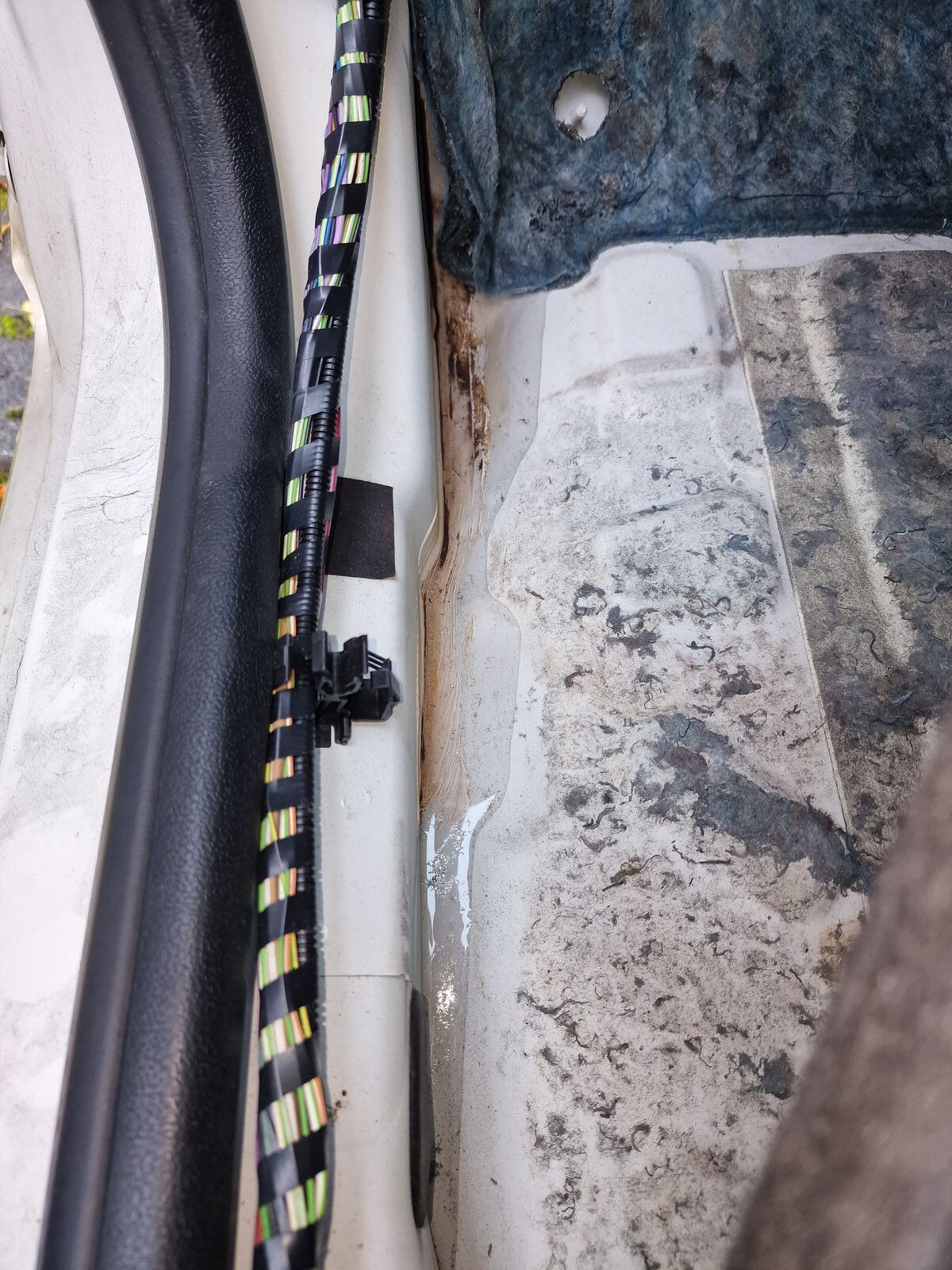

    Mir ist nun aufgefallen, dass die Fußmatte feucht war und ich habe alles getrocknet, das Auto über Nacht stehen lassen. Eben gerade stand schon wieder Wasser links im Fußraum, siehe Foto 1. Das Wasser scheint aus dem Bereich des Gaspedals hinunter zu laufen. Siehe Pfeil Foto 2.
