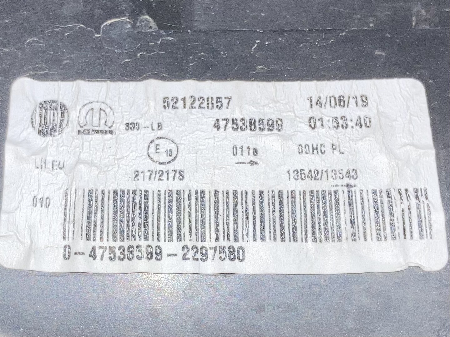

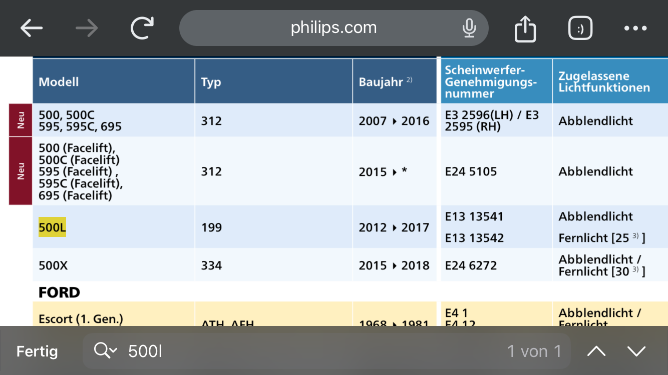

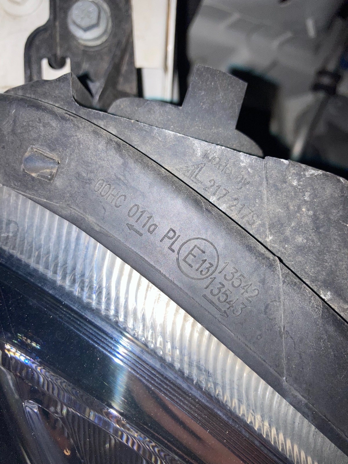

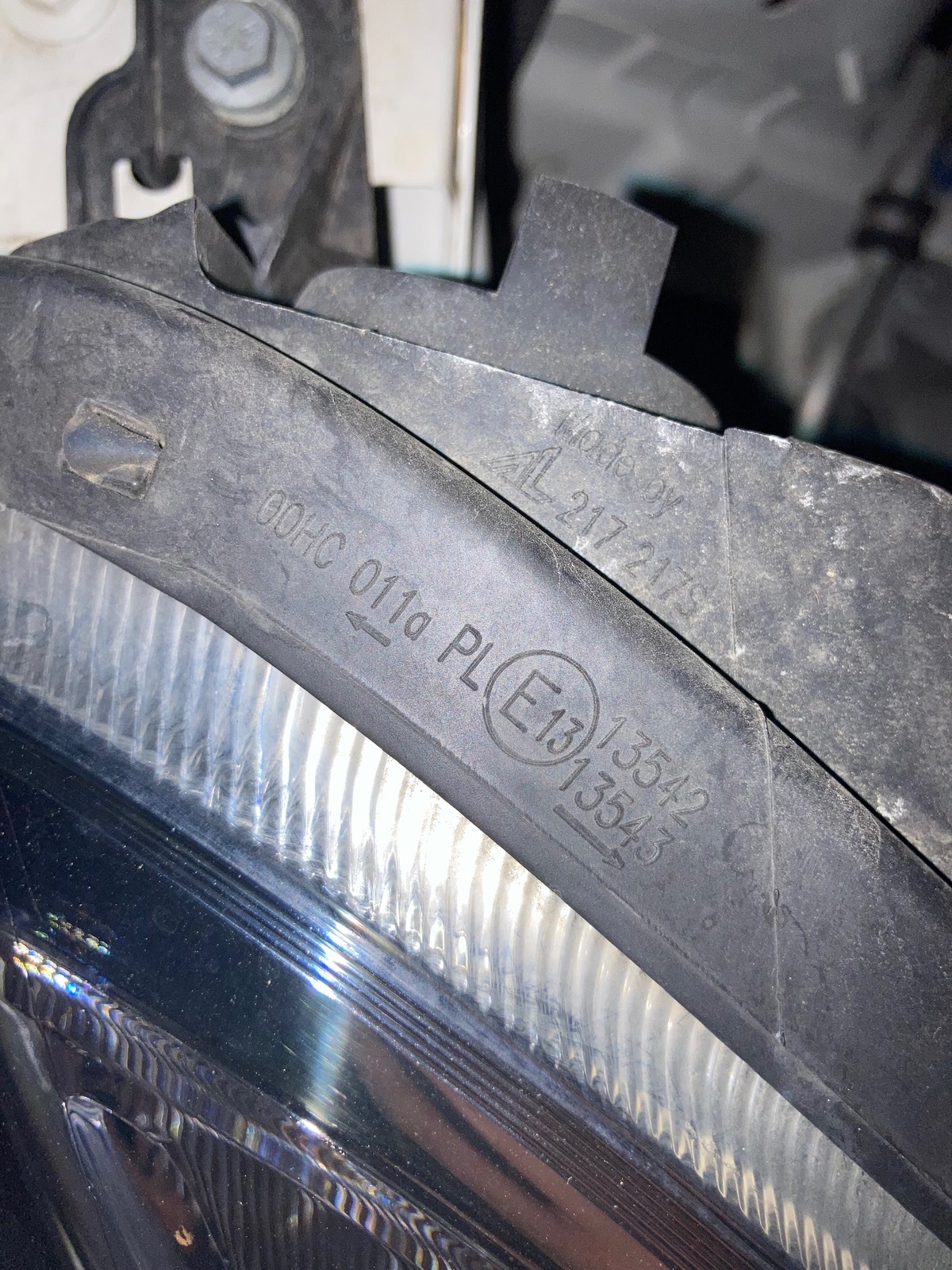

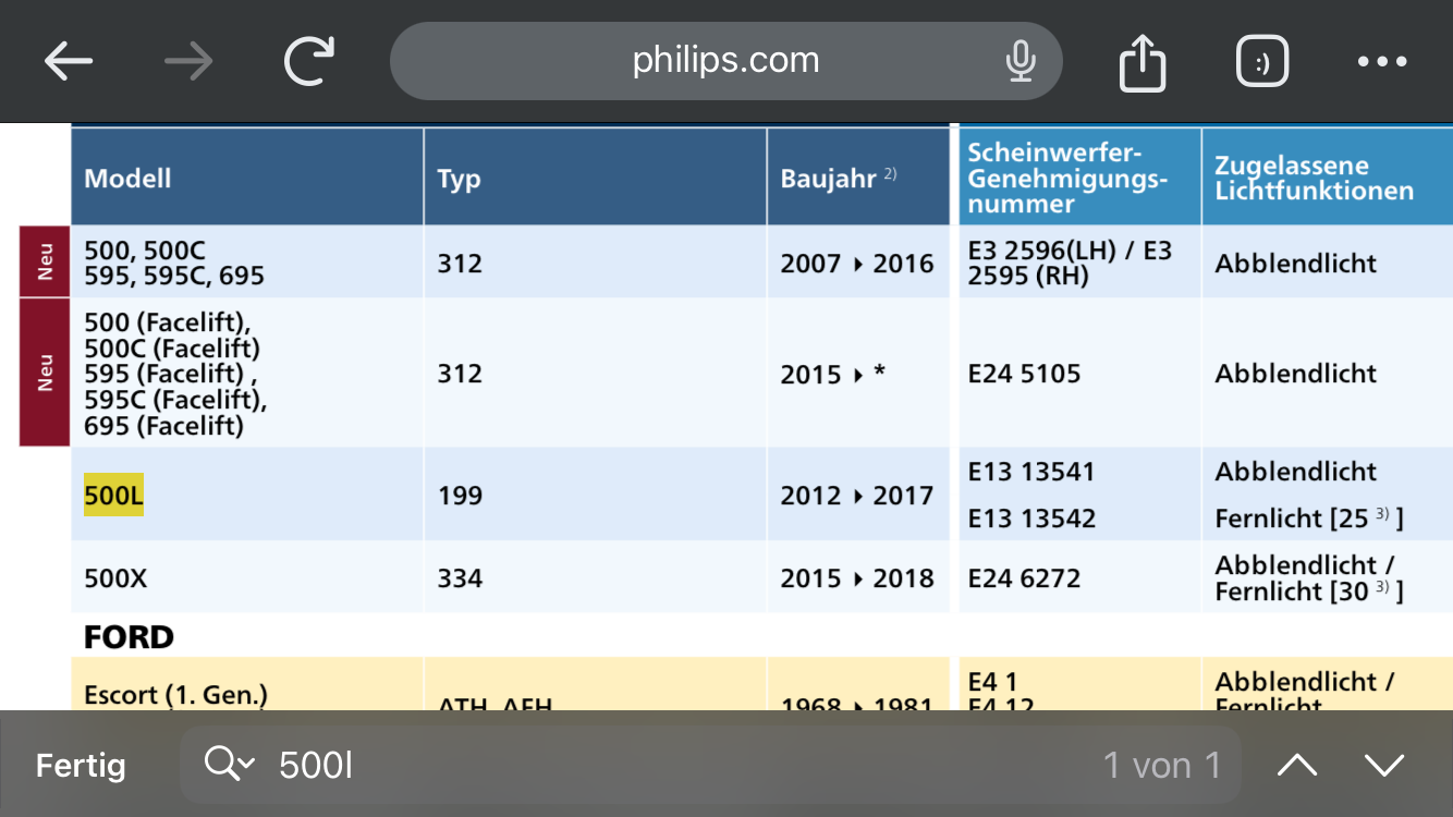

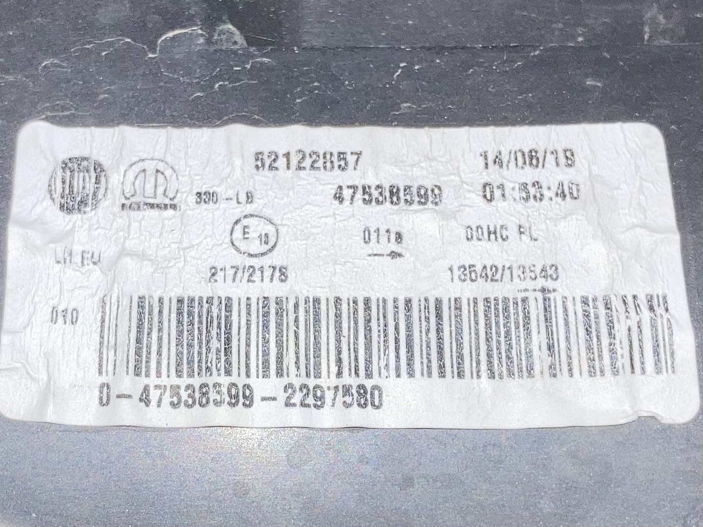

Die Liste stammt von hier:
https://www.philips.de/c-e/au/…d-compatibility-list.html
Danach müsste es auch für das Abblendlicht des Facelift passen.
Habe es eben bei Amazon im Osterangebot für 78€ bestellt ![]()

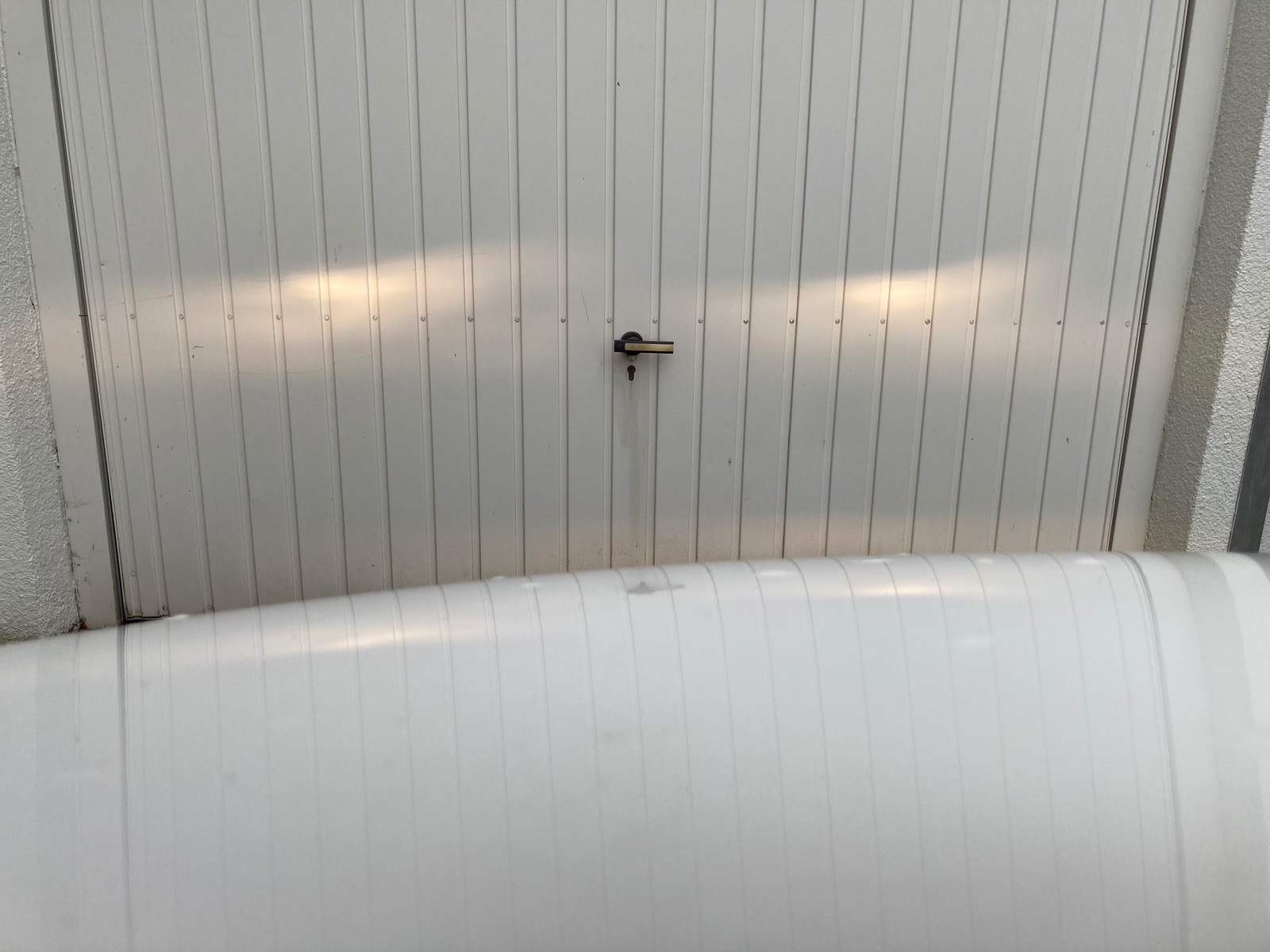

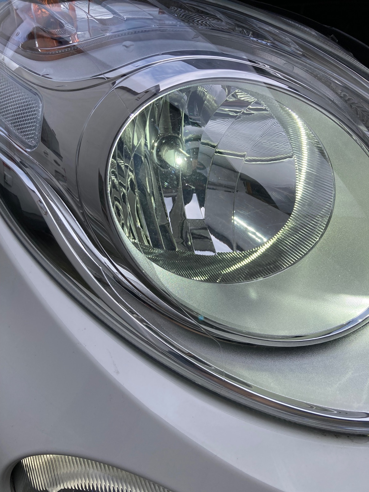

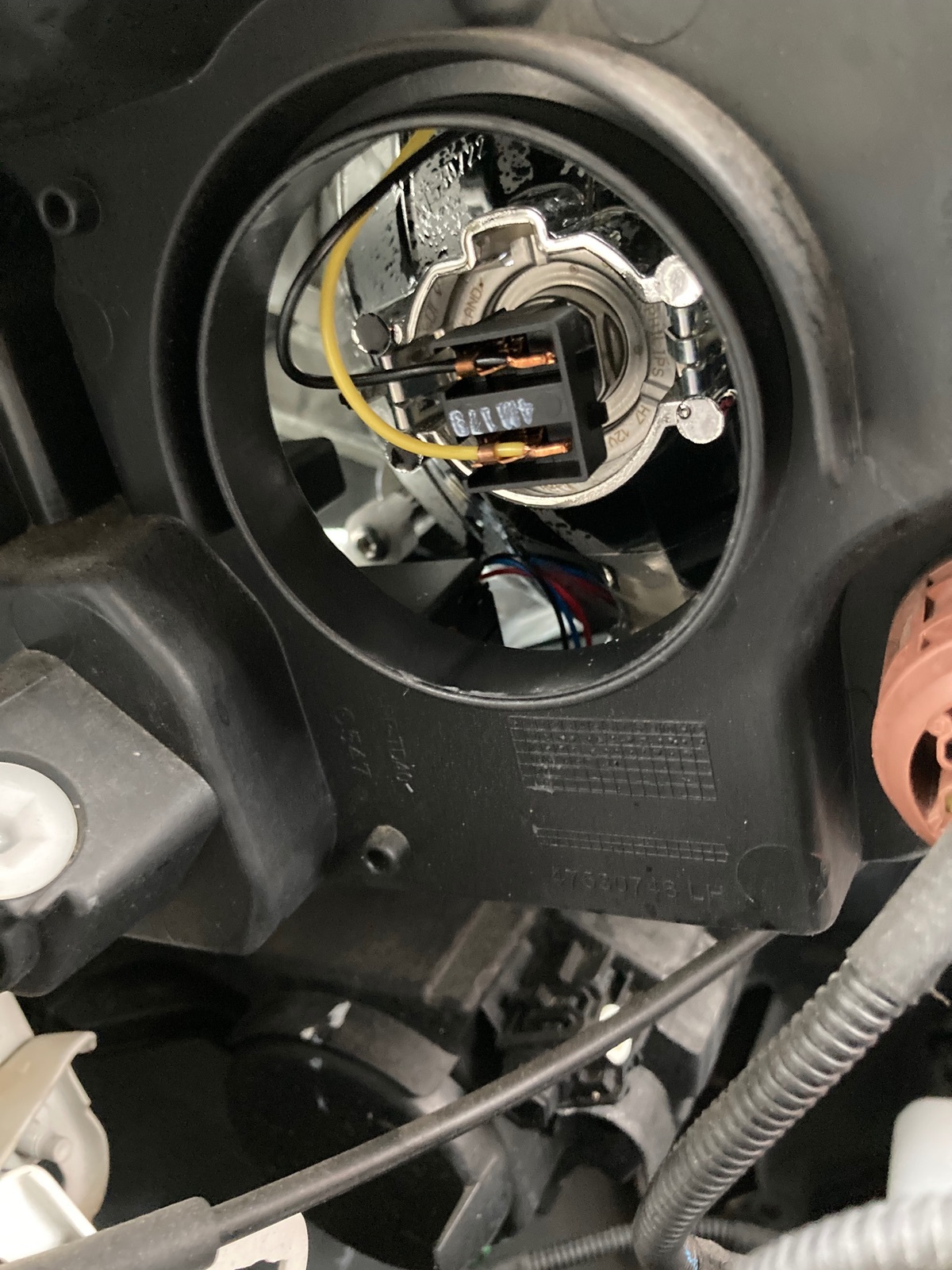

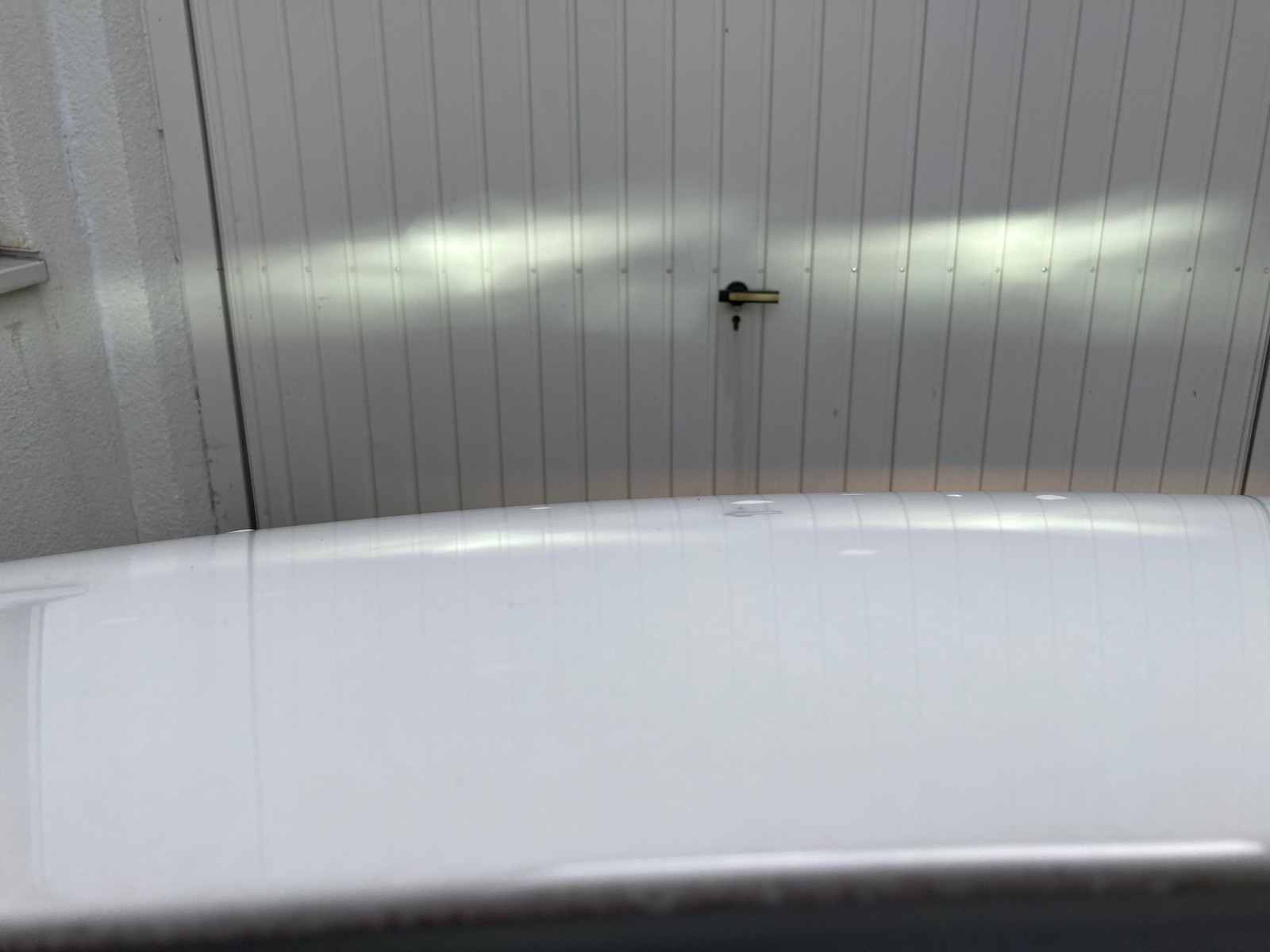

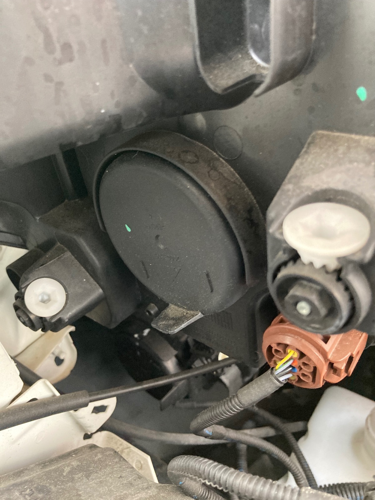

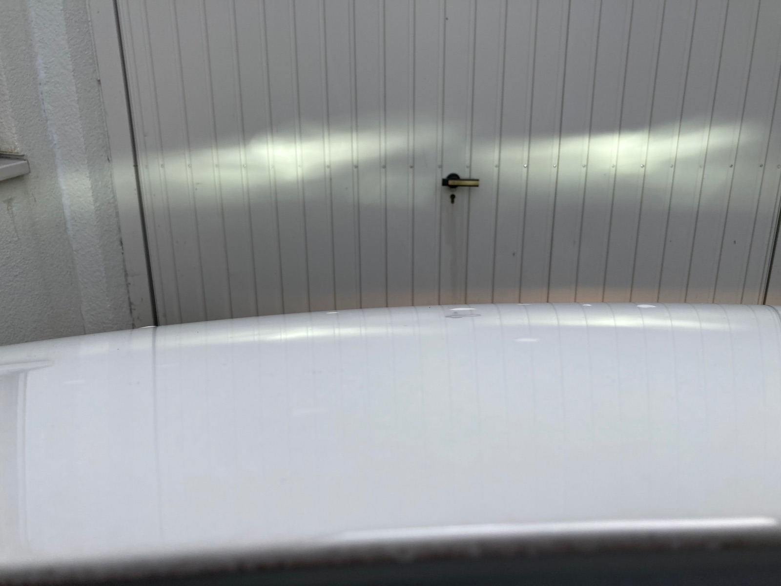

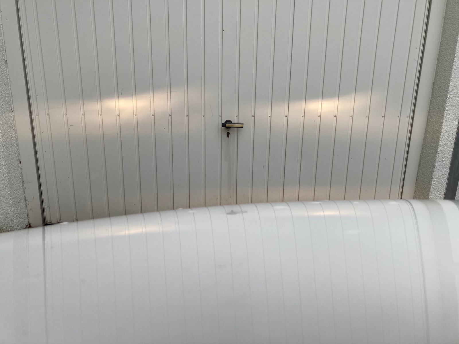

Hier noch einige Fotos (vorher Nachher Vergleich auf der Garagenwand)
Moin,
Danke für die Bilder. Das neue Lichtbild sieht irgendwie fleckig aus!!
Wie ist dein Eindruck bei Nachrfahrt?
Was hast du letztendlich dafür bezahlt?
Gibt's diese Technik auch für das Fernlicht?
Gruß Jörg
Ja. Ist deutlich fleckiger. Würde ich im Nachhinein vermutlich nicht mehr tauschen weil die +150% Night Breaker auch schon sehr gutes Licht (ohne Flecken gemacht haben). Diese sind trotzdem nochmal deutlich heller.
Habe vor Weihnachten glaub ca. 80€ gezahlt.
