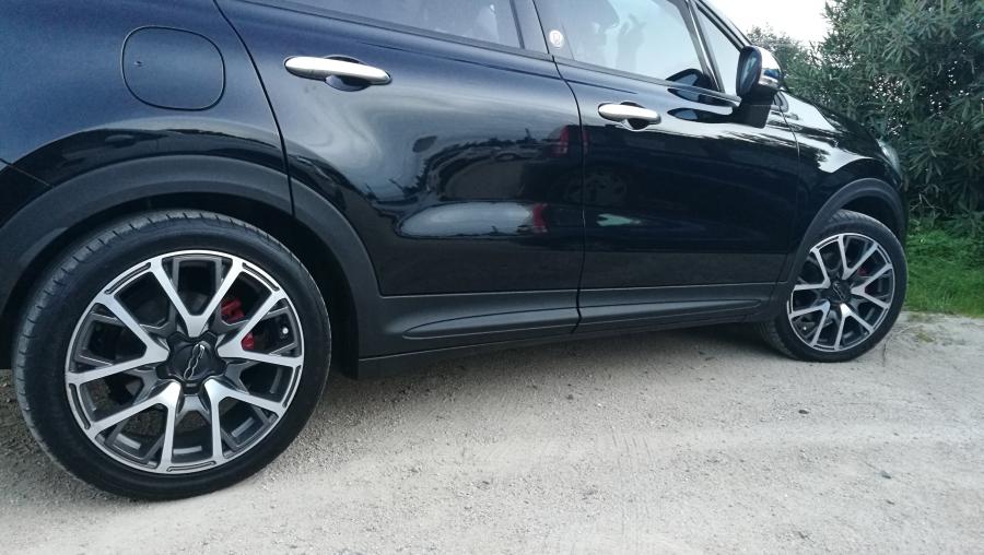

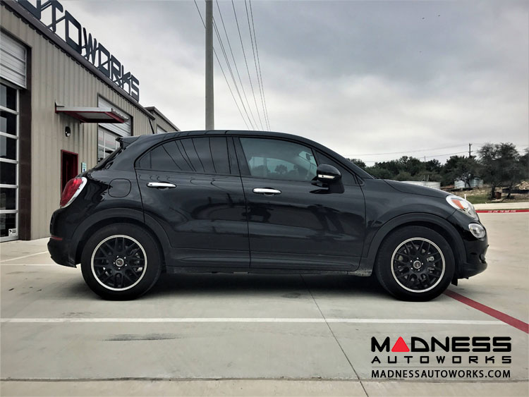

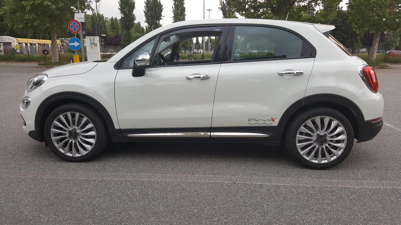

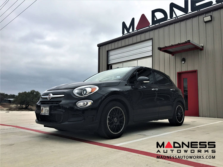

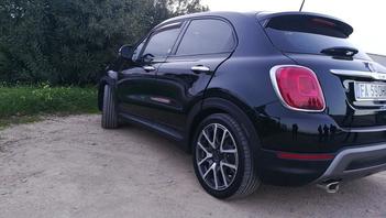

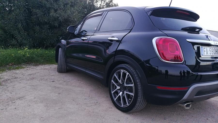

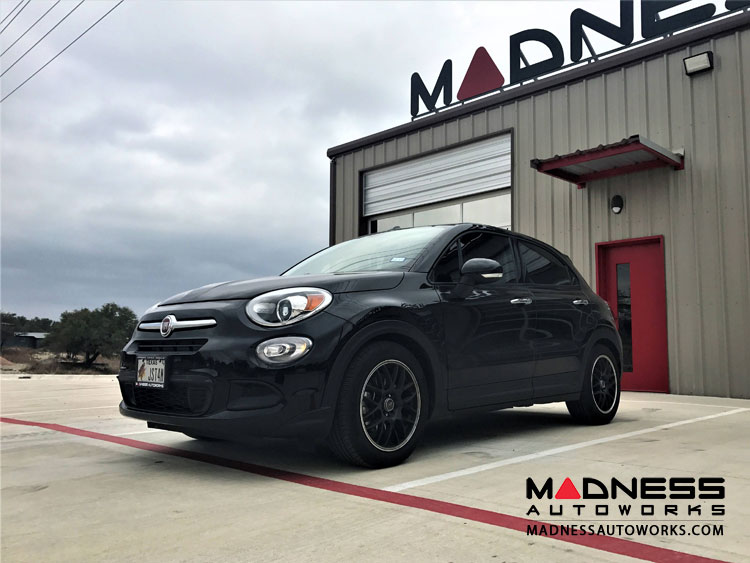

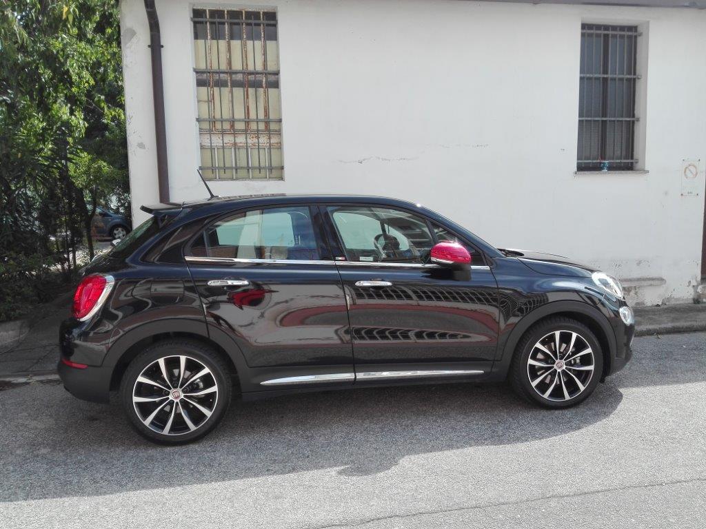

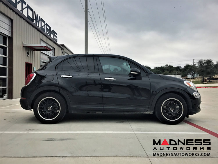

  • Ich hab im italienischen 500x-Forum Bilder gefunden von den EIBACH-Federn... und ENDLICH auch mal direkt von der Seite, wo man sieht, wie tief der X vorne und hinten runter kommt... Jetzt kann der Sommer kommen - wird endcool :thumbup:

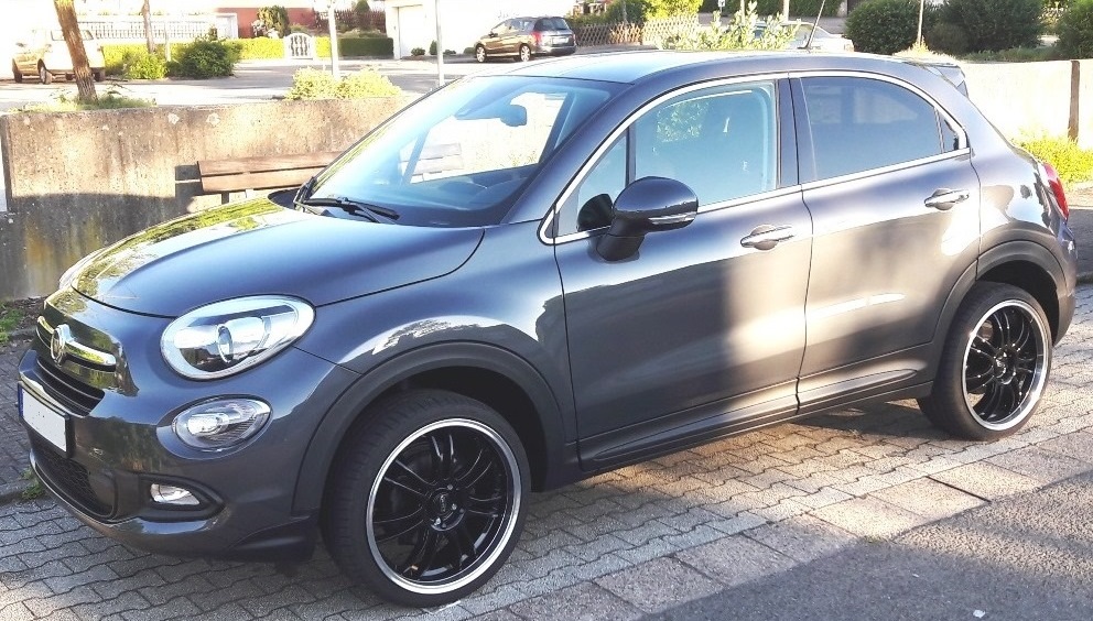

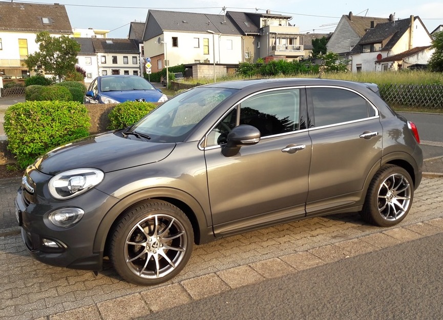

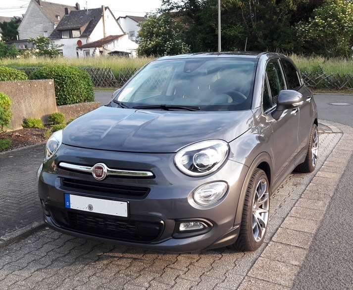

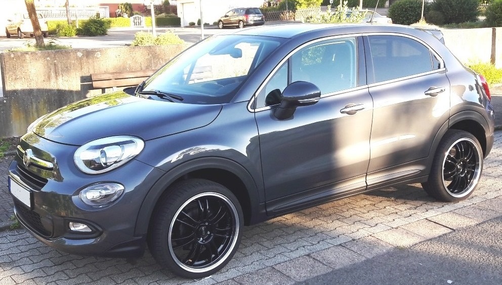

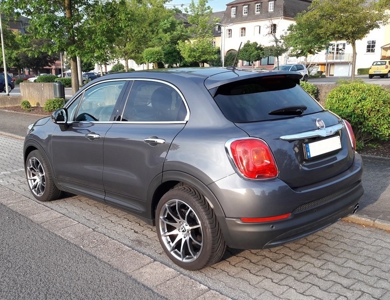

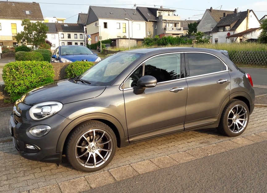

  • So Leute, ich habe endlich die EIBACH Federn verbaut – und es sieht MEGA aus und lässt sich NOCH BESSER fahren!
    Kein Hoppeln mehr auf Hinterachse und das Wanken in den Kurven und auf der AB bei flotterer Fahrt ist komplett weg... Besser geht es nicht! :thumbsup:
    Die Optik ist natürlich der geilste Nebeneffekt des Jahrhunderts UND ENDLICH ISSER VORNE TIEFER ALS HINTEN 8) :D
    Wovon ich echt geschockt war, war die Qualität der von FIAT verbauten Federn – kein Wunder dass mein X hinten gebockt hat, wie ein mies gelaunter Stier.
    Die haben hinten nur DREI Windungen und einen Draht-Durchmesser, den man getrost in einen Pickup hätte bauen können. 8|
    Noch schlimmer war, dass ALLE 4 Federn angerostet waren! Und das ohne Winterbetrieb! :schock:
    FAZIT: Der 500x lässt sich jetzt fahren, wie eine normale Limo – ausgeglichenes Einfedern, kein Poltern und Hoppeln, liegt gut auf der Straße.
    Nur Vorteile im Alltagsbetrieb, da die verminderte Bodenfreiheit überhaupt nicht auffällt (ob nun 20cm oder 17cm ist egal).
    Optisch ausgewogener, da der Abstand von Rad zu Radkasten oben jetzt genau so ist wie seitlich.
    Meine Frau kann endlich bequem einsteigen (vorher zu hoch) und das Fahrverhalten ist erste Sahne :023:
    ... und jetzt können sich gerne die Skeptiker über den "Sinn der Tieferlegung eines SUV" zum Himmel, zur Hölle und zurück diskutieren ...
    Ich weiß, dass der 500x nach der Tieferlegung einfach das bessere Auto geworden ist und hab es für die, die es interessiert hier eingestellt!
    Und hier die Bilder:

  • Okay ohne direkten Vergleich nichts zu erkennen auf den erst Blick, aber wenn es für dich passt und die 3 cm beim Einsteigen was gebracht haben warum nicht 8)

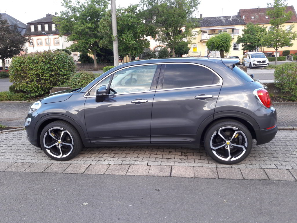

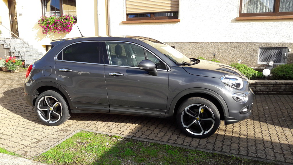

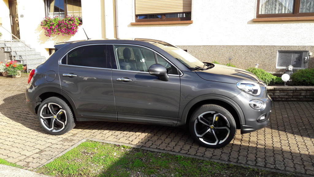

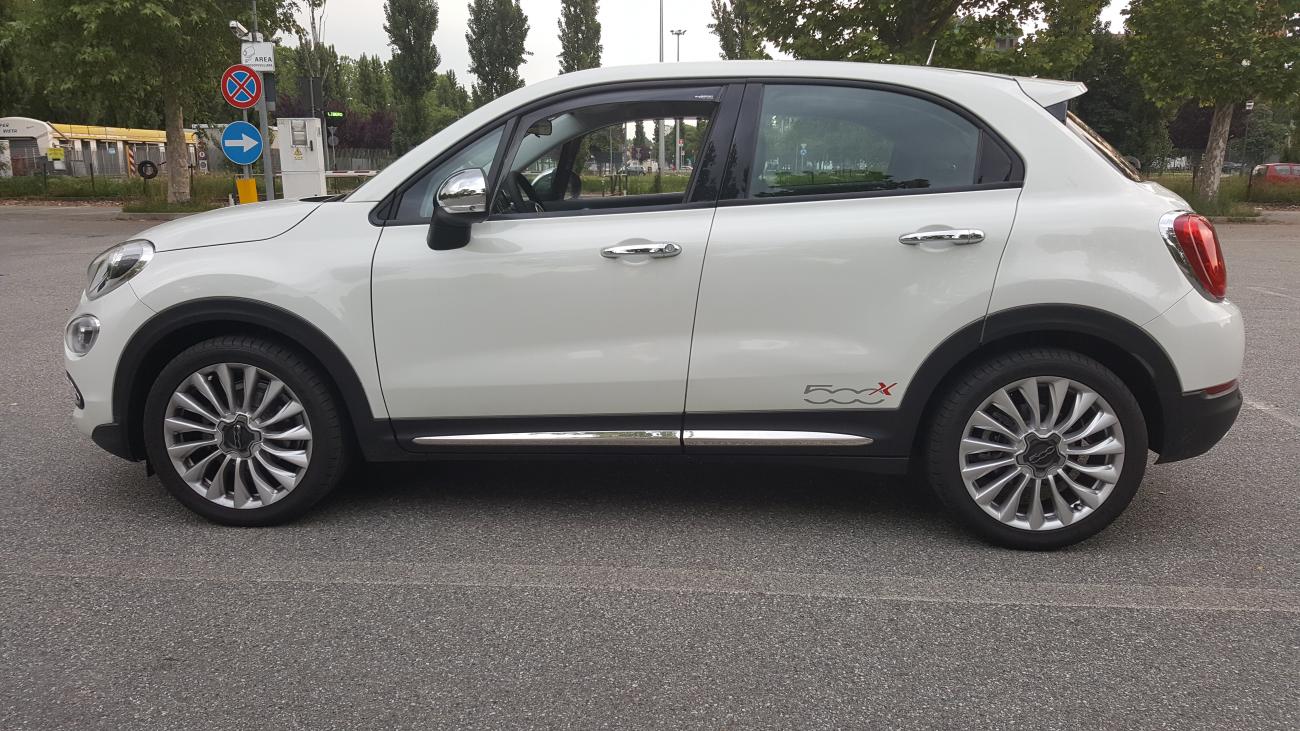

  • Der gewünschte direkte Vergleich :thumbup:

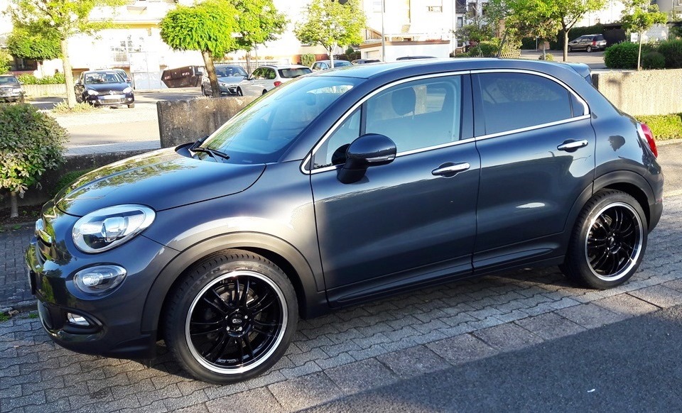

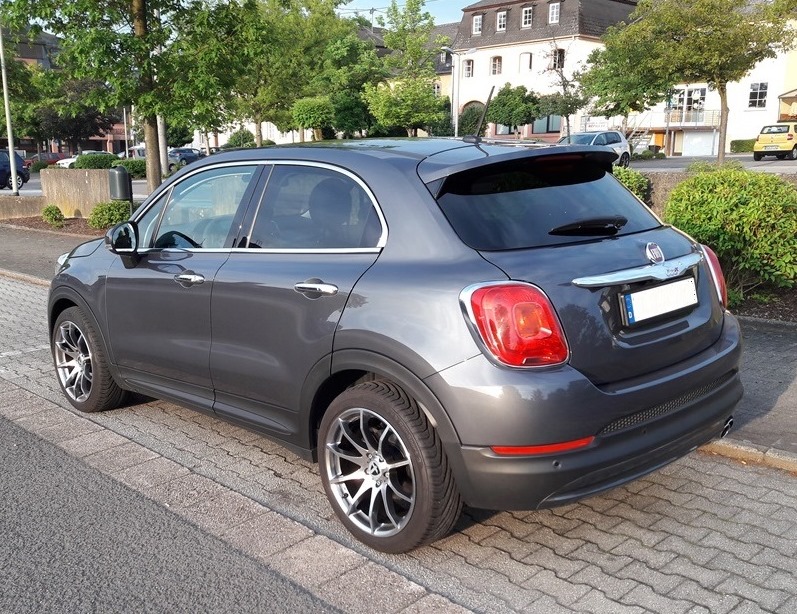

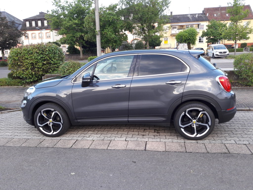

  • Nachdem ich endlich die richtige Reifengröße für meine 19er bekommen hab, sind hier noch die Bilder mit und ohne Tieferlegung :023:
    Reifengröße vorher: 225/35 R 19
    Felge: DOTZ Shift 8x19 ET 35
    Fahrwerk original
    5mm Spurverbreiterungen hinten
    Reifengröße nachher: 235/40 R 19
    Tieferlegung: Eibach Federn -30 mm
