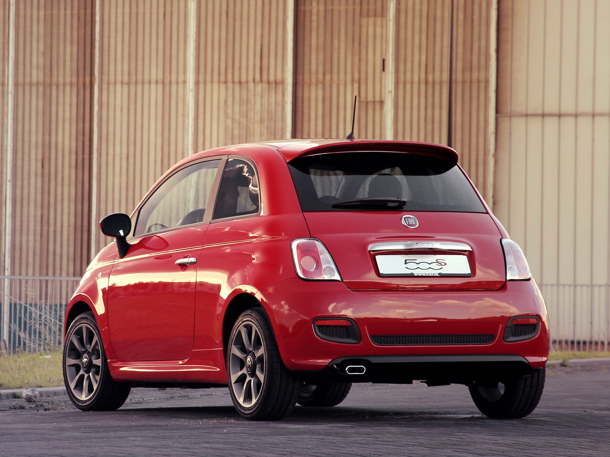

Neues Auto daheim und direkt den Auspuff abgeflext und durch einen ULTER Sportauspuff in Rund ersetzt (siehe Bild)
Tu Dir selbst den Gefallen und höre auf die Vorredner… ist schnell gemacht und ein Problem weniger bzw. ausgeschlossen.
