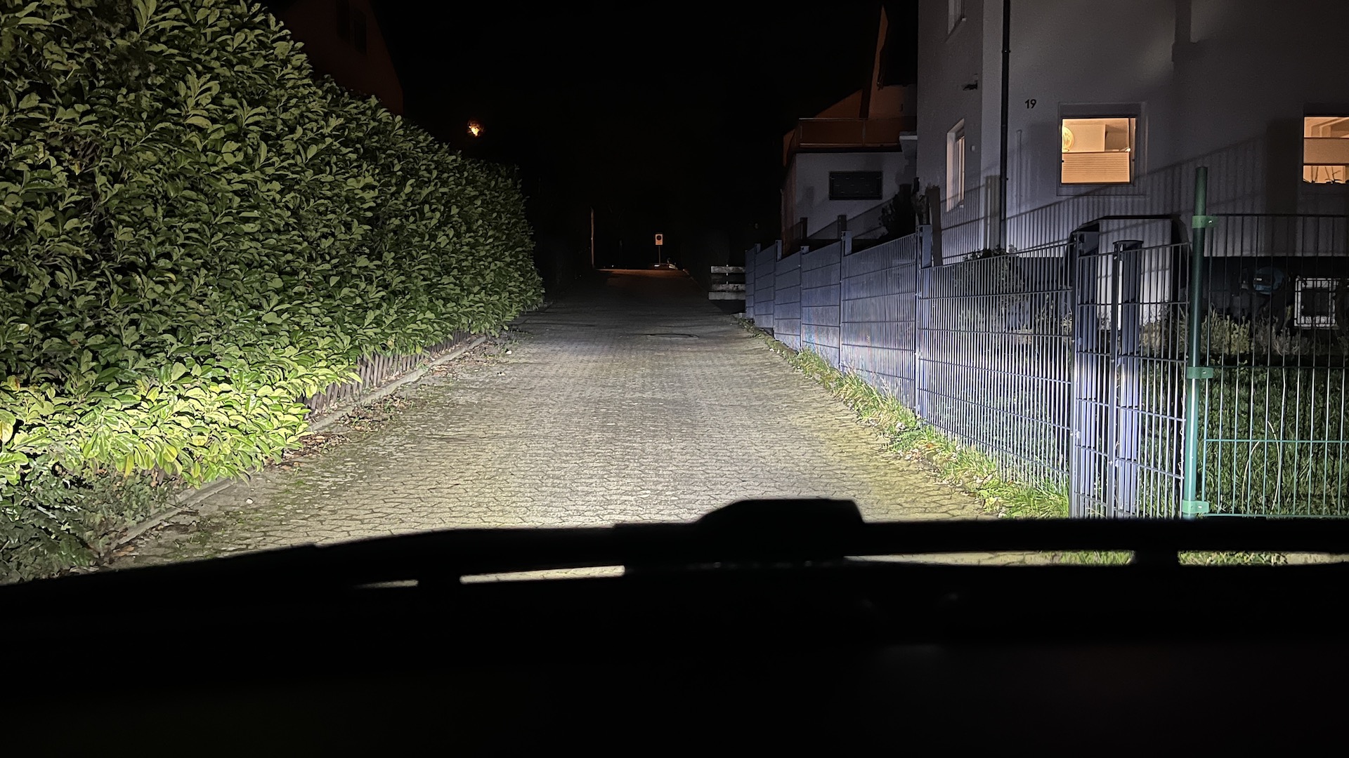

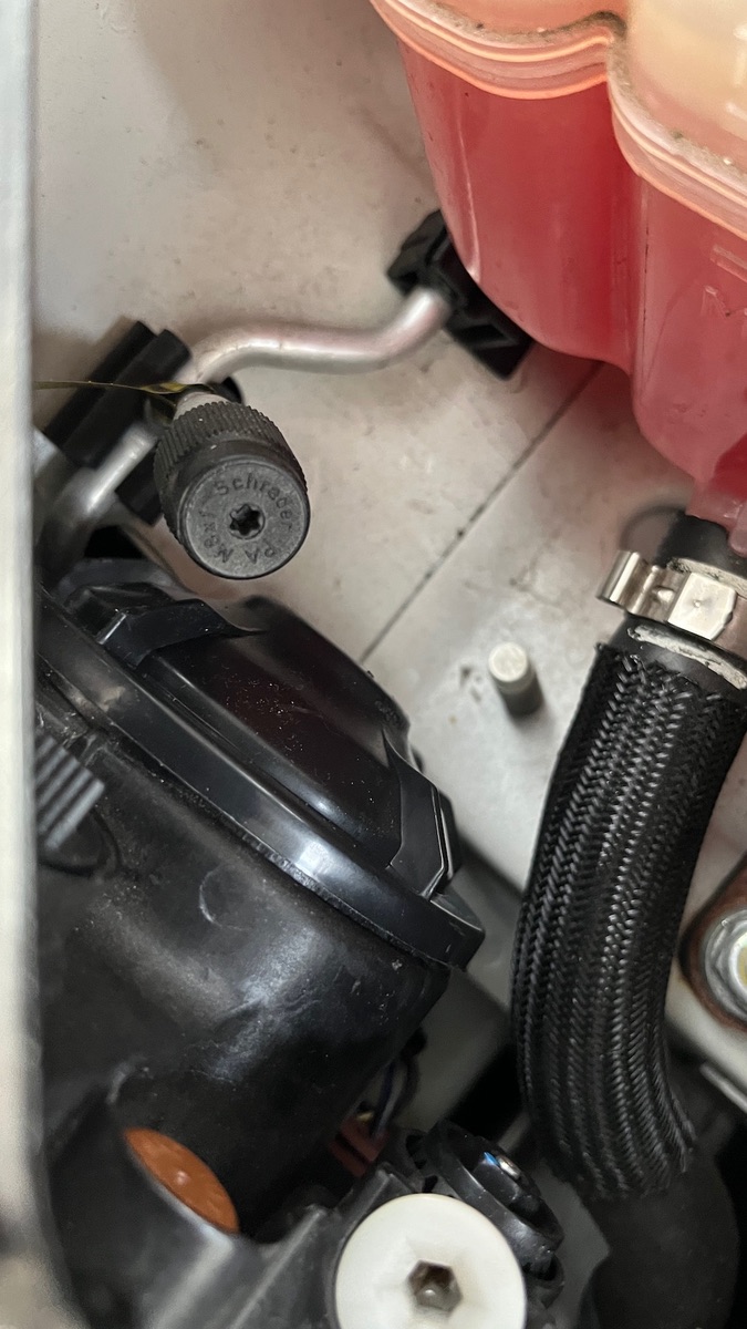

  • Hallo zusammen,
    da mir die 'Teelichter' eine Ruhe gelassen haben, wurden und H7 Led verbaut.
    Das war schon eine mehr als deutlich sichtbarer Unterschied :-). Ich hatte die allerdings erstmal wieder zurückgetauscht, das die neuen ja ein wenig mehr nach hinten rausstehen und ich u.a. Feuchtigkeitseintritt verhindern wollte. Heute hatte ich dann Zeit, die Deckel 'zu optimieren'. Ergebnis siehe beigefügte Bilder. Sobald es dunkel geworden ist, werde ich das vorab nochmals optisch prüfen und anschliessend die Scheinwerfer von einem Profi korrekt einstellen lassen.
    VG und allen noch einen schönen Restsonntag :-)

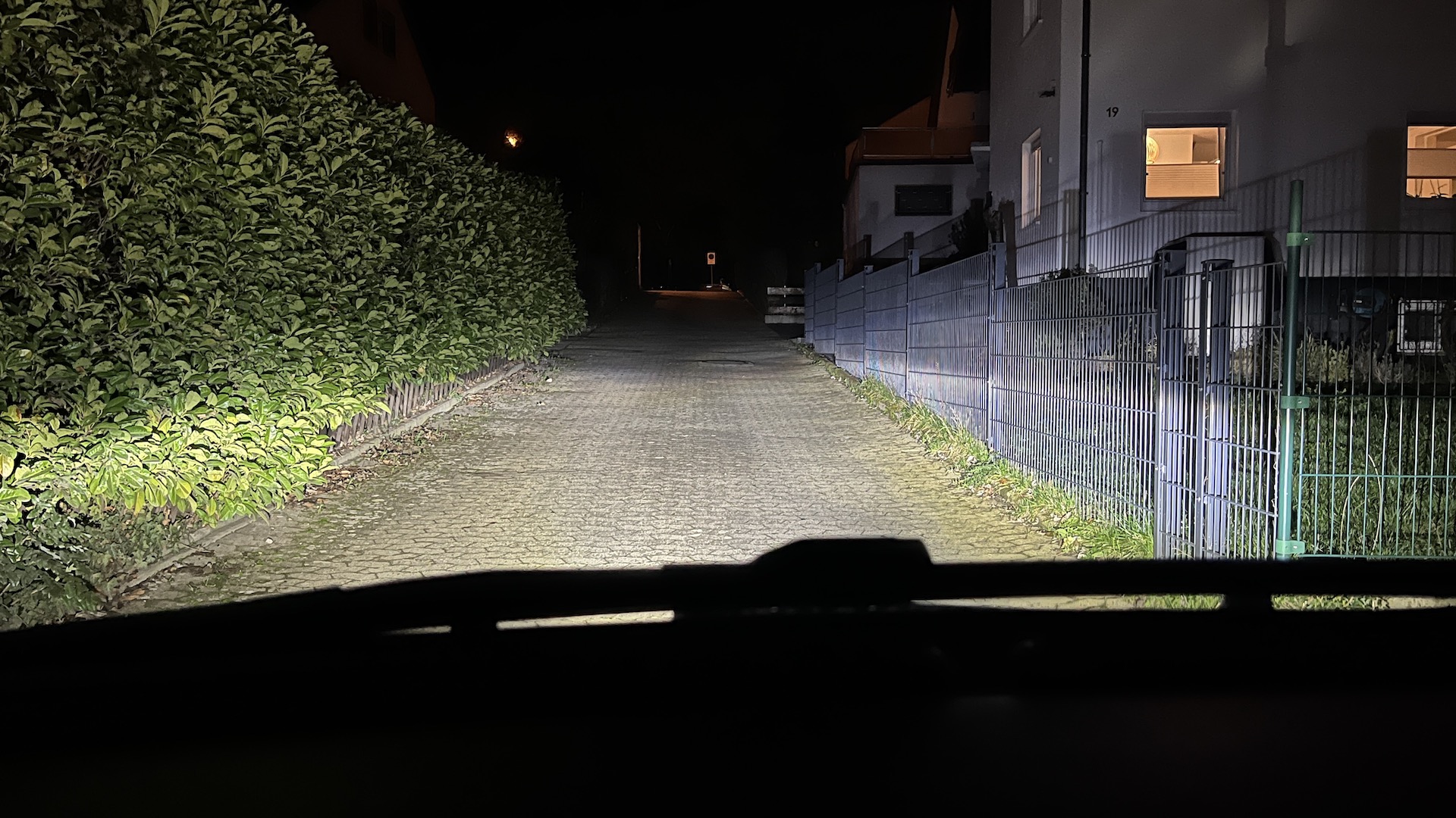

  • Hallo Goran,
    die Deckel habe ich im Bereich zwischen den Flügeln mit einer Heißluftpistole bei 350° erwärmt und über eine 32er "Nuss" tiefgezogen.
    Die Ultinon stehen hinten weiter raus - daher habe ich mich für die hier entschieden - erlaubt sind beide ja ohnehin nicht.....
    https://www.amazon.it/dp/B07FF…dt_b_product_details&th=1
    Die Scheinwerfer lasse ich dann noch vom Profi einstellen. Anbei vorab eine paar Bilder (Gegenverkerkehr fühlte sich bei meiner Testfahrt wohl nicht geblendet)
