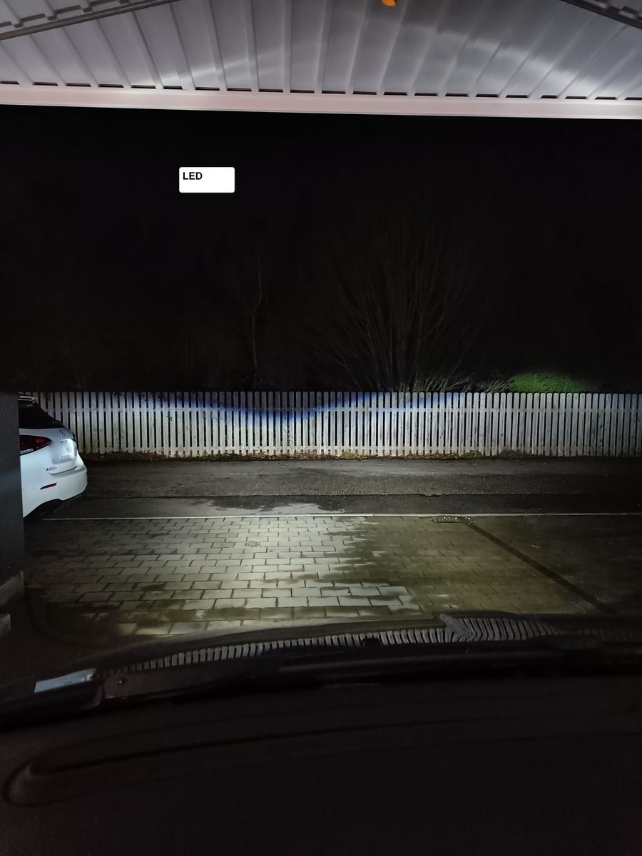

Ich habe heute testweise die Philips Ultinon H7 in den Fiat 500 Facelift eingebaut und nach kurzer Probefahrt sofort wieder ausgebaut. Mir ist bewusst dass die Lampen für den 500er nicht freigegeben sind aber ich wollte es einfach ausprobieren und bei Gefallen behalten. Das Ergebnis ist leider katastrophal. Das Lichtbild ist nicht wie es sein soll und die Lichtfarbe geht gar nicht. Das einzige was ok ist, ist die Aussenansicht. Der Lichtkegel ist kürzer als bei Halogen und das Lichtbild ist irgendwie nicht gerade sondern wellig, meiner Meinung nach links viel zu hoch. Ich füge Vergleichsfotos an. Habe versucht die Bilder in etwa an der gleichen Stelle zu machen. Die Kamera hat beide Bilder etwas heller gemacht als sie tatsächlich sind. Das blau/weiße Licht der LED wirkt real wie Schwarzlicht und ist irgendwie für mich halb unsichtbar. Vielleicht sind die Lupengläser der Fiat Scheinwerfer daran Schuld. Die Befestigung geht nicht wirklich gut. Man kann die Haltefeder nur einseitig einhängen. Mit etwas mehr Aufwand könnte man aber ev. auch die zweite Seite reinbringen aber es war wie gesagt, nur zum testen. OE Deckel passen mit den LEDs auch nicht mehr drauf aber das war mir bekannt. Bei einem guten Leuchtergebnis hätte ich sie modifiziert. Die oben abgebildeten vom Liquid passen meiner Einschätzung nach nicht beim Facelift.
