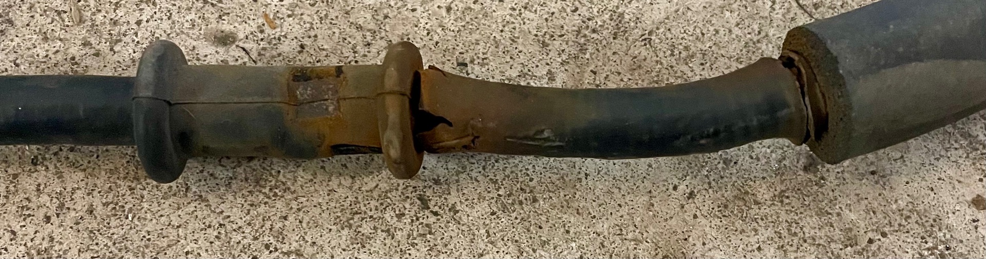

    So, bin dann heute endlich dazu gekommen die Seile zu Wechseln.
    Ich muss sagen das die Verlegung teilweise schon sehr speziell ist und ich hab mich nicht nur einmal gefragt in welchem geistigen Zustand das entworfen wurde.
    Aber was mir aufgefallen ist, da wo das Handbremsseil bei mir gebrochen und gerostet ist ist durch den Halter so ein unglücklicher Winkel vorgegeben das es dort schon neu leicht knickt und unweigerlich irgendwann wieder passieren wird.
    Wenn euer 500L so 5-6 Jahre alt ist solltet ihr das Rechte Handbremsseil auf jeden Fall mal Kotrollieren, nicht das bei euch das gleiche wie bei mir passiert und die Bremsscheibe ausglüht.
