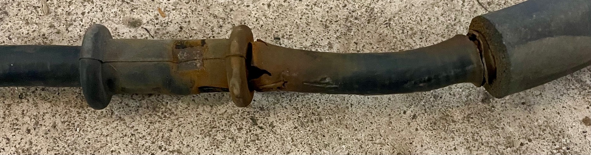

  • Bei unserem 500l Trecking ist hinten rechts kurz vorm Radbremszylinder im Knick das Handbremsseil gebrochen und dann weggegammelt.
    Dadurch hängt es natürlich und hat schon gut hinten die Bremse angegriffen.

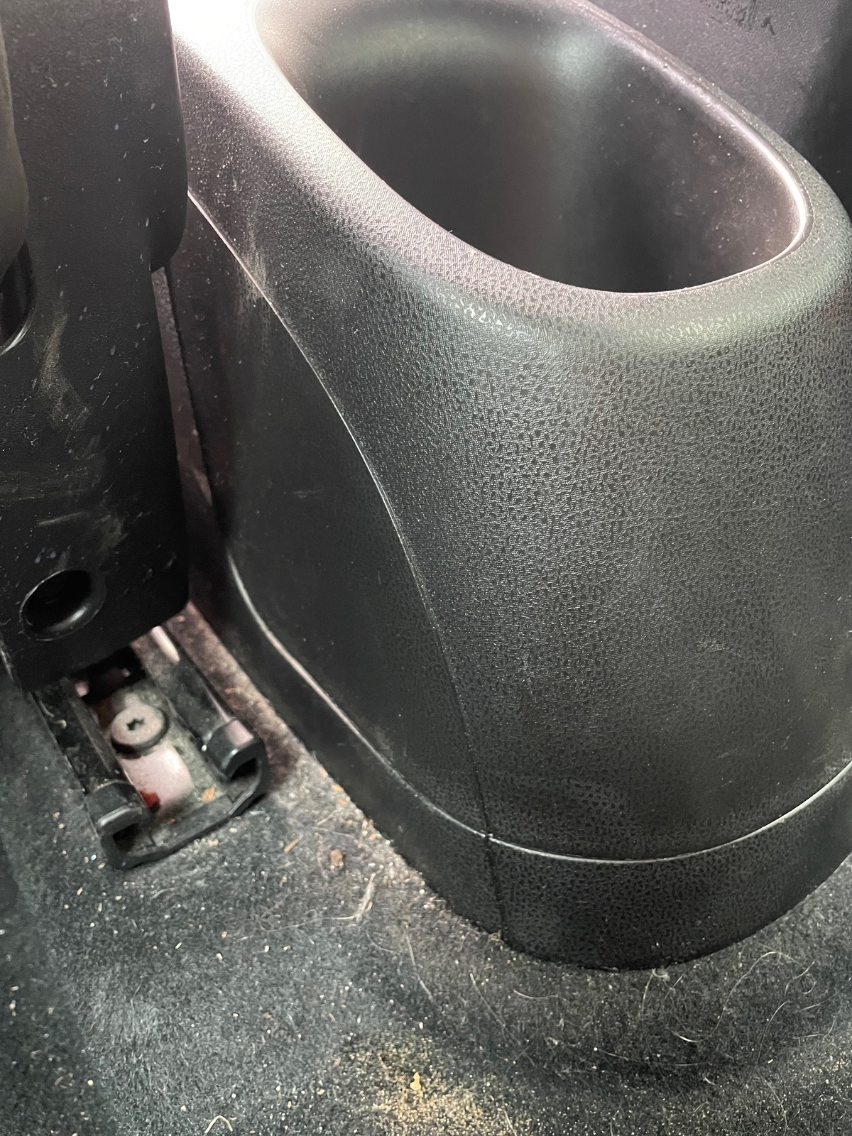

  • Schade das es bis jetzt noch keine Antwort gab.

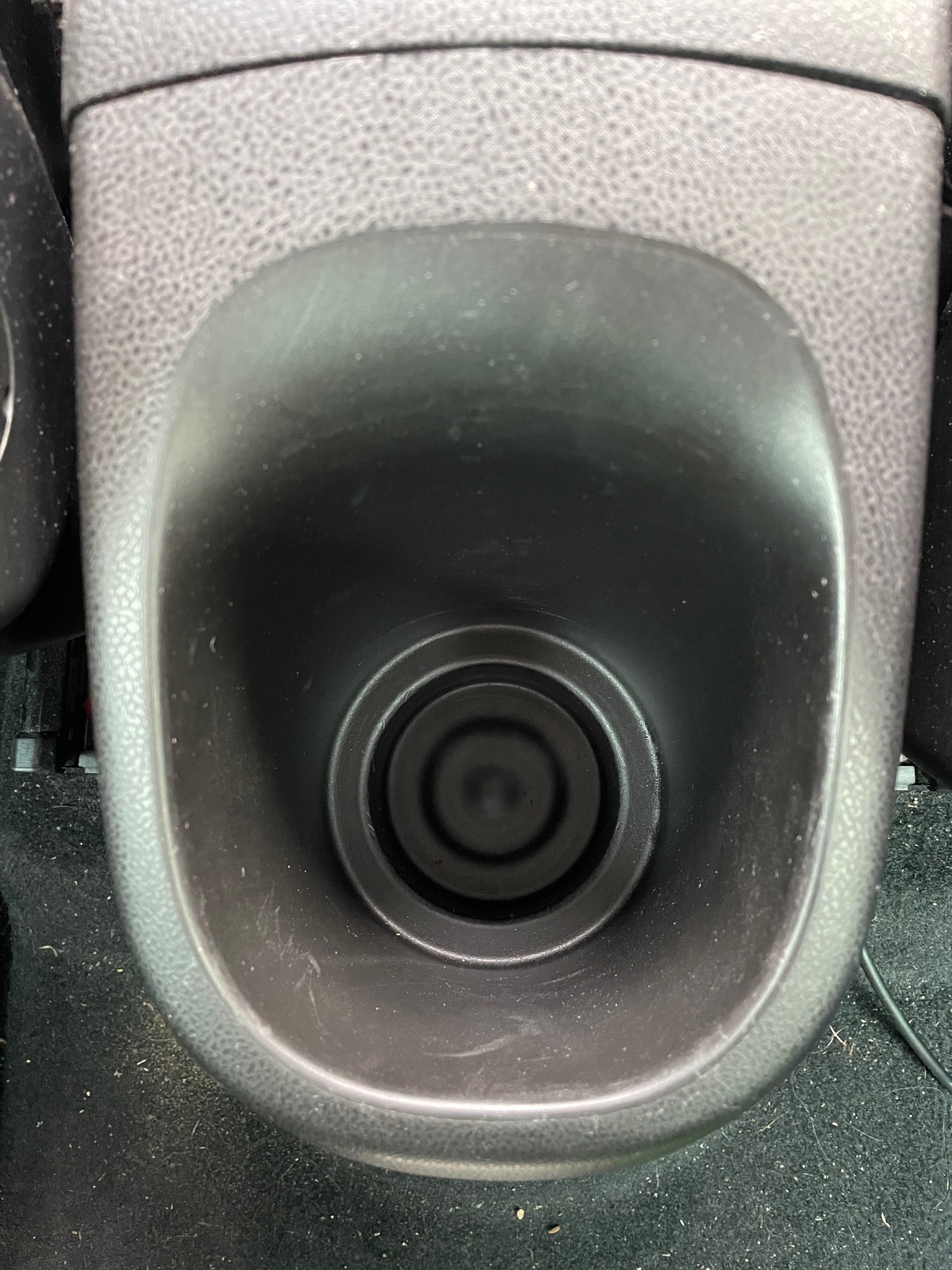

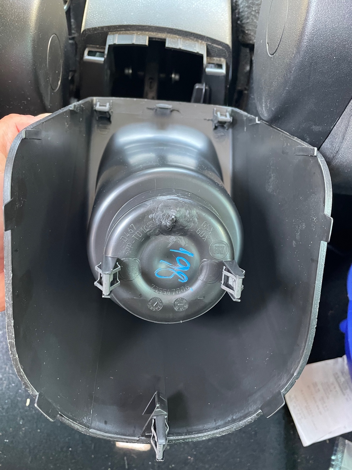

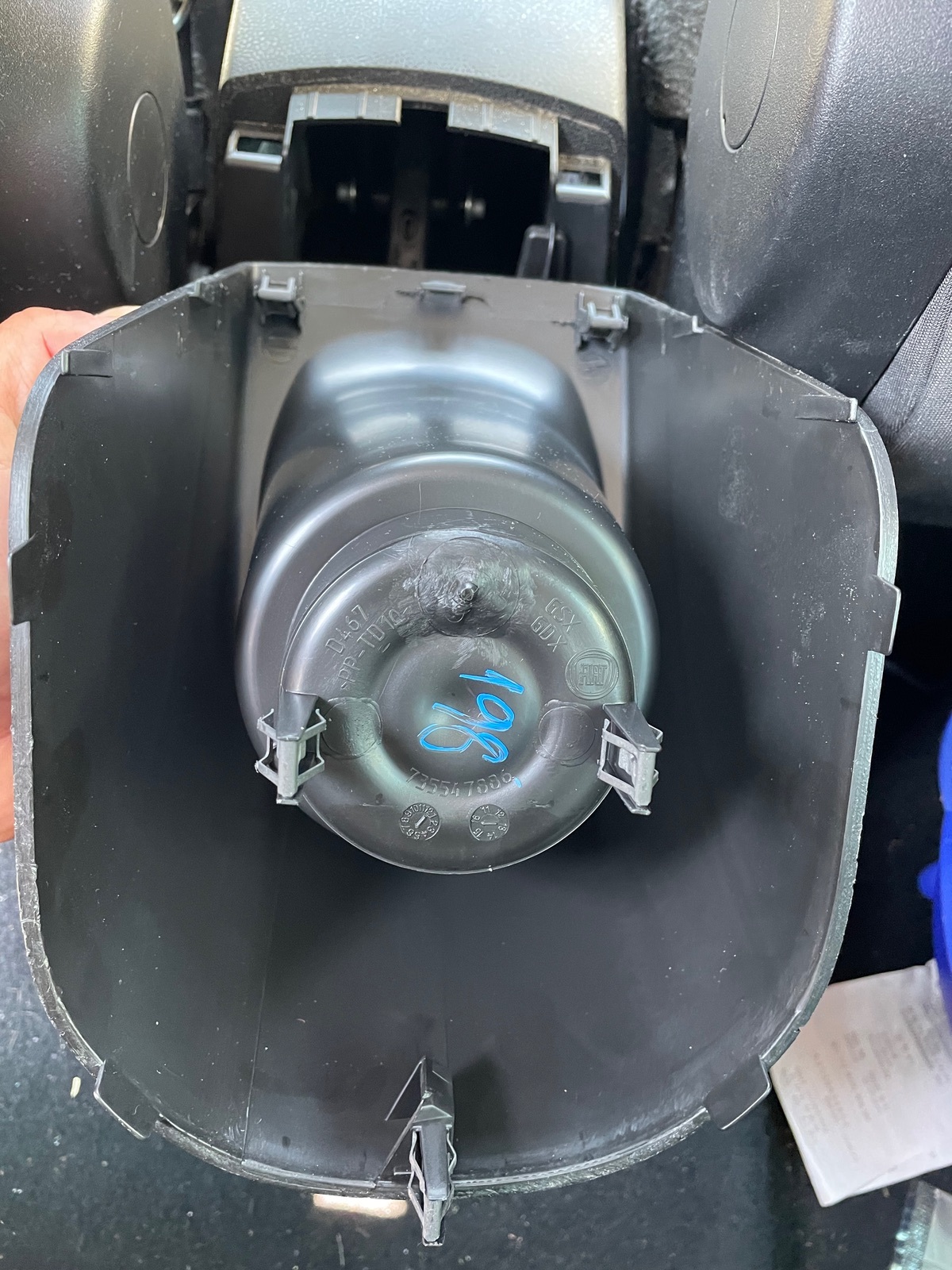

    Aber ich habe echt Probleme diesen scheiß Getränkehalter hinter dem Handbremshebel rauszubekommen.
    Hab da schon wie ein irrer dran rumgezerrt aber das juckt das Teil nicht, Schrauben finde ich auch keine.
    Wäre echt nett wenn da mal einer zu schreiben könnte wie das Ding rausgeht.
    Sonst muss ich das wenn die Seile da sind mit Gewalt raus rupfen, wäre zwar nicht schön aber erstens weiß ich danach wo die Clips sind und zweitens is mir ne funktionierende Handbremse dann doch wichtiger wie so ein scheiß zickiges Stück Plastick

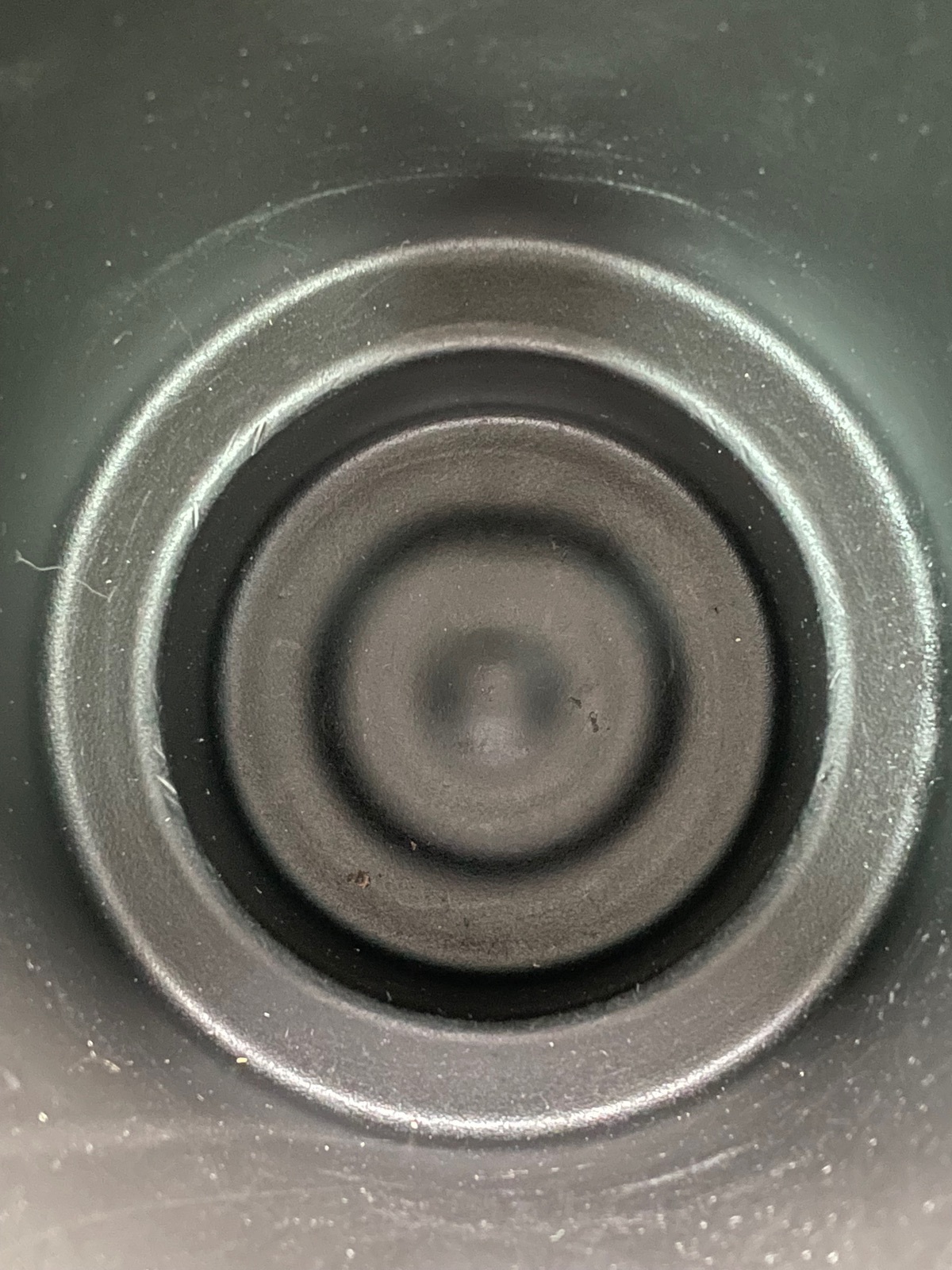

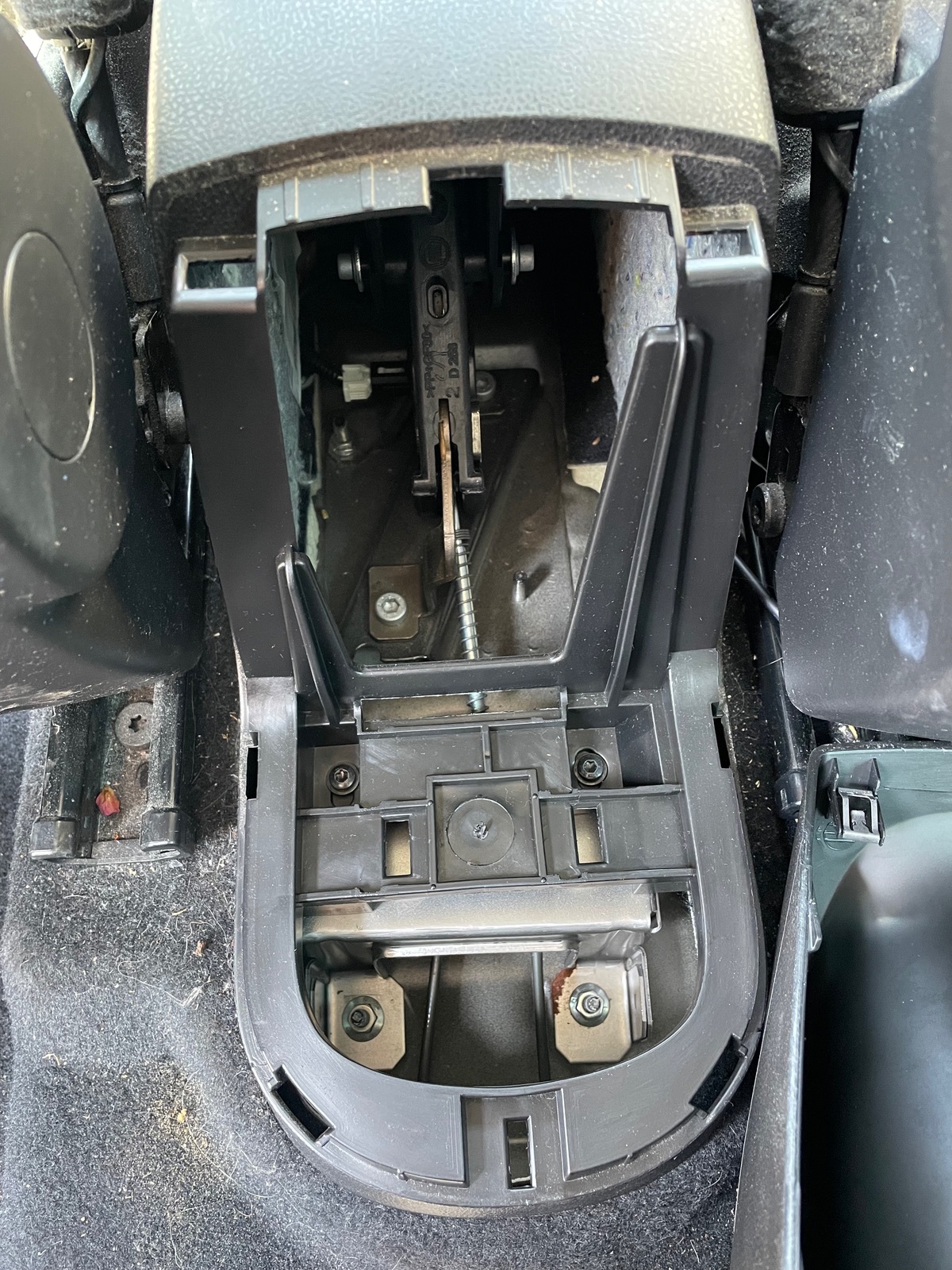

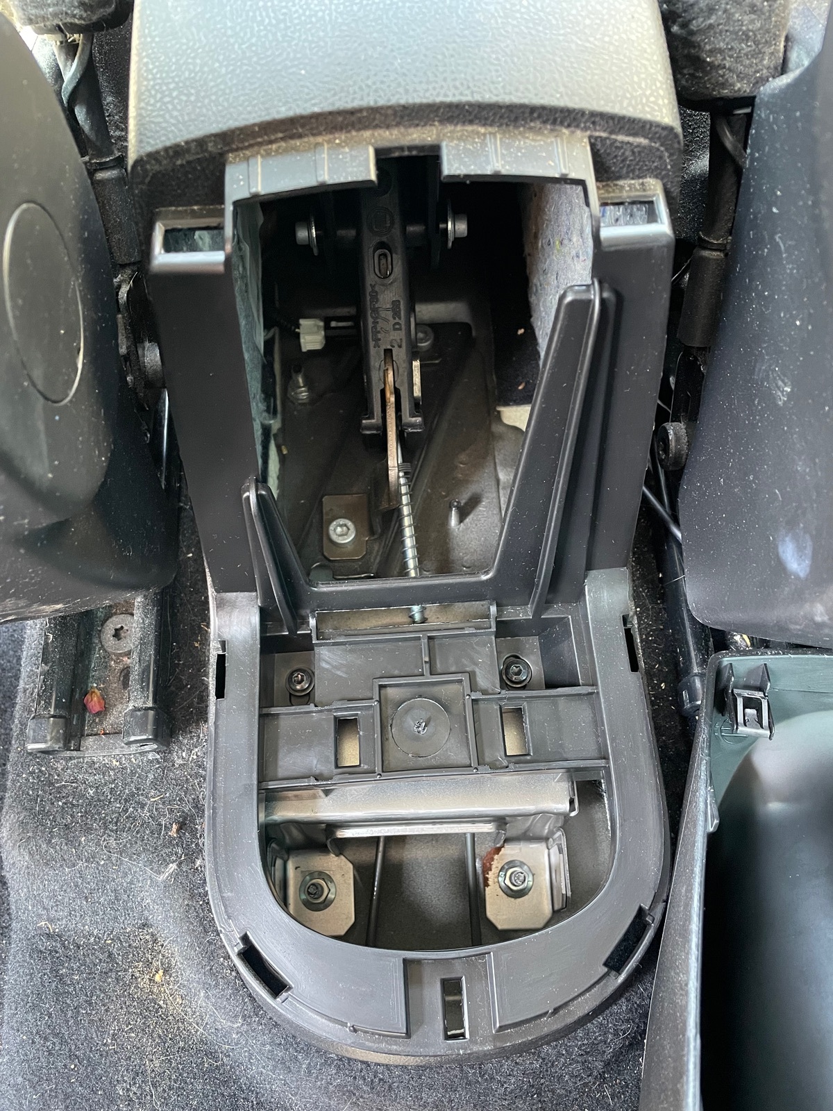

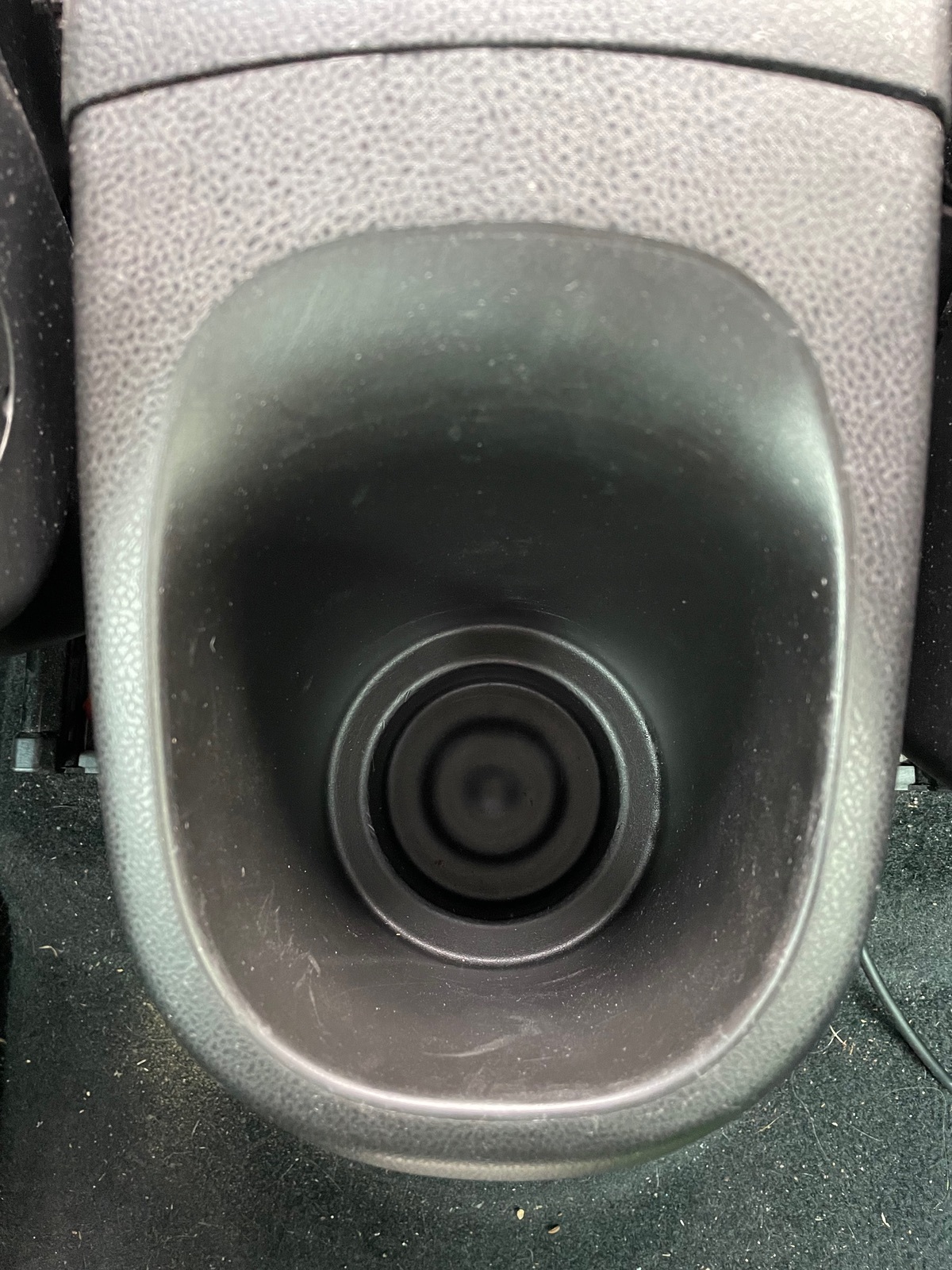

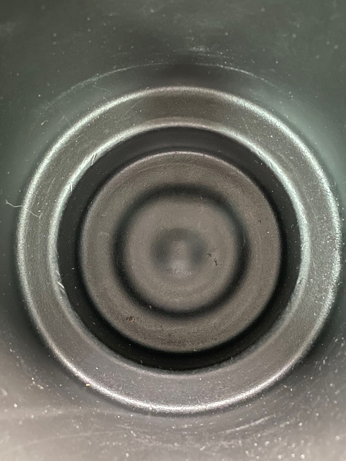

  • Wenn ich mich richtig erinnere, muss vom Boden des Getränkehalters eine Gummiabdeckung herausgehebelt werden (mit Schraubenzieher geht es).
    Dann sollten unten Schrauben auftauchen.

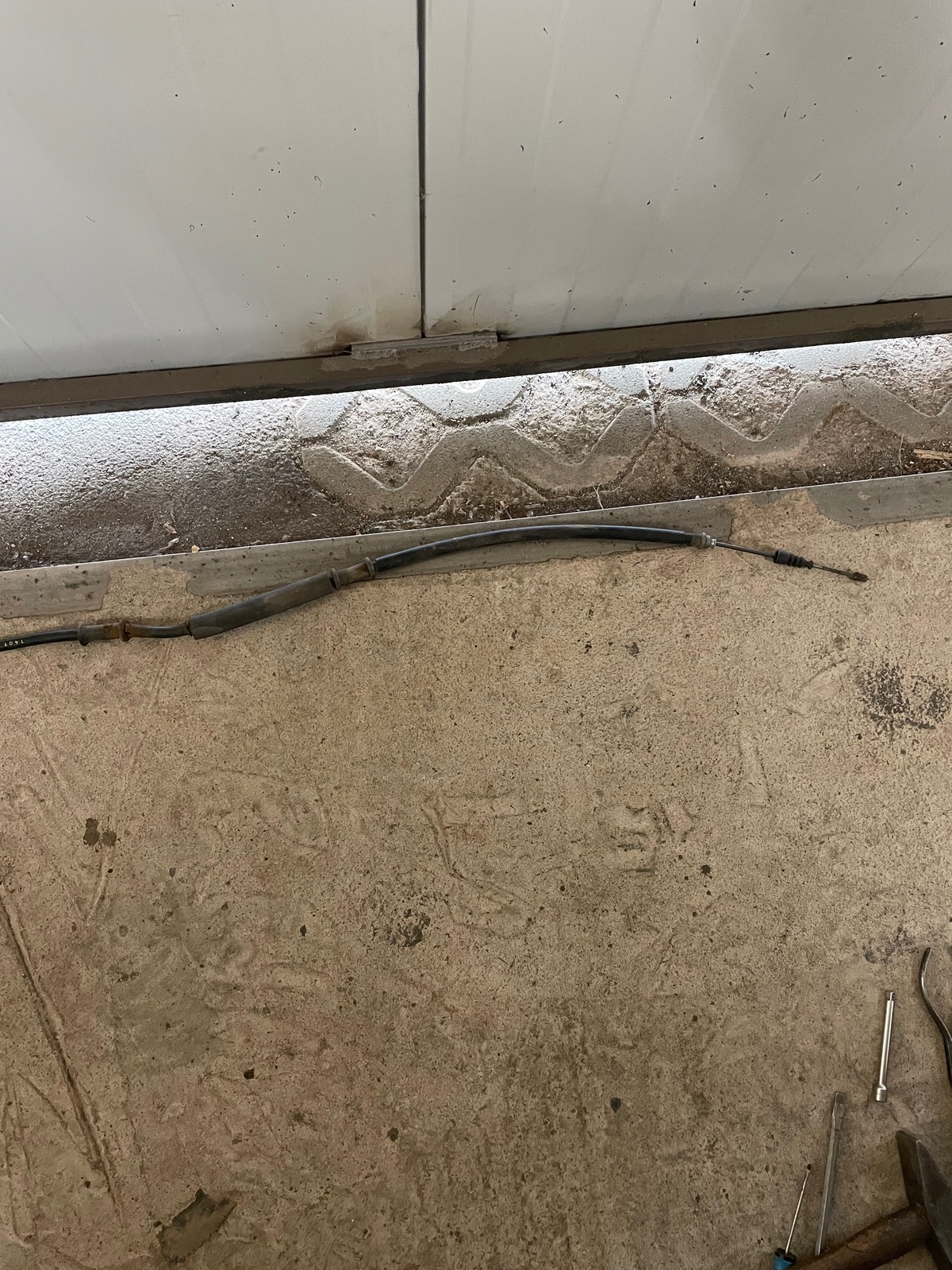

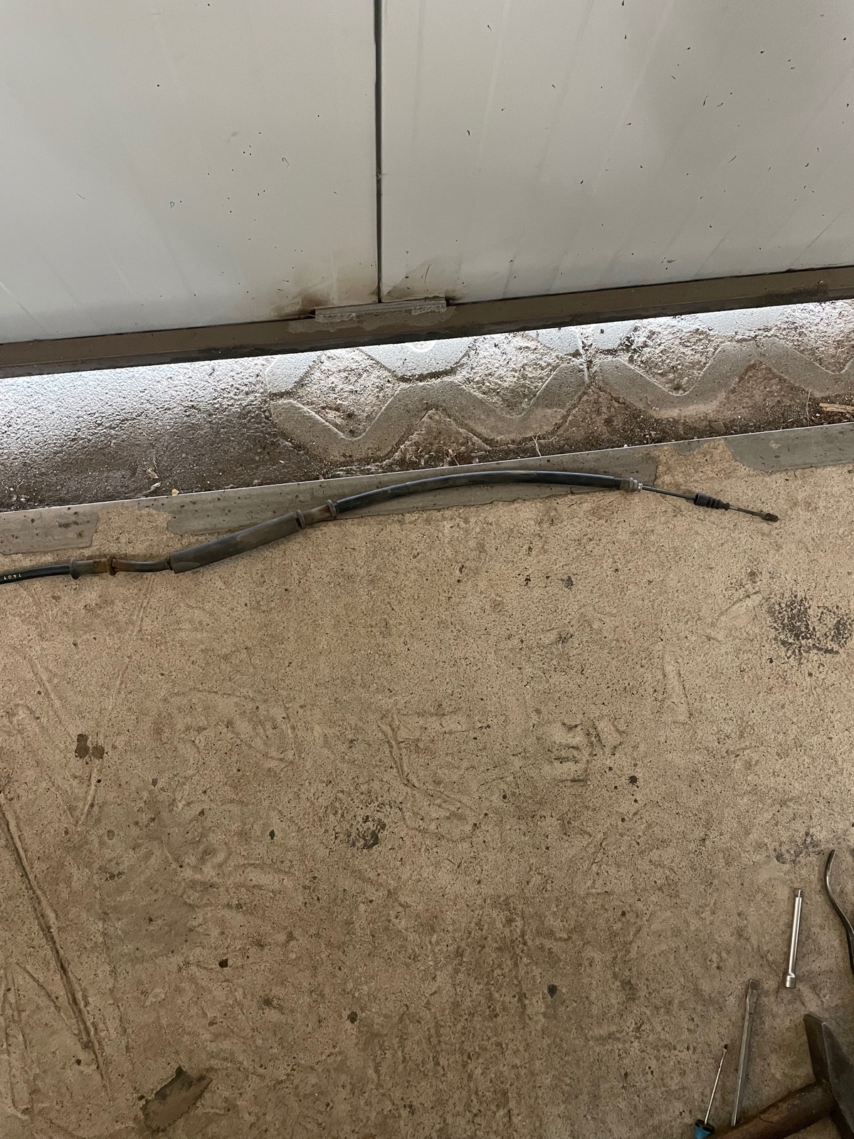

  • So, bin dann heute endlich dazu gekommen die Seile zu Wechseln.
    Ich muss sagen das die Verlegung teilweise schon sehr speziell ist und ich hab mich nicht nur einmal gefragt in welchem geistigen Zustand das entworfen wurde.
    Aber was mir aufgefallen ist, da wo das Handbremsseil bei mir gebrochen und gerostet ist ist durch den Halter so ein unglücklicher Winkel vorgegeben das es dort schon neu leicht knickt und unweigerlich irgendwann wieder passieren wird.
    Wenn euer 500L so 5-6 Jahre alt ist solltet ihr das Rechte Handbremsseil auf jeden Fall mal Kotrollieren, nicht das bei euch das gleiche wie bei mir passiert und die Bremsscheibe ausglüht.
