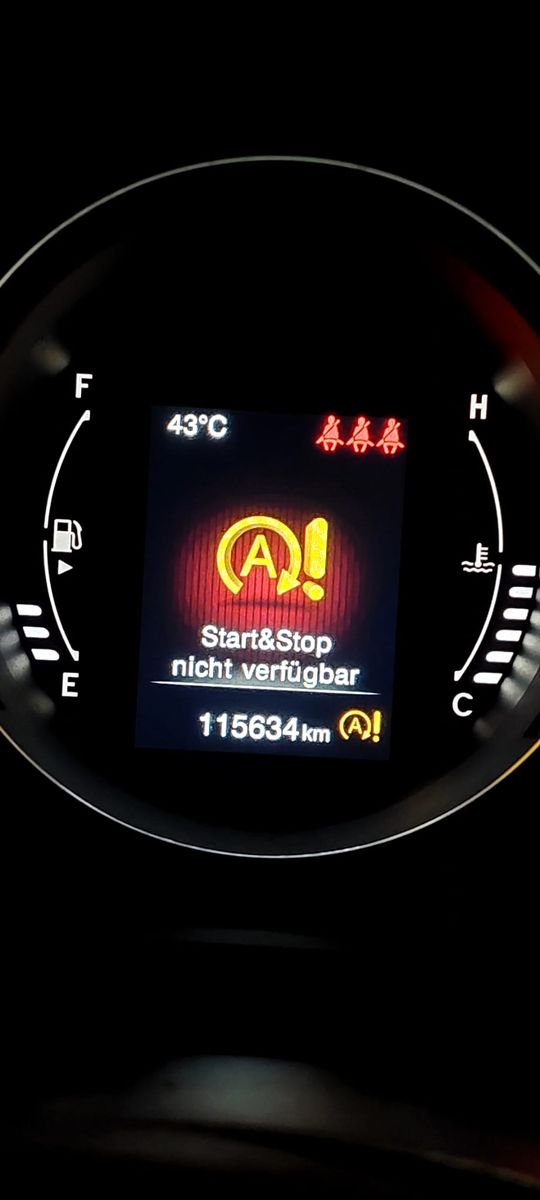

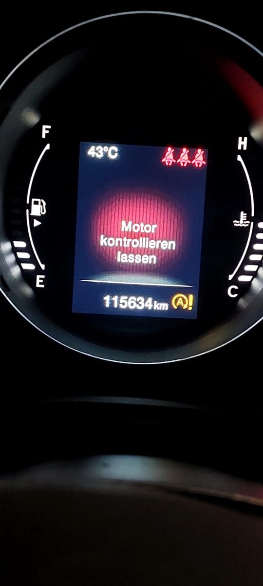

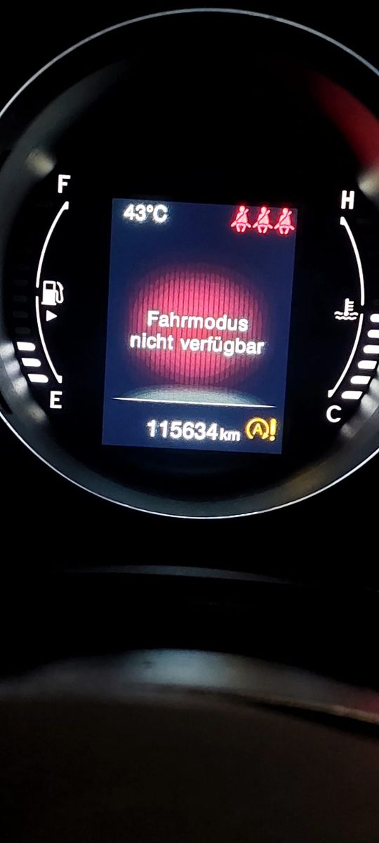

  • Hallo, ich habe einen 500X aus der BJ Reihe 2015/2016.
    Seit kurzen erhalte ich nacheinander folgende Fehlermeldungen, StartStopp nicht verfügbar, Fahrmods nicht verfügbar, Motor prüfen lassen. Zudem geht das Fahrzeug aus und schwer wieder an.
    In der Werkstatt war der Fehler erstmal weg und nach mehrmaligen Versuchen wieder da. Diagnose, es ist die Batterie.
    Trotz neuer Batterie hat sich das Problem nicht gelöst. Es werden auch weiterhin 43 Grad angezeigt obwohl wir aktuell um die 10Grad haben. Werkstatt möchte jetzt das Auto Stück für Stück zerlegen, bis der "Fehler" gefunden wird.
    Das ist für uns eine Blackbox, insbesondere was die Kosten betrifft.
    Bin für jeden Hinweis/Tipp Dankbar.
    Grüße
    Pine_Apple

  • Erste Vermutung, wenn die Außentemperatur spinnt: Vielleicht ist einfach der Temperatursensor defekt? Es ist zwar zu bezweifeln, dass das System allein dadurch völlig verrückt spielt und der Motor sogar ausgeht, aber die Temperatur ist offensichtlich falsch ...
    wurde die Batterie überhaupt geladen, wenn der Motor lief? Nachgemessen?
    Das Ganze hört sich so an als ob hier irgendwo ein Massefehler vorliegt.
    Würde evtl. auch die falsche Temp. Anzeige erklären.

  • Das riecht nach einem Spannungsproblem.
    Batterie wird nicht geladen?
    Batteriesensor defekt?
    Masseproblem?
    Erst dies testen, so hat man eine stabile Basis um weiter
    Fehlersuche zu betreiben.

    Außentemperatursensor kann man mit dem Tester gut auslesen.
    Batteriespannung werden sie natürlich geprüft haben.
    Als erstes würde ich den Saugrohrdruck prüfen. Da müssen doch Fehler im Steuergerät sein, dass man erstmal eine Richtung hat.
