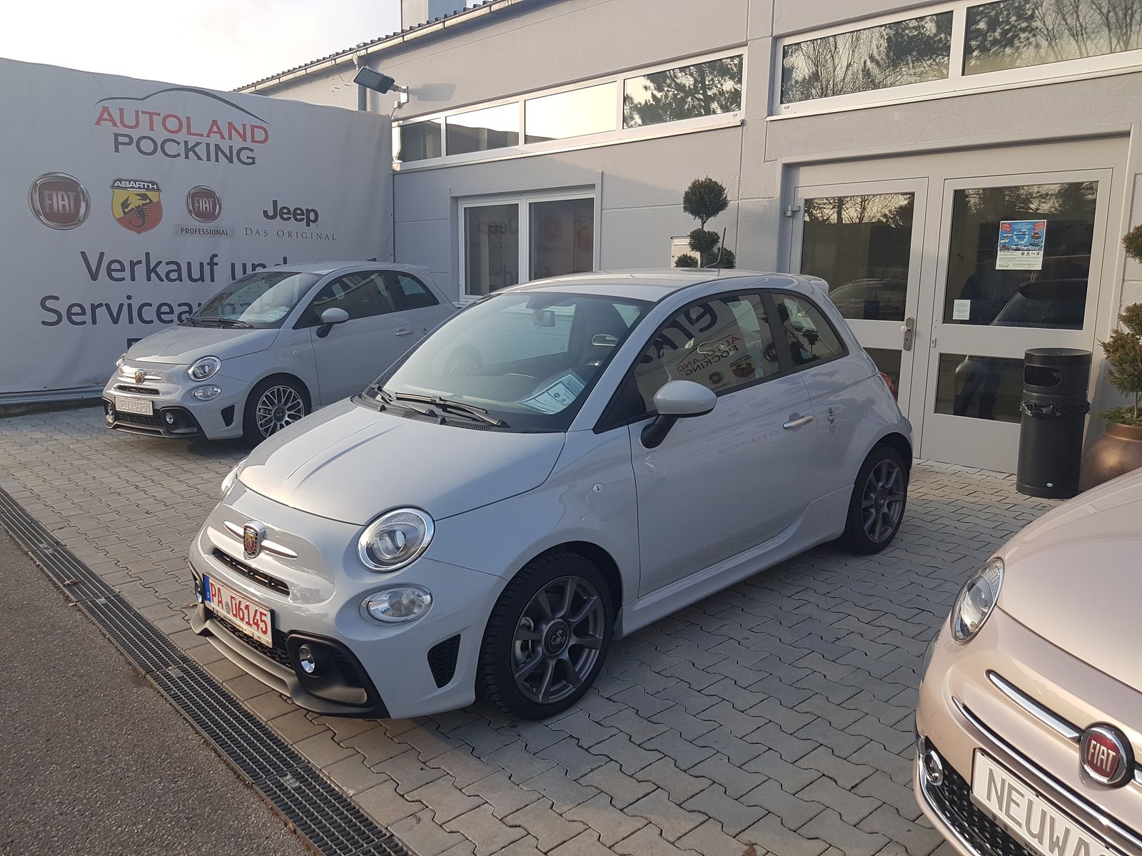

  • ich dürfte ja gestern gegen 17.30 Uhr mein neues Fiatle (Tachostand 6 km) in Empfang nehmen. Die Freude währte jedoch nur weitere 6 km, danach war Feierabend.
    Der Kleine hatte massive Aussetzer und war nicht mehr fahrbar, und sämtliche Warnleuchten gingen im Display an!
    Die anschliessende Odysee mit dem FCA Pannenservice war alles andere als lustig und es wurde mir dort auch nicht geholfen, nach dem Motto - nach mir die Sintflut!!!
    So blieb mir nicht anderes übrig, als den ADAC zu rufen … der dann gegen 21.00 am Pannenort eintraf.
    Die vorläufig vorsichtige Diagnose ergab, dass auf Zylinder 3 + 4 keine Verbrennung stattfindet. Der Wagen ließ sich starten und wir kamen erfreulicherweise und bis dahin ohne Probleme bis zur nächsten Ausfahrt.
    Danach gingen wiederum sämtliche Warnleuchten an und wir kamen nur mit Mühe zur Werkstatt.
    Gegen 22.30 Uhr war ich dann zuhause!!!
    Jetzt bin ich gespannt wie das alles abläuft ...
    Schaun mer mal ... auf jedenfall SCH.........

  • ... ich wusste nicht, dass es ein reimport ist! ich dachte es wäre eine tageszulassung.
    das habe erst vom autoland pocking erfahren.
    es wurde jetzt folgendes gemacht:
    zündspule gewechselt,
    zündkerzen gewechselt
    dann lief er, aber die warnleuchten kamen trotzdem immer wieder.
    rückblende:
    die probleme traten auf, nachdem das auto vom transporter abgeladen war und ich zum tanken gefahren bin. auf dem weg zur tanke, gings los auf und ich schaffte es gerade noch zur tankstelle.
    tankdeckel auf ... E5 und E10 sind laut aufdruck im tankedeckel erlaubt!
    also E10 rein ...
    ... als letzte idee wurde vom der werkstatt das benzin abgelassen und mit E5 getankt ...
    et voila ... alles gut, keine probleme mehr. keine warnleuchten mehr ... seitdem rennt er!!!
    NIE MEHR E10 !!!!
