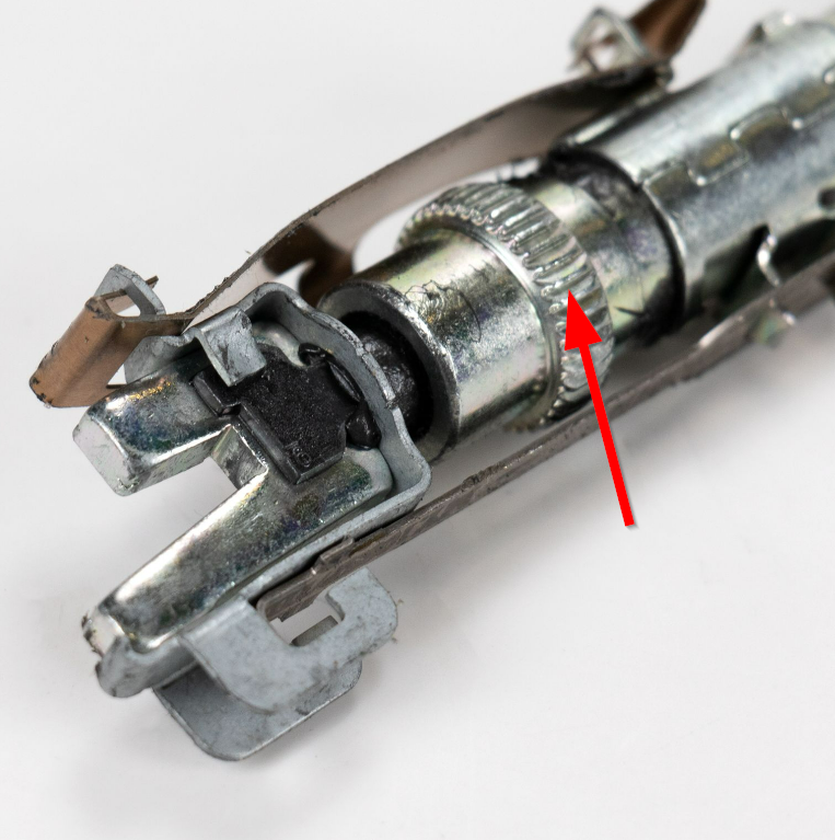

    Man kann die Handbremse auch über die Beläge, bzw. über den Nachstellmechanismus nachstellen. Dies kann bei abgenommenen Rad durch ein Radschraubenloch durchgeführt werden. Die Beläge werden soweit nachgestellt das diese gerade so die Trommel berühren, bzw. die Trommel sich noch gut drehen lässt. Auf dem Bild sieht man den Nachstellmechanismus der dann von Außen mit einem Schraubendreher verstellt werden kann. Achtung auf die Drehrichtung achten. Dieser spreizt die Bremsbeläge auseinander bis diese an der Trommel anliege. Am besten mal danach googeln.
