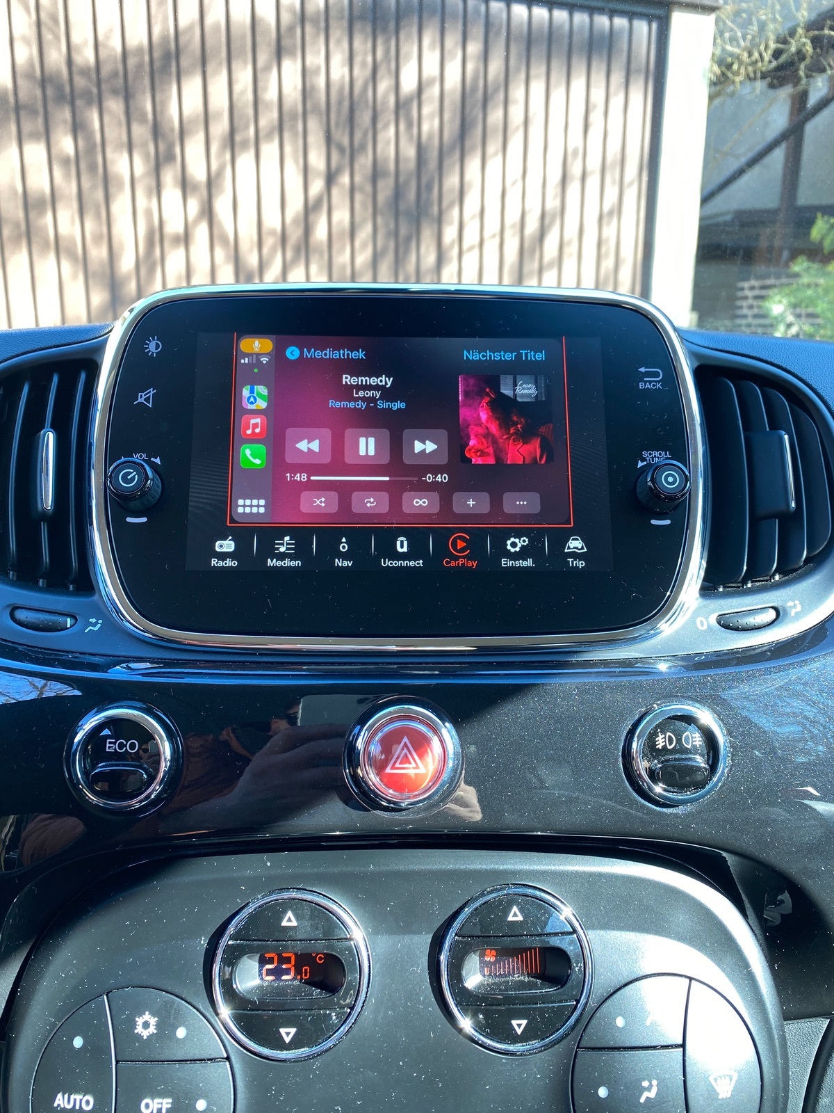

    Lieber Goran,
    Vielen Dank für die Uploads und die tolle Anleitung. Habe alles nach Anleitung durchgeführt und es hat perfekt funktioniert. Apple Carplay und Android Auto funktionieren tadellos.
    Herzlichen Dank.

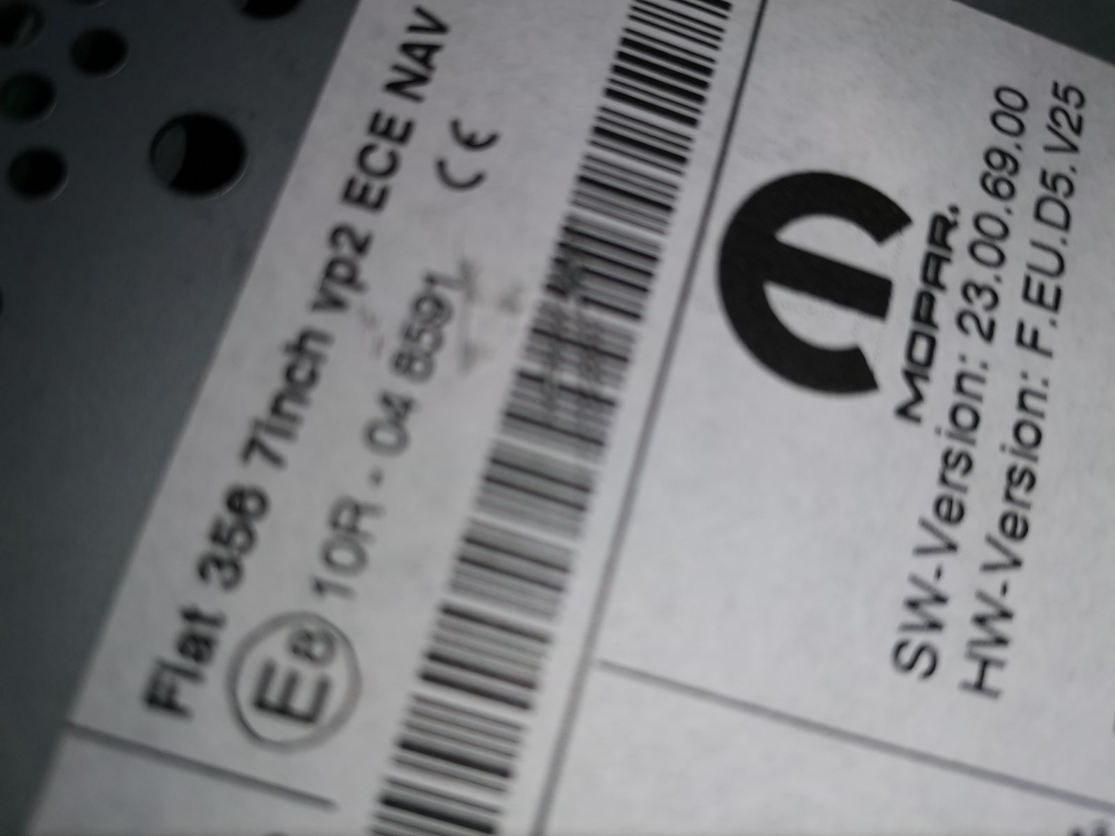

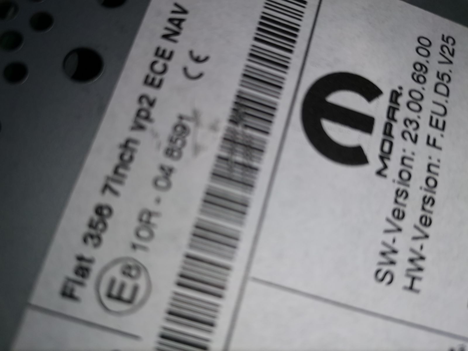

  • Hallo Goran,
    ich habe vor kurzem auch ein Fiat 500 EZ 2017 geholt und möchte natürlich gerne Android Auto genießen.
    Leider hat das Auto kein Android Auto, daher versuche ich nun eins nachzurüsten.

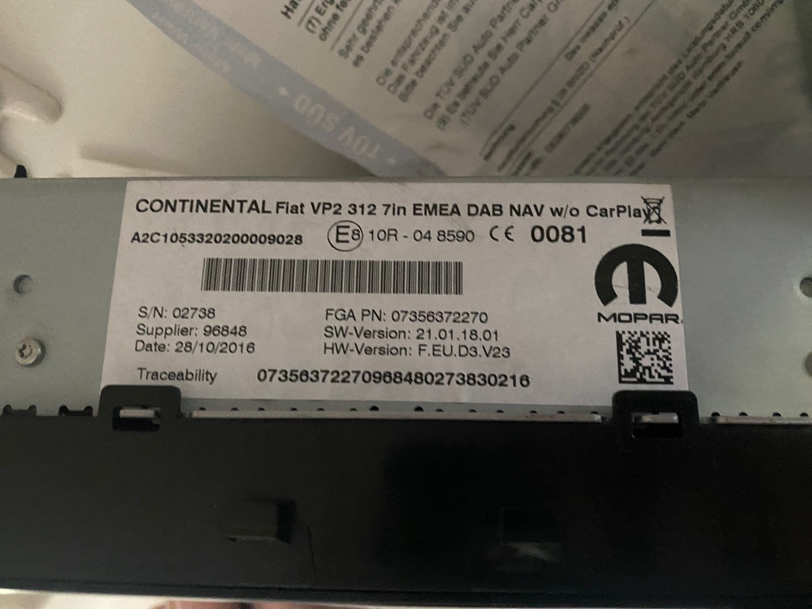

    Wenn ich aber alles in diesem Thread richtig verstanden habe, soll das Uconnect schon NAV hat, um Android Auto per Kodierung freischalten zu können? Bei mir ist leider auch kein NAV vorhanden...
    wohne nicht so weit weg von München und wundert, ob ich vielleicht um deine Hilfe bitten kann (natürlich nicht umsonst):)
    vielen lieben Dank
    Yz
  • Hallo Yz,
    Ich bin erst am 08.09. wieder im Lande. Wenn es dir nicht zu spät ist können wir danach gerne telefonieren. Du brauchst auf jeden Fall ein UConnect 7 mit NAV oder GPS Aufschrift auf dem Gerät. So weit meine Erfahrung bisher. Damit hats bisher immer geklappt.
    VG. Goran
  • Hallo Yz,
    VG. Goran
    Vielen Dank Goran,
    NAV gibt's bei mir auch nicht... ich versuche dann bis du zurück bist zu schauen, ob mein UConnect 7 gar kein GPS hat oder war nur NAV nicht freigeschaltet.

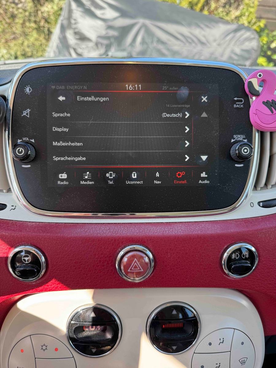

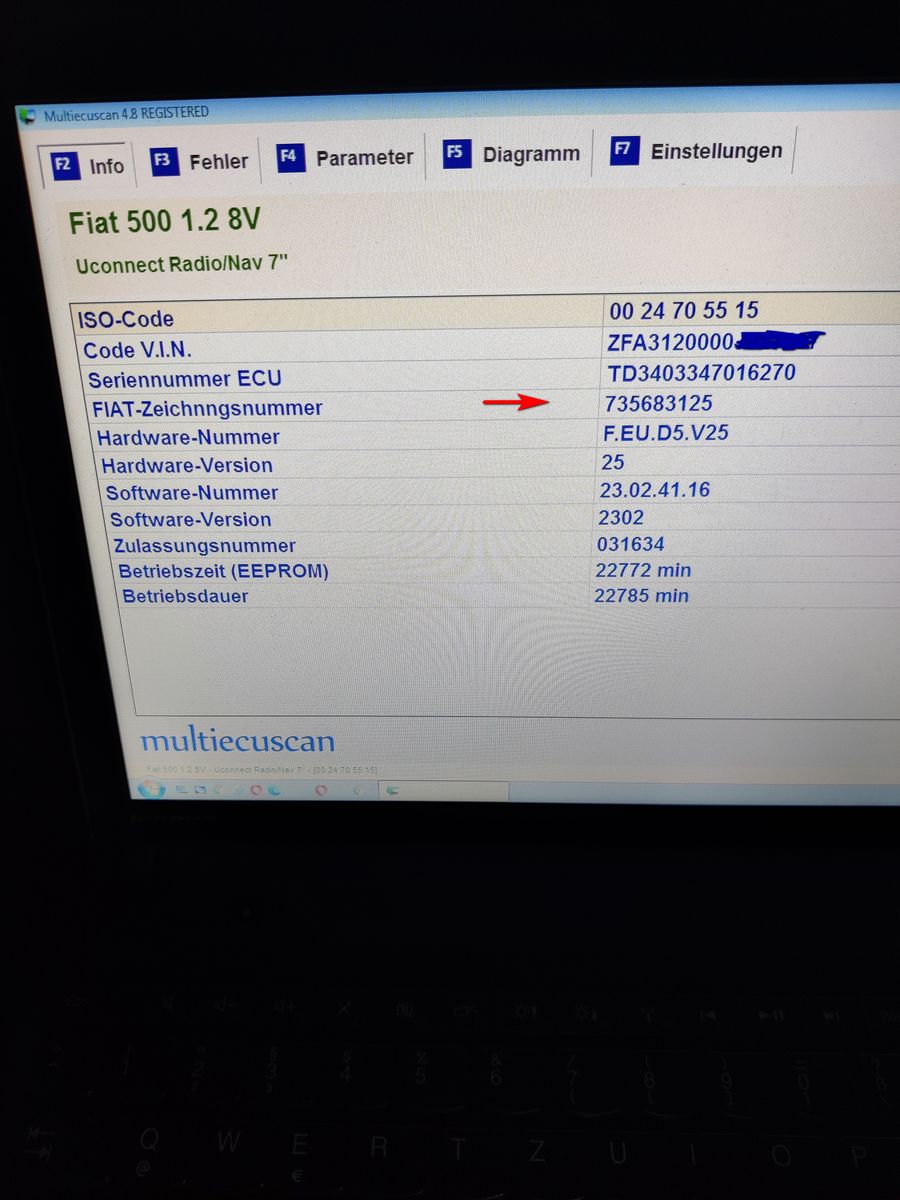

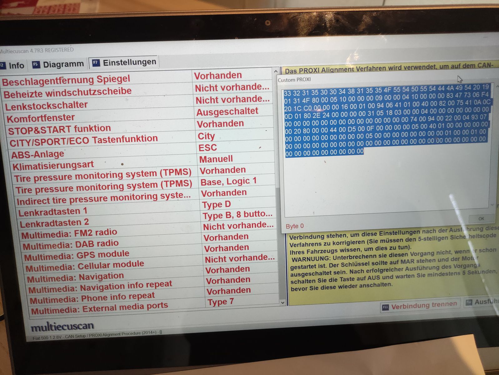

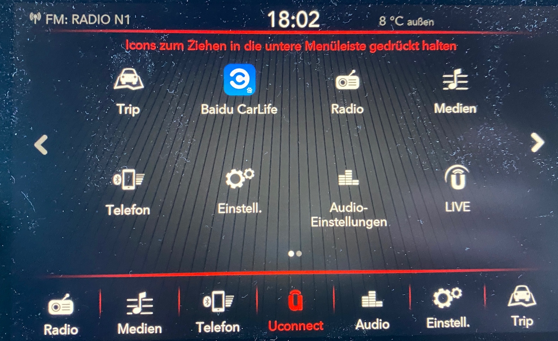

  • Hallo zusammen,

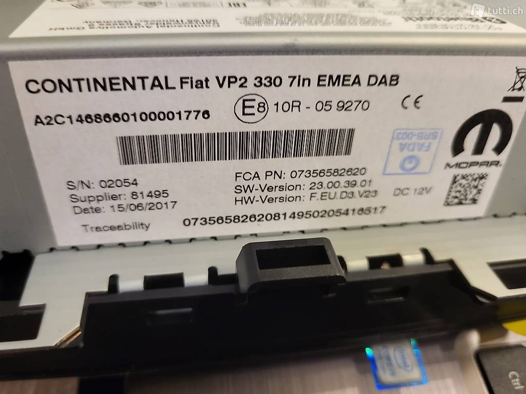

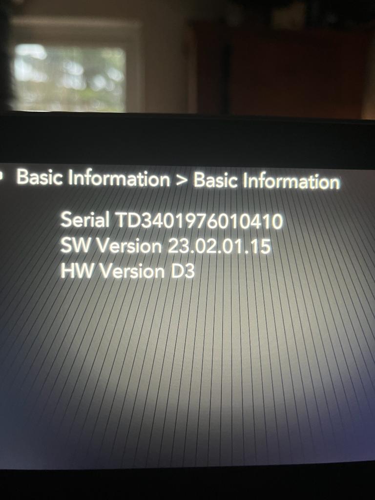

    bei dem Auto meiner Frau funktioniert Apple Car Play nicht, obwohl das Fahrzeug 2018 zugelassen wurde. Bei anderen, die auch das Sondermodell haben, funktioniert es komischerweise.
    Ich habe auch das Problem, dass ich nicht sehe, welche FW Version vorhanden ist.
    Hier ein Bild vom Uconnect
    Um es kurz zu fassen, gibt es jemanden im Raum Nürnberg, Schwabach, Fürth, der hier unterstützen könnte?
    Wir wollen in den Osterferien auch nach München fahren. Evtl. hättest du Zeit Goran?
    Gruß Uwe

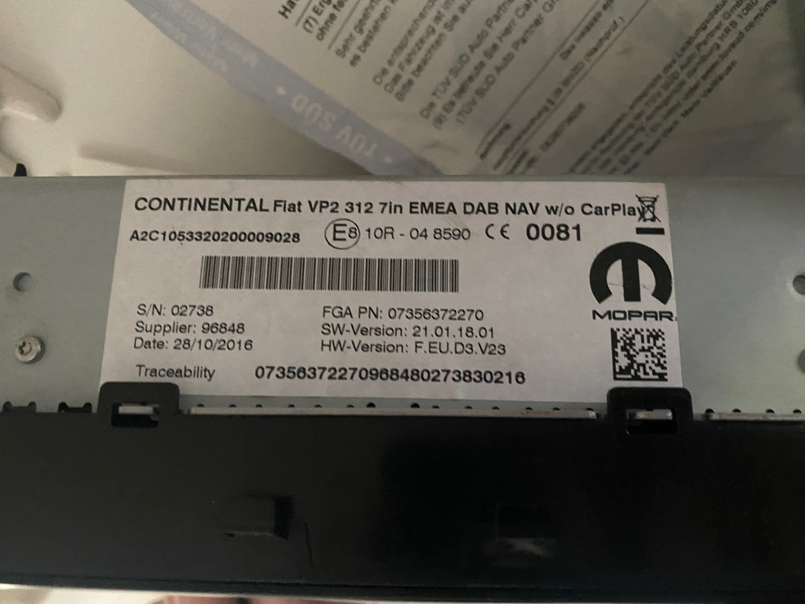

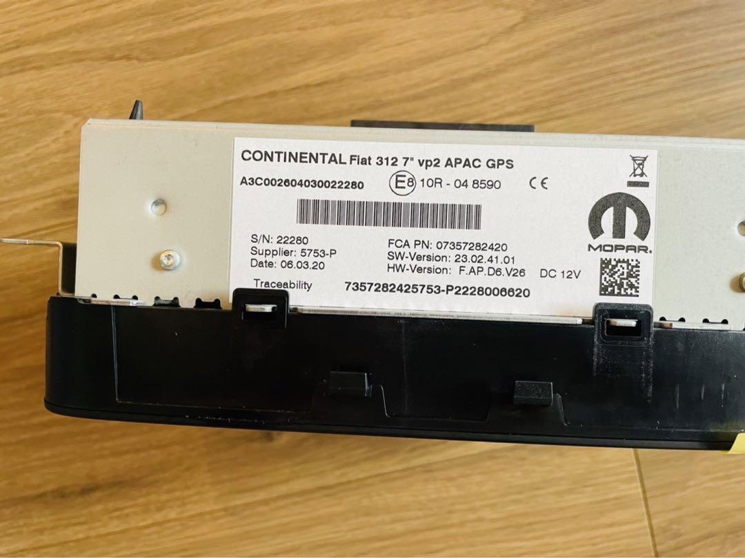

  • Der 60th ist aus 2017. Wann er zugelassen wurde ist dabei egal.

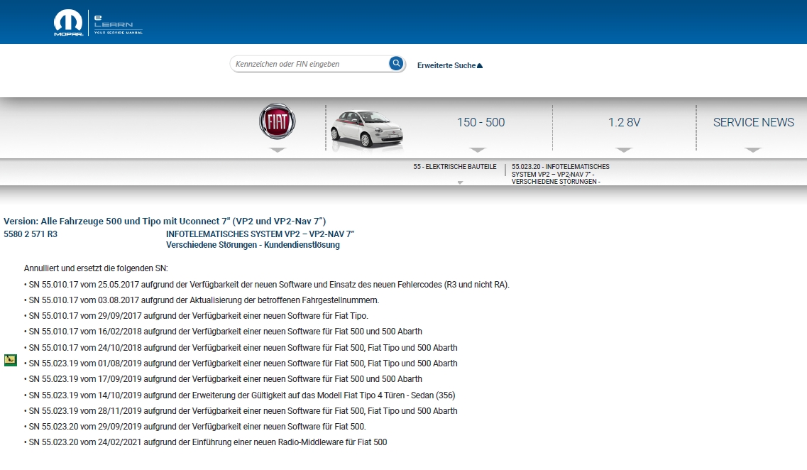

    Wenn die Firmware nie geupdatet wurde geht es (noch) nicht. Du musst als erstes das FW Update auf mindestens 23.02.41.16 machen. Danach sollte es funktionieren.
    Es gab 2018 mal eine Aktion von Fiat wo beim Service wegen Problemen die Radio Software aktualisiert wurde...zu mindest war dieses Update für meine VIN hinterlegt als ich beim Service war. Danach wurde sie meines Wissens seitens Fiat nicht mehr aktualisiert. Ich hab es 2021 in Auftrag gegeben und die 23.02.41.16 bekommen....mit der ging dann Carplay und AA via Proxy Alignment zu aktivieren.
    Das Update hat Goran hier bereitgestellt...Du kannst es damit auch selber installieren und danach Carplay und AA freischalten.

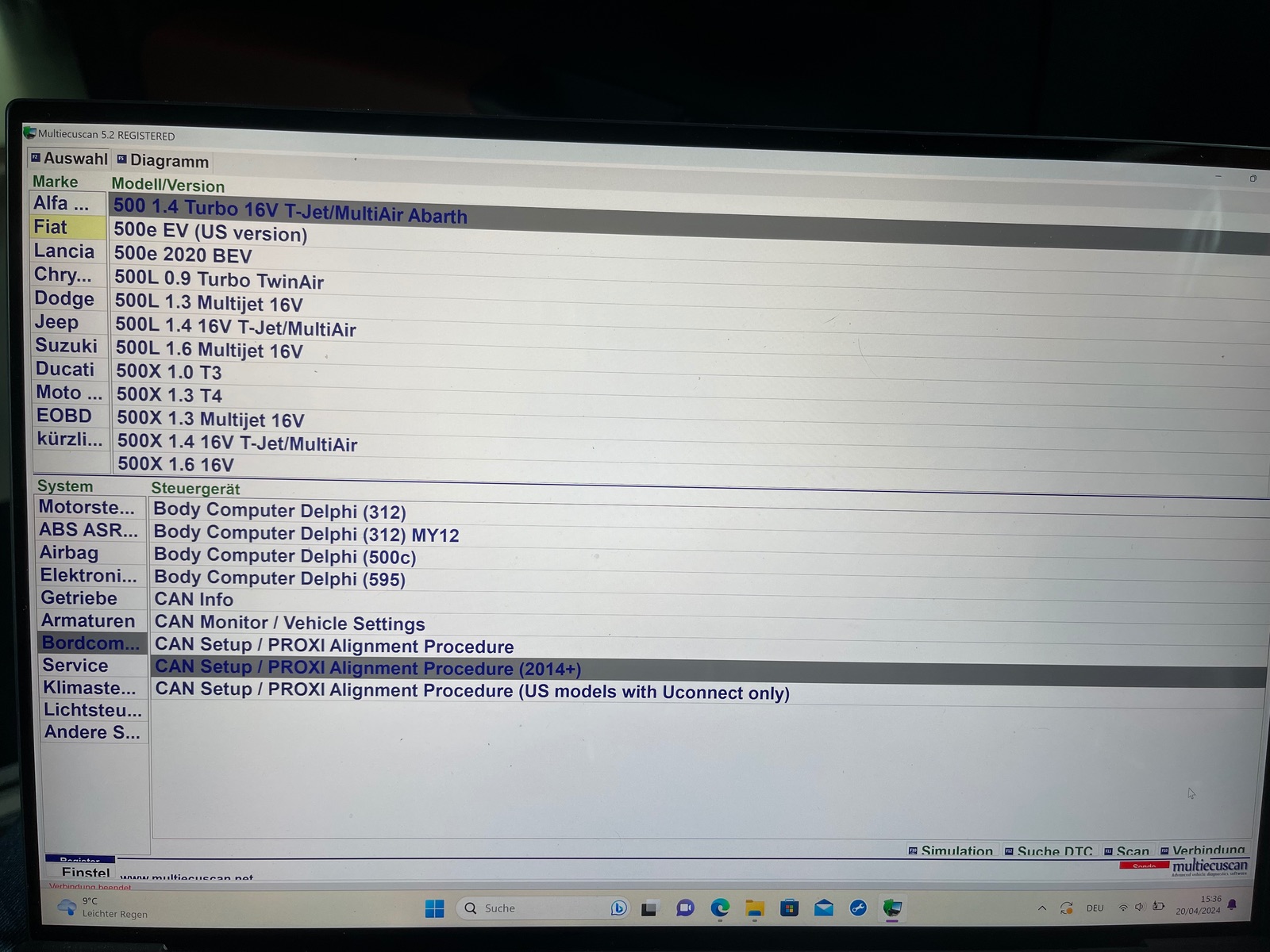

    Die aktuelle FW kriegst Du in MultiEcuScan unter Uconnect 7" Reiter: Info Punkt: Software-Nummer angezeigt.
