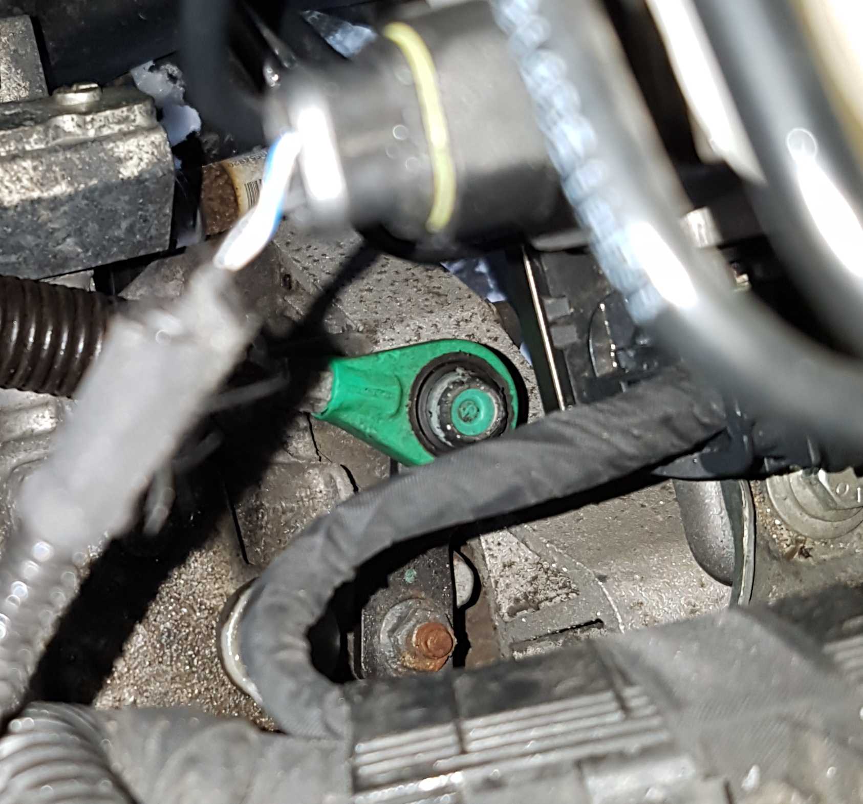

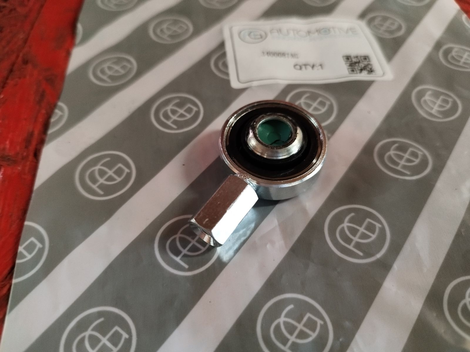

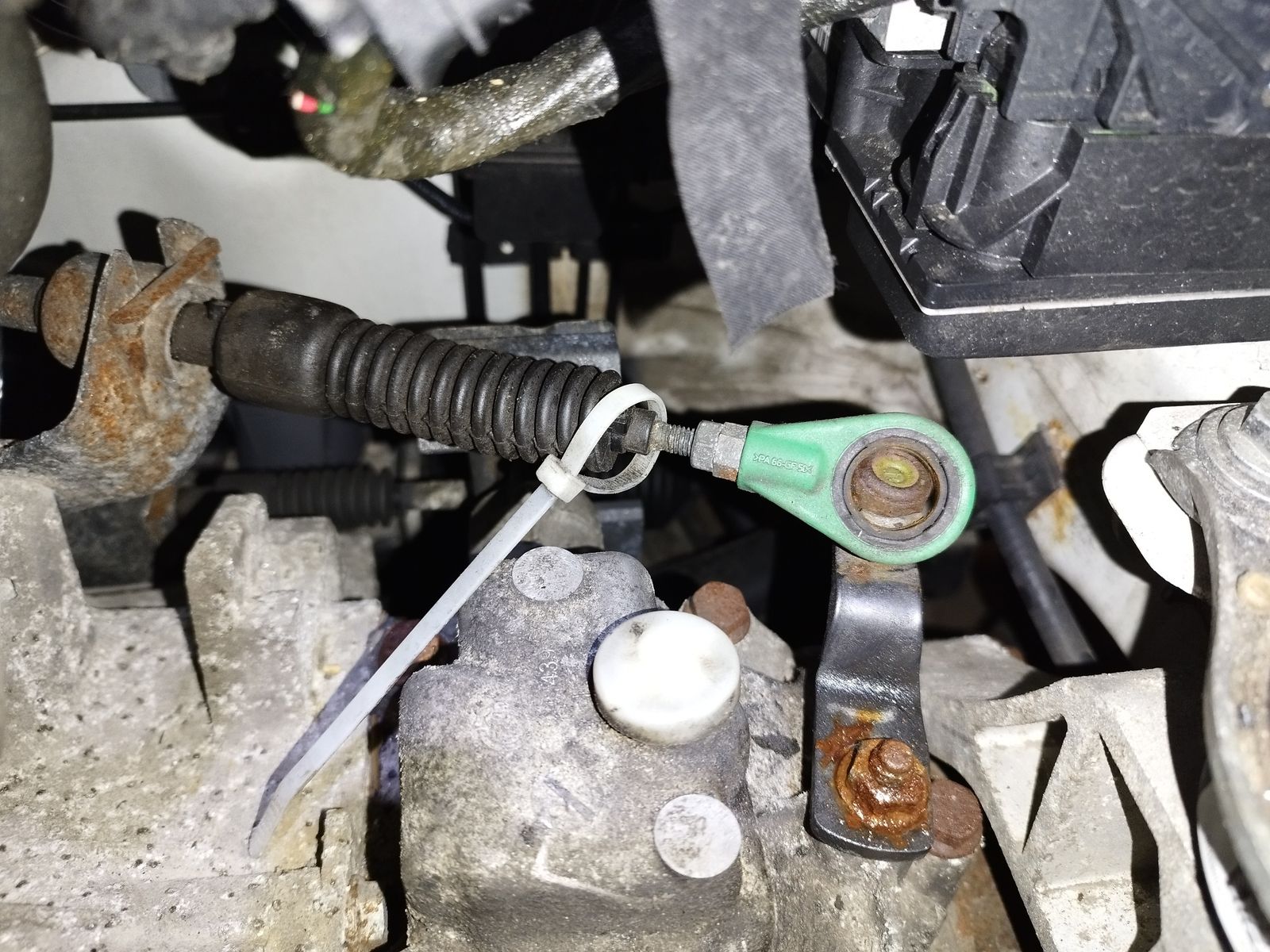

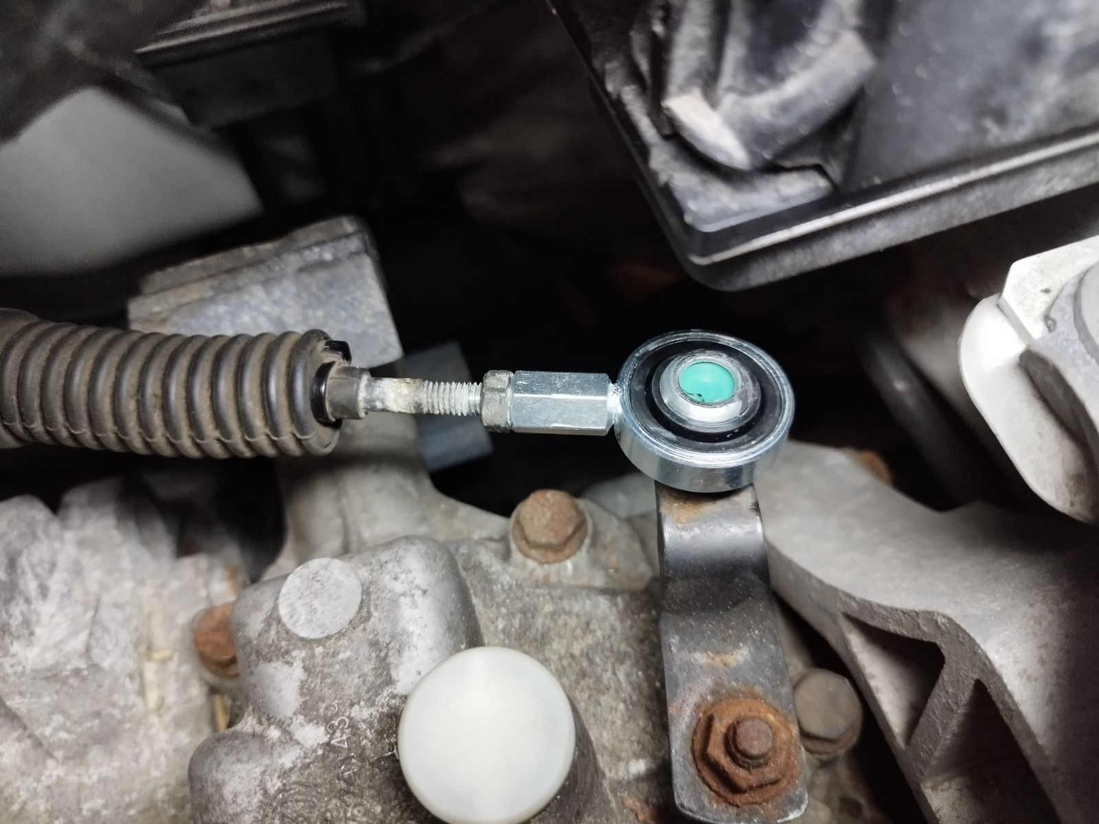

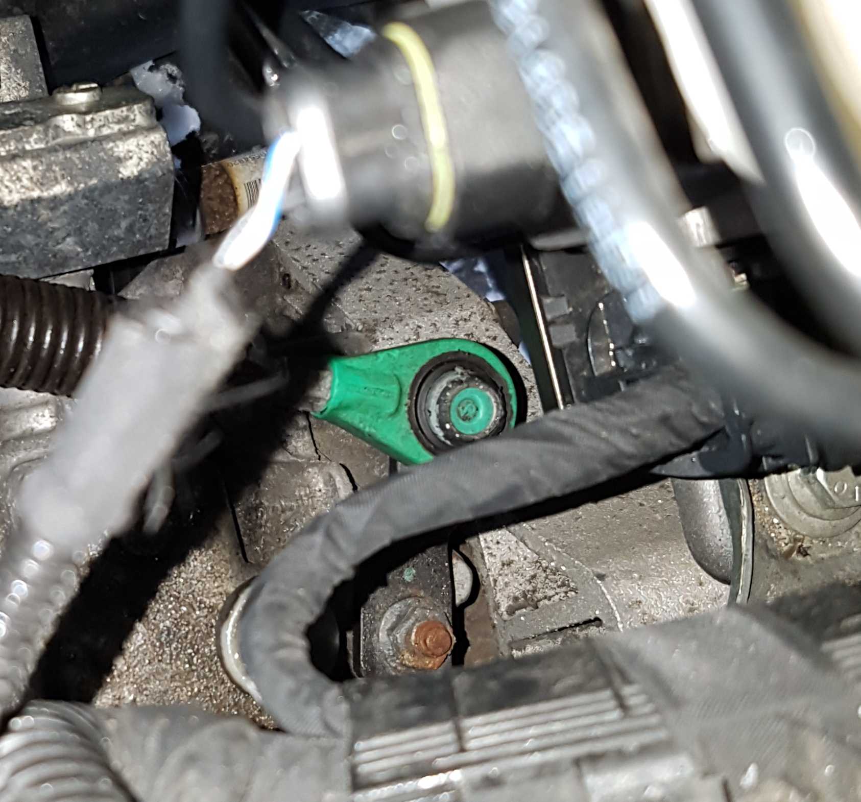

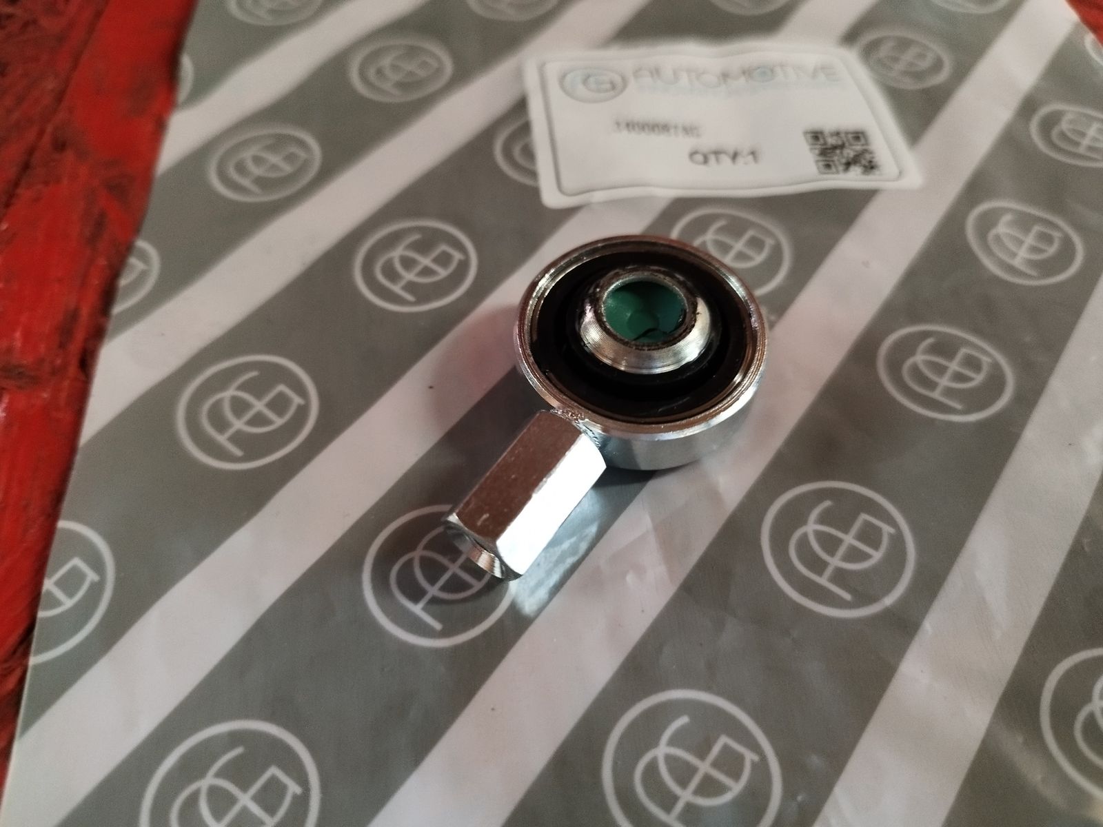

  • Moin zusammen,
    ich greife das Thema mal wieder auf. Auch bei unserem 500er ist mir im Rahmen des Kupplungstausches eine defekte Kugelpfanne untergekommen. Leider nicht auf den ersten Blick 8o. Ich dachte erst das soll so sein und habe mich natürlich auch nicht über den Kabelbinder gewundert (wohl vom Vorbesitzer).
    Nach den ersten Fahrten dann ging der Rückwärtsgang nicht rein, es machte sofort klick bei mir und ein Blick unter die Haube bestätigte mein Verdacht. Also kurz wieder draufgedrückt, Ersatzteil bestellt und ausgetauscht.
    Batteriekasten raus und dann kommt man super ran. Hat keine 20min gedauert.
    Kostenpunkt ca. 20€ für das Teil via Augustin.
