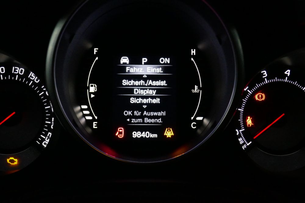

  • Hallo Henry,
    genau so steht es in der Anleitung, aber in meinem Menü unter Fahrzeug-Einstellungen gibt es diese Einstellungen nicht. Auch nicht in anderen Menüpunkten.
    Es gibt in "Fahrz. Einst." nur "Sicherh./Assist.", "Display" und "Sicherheit" (siehe Foto).
    Mit Hoch- und Runter-Taste werden immer nur diese drei Menüpunkte angezeigt.
    Gruß Dirk
  • Hallo Dirk,
    das ist natürlich schlecht.
    Hier wird dir wohl ein Gang zu deinem freundlichen Fiat Händler nicht erspart bleiben.
    Evtl. mal den Fehlerspeicher auslesen lassen.
    Nur mal so als Vermutung: Könnte evtl auch der Datenbus vom Radio zum Bordcomputer unterbrochen, oder nicht eingesteckt sein.
    Melde dich wieder wenn du rausbekommen hast was das Problem war.
    Viel Erfolg.
    Gruß Henry

  • Eine späte Nachlese ... laut Fiat-Werkstatt lassen sich manche Einstellungen nur mit UConnect-Radio einstellen und nicht mit einem anderen Radio. Das ließe sich auch nicht im Steuergerät ändern.
