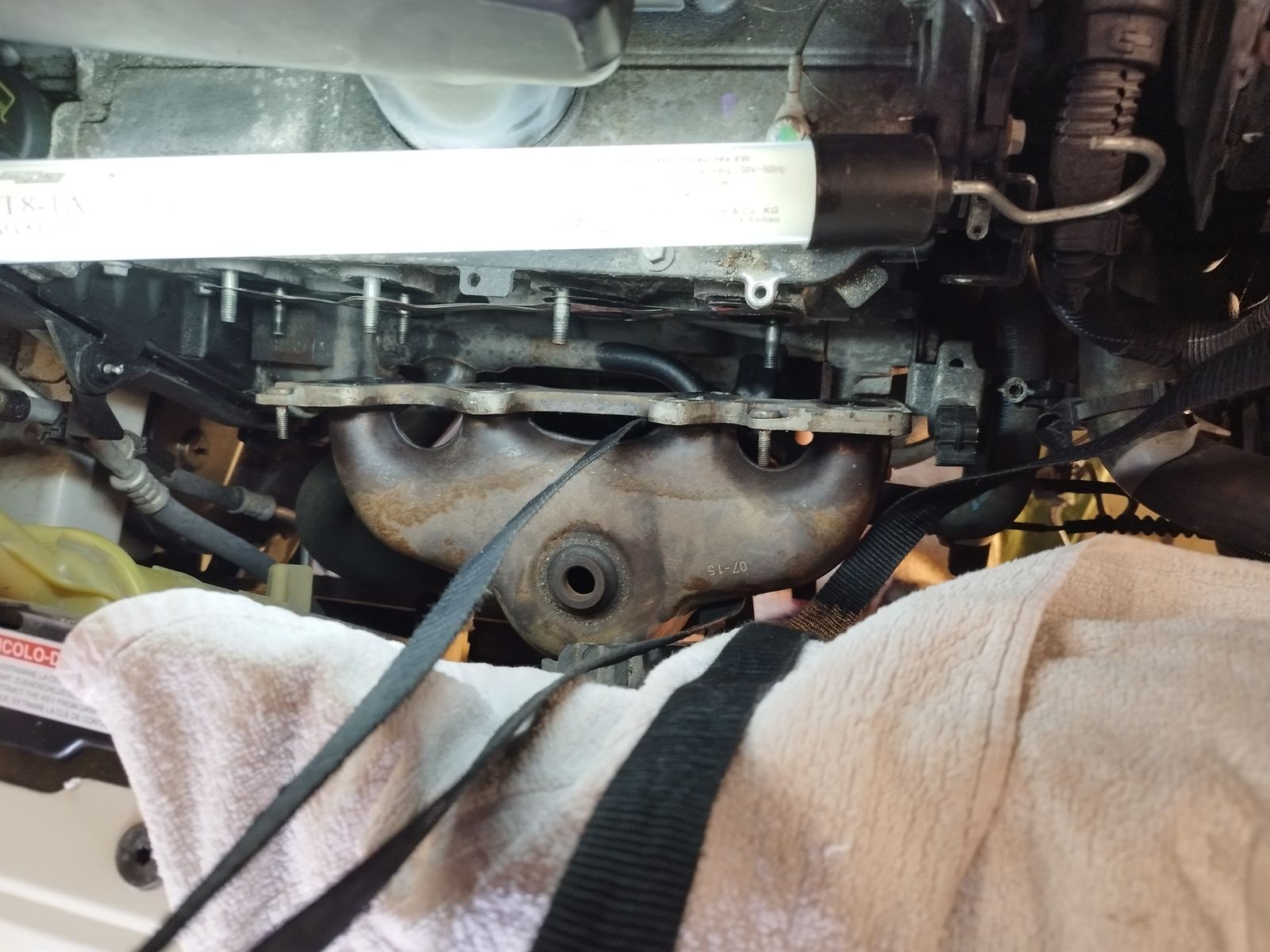

Die Ölwanne ist lose, aber das war es auch schon. Einfach abkippen und rausziehen war Wunschdenken. Der Krümmer/Auspuff ist im Weg
Also gestern das Hitzeblech entfernt und wer schon mal unter die Haube geguckt hat wie eng es da ist weiß was los ist. Dann die Muttern vom Krümmer lösen, immer mit dem Hintergedanken "wann reißt der erste Stehbolzen ab". Okay, hat sich zum Glück nicht bewahrheitet, lediglich ein Bolzen ist mit herausgedreht. Ach ja, um das Hitzeblech zu entfernen muss die obere Lambdasonde ab, einfach rausschrauben geht nicht, das Kabel muss ab oder man verdreht das Kabel bis es kaputt ist. Der Stecker zum Kabel sitzt natürlich unter dem bereits montierten Batteriefach, also wieder alles ab
. Heute flexe ich die Schelle vom Krümmer zum Mittelrohr auf (weil heillos verrostet) und dann hoffe ich den Krümmer nach oben oder unter herauszirkeln zu können. Dann fällt mir hoffentlich die Ölwanne vor die Füße. Ach ja, in der Rep.Anleitung steht echt drin: Entfernen sie den Zahnriemen und das Riemenrad (Ich versuche es so, da recht viel Platz zum Riemenrad ist). Kurz gesagt: Ölwanne raus= Odyssee

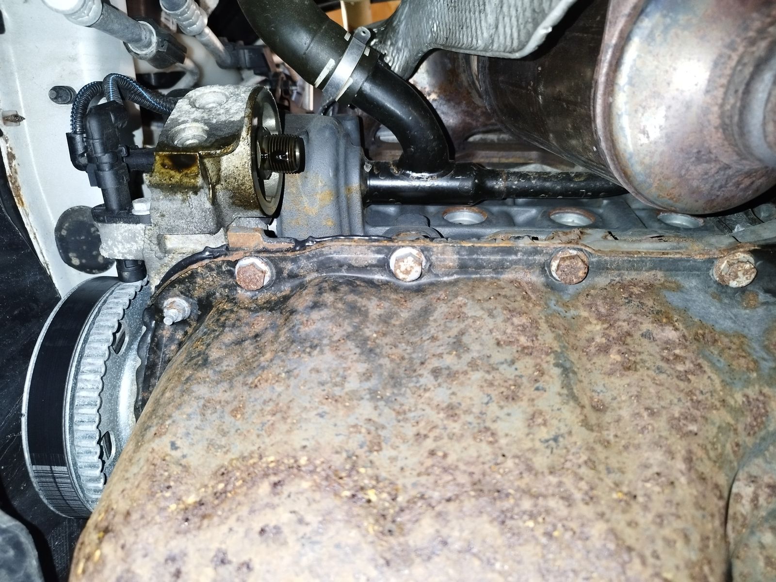

Aaaaaaber, die eingeklebte Ölwanne wird zum Endgegner. Ich konnte sie auf einer Seite schon etwas lösen, aber auf der hinteren Seite ist es im Moment eine Qual. Ich habe gestern nach gut einer Stunde erstmal das Handtuch geworfen und motiviere mich heute neu. Die sitzt so bombenfest, die hält locker ohne Schrauben
. Gibts evl. einen Trick? Die Demontage im Moment basiert natürlich auf "Nicht" zerstörungsfrei, da man beim abhebeln schon alles mögliche verbiegt an der Wanne. (landet ja eh im Schrott)

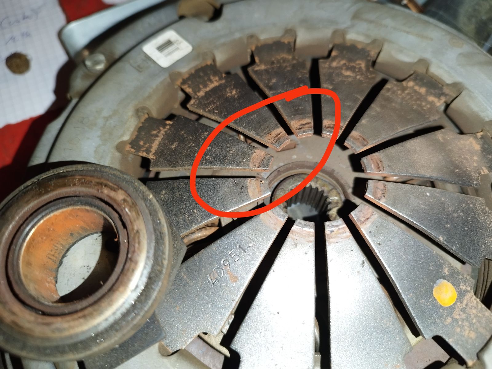

So, die Kupplung ist draußen.
Auf dem Bild kann man das leider nicht richtig erkennen, da wo die Membranfedern markiert sind, stehen zwei etwas weiter nach unten. Sie ließen sich auch von Hand wieder zurückbiegen. Wenn man das schafft, stimmt ja schon grundsätzlich was nicht.
Auf dem anderen Bild kann man gut erkennen, das auch das Ausrücklager schon ordentlich Spiel in sich hat. Den inneren Lagerring kann ich in alle Himmelsrichtigen drücken.
Ich hoffe die neue Kupplung kommt die Tage und dann kann die Quälerei von vorne beginnen
