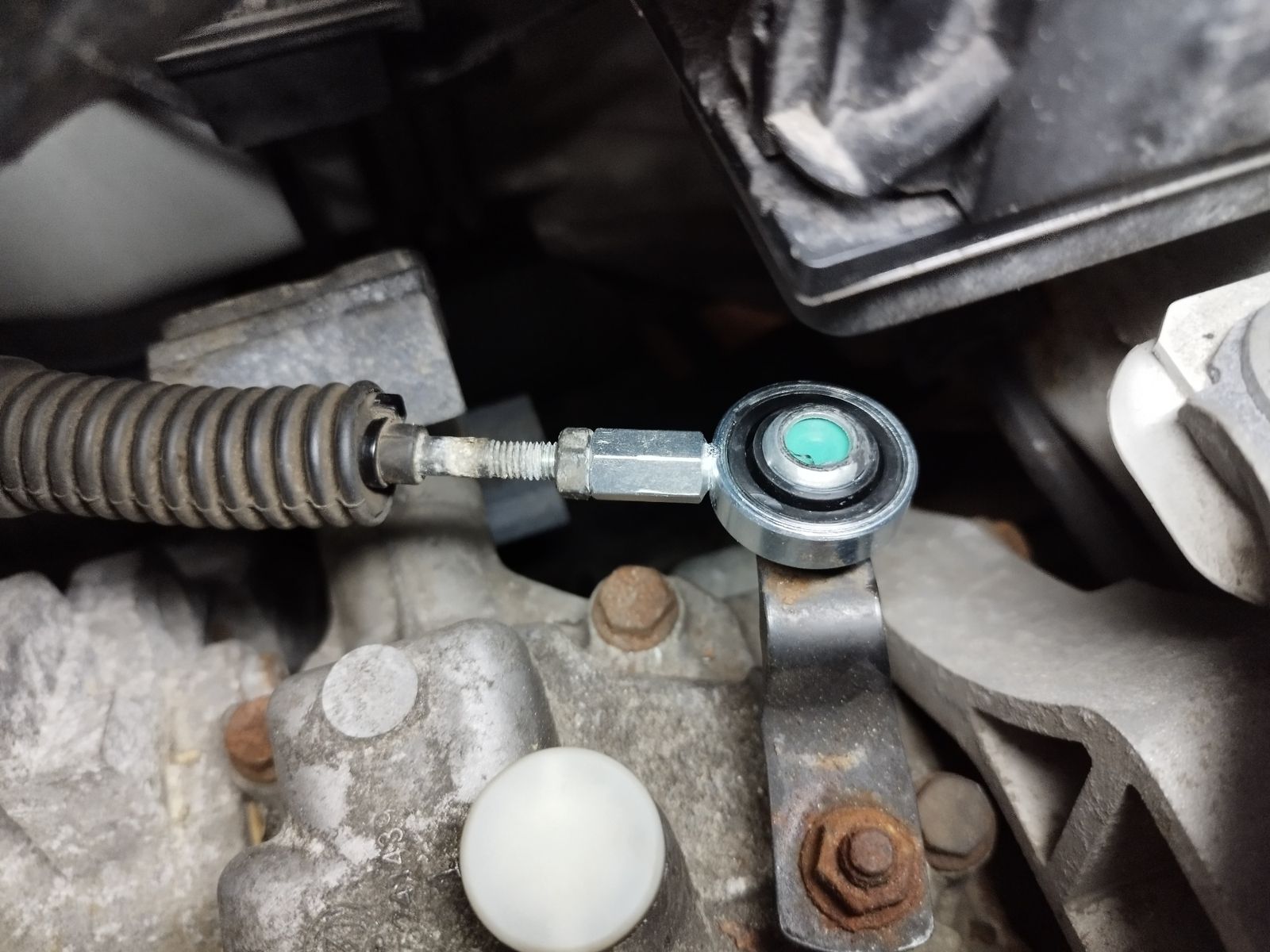

Moin Ralf, also vibriert nur der Schalthebel? und nur im 2. und 3. Gang?
Wenn die Vibrationen beim "andrücken" komplett aufhören, würde ich auch mal die Schaltmanschette abnehmen und gucken ob der Sitz vom Schaltstock noch in Ordnung ist. Der Schalthebel ist ja nicht direkt mit dem Getriebe verbunden (zumindest beim 1.2er nicht). Da gibts ein Schaltseil dazwischen (das ist auch sehr lang). Ich glaube nicht das das Getriebe Vibrationen über das Schaltseil überträgt, wenn das Getriebe sich schüttelt (weil defekt) dann schüttelt sich das ganze Auto und nicht nur der Schalthebel. Meine ich zumindest ![]()

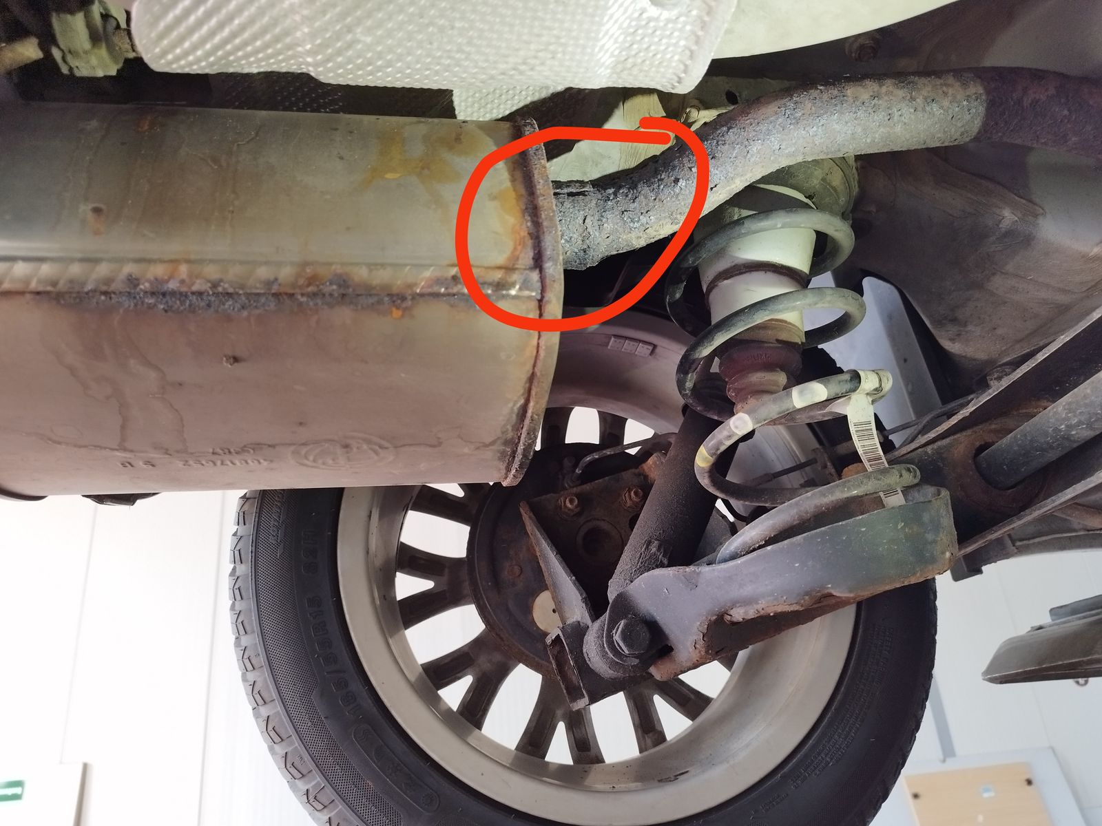

Wie sieht dein Auspuff/Endtopf aus? Da wird bei uns schon seit längerem bei jeder HU drauf hingewiesen, aber es bleibt so stabil, dass es noch keine Probleme gibt
Ja der Endtopf klingt "sportlich" und der Prüfer meinte auch, da gehört eine Schelle dran. Der Topf ist aber dermaßen fest und auch Dicht (Ich dachte er reißt ihn gleich ab, so hat er daran gewackelt). Auch hier galt die Aussage, bitte Beobachten und vor dem nächsten Termin (wahrscheinlich) erneuern.
aber schön, das die "Materialzettel" vom Werk (an der Feder) unzerstörbar sind
und schon neun Jahre überdauern.
Moin zusammen, gestern versehentlich zwei Monate zu früh zur HU/AU eingekehrt. Okay, nun war ich aber schon mal da und der Nachmittag verplant. Wo auch immer ich die Plakette mit 05/24 gesehen habe, am Fiat war es wohl nicht
Der Wagen hat ohne Mängel bestanden, jedoch solle ich die Hinterachse im Auge behalten.
Der Rost hatte dort schon ordentlich gewütet, aber eben nur oberflächlich. Gefreut hat er sich über die neue Ölwanne und die Bremsen (sind ja erst letztes Jahr neu gemacht worden). Die Bremsen haben auch sehr sauber und gleichmäßig gezogen. Wenn man selber schraubt, dann ist so ein Termin auch eine gute Möglichkeit mal zu sehen ob man alles richtig gemacht hat. An die Hinterachse werde ich wohl beigehen, entweder alles entrosten und mit Chassislack neu versiegeln oder ein Neuteil verbauen. Das mache ich von meiner Motivation abhängig wenn sie ausgebaut vor mir liegt
