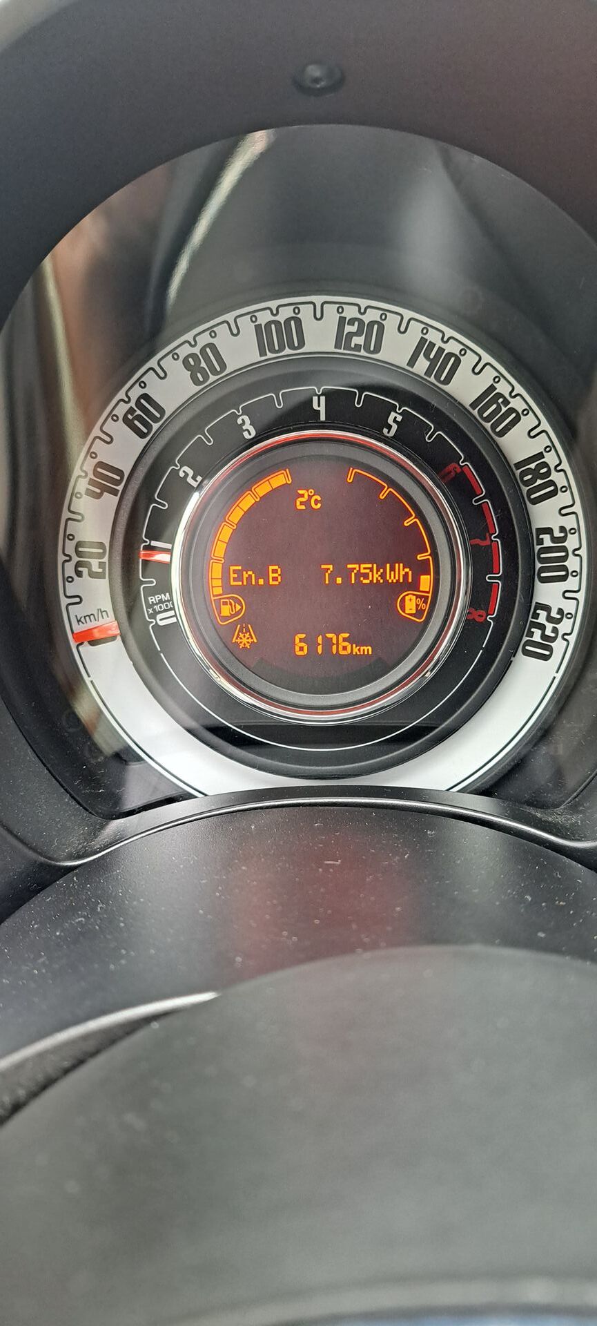

    Danach noch eine Proberunde. Start-Stopp Automatik funktioniert nicht. Ebenso lädt die kleine Extra Batterie nicht (hab vergessen, wie sie genau heißt).
    Sehe im Display keinen Ladevorgang, Rekuperation und die Ladeanzeige zeigt 1 Balken - gleichbleibend zu Beginn der Fahrt und am Ende.

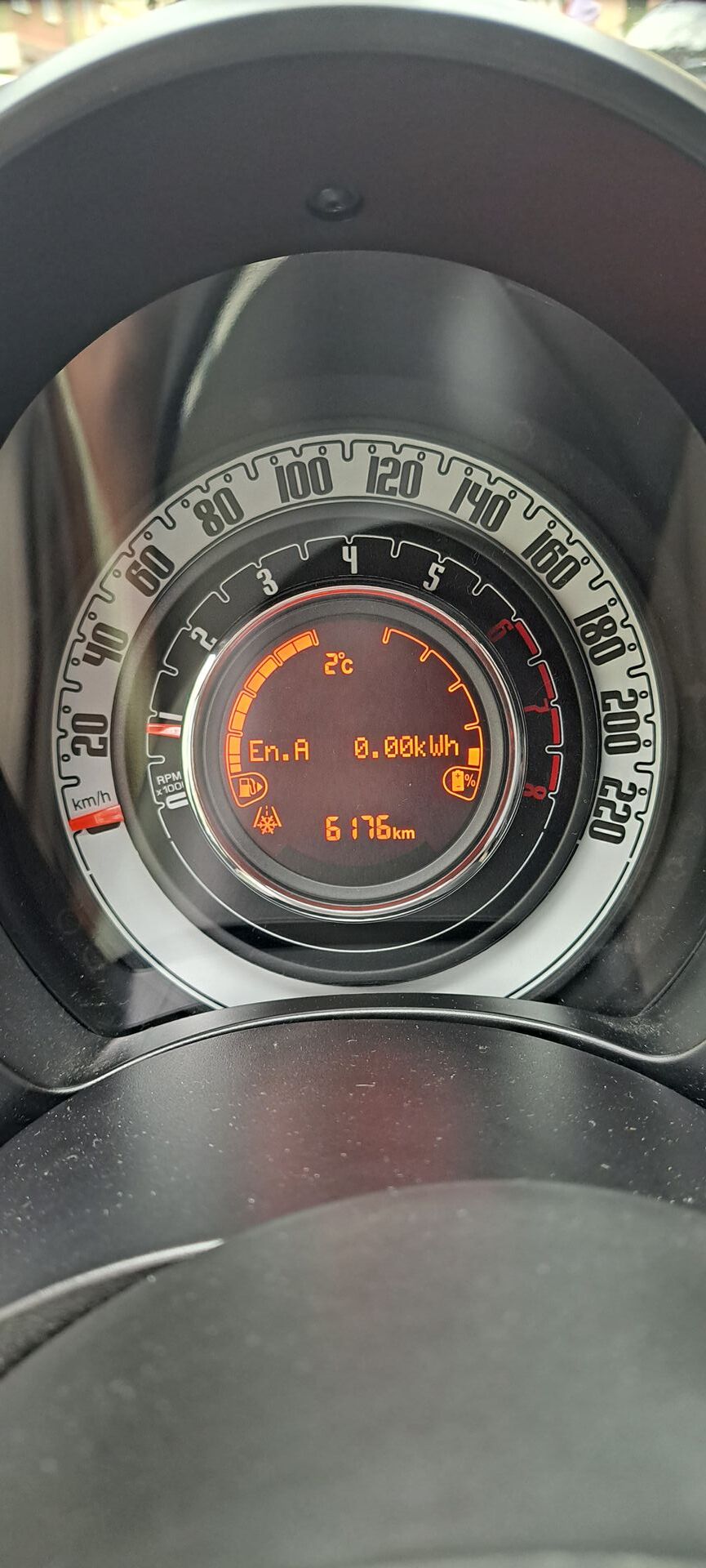

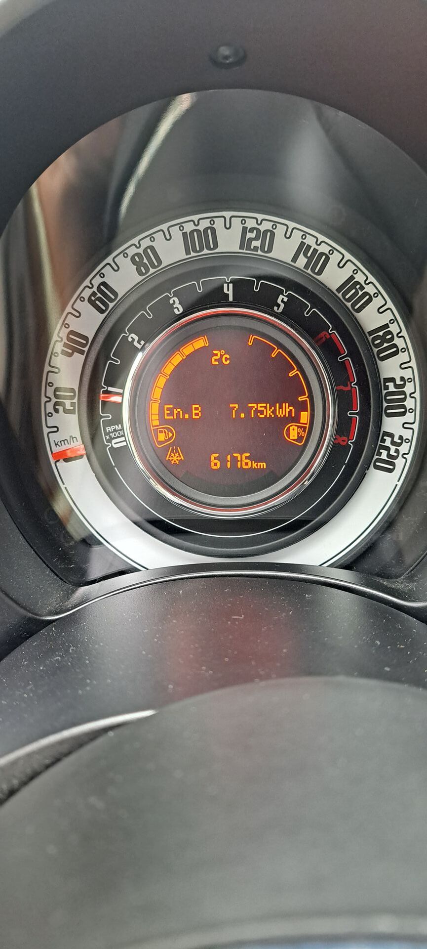

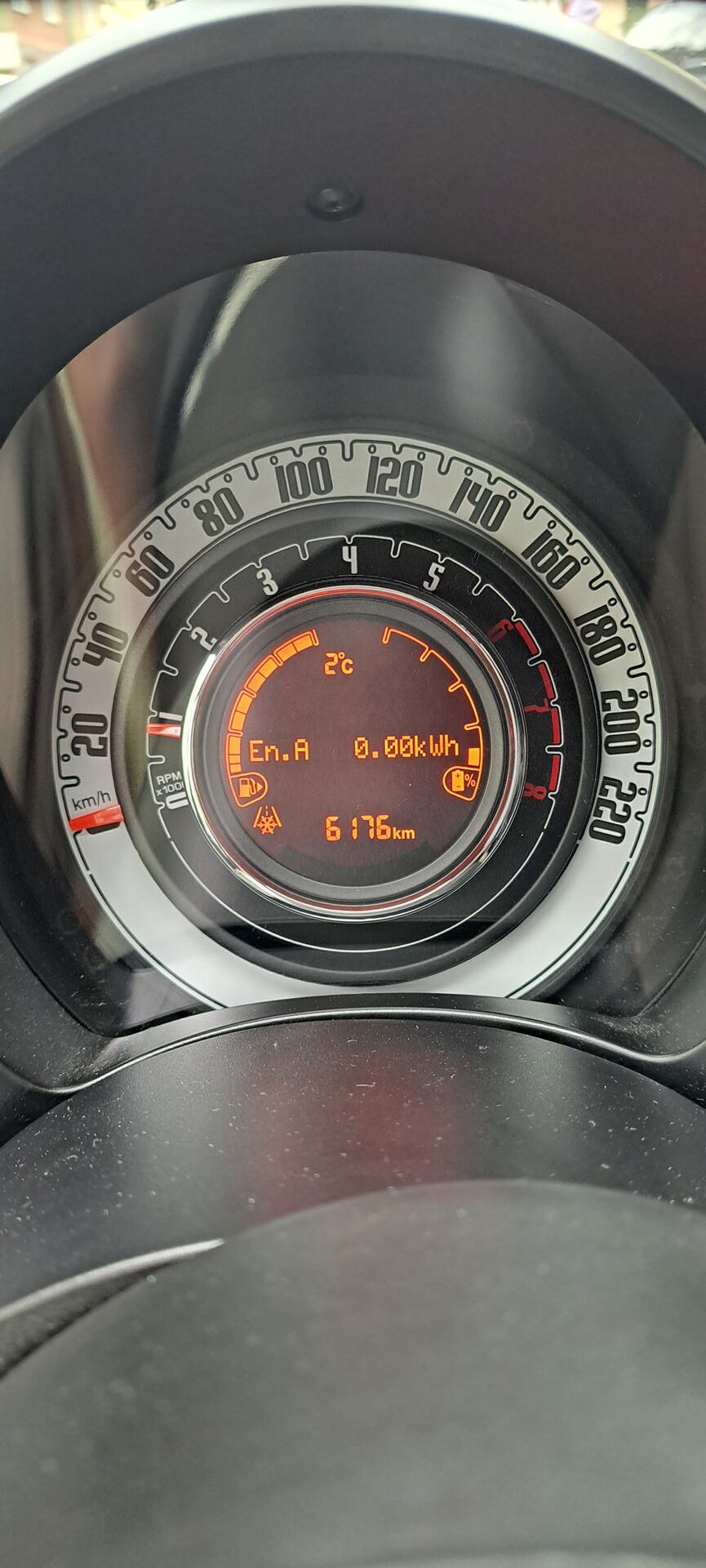

    Aber müsste dann der Bordcomputer nicht einen Fehler anzeigen?
    Im Display steht dauerhaft bei Fahrt A 0.00 kwh und 1 Balken und bei Fahrt B 7.75 kwh und 1 Balken....
    Werde morgen den Händler kontaktieren.
    Er hatte mir am SA, als ich mich von der 1. Fahrt bei ihm meldete, gesagt, wenn am Hybrid System etwas defekt wäre, käme eine Fehlermeldung....
    Tja - mal schauen....

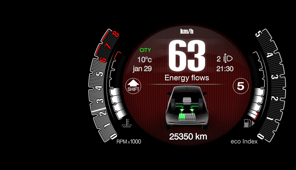

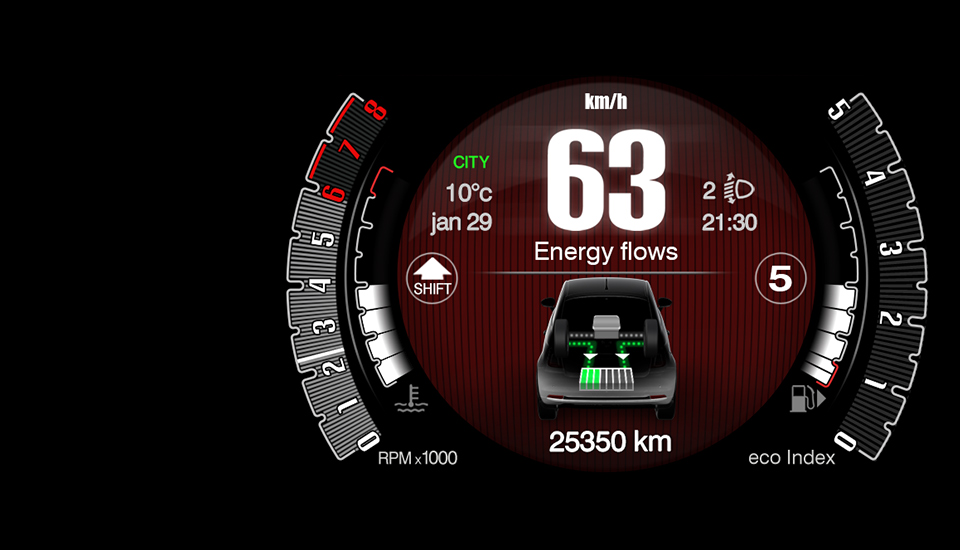

  • Schalt mal um auf die Anzeige bei der zu sehen ist, wie der Strom fließt. (Energieflußdiagramm). Da muß sich was tun.
    Mein 500C: 595C 145+PS, Vmaxx Gewindefahrwerk, vorne mit KW Federn 40-220, -3° Sturz, Höhe 315/320, OZ Ultraleggera 7x15 ET30 mit 195/55/15

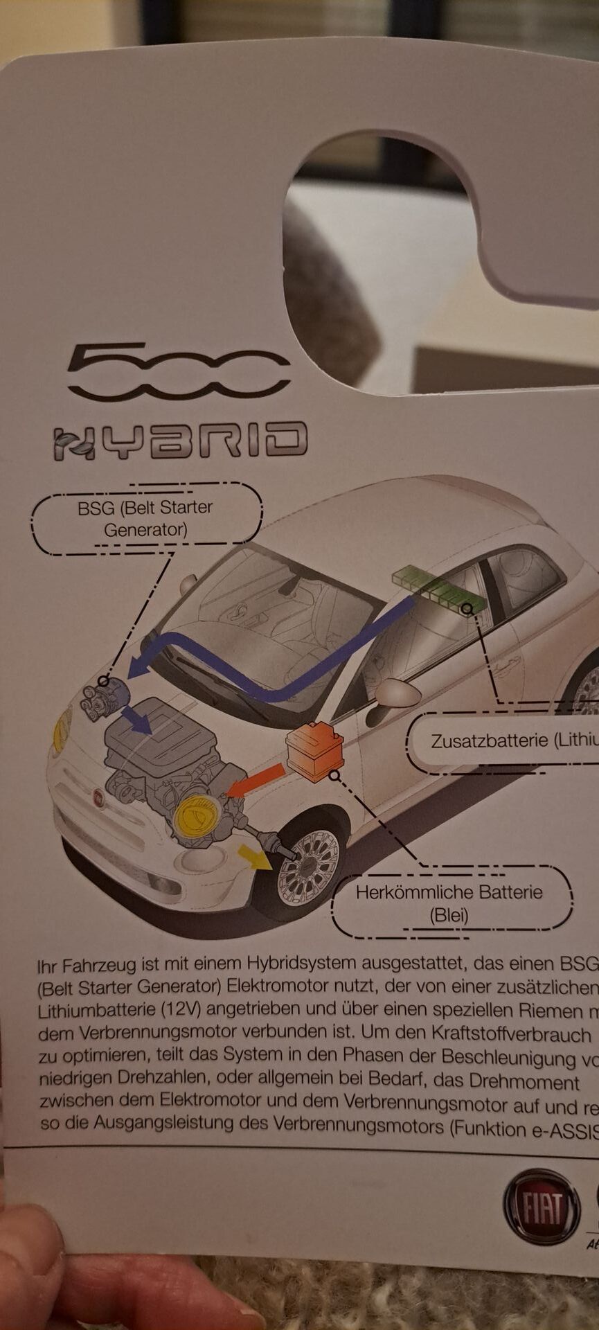

  • Der Riemen-Starter-Generator bremst den Motor schon deutlich ab, wenn man das Gas weg nimmt und z.B. im 2. oder 3. Gang auf eine Ampel o.ä. zurollt ... hat der Jens schon Recht. Fährst Du denn überhaupt einen "Hybrid" mit Zusatzbatterie unterm Sitz ??
