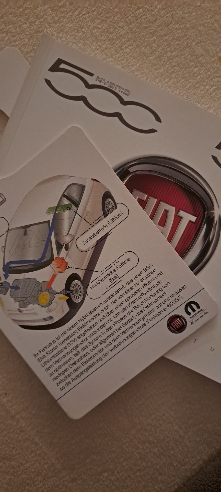

Und schlage hier gleich mit einer Frage auf: Habe heute meinen wunderschönen Fiat 500 Hybrid 1.0 beim Händler abgeholt. Bj. Dez. 2020, KM Stand: 6100 km.
Bin über 40 km Autobahn zu mir nach Hause gefahren.
Danach noch eine Proberunde. Start-Stopp Automatik funktioniert nicht. Ebenso lädt die kleine Extra Batterie nicht (hab vergessen, wie sie genau heißt).
Sehe im Display keinen Ladevorgang, Rekuperation und die Ladeanzeige zeigt 1 Balken - gleichbleibend zu Beginn der Fahrt und am Ende.
Habe hier schon gestöbert und mehrfach den Hinweis auf eine zu schwache Hauptbatterie gefunden.
Was mach ich am Besten - außer am Mo. den Händler anzurufen?
Man kann die Leistung der Hauptbatterie testen?
Laden lassen?
Scheint nicht immer was zu bringen, wie ich hier schon gelesen hab.....
Danke für Eure Meinungen und/oder Tipps!
