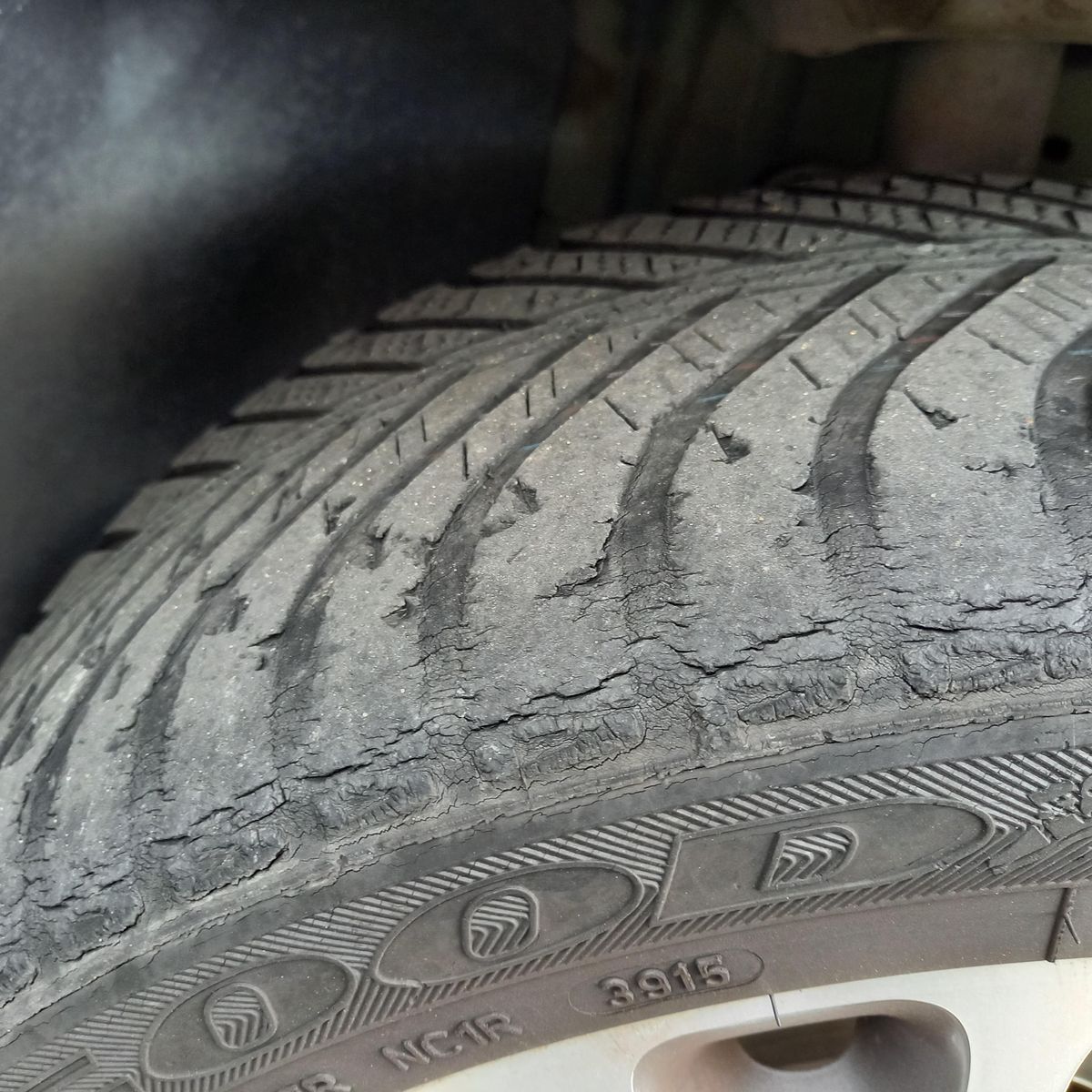

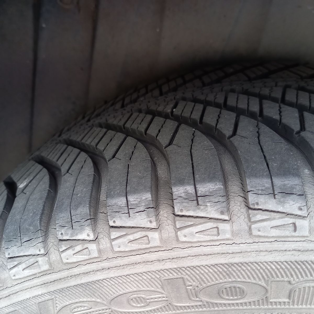

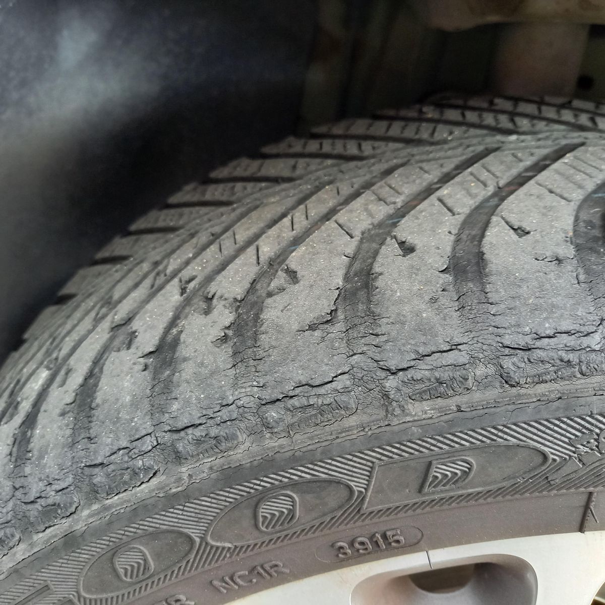

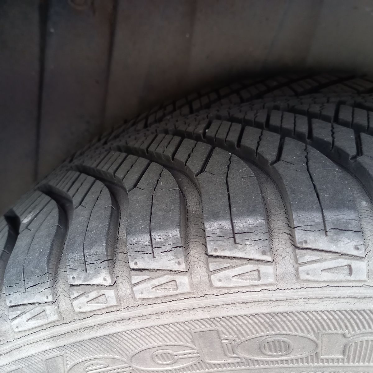

  • So, dann mal ein Update! Ich war vor 2 Wochen beim TÜV. Nachdem ich eindreiviertel Stunde auf den Dekra-Prüfer gewartet habe, wurde mein 500L Trekking geprüft. Anschließend kam er auf mich zu und meinte, er hatte 4 Probleme festgestellt. Ich dachte jetzt hat dich der Fehler In Allen Teilen-Teufel erwischt. Er sagte dann, dass alle vier Allwetterreifen rissig sind und ich dadurch mit erheblichen Mängeln durch die Prüfung gefallen bin. Ich konnte es gar nicht fassen, denn der Trekking wurde mit Goodyear Vector 4 Seasons ausgeliefert. Der Wagen Stand 2 Jahre beim Händler und wurde erst ab 2018 auf die Straße gebracht mit unter 10 Kilometer. Ich hatte vor 14 Tagen 29.300 Kilometer auf der Uhr. Ich hätte mit allem gerechnet, aber das ich wegen Reifen keinen TÜV erhalte!:cursing: Ich habe den Prüfer nach Erfahrungswerten gefragt, aber wieder konnte man mir nichts sagen. Ich sollte das doch Positiv sehen, wenn keine Mängel bekannt sind. Mir wurde noch eine Achsvermessung mit den neuen Reifen empfohlen. Dienstag wurden jetzt 4 neue Hankook Kinergy Allwetterreifen aufgezogen und die Achsvermessung gemacht. Leider wurde beim Aufziehen festgestellt, dass links das Domlager erneuert werden muss. Gestern bin ich dann direkt zu einer Dekraprüfstelle gefahren und habe jetzt 2 Jahre Tüv erhalten.
  • Das Bild vom vorderen Reifen zeigt auch die DOT: demnach wurden die Reifen in KW39 / 2015 hergestellt, sind also mittlerweile 8 Jahre alt.
    Daß sie in dem Alter bereits soviele Risse aufweisen ist in meinen Augen etwas ungewöhnlich.
    Als ich letztes Jahr mein "neues" Alltagsauto gekauft habe, war dessen linker Hinterreifen bereits 21 Jahre alt und hatte weniger Risse.
    Bei Nässe konnte man mit dem Wagen in Rechtskurven driften, weil der steinalte Reifen kaum noch Nasshaftung hatte.
    Und ein 8 Jahre alter Ganzjahresreifen ist im Winter sicher auch für die Tonne. Allgemein sagt man, daß Winterreifen nicht älter als 6 Jahre alt sein sollten.
    Wenn Du sowenig fährst, dann solltest Du Dich dran gewöhnen, daß Du die Reifen wegen des Alters tauschen mußt und nicht wegen mangelnder Profiltiefe.

  • Der Jens ist mir zuvor gekommen, aber nach 8 Jahren können Reifen schon mal brüchig und hart werden, vor allem, wenn der Wagen bei Wind und Wetter draußen steht.
    Bei meinem Kadett haben die Reifen beim Wechsel oft noch volles Profil, weil ich so wenig fahre.
    Bei Dir sieht es so aus, als habe der Wagen die 2 Jahre mit Plattfüßen beim Händler gestenden.
  • Der Alterungsprozeß bei Reifen ist normal!
    Bei genauem Hinschauen hättest du es sehen können
    und dir die 2. TÜV Kosten sparen können!
  • Der Jens: Solche Risse hatte ich vorher auch nie bei einem Reifen gesehen!
    @ Puckelacke:" Bei Dir sieht es so aus, als habe der Wagen die 2 Jahre mit Plattfüßen beim Händler gestenden." Dieser Gedanke ist mir gar nicht in den Sinn gekommen, ich dachte die Autos werden immer etwas bewegt?(, aber Deine Vermutung macht eigentlich am meisten Sinn.
    Gerd Meine Rechnung war 5,5 Jahre auf der Straße und gutes Profil.--> falsch gerechnet.
    Bin dann mal gespannt wie lange meine neuen Hankook halten und werde verstärkt auf Risse achten. Ich habe bewusst kein Goodyear mehr gekauft, weil ich bei hohem Schnee zweimal den Bürgersteig nicht hoch gekommen bin, trotz Traction+-Sytem.

  • Zu den ungewöhnlich vielen Rissen ist mir noch was eingefallen:
    Es ist relativ üblich, daß die ab Werk montierten Reifen nicht identisch sind mit den Reifen-Ausführungen die man beim Reifenhändler bekommt.
    Bei Porsche-Reifen mit der N-Kennung geht es dabei um fahrdynamische Unterschiede (und diese N-Reifen bekommt man auch beim Reifenhändler), aber meist geht es um finanzielle Dinge.
    So ist Mercedes vor einigen Jahren mal aufgefallen, weil die ab Werk montierten Markenreifen in Mercedes-Spezifikation eine wesentlich schlechtere Naßhaftung hatten als die normale Ausführung des Reifens.
    Der Grund für solche "Spezialausführungen":
    Der Kunde soll glauben, der Autohersteller habe nicht am falschen Ende gespart, sondern hochwertige Markenreifen montiert.
    In Wirklichkeit fährt man aber mit einer qualitativ schlechteren Billig-Ausführung der Reifen durch die Gegend.
    Es ist also denkbar, daß die werkseitig montierten Goodyear eine billigere Gummimischung hatten die weniger alterungsbeständig ist.
