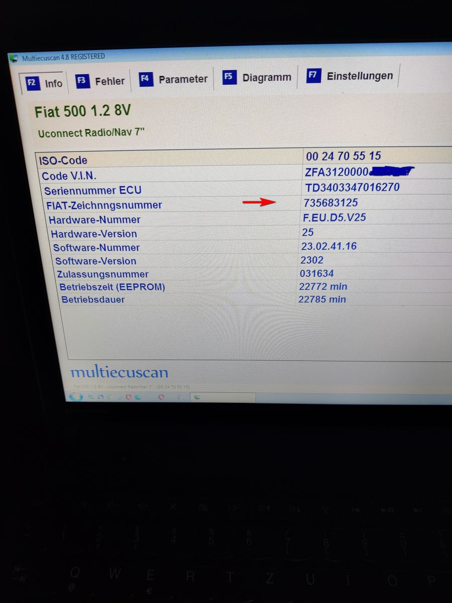

    Im MES auf der Info Seite wenn du ins uconnect Menü reingehst. So weit ich es verstanden habe sind die dort angezeigten Nummern um je eine Null am Anfang und am Ende beschnitten. Also einfach vorne eine 0 und hinten eine 0 dranhängen.

    Anscheinend reicht 157 auf 1.
    160 scheint das baidu, der china pondon zu sein...

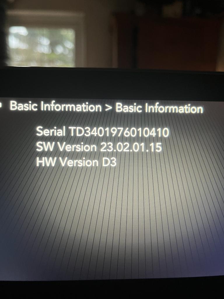

    Ich würde auch gerne mal in diesem Form aktiv werden. Ich habe einen Fiat Tipo 2016 mit Lounge Ausstattung, uConnect7 mit Nav und DAB+. Ich kenne mich leider nicht all zu gut aus.
    Mein Problem ist das das gesamte uConnect System bei der Verwendung mit Bluetooth unregelmäßig abstürzt bzw. sich neu startet. Ich war deswegen schon mehrmals beim Händer, aber die konnten das Problem nicht beheben. Die "aktuellste" Software (laut Händler) ist die 23.02.01.15, siehe auch im Screenshot.
    Durch Zufall bin ich auf dieses Forum gestoßen und bin neugierig, ob ich nachträglich AppleCar Play installieren könnte und ob das mein Problem beheben könnte.
    Dank @goran187 habe ich die Vermutung das bei mir nicht die neuste Software installiert ist, wie der Händler angibt.
    Kann ich diese Softwareversion ohne Probleme mit einen USB-Stick installieren oder brauche ich Adapter oder sonstiges? Danach müsste CarPlay zu Verfügungen stehen, wenn ich das richtig mitbekommen habe.
    Danke schonmal in Voraus!
    LG Stefan

  • SteveBrown Leider schein deine Software wirklich die aktuellste zu sein. im letzten Rundschreiben vom 09.07.2021 ist von Update auf 23.02.01.15 die Rede. Danach wurde nichts weiteres veröffentlicht.

  • Hallo ihr lieben. Ich bin neu hier und wollte meiner Frau etwas gutes tuen.
    Sie hat einen Fiat 500C (2016). Ich habe laut dem Forum die Kabel und das Programm besorgt. Alles klappt soweit super. Der Original Poxy hat 157 byte. Wenn ich die 157 auf 01 und die 160 auf 01 setze sehe ich die Baidu CarLife App. Allerdings kommt immer, kann nicht verbunden werden. Wenn ich die Bytes auffülle bis 235 und 80 ist die App wieder weg. Hat dafür einer eine Erklärung?
    Hab es mit einem IOS als auch einem Android Handy versucht.
    Wäre euch sehr dankbar für eine Idee.
    Firmware 23.02.41.16 Ausgeliefert wurde es ohne Navi
