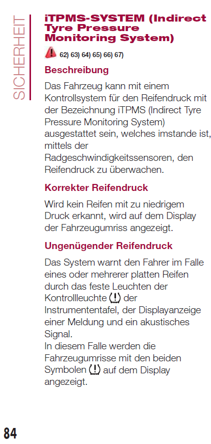

  • Mein Neffe hat einen 500X 2019, da sind keine Reifendrucksensoren drin!
    Was steht denn in deinem Handbuch?
  • Habe beim Freundlichen gefragt, es sind jetzt aktive verbaut. Das Vormodell hatte noch die passive Messung mittels Radumfang. Man kann es auch daran erkennen, dass die App den Reifendruck für jeden Reifebn einzeln kontrolliert.
    Mein 500X: 500x S
  • Da hat der Freundliche leider keine Ahnung. Beim 500X ist auch beim Modelljahr 2019 die Reifendruckmessung passiv.
    Im Kombiinstrument wird auch kein Reifendruck für die einzelnen Reifen angezeigt.

  • Einfach ins Handbuch schauen, dann sieht man was man hat!
    Mein Neffe hat in seinem neuen 500X jedenfalls ein passives System, wird auch so in dem Handbuch beschrieben.

  • Habe gerade die Info erhalten, auch im deutschsprachigen Raum gibt es 500X mit aktiven Sensoren.
    Aktiv wurden die Händler auch nicht zu dieser Umstellung informiert! :cursing:
    Die Händler haben Winterräder mit und ohne Sensoren!
    Also ins Handbuch schauen was man hat, bevor man die falschen Reifen kauft!
