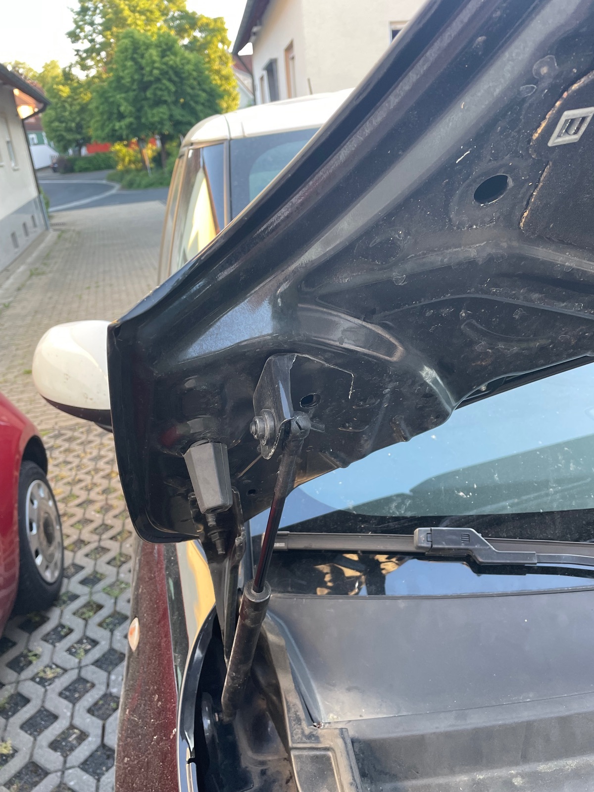

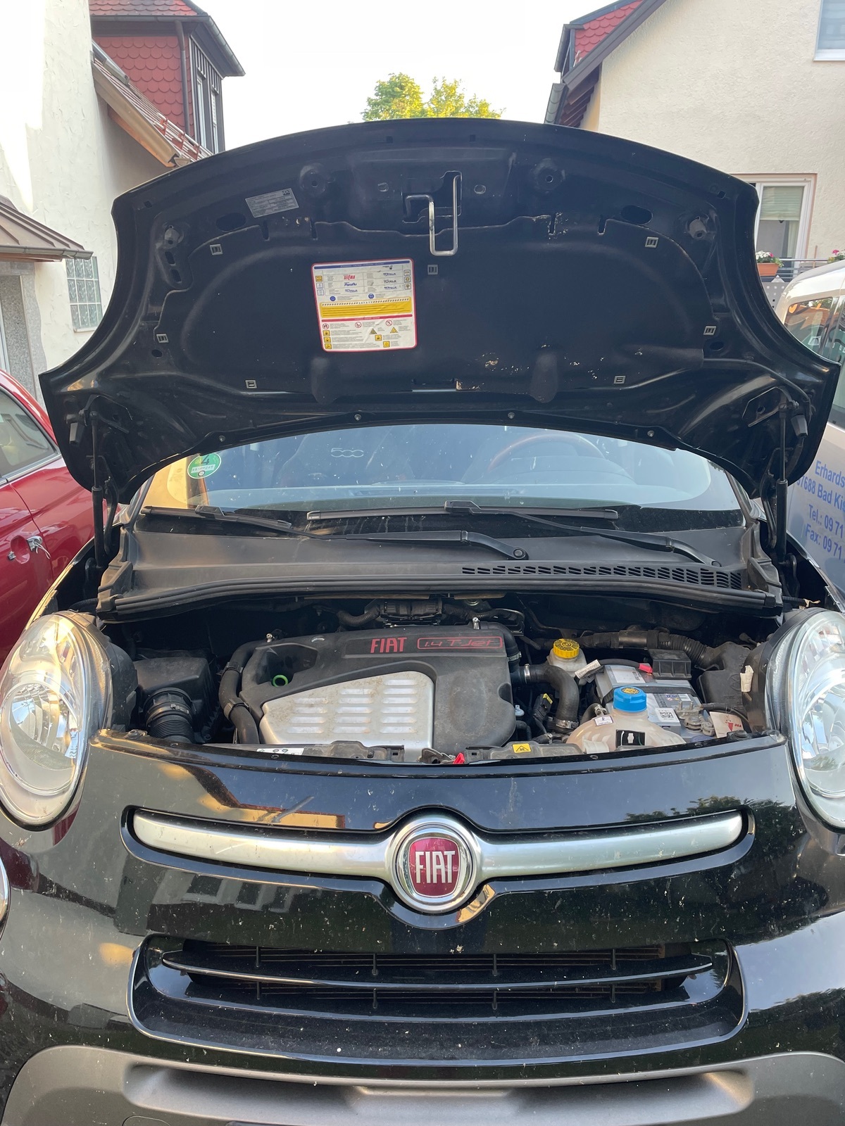

    Bei meinen 500L is da kein Gummilappen und auch keine Schraube.
    Beim muss man den Getränkehalter mit viel Gewalt nach oben Ziehen da der an den Außenbändern unten nur mit sehr kräftigen Clips gehalten wird.
    Hallo Konfuzius,
    ich bin heute Mittag regelrecht erschrocken wie du das mit dem Halter geschrieben hast und jetzt mittlerweile echt enttäuscht von Fiat das sie so was machen, meiner is ja auch von 2016 und ich dachte immer die Motorhaube von meinem zum X sollte ziemlich identisch sein.
    Evtl. siehst du ja was im ePer ob die Haltepunkte passen und dann bestellst du einfach die Gasdruckdämpfer vom L.
    Sonst mache ich am Wochenende gerne mal Fotos wie die bei mir verbaut sind, evtl. lässt sich das ja Portieren.
