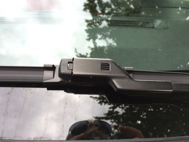

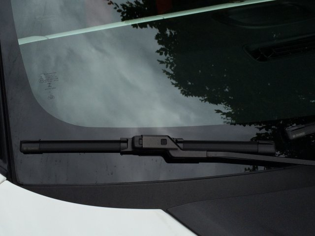

  • Bin nun heute zu meinem Schrauber Gefahren um da mal nachschauen zu lassen . Während der Fahrt und bei eingeschaltetem Radio ist es eigentlich nicht zu hören . Finde es aber heute auch leiser als gestern . Er hat es sich dann mal angeguckt und Spiel wie auch Einstellung der Wischer für in Ordnung befunden . Sie klappen oben und unten richtig um und putzen gut . Das einzige was er feststellen konnte ist das an allen 4 Sätzen die Verbindung Halter Wischerblatt zu lasch ist und der Ton davon kommt . Allerdings laufen sie auch bisschen unruhig über die Scheibe .
