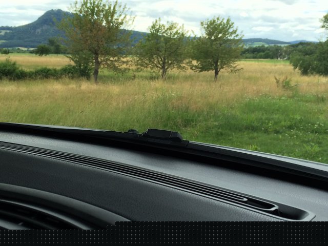

An welcher Position, kannst du mal auf der Scheibe anzeichnen,
wo die Wischer quietschen?
Habs mal versucht zu zeichnen, hoffe man erkennt was ![]()
In den Positionen kommt der Ton und sie rubbeln, dazwischen ist nichts zu hören. Kann man auch so erklären, kurz vorm erreichen des "schwarzen Randes".
Was mir auch noch aufgefallen ist, wenn die Scheibe benetzt ist und man die ersten 4-5 mal wischt zeiht der Wischer auf der Fahrerseite Schlieren die dann bei jedem Wisch weniger werden. ![]()
Gute Zeichnung!
