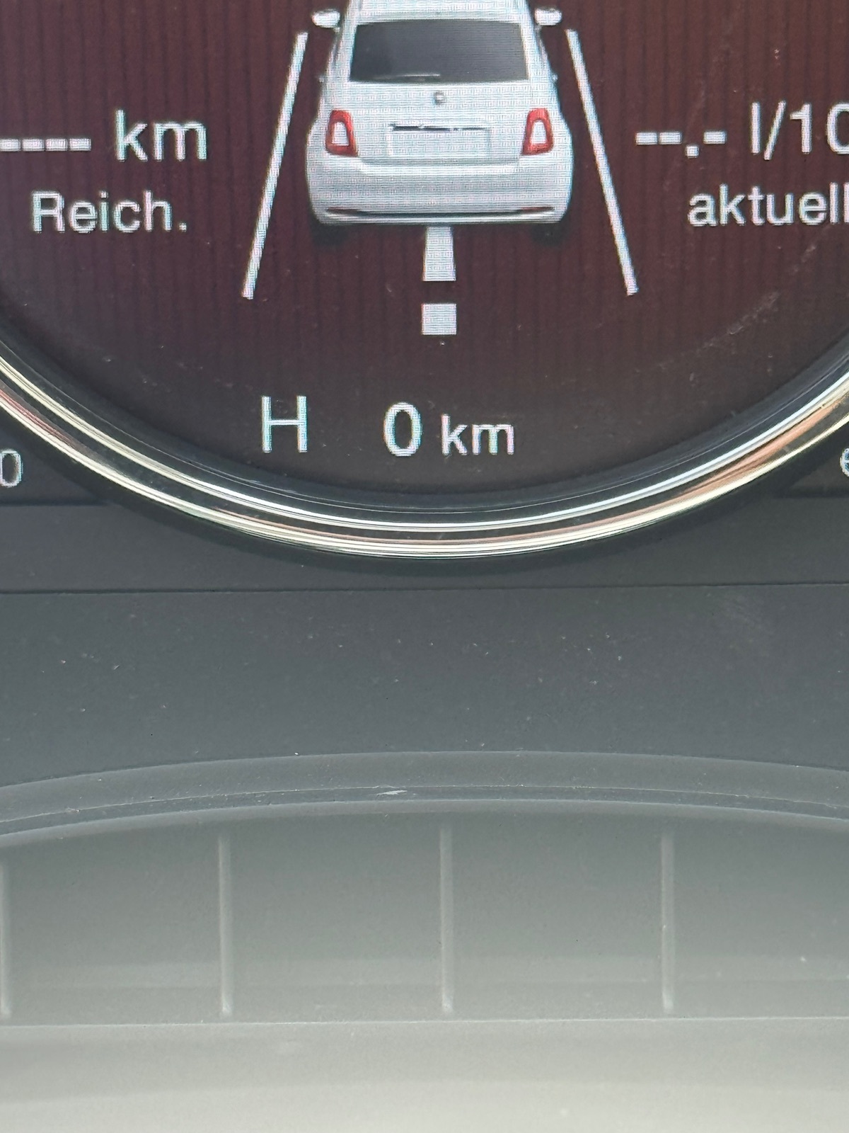

    Ich habe über eine Plattform ein originales 7”-TFT-Kombiinstrument mit 0 km gekauft. Den Einbau habe ich anhand von Anleitungen hier im Forum und ein paar YouTube-Videos durchgeführt – soweit hat auch alles gut funktioniert.
    Allerdings wird mein Kilometerstand nicht übernommen.
    Stattdessen zeigt das Display ein großes „H“ und dahinter „0 km“ an.

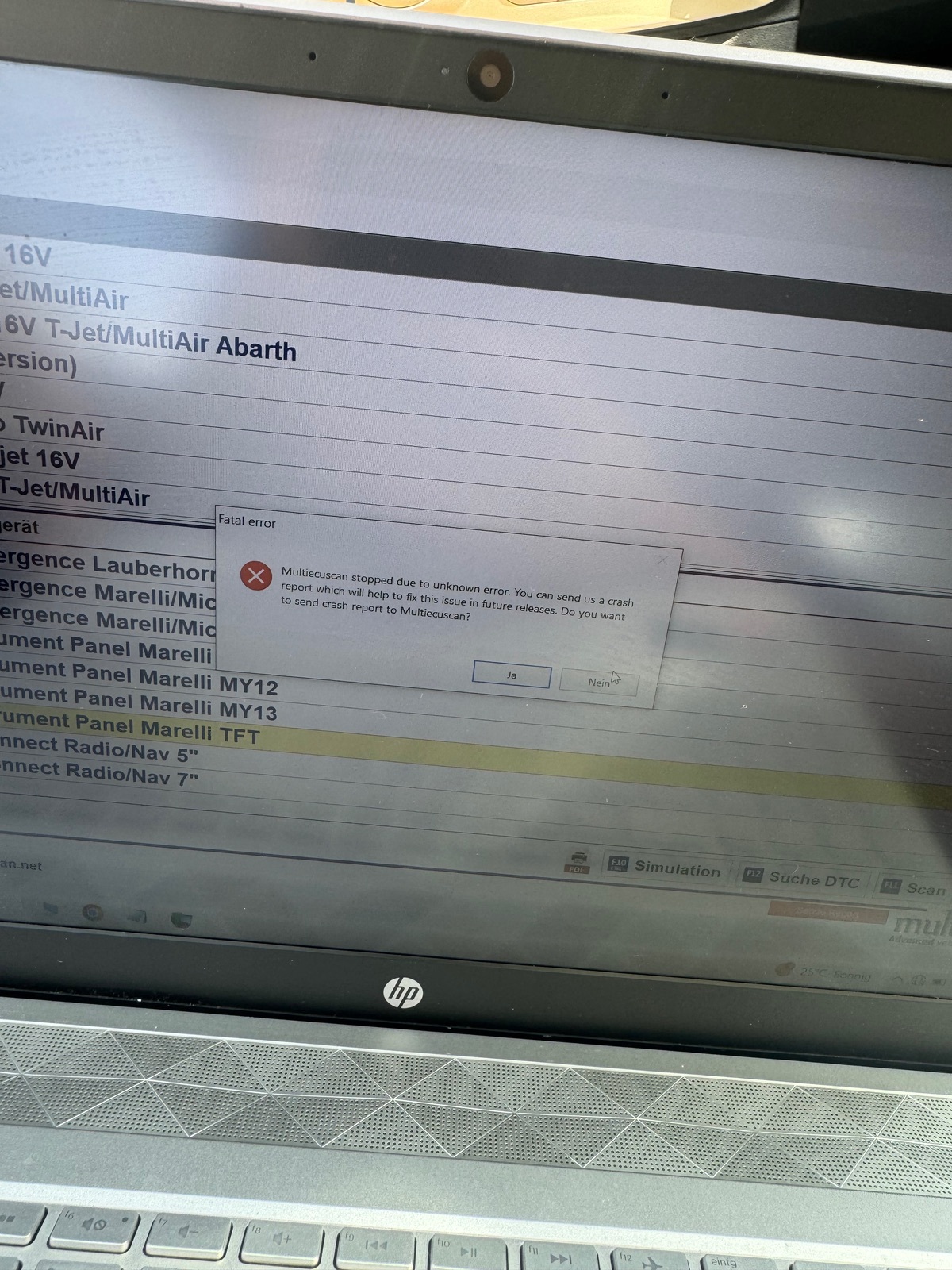

    Ich habe die Proxy-Ausrichtung bereits mehrfach über MultiECUScan durchgeführt – leider ohne Erfolg.

  • Ist dieses H 0km ein Problem was nur bei mir auftritt oder gab es mal solche Probleme bei anderen ?
    Bin jetzt mal etwas gefahren bin bei 2km aber übernehmen tut er nichts.
    Alle fehlerspeicher gelöscht nochmal proxy gemacht passiert leider garnichts .

    Wie schon geschrieben, H bedeudet der Händlermodus, vor Auslieferung.
    Hast du evtl. nur die Testversion von MULTIECUSCAN, damit kannst du es nicht machen. Du musst erstmal das H wegbekommen, also musst du aus dem Auslieferungsmodus raus.

  • Ich hab’s am Ende über die Kilometer-Anpassung im Tacho hinbekommen.
    Hatte mir zuerst über eB.. MultiECUScan gekauft, vermute aber, dass das irgendwie ’ne gefälschte Version war.
    Hab mir dann nochmal für 50 Euro die Software direkt von der offiziellen Homepage geholt – und siehe da:
    Über den Reiter beim TFT (wie Mechtild gesagt hat) die Kilometerzahl um 1 km erhöht – und es funktioniert!
    Keine Fehlermeldung mehr, und auch das "H" ist weg.
