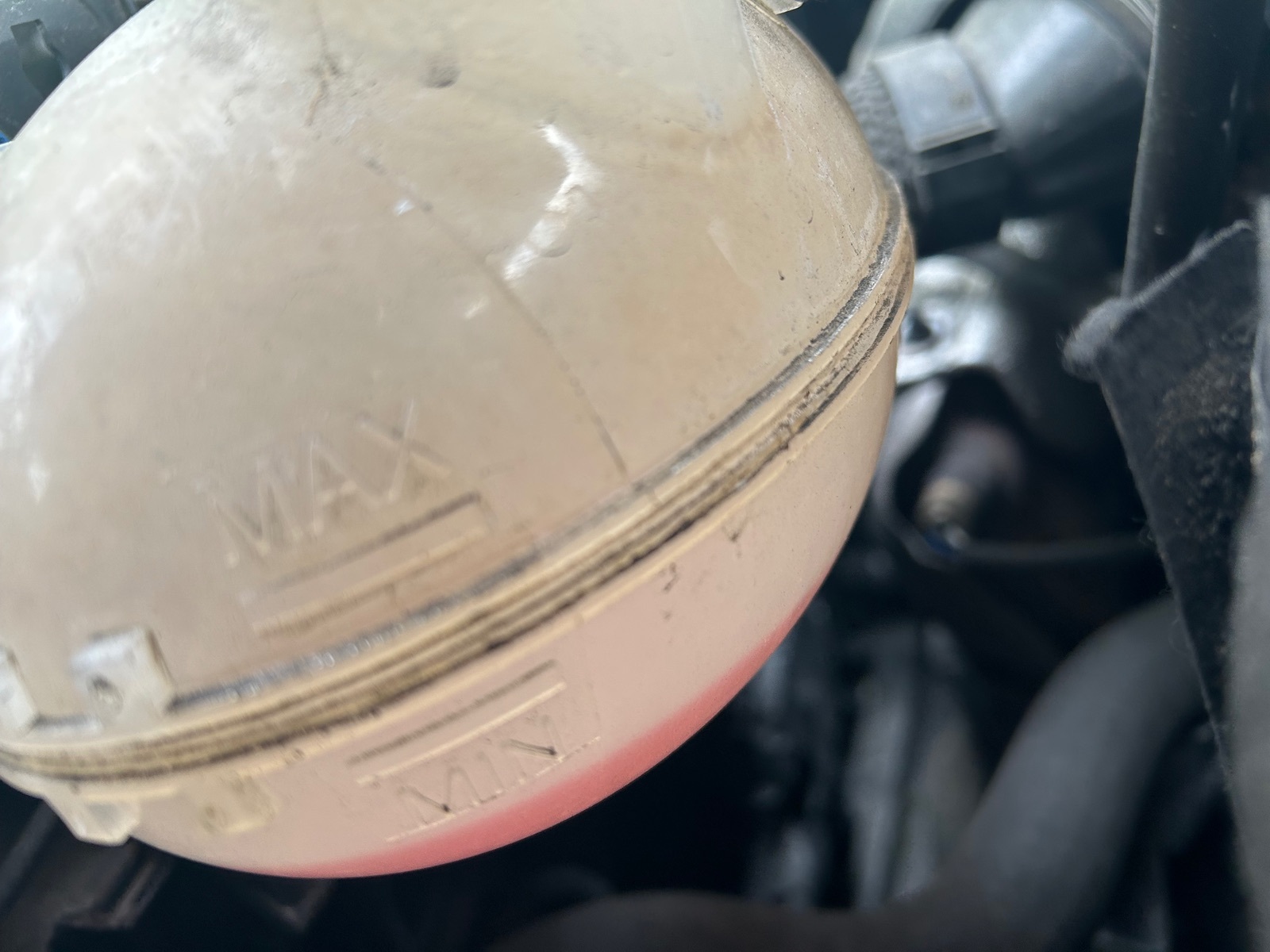

    Desweiteren muss ich laufend mein KĂŒhlwasser auffĂŒllen gerade gestern erst wieder da war es schon einen Finger breit unterm Minimum 🙈. Aber er lĂ€uft noch. Ich war erst am Samstag in der Werkstatt wegen Schraube im Reifen. Bitte um hilffffeee Vorrangig das GeblĂ€se. Vielen lieben Dank Martina

  • Es deudet ja alles auf einen defekten HeizungskĂŒhler hin!
    KĂŒhlwasser lĂ€uft in den Innenraum,
    Scheiben beschlagen, kann das GeblÀse nicht schaffen !

    Wenn der HeizungskĂŒhler defekt ist, sollte der Innenraum nach KĂŒhlwasser richen und irgendwo eine FĂŒtze sein!
