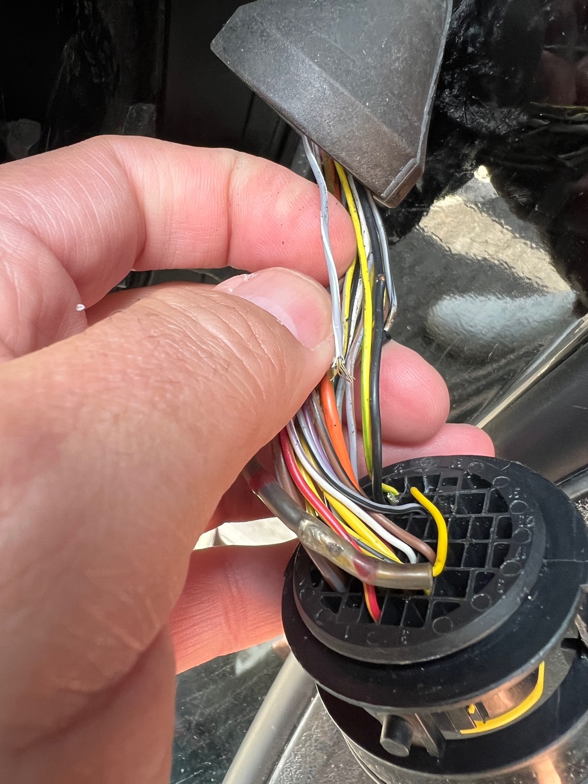

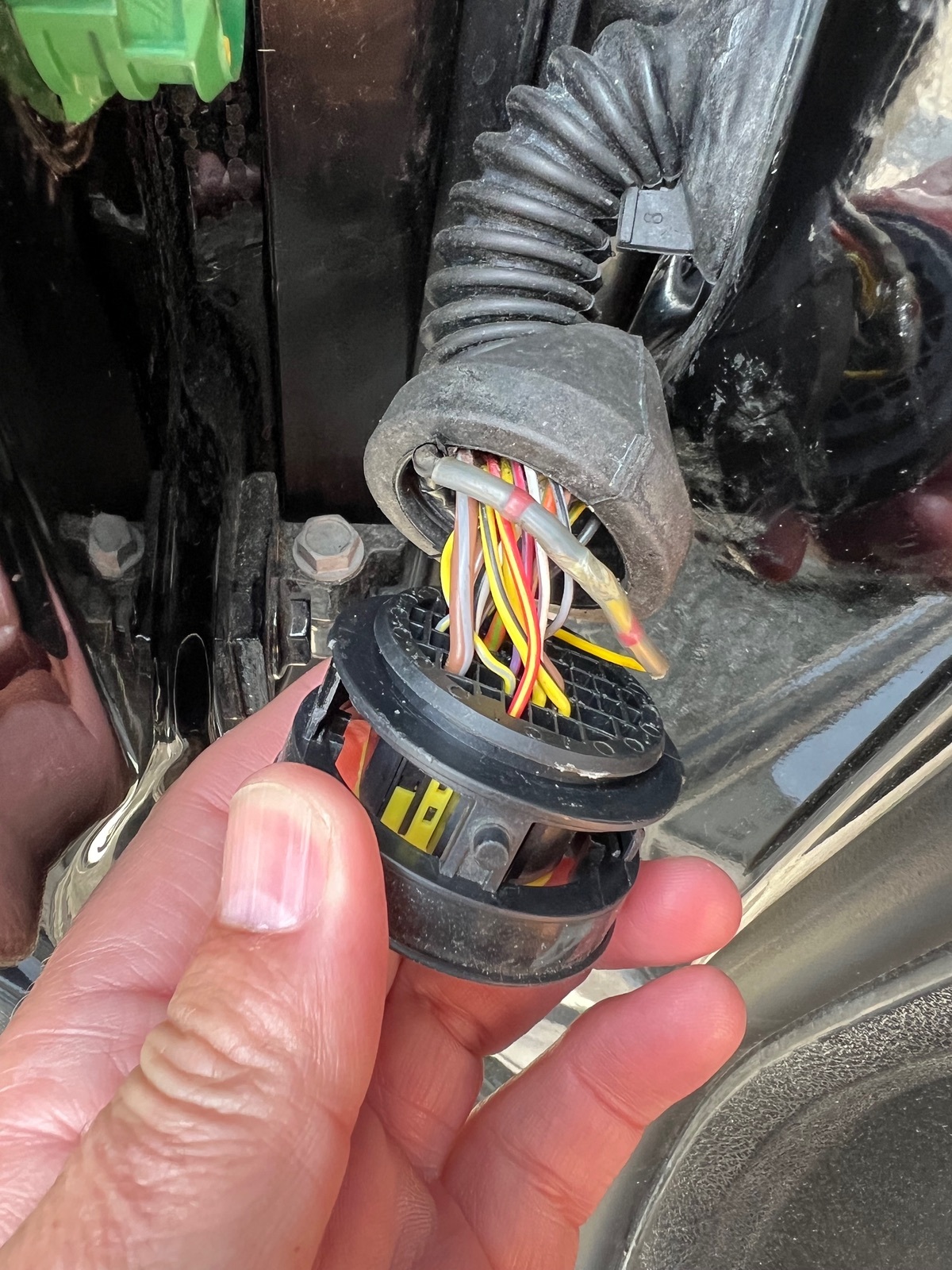

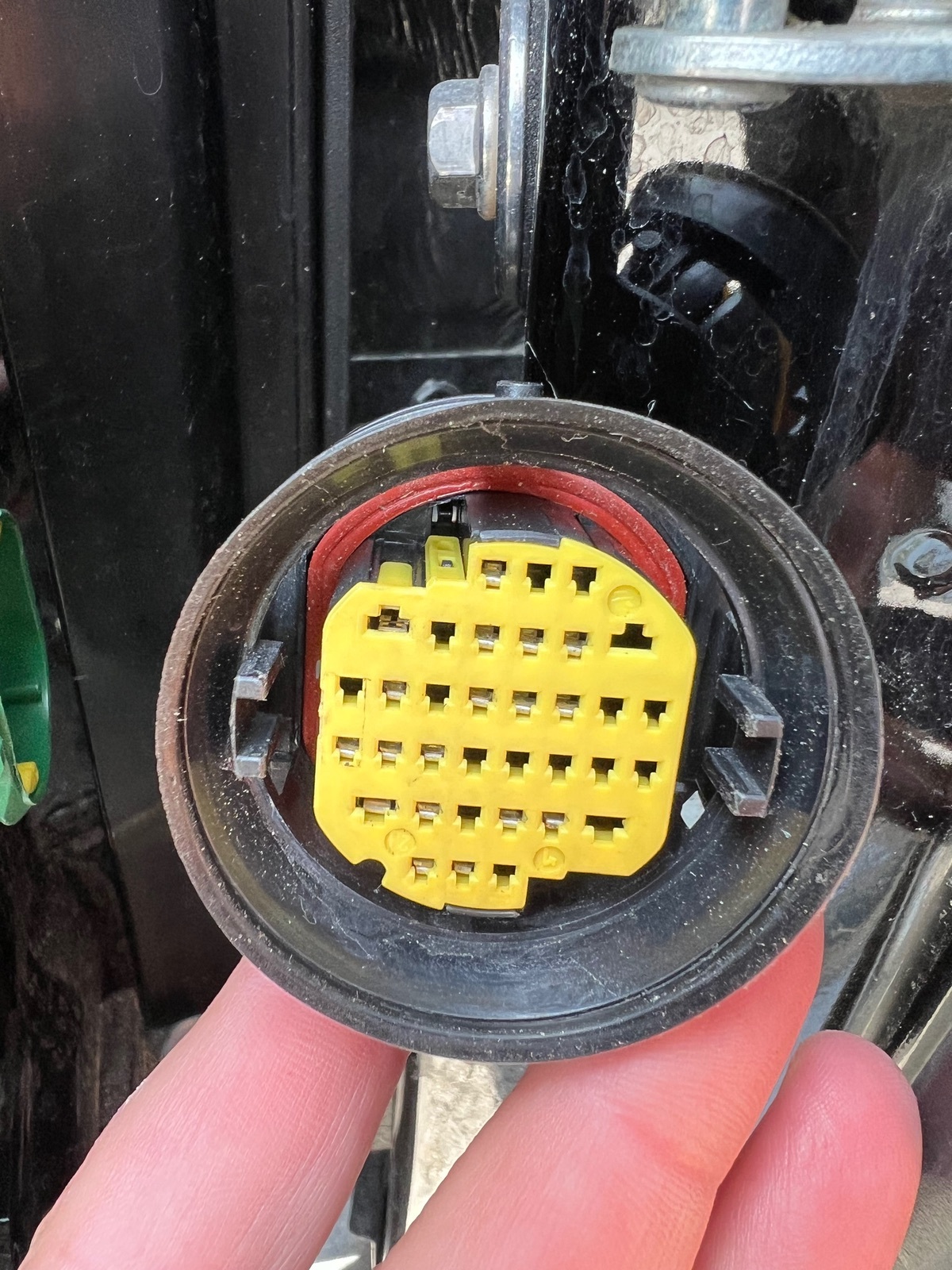

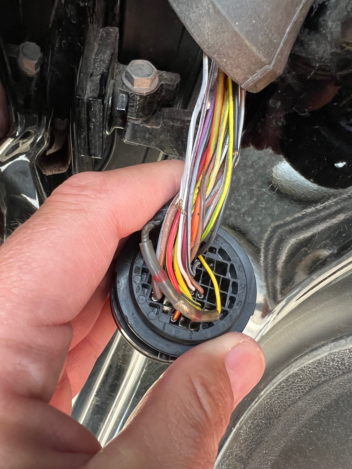

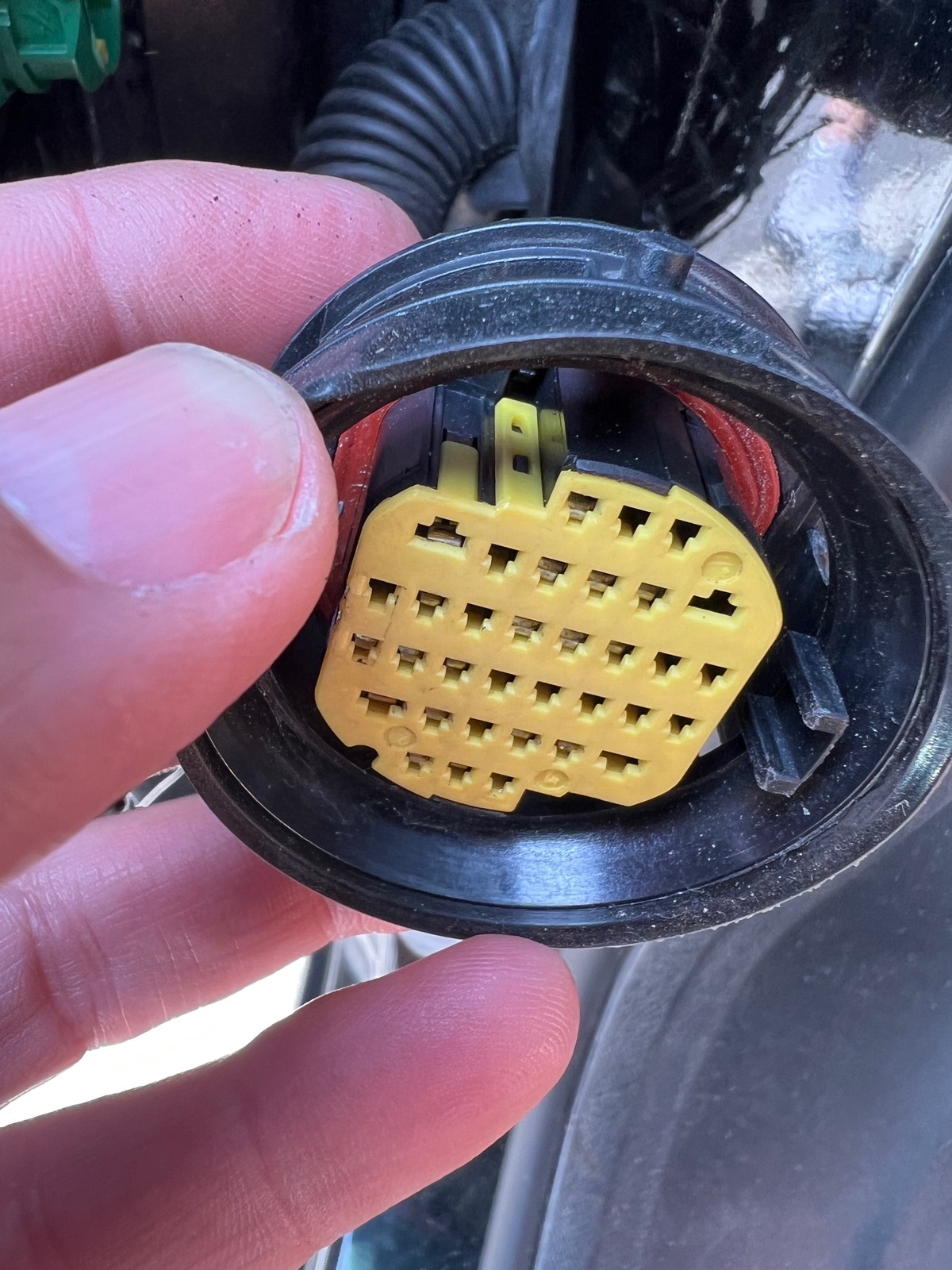

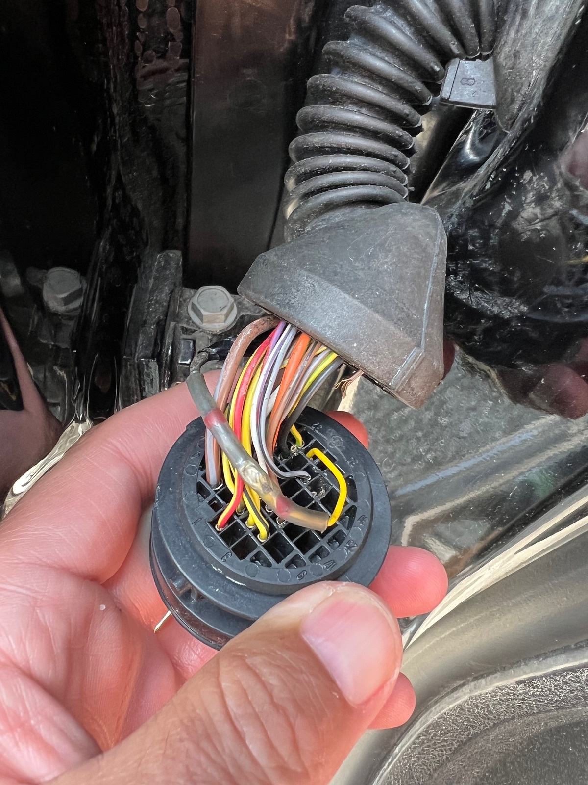

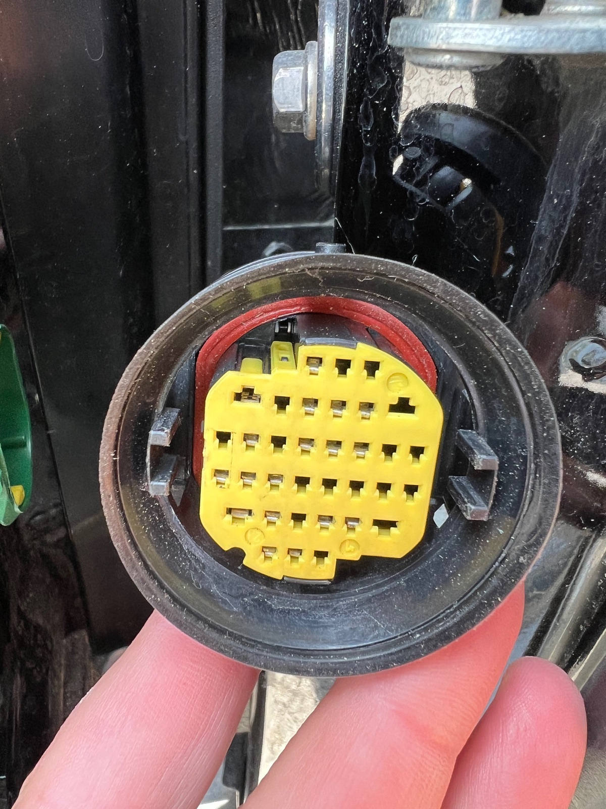

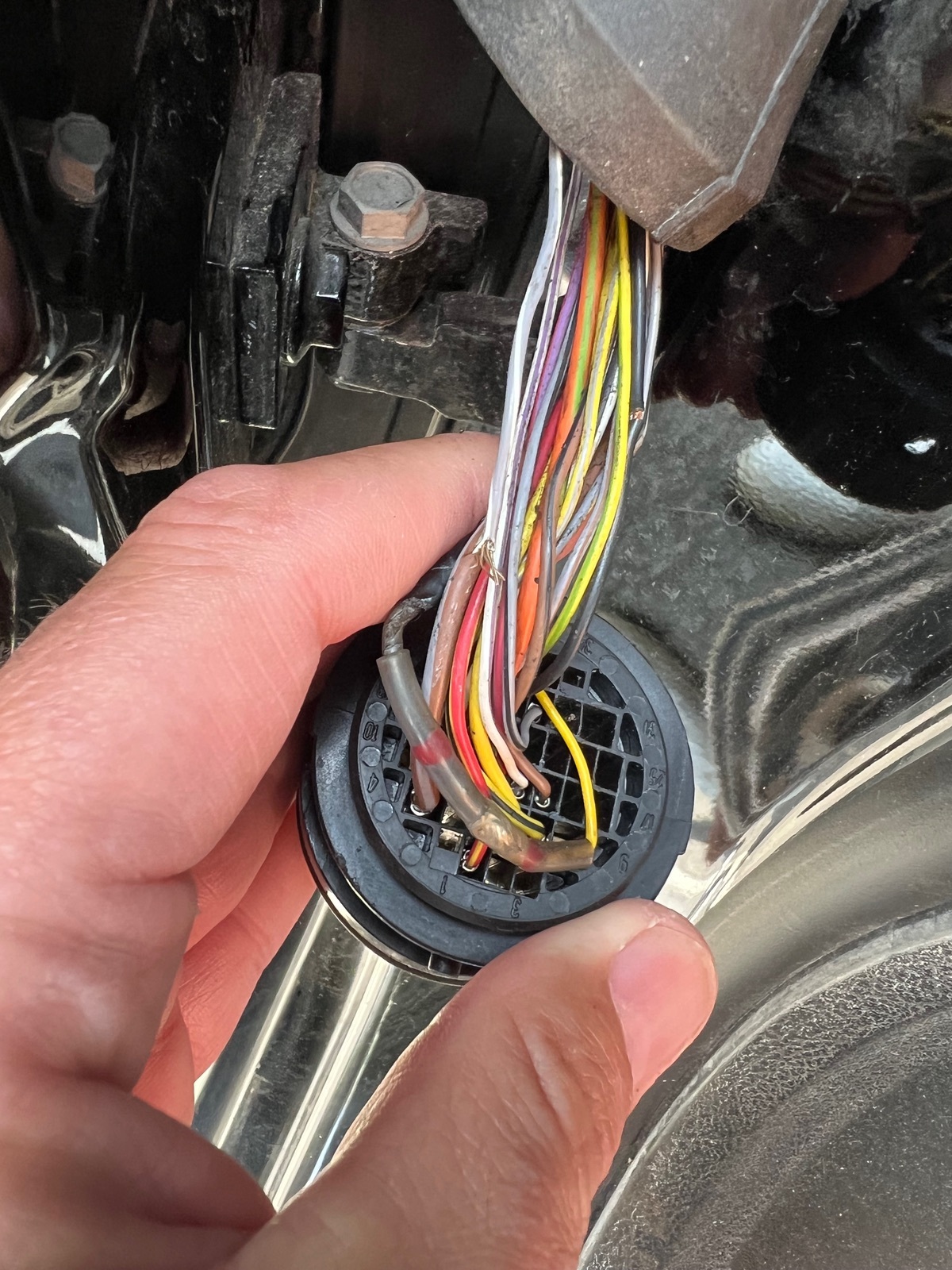

  • Hallo mein Name ist Peter habe mich angemeldet um für meinen Bruder zu recherieren er hat einen Fiat 500L Bj 2014 Diesel mit 62 kw 84 ps und der Fensterheber ging plötzlich nicht mehr, anbei die Foto vielen Dank für eure Hilfe

  • Vielen Dank für die Fotos.
    Die sichtbare Litze sieht ja schon korrodiert aus. Ich weiß jetzt nicht, ob das gespleißte Kabel so Serie ist....... ansonsten würde ich vermuten, da war schon mal jemand drann:/
    Du kannst nur versuchen die Kabel wieder sauber zu verbinden.

  • Also ich würde mir da ein Kabel Reparatur Set inkl. Pins besorgen und da am Stecker Auspinnen, mit neuem langen Kabel dann weit nach der Knickstelle neu Verbinden.
    Und zwar alle Kabel nicht nur die offensichtlich gebrochenen.

  • Hallo Peter,
    für solche Fälle gibt es evtl. Rep.Sätze oder Rep.Kabel.
    Beides ist für uns "Privat" Schrauber nicht so einfach zu bekommen.
    Einen Rep.Satz kannst du ( wenn es einen gibt ), entweder von Fiat direkt, oder von einem Werkstatt - Zulieferer bekommen.
    Rep. Kabel ( sind ca. 20cm Kabel mit einem entsprechenden passenden Pin) werden eigentlich nur von Zulieferer angeboten, die aber nur an Werkstätten verkaufen ( Grosshandel ).
    Versuch mal bei Fiat nachzufragen obs einen Rep.Satz gibt, dann hast du auch die genaue Belegung.
    Oder schau mal auf der anderen Seite wie die Kabel belegt sind, kann evtl. auch weiterhelfen, und dann löten und reparieren.
