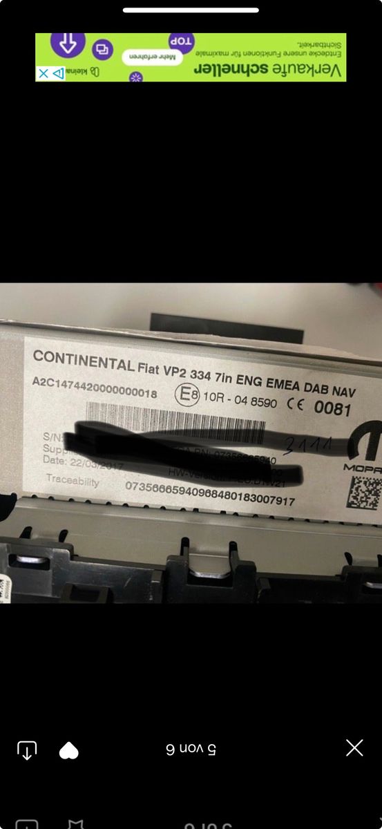

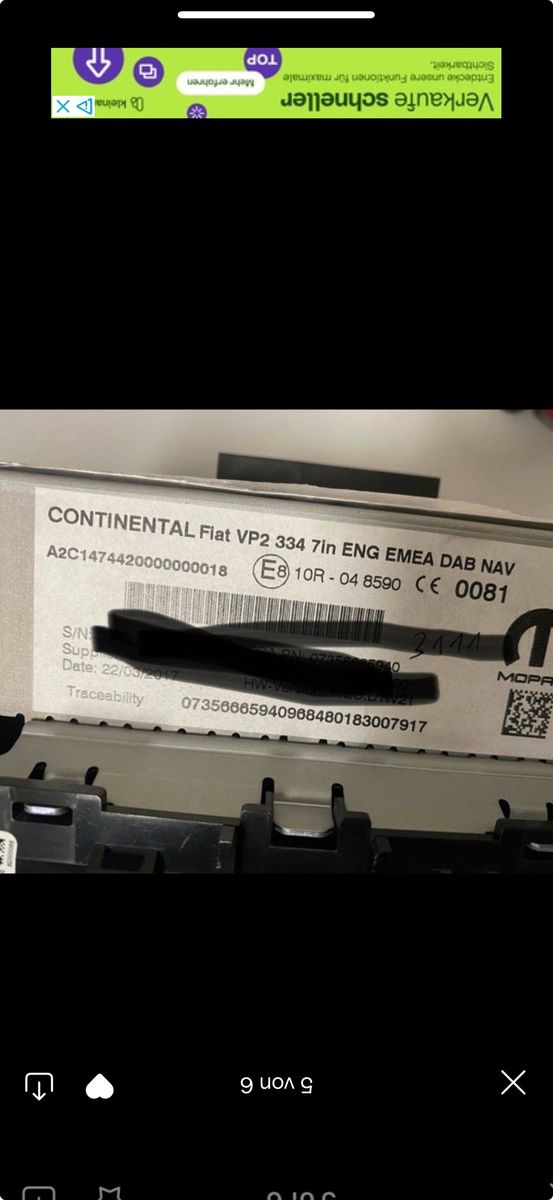

  • Hallo zusammen,
    ich habe ein Problem bei meinem 500X von 2015.
    Der hat des Uconnect 5 ohne Navi verbaut.
    Nun wollte ich ein Uconnect 7 DAB/Navi verbauen, aber es kommt kein Ton aus den Lautsprechern, Fehlermeldung "Audiosystem nicht verfügbar".
    Auch ein paar andere Funktion wie Sicherheitssytem (Abstandswarner, Einparkhilfe usw) werden als Fehler angezeigt.
    Sonst funktioniert der Radio, er bekommt GPS, DAB und FM Signal.
    Multiecuscan mit Adaptern ist vorhanden.
    Danke für die Hilfe
