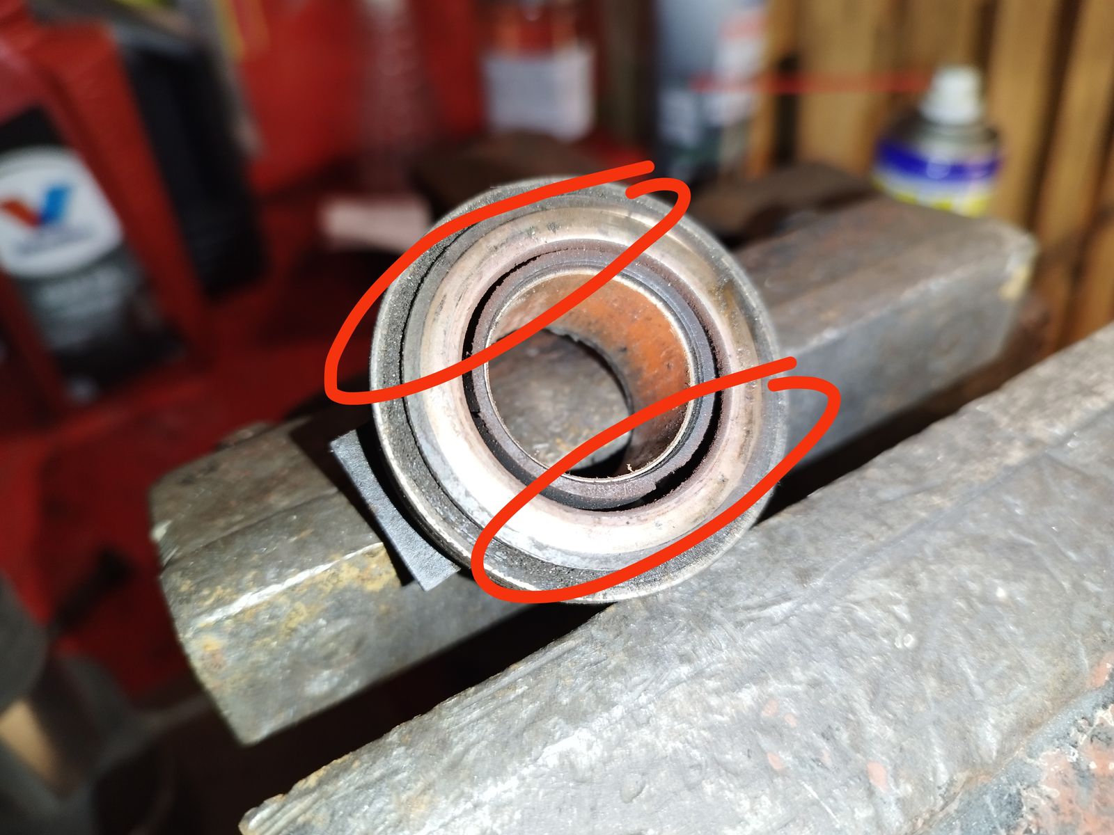

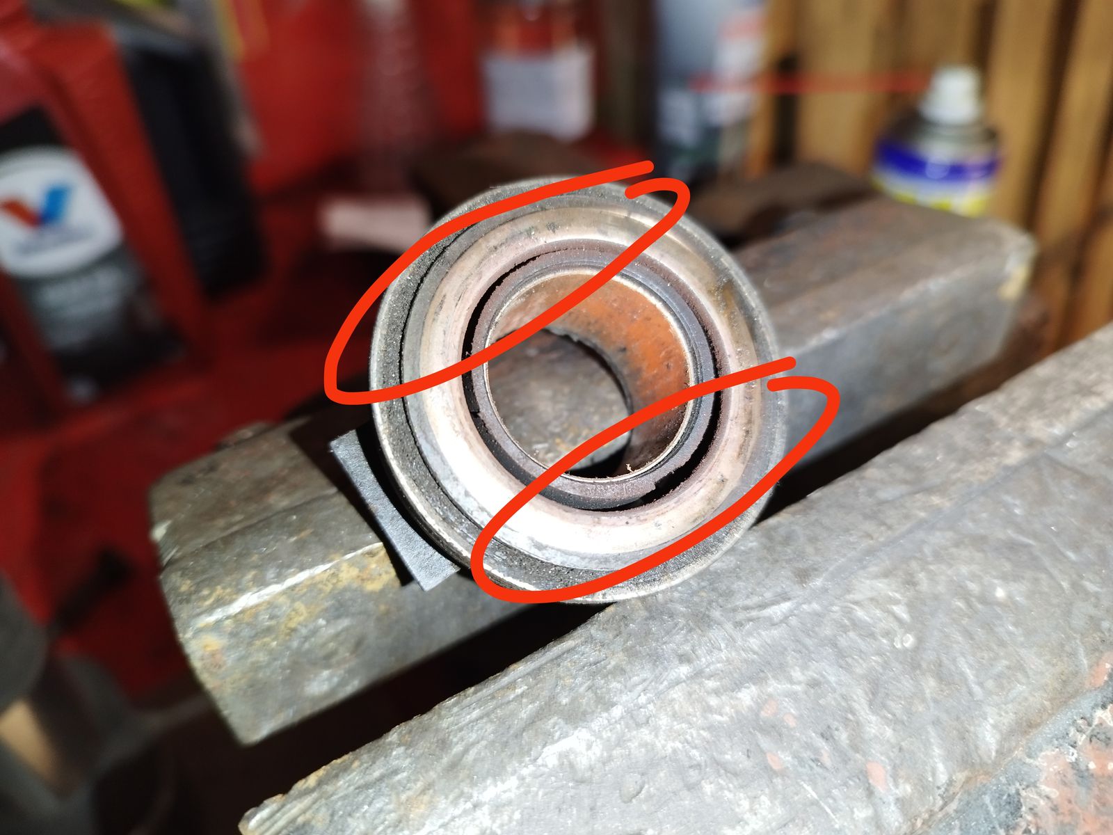

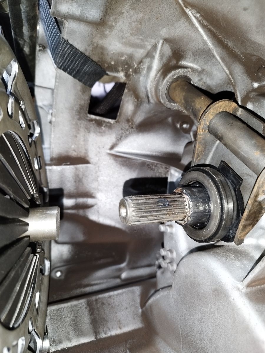

  • So, die Kupplung ist draußen.

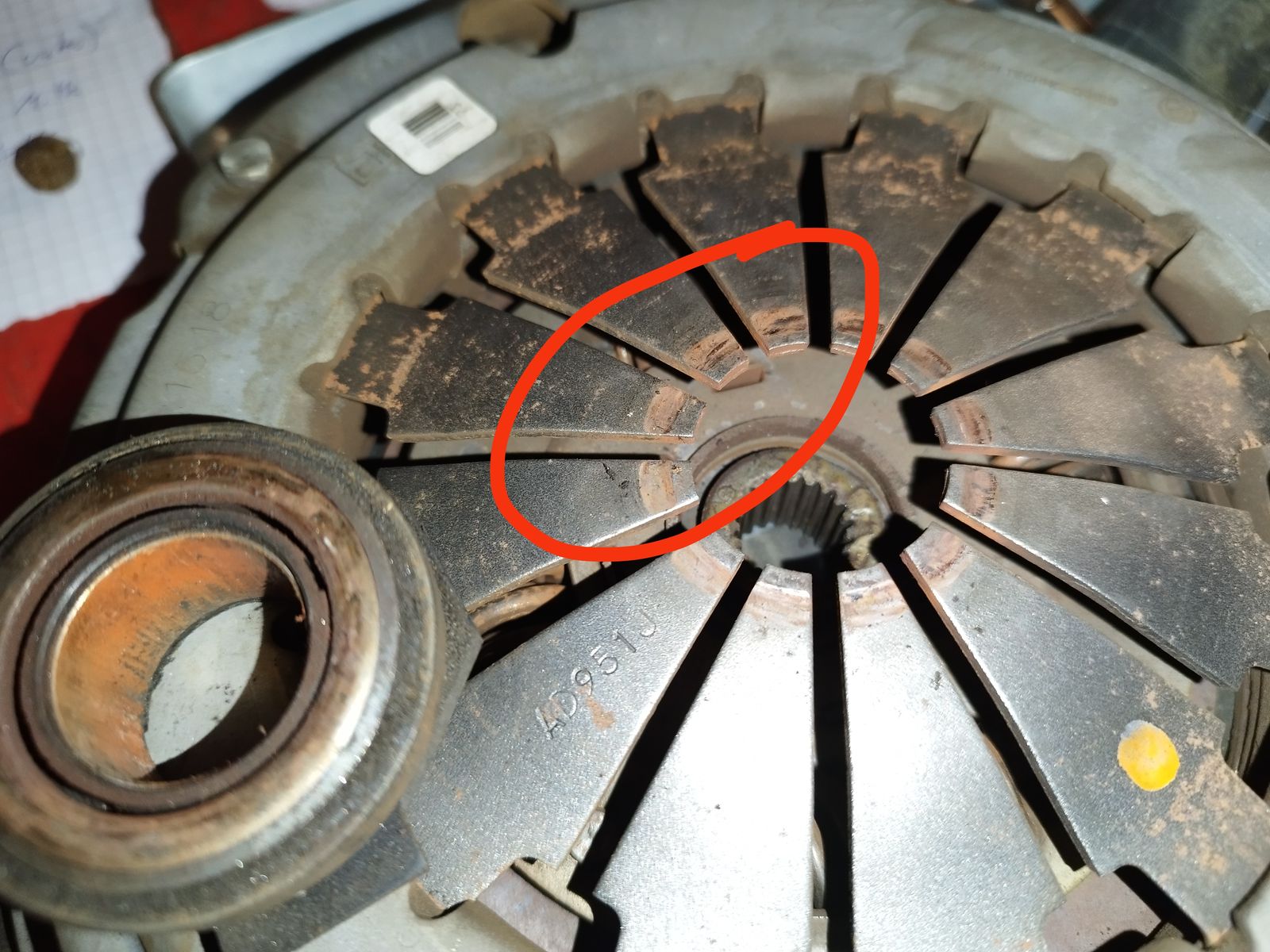

    Auf dem Bild kann man das leider nicht richtig erkennen, da wo die Membranfedern markiert sind, stehen zwei etwas weiter nach unten. Sie ließen sich auch von Hand wieder zurückbiegen. Wenn man das schafft, stimmt ja schon grundsätzlich was nicht.
    Auf dem anderen Bild kann man gut erkennen, das auch das Ausrücklager schon ordentlich Spiel in sich hat. Den inneren Lagerring kann ich in alle Himmelsrichtigen drücken.

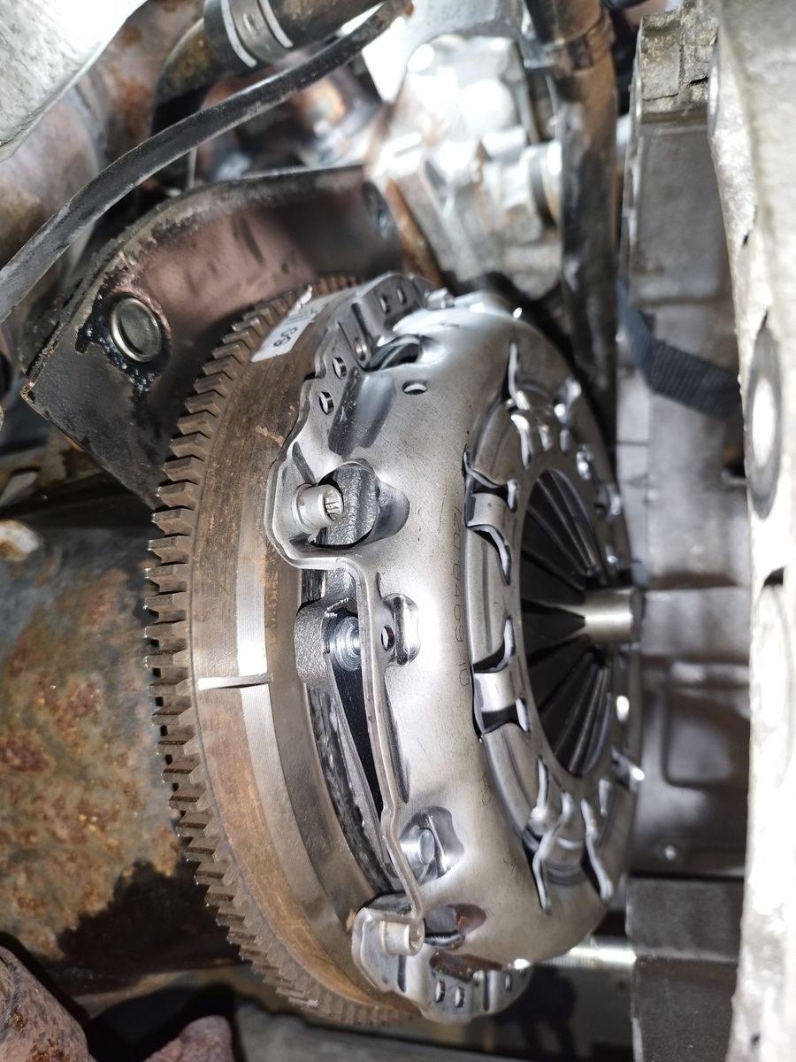

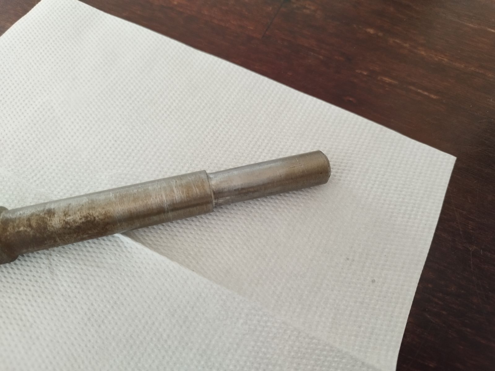

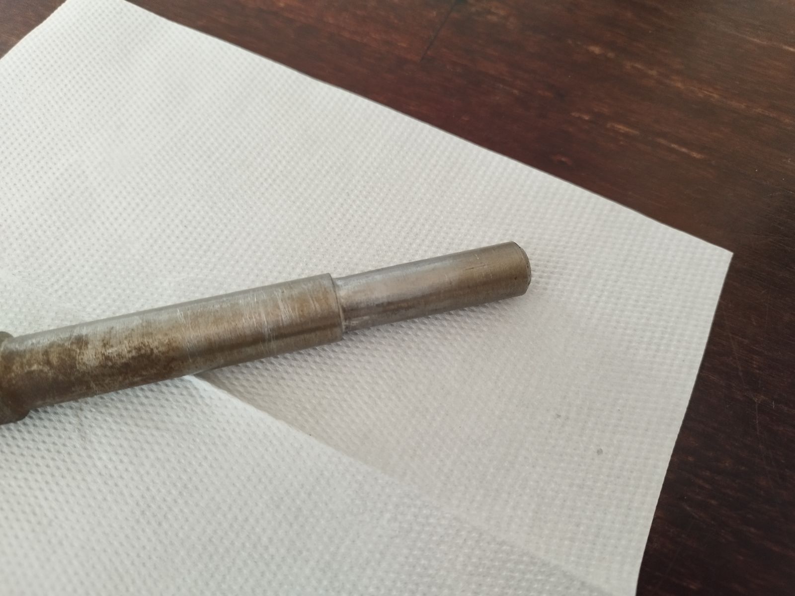

  • So, neue Kupplung ist drin, Zentrierdorn aus einer Welle gefeilt und jetzt gehts an den Zusammenbau...ich hoffe danach läuft der kleine wieder.

    Dein Hauptproblem war wirklich dein Drucklager , (Ausrücklager ) . Gut das du richtig erkannt hast das ein Zurückbiegen der Federn nicht reicht ....

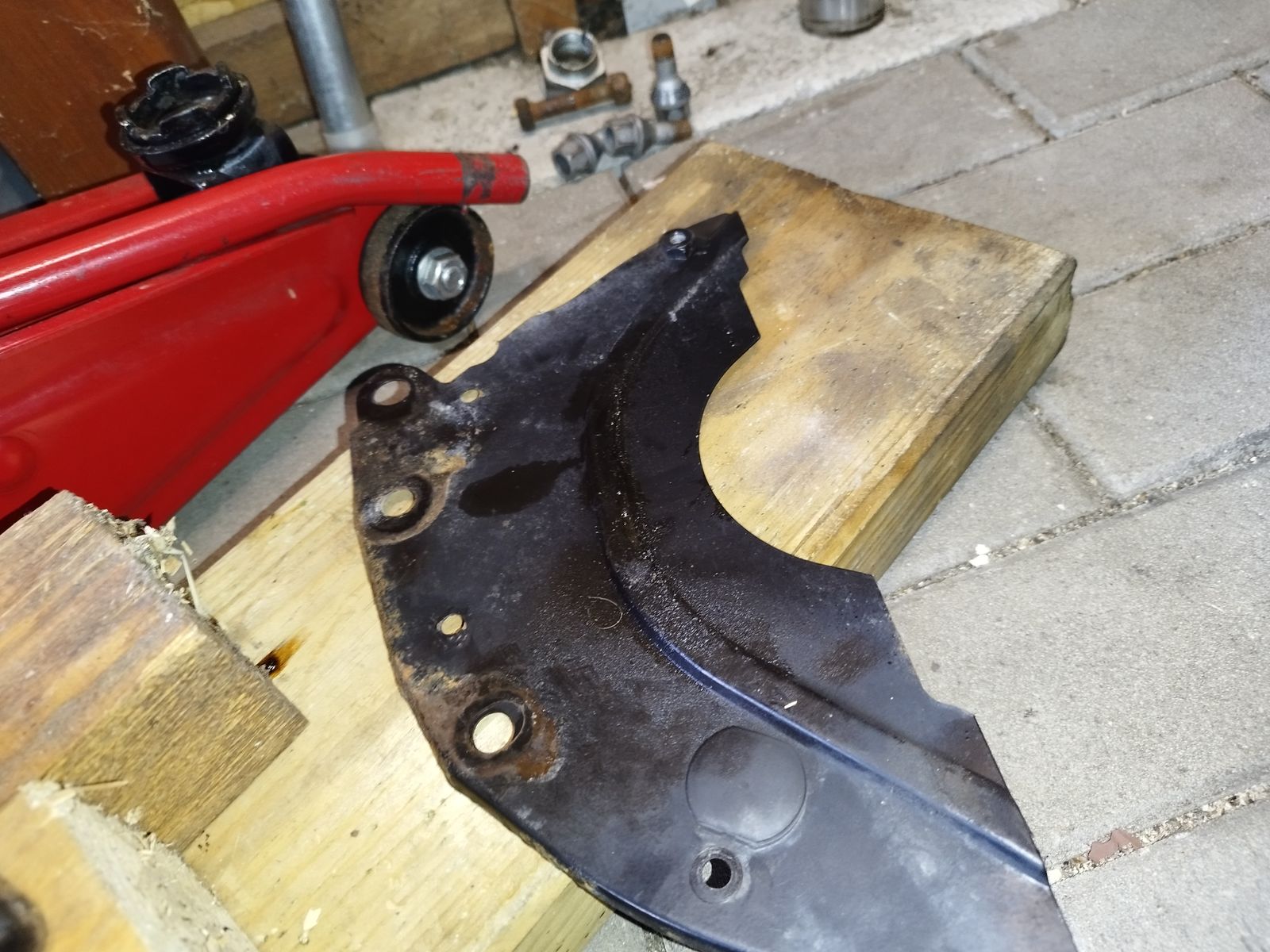

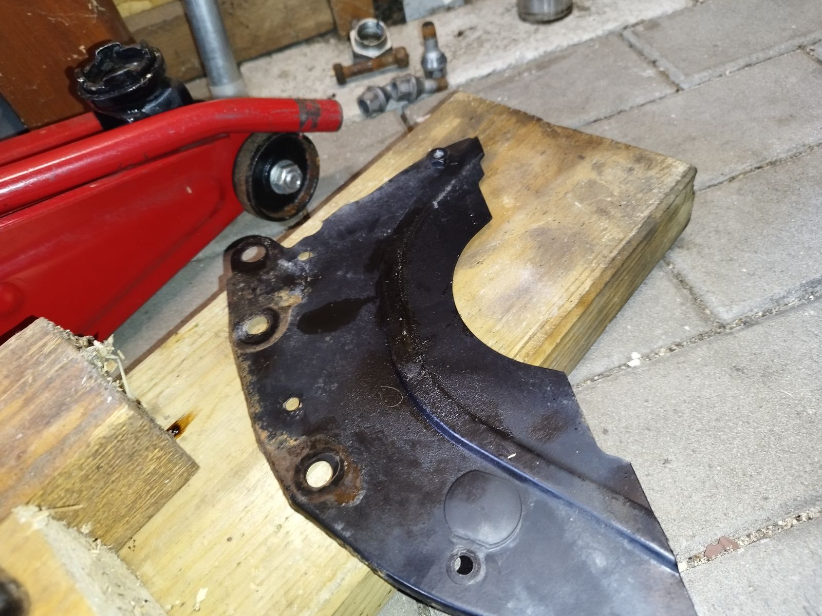

    Bis auf die zwei Muttern (Getriebseitig) kommt man auch überall gut an die Schrauben. Getriebeseitig muss das Abdeckblech entfernt werden, da war ich aber durch den Kupplungstausch schon geübt drin 8o.

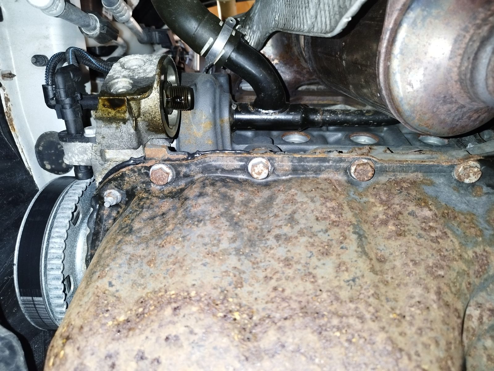

    Aaaaaaber, die eingeklebte Ölwanne wird zum Endgegner. Ich konnte sie auf einer Seite schon etwas lösen, aber auf der hinteren Seite ist es im Moment eine Qual. Ich habe gestern nach gut einer Stunde erstmal das Handtuch geworfen und motiviere mich heute neu. Die sitzt so bombenfest, die hält locker ohne Schrauben :D. Gibts evl. einen Trick? Die Demontage im Moment basiert natürlich auf "Nicht" zerstörungsfrei, da man beim abhebeln schon alles mögliche verbiegt an der Wanne. (landet ja eh im Schrott)

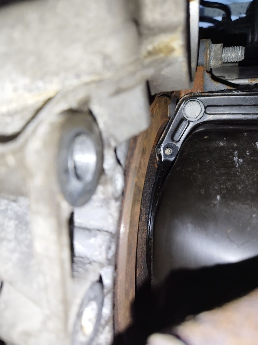

  • So, ich schreibe mal wieder was zu dem Thema 8o. Warum? Falls noch jemand auf so eine Idee kommt um Geld zu sparen und Nerven zu verbrennen;).

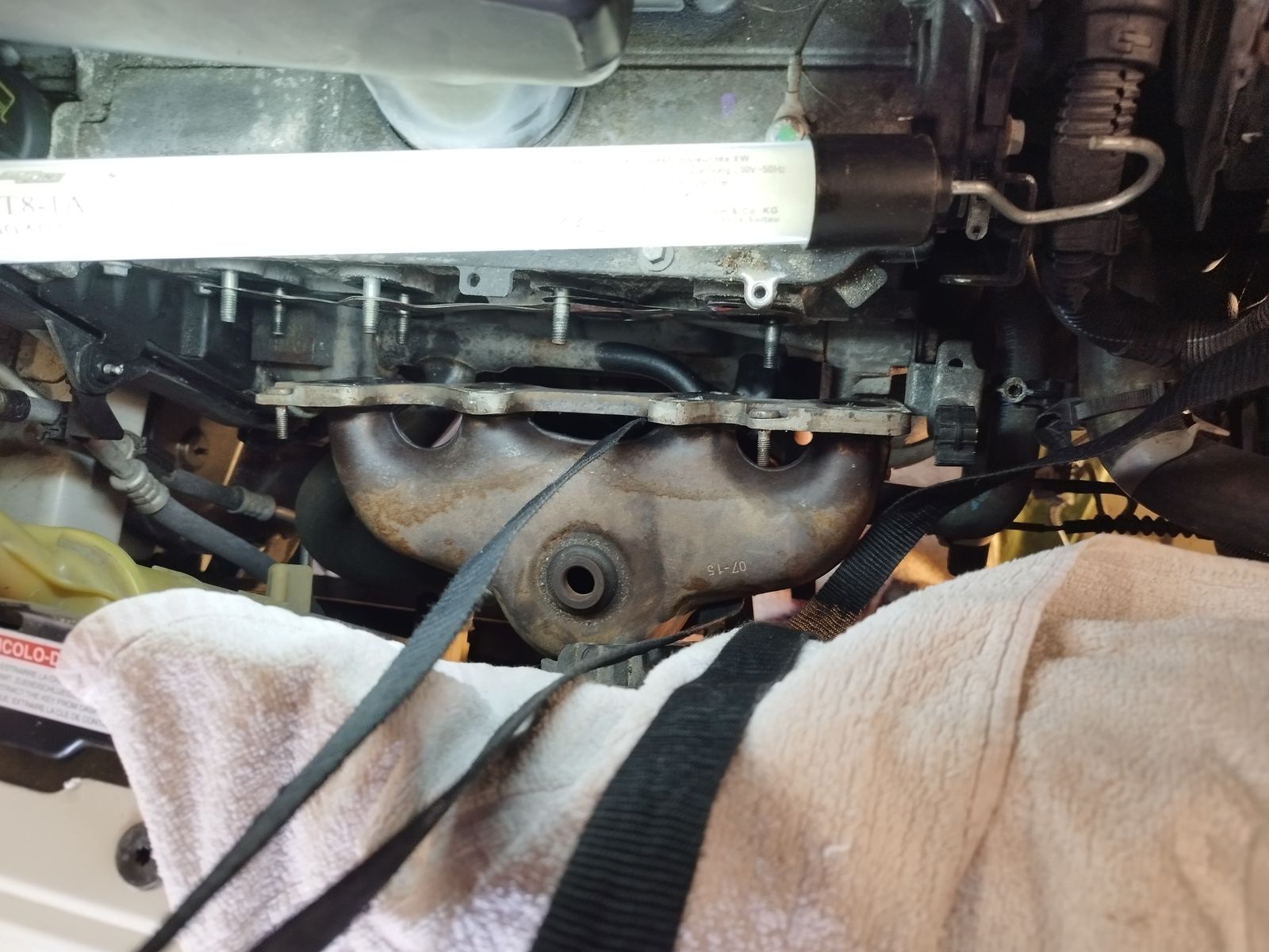

    Die Ölwanne ist lose, aber das war es auch schon. Einfach abkippen und rausziehen war Wunschdenken. Der Krümmer/Auspuff ist im Weg:rolleyes:.
    Also gestern das Hitzeblech entfernt und wer schon mal unter die Haube geguckt hat wie eng es da ist weiß was los ist. Dann die Muttern vom Krümmer lösen, immer mit dem Hintergedanken "wann reißt der erste Stehbolzen ab". Okay, hat sich zum Glück nicht bewahrheitet, lediglich ein Bolzen ist mit herausgedreht. Ach ja, um das Hitzeblech zu entfernen muss die obere Lambdasonde ab, einfach rausschrauben geht nicht, das Kabel muss ab oder man verdreht das Kabel bis es kaputt ist. Der Stecker zum Kabel sitzt natürlich unter dem bereits montierten Batteriefach, also wieder alles ab:D. Heute flexe ich die Schelle vom Krümmer zum Mittelrohr auf (weil heillos verrostet) und dann hoffe ich den Krümmer nach oben oder unter herauszirkeln zu können. Dann fällt mir hoffentlich die Ölwanne vor die Füße. Ach ja, in der Rep.Anleitung steht echt drin: Entfernen sie den Zahnriemen und das Riemenrad (Ich versuche es so, da recht viel Platz zum Riemenrad ist). Kurz gesagt: Ölwanne raus= Odyssee

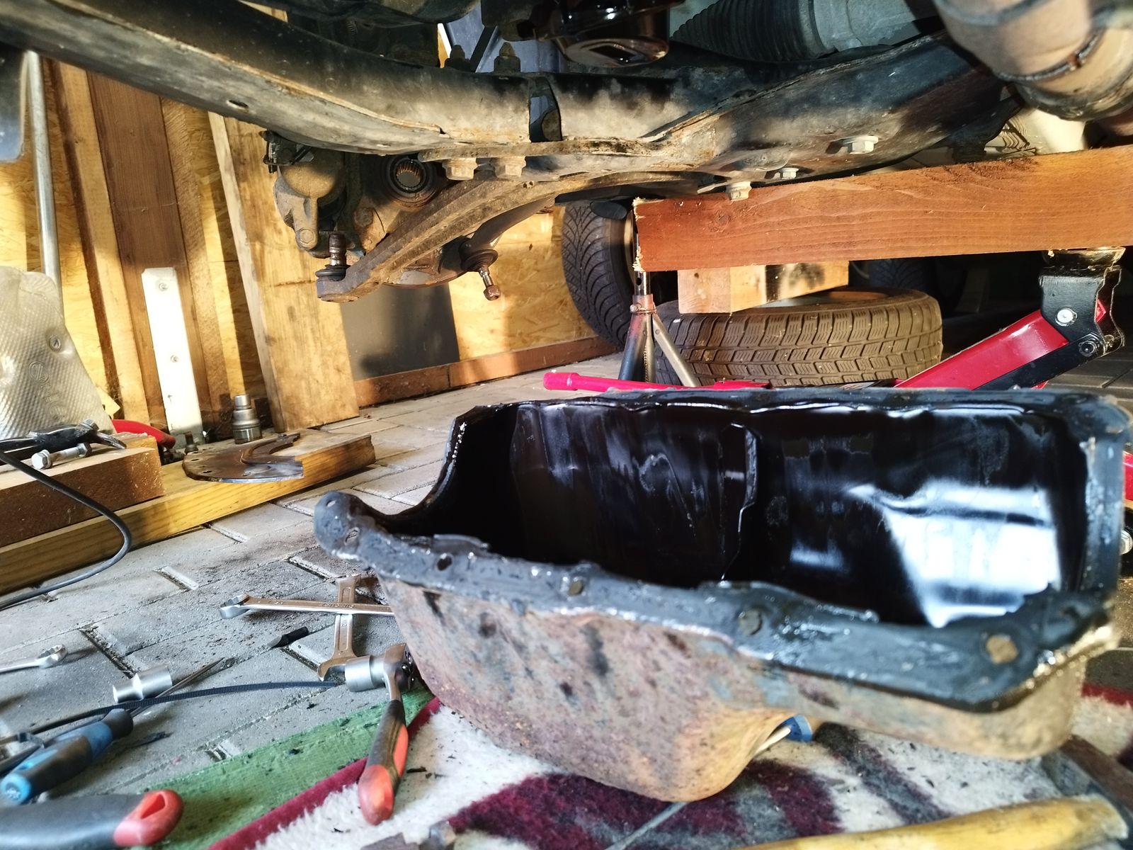

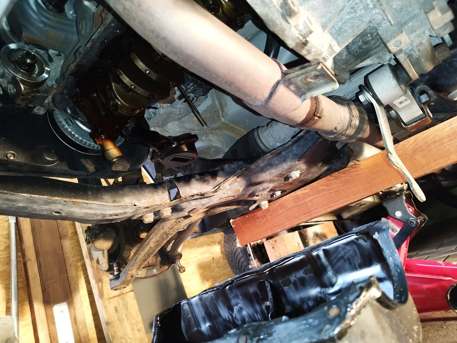

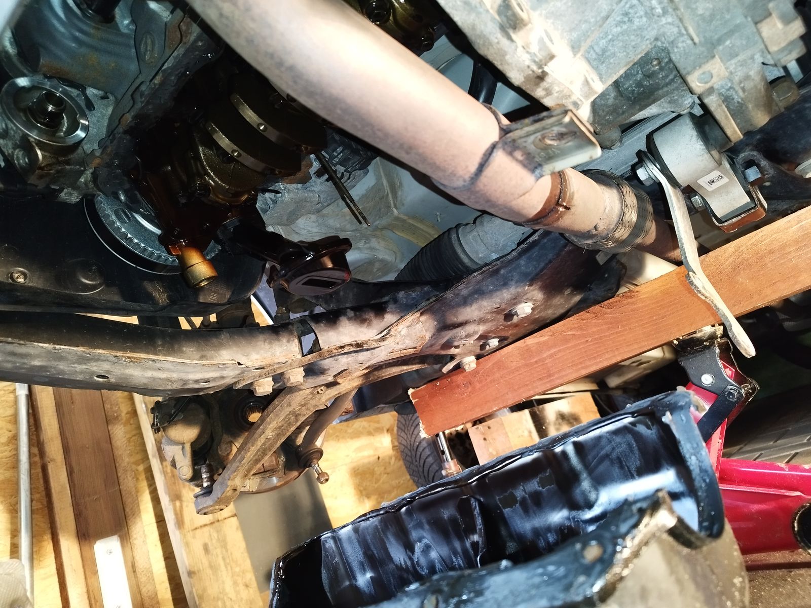

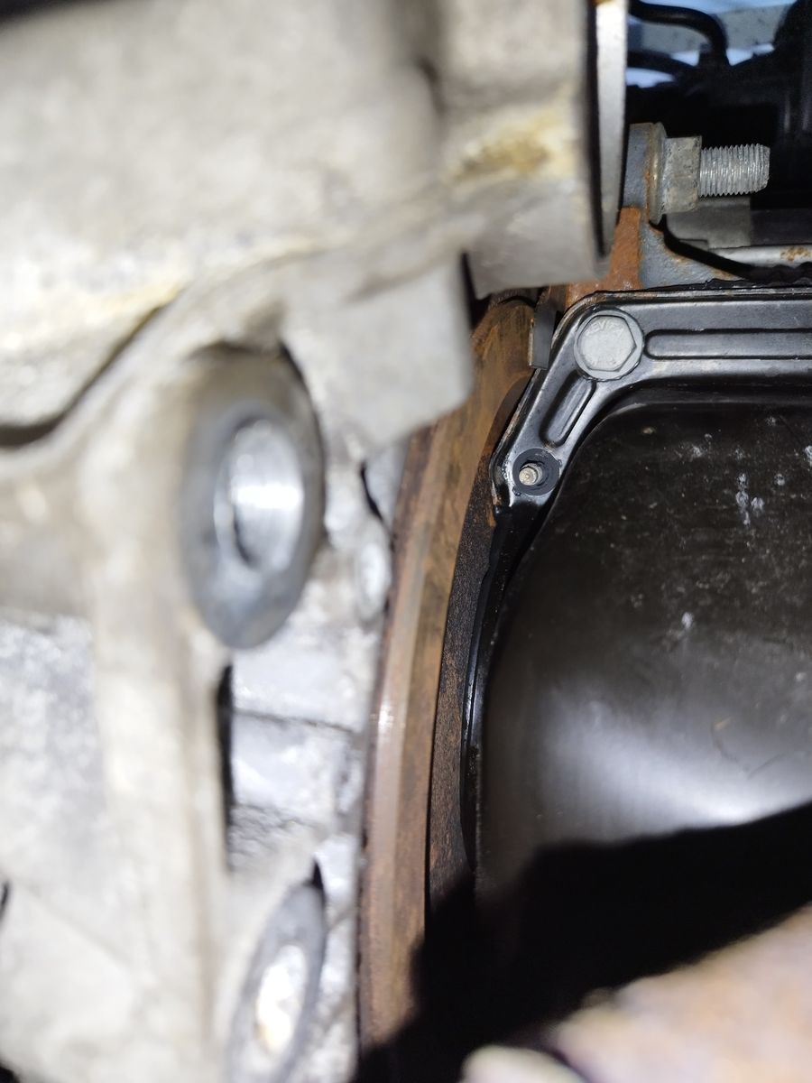

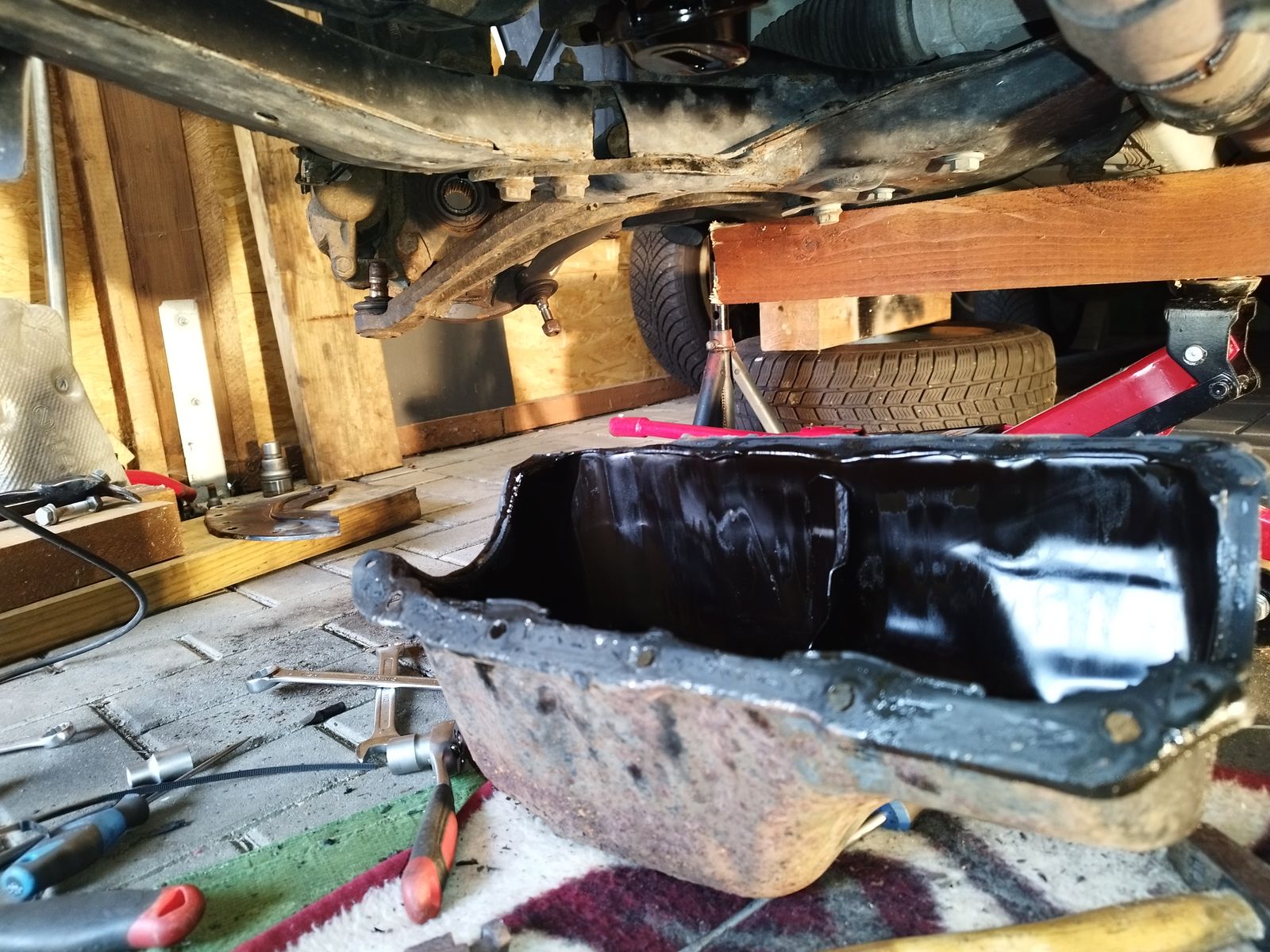

  • So, die Ölwanne ist ab. Wie erhofft viel sie mir quasi in den Schoß.
    Den Krümmer gelöst, die Auspuffschelle abgeflext und das ganze gegen wegsacken usw. gesichert. Dann den Auspuff etwas zur Seite gedrückt und schon plumpste die Ölwanne runter. Wir haben im Nachbarstädtchen noch einen Autoteile Laden, der hatte natürlich eine passende (und Gott sei Dank, eine flache) Schelle griffbereit. Eine Dose Dichtungsentferner noch obendrauf und ich war zufrieden. Morgen kommt wohl die neue Wanne und das restliche Zubehör und der Zusammenbau kann losgehen :S. Ich bin richtig Motiviert den Wagen endlich wieder auf seine vier Räder zu kriegen.
    Anbei ein paar Bilder 8o
    PS: den eingesteckten Ölpeilstab von unten sehen auch nicht viele :D und die Zylinder haben noch immer einen gut sichtbaren feinen "Kreuzschliff".
