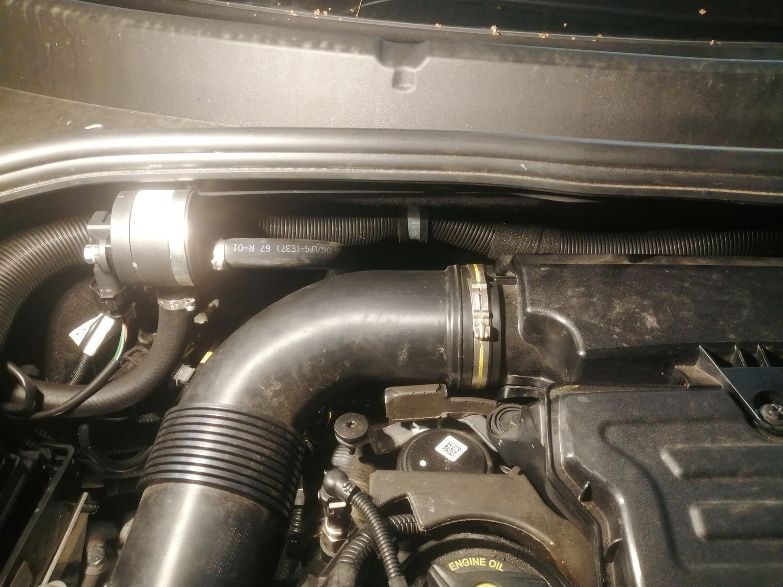

Etwas spät aber immerhin, die Bilder
Gasanlage ist jetzt drin

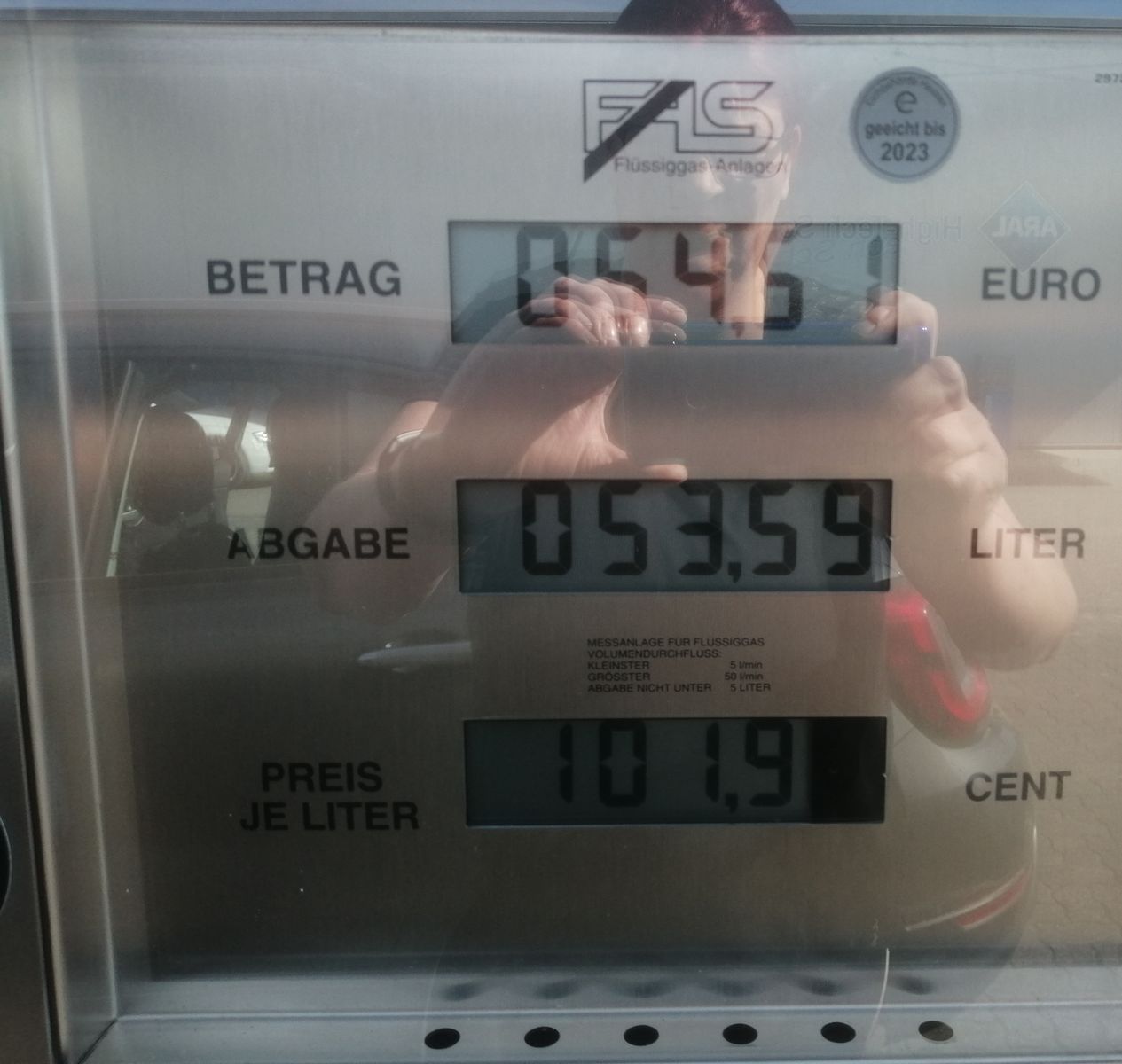

Mein Verbrauch liegt trotz der vielen Arbeit, täglich die ganze Nacht stop and go Betrieb bei 10,4 Liter. Tank Quittung. Die Anlage läuft jetzt. Ich merke nichts. Habe jetzt fast 4000 auf Gas.
Die Anlage hat eine kleine Änderung in der Software und einen anderen Verdampfer bekommen. Läuft.

Ich war tanken und habe einen Verbrauch von 9,7 Liter. Die Anlage läuft.

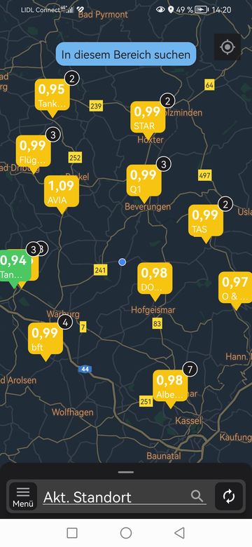

Hallo Tony,
Ich hab 3000€ bezahlt im Oktober 2022 und liege jetzt mit der Ersparnis bei ca. 2200€. Dauert noch etwas. Ich tanke für 0,97€ LPG. Die Nudel zieht sich gut was rein, viele stops bezüglich Zustellung. Habe viel Vertretungen gemacht. Die Anlage zieht auch zwischendurch E5, aber minimal. Wir haben aktuell 0 Grad und die springt auch ruck zuck auf Gas. Mein E5 Tank wird einfach nicht leer

... Richtig. Dafür, dass die Anlage seit Ende Oktober drin ist und ich dann nach 500 km den ersten Verdampfer Tausch hatte, dann wieder nach 500km Probleme erneuter Tausch vorgenommen wurde.... Dann irgendwann ein paar Tage den Wagen dort hatte, da lief die Nudel. Sie zickte jetzt etwas. Jetzt in Leipzig, dass ist schon krass. Das sind ca. 280 km eine Strecke. Aber muss ja laufen. Prins gibt keine Mobilitätsgarantie. Da wo ich hab umbauen lassen, ist ein Leihwagen aber Service. Jetzt wurde mir sofort Leipzig zu den Ingenieuren angeboten. Dort legt man Wert, auf Kundenzufriedenheit. Ich würde dort auch immer wieder umbauen lassen. Gerade Fiat, die sind im Prinzip top ausgelegt dafür vom Werk aus so gebaut, dass sie problemlos umgebaut werden können. Ein Bekannter hat sich jetzt extra nen Dacia bestellt, gleich vom Werk aus mit Gasanlage. Ich komme auf 18.000 km im Jahr, da lohnt sich die Gasanlage natürlich, gerade auch bei meinem Verbrauch durch stop and go. Erst 0,94 dann 0,97 und jetzt 0,99 €, da kann man nicht meckern.
