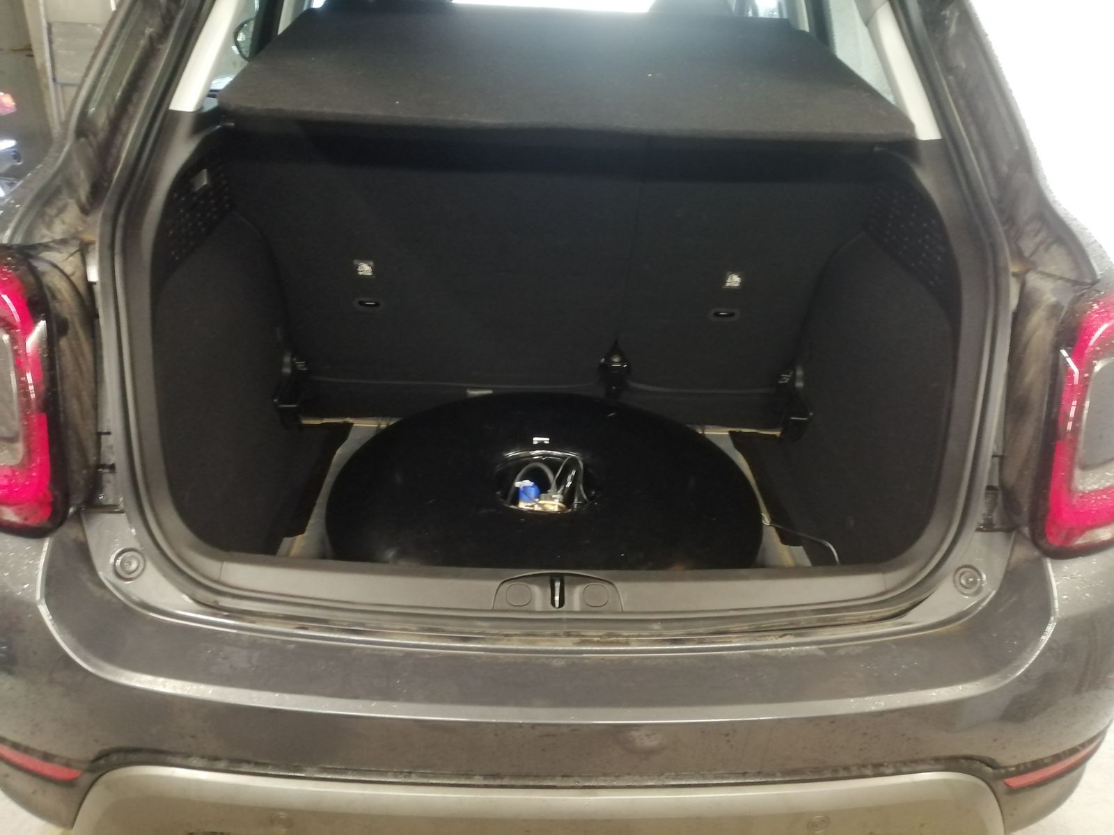

    Vielleicht habt ihr einen Vorschlag, wo ich diesen Subwoofer noch unterbringen kann. Der war in der Radmulde und musste wegen des Gastanks weichen. Ohne ist blöd, da man im Display eine Fehlermeldung hat. Ohne ist auch nicht wirklich schön. Kofferraum kein Thema, aber braucht die Hälfte an Platz.

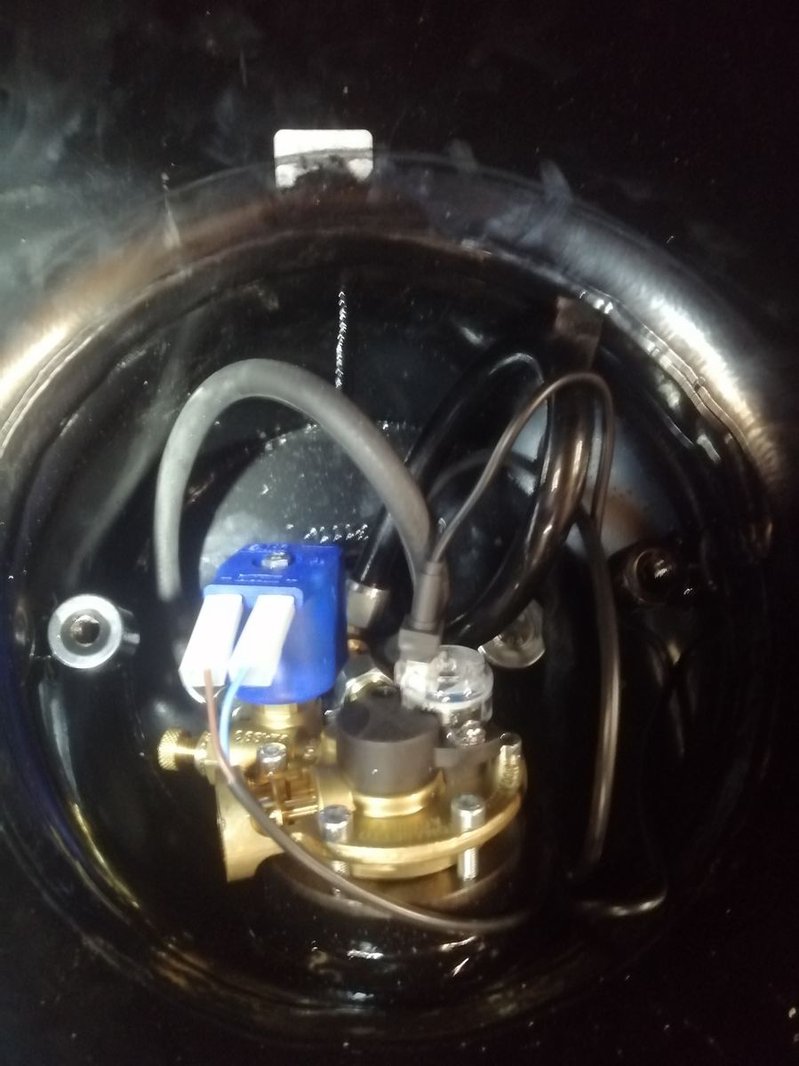

  • Hallo ihr Lieben,

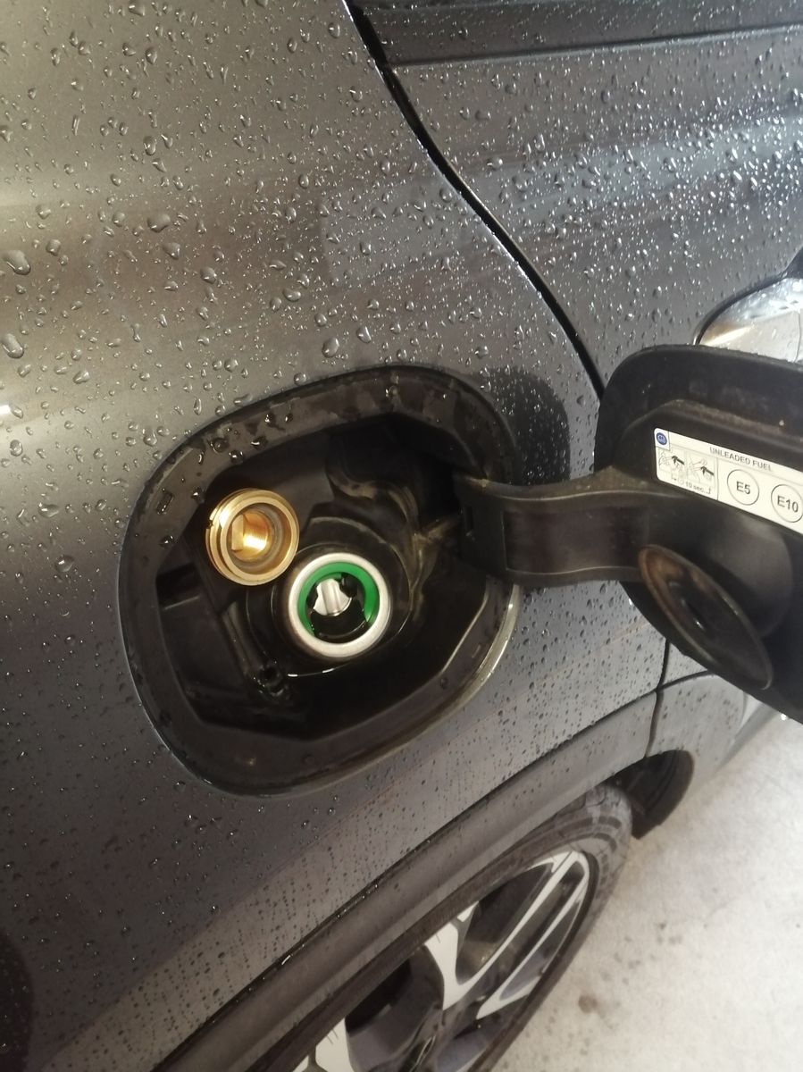

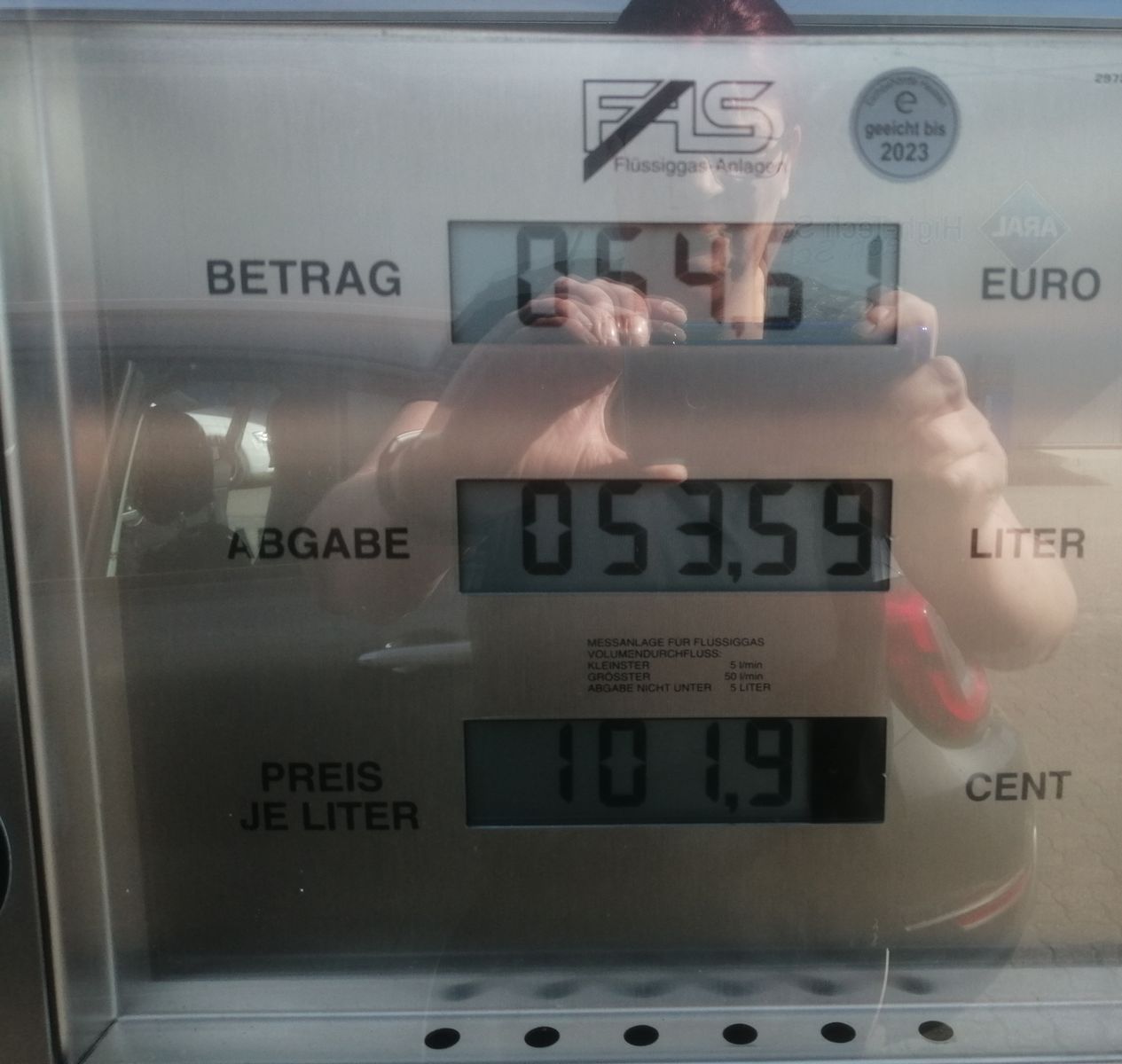

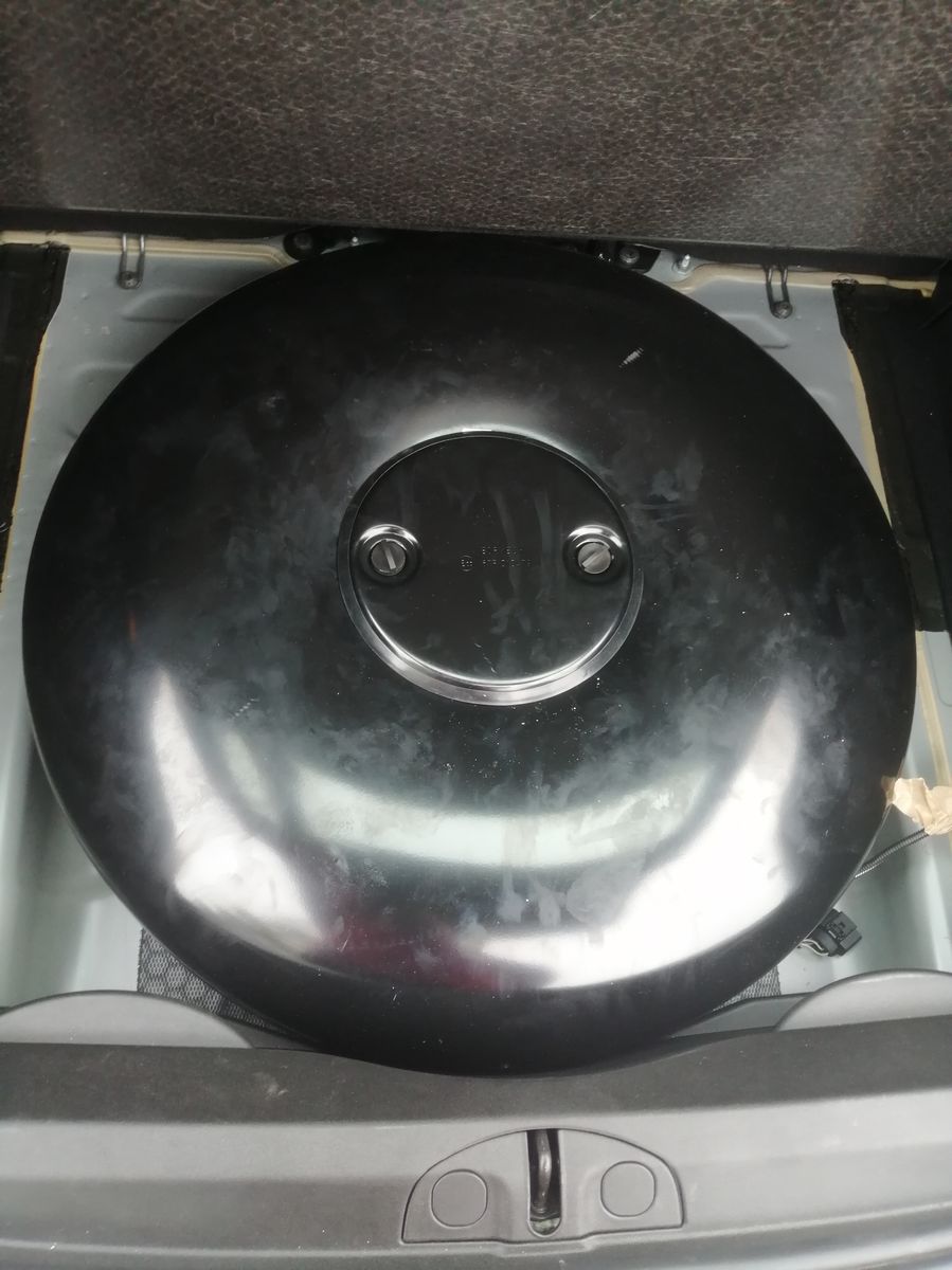

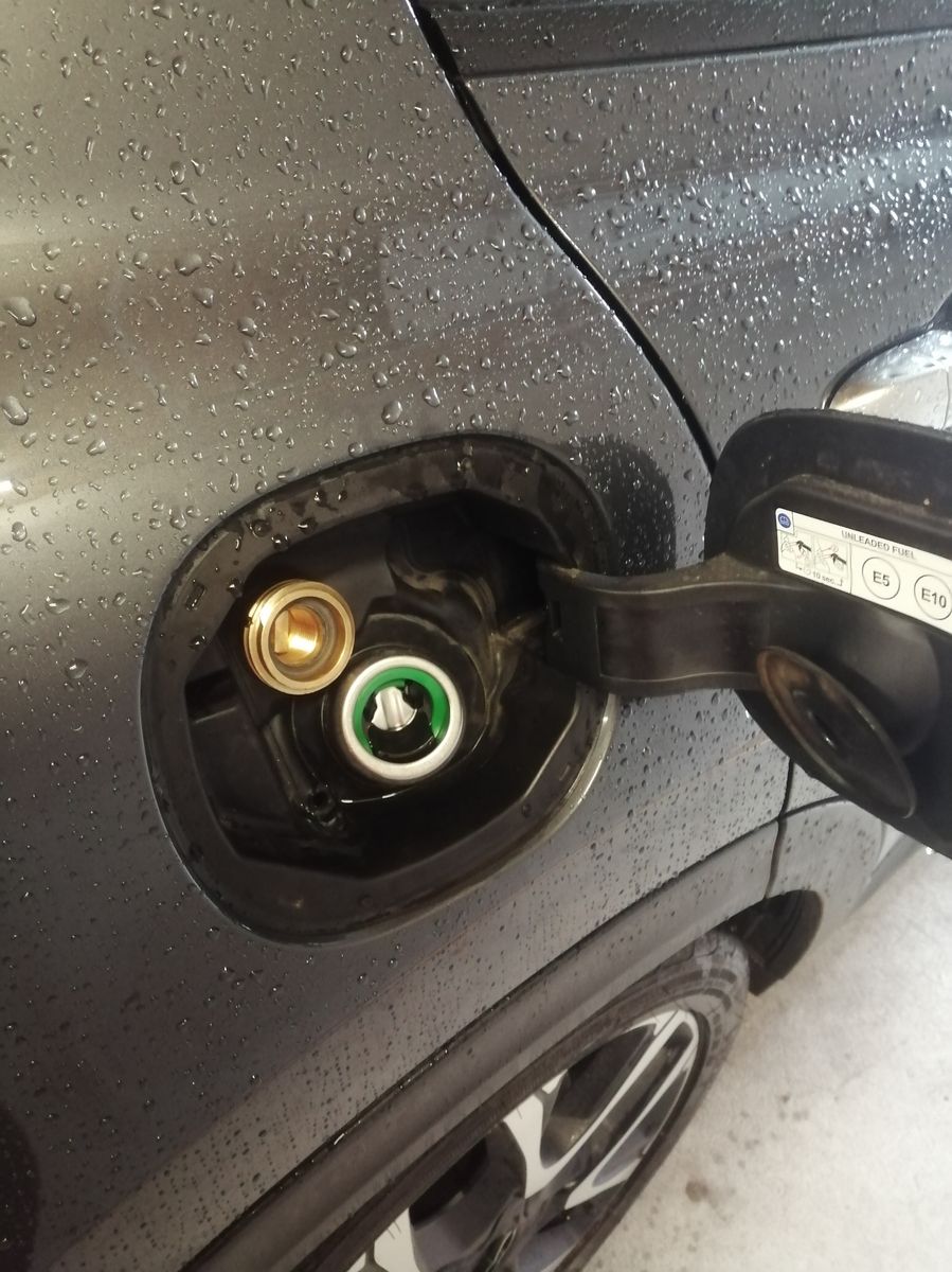

    Ich hab mein Auto wieder. Es ist gewohnheitsbedürftig, da ich jetzt nicht so schalte wie sonst, sondern schon ein bisschen mehr Gas brauche, liegt aber daran, dass ich den Benzintank voll habe und einen 74 Liter Gastank, der mit 63 Liter befüllt ist. Ich habe zum ersten Mal heute Gastanken gelernt für mich war das sehr schwer denn ich hatte ein wenig Angst davor weil es gezischt hat. Ich habe eine komplette Einleitung bekommen und war darauf nicht vorbereitet. Ansonsten muss ich sagen, dass ich sehr glücklich bin. Er schaltet sich ganz normal er ruckelt nicht ich merke keinen Unterschied. Eben halt nur dass ich ein paar Kilos mehr an Bord habe. Ich habe euch mal ein paar Bilder gemacht, allerdings ist es dunkel und am regnen. Ich mache die Tage für euch noch ein paar Fotos. Ich tanke unter dem Tankdeckel und brauch auch nichts drauf stecken. Es ist quasi der AdBlue vorgesehene teil unter dem Tankdeckel. Ich halte den Zapf an einfach dran und dann drehe ich das Teil vom Zapfhahn fest. Ja sonst kann ich vorerst nichts sagen ich bin jetzt ca 50 km gefahren.

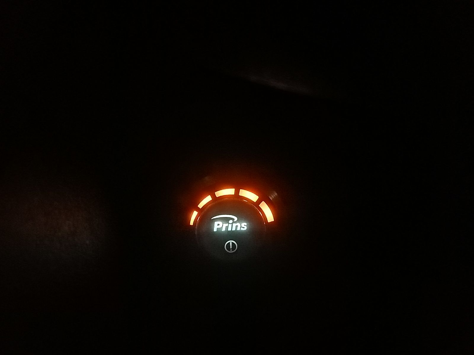

  • Kurze Info,
    Wenn man den Stecker vom Subwoofer zieht, quasi einfach ausbaut, funktioniert der Park Assistent nicht mehr. Es steht dann im Display Park Assistent nicht verfügbar. Kein Piepen mehr beim Parken. Den Zusammenhang verstehe ich nicht. Im Display leuchtet dann ein durch geschrichener Lautsprecher. Quasi Fehlermeldung. Ich habe den Subwoofer jetzt erstmal im Kofferraum.

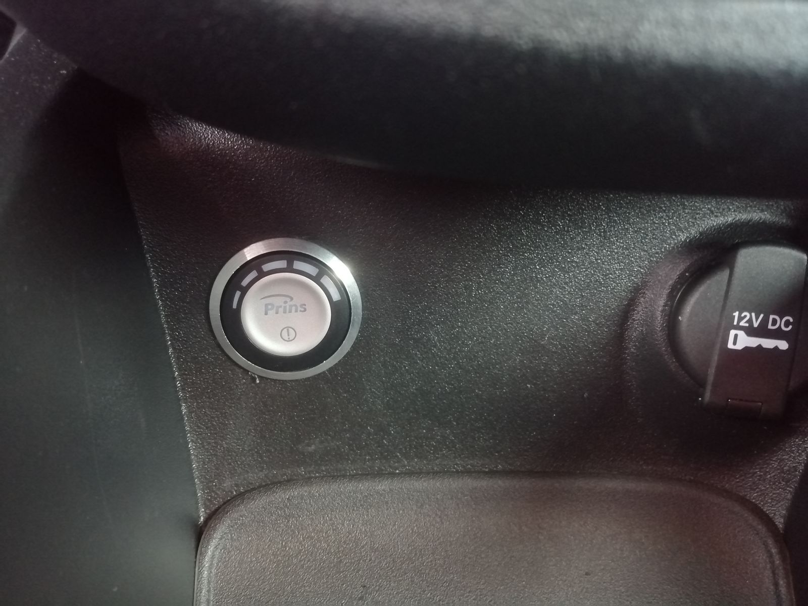

    Den Prins Button, den ich auf Wunsch neben der 12v Dose bekommen habe, den kann man farblich programmieren. Die Werkstatt hat die Farbe der Leuchtdioden zu den anderen Farben im Auto angepasst.

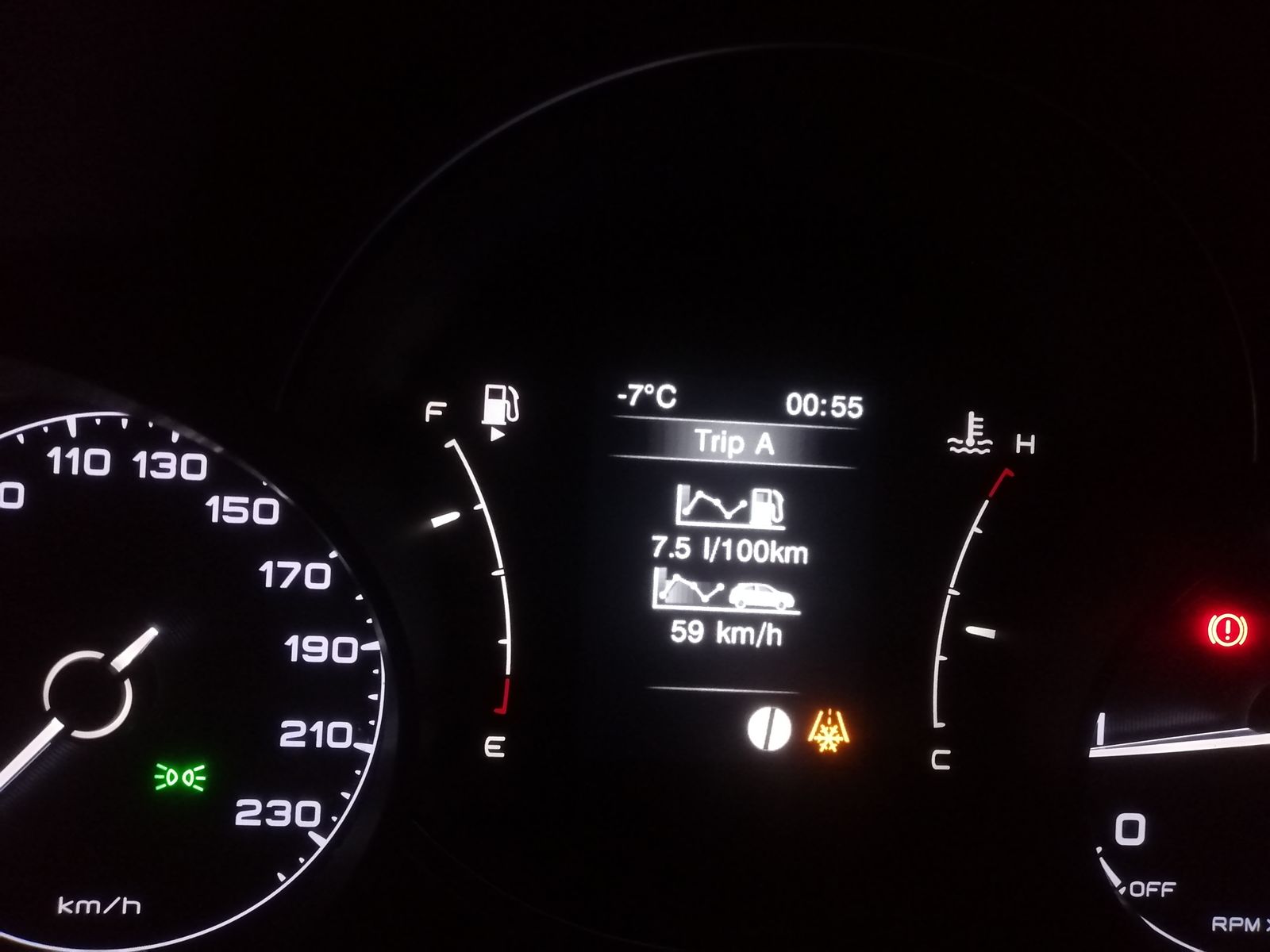

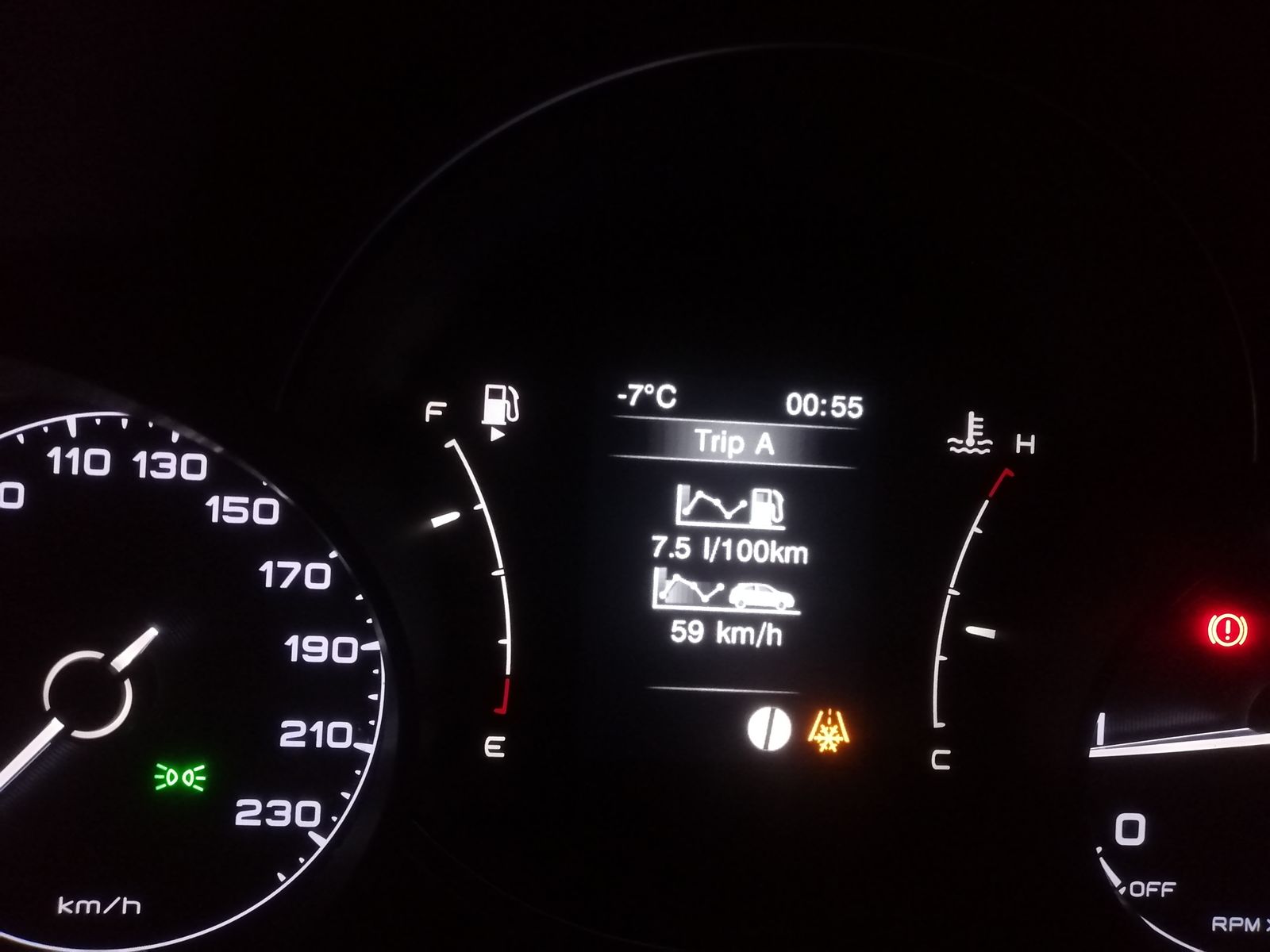

    Ich habe dann mal meinen Bezintank zur Hälfte leer gefahren und fahre wieder auf Gas seit einigen Tagen. Ich habe immer noch ein Strahlen in den Augen. Zum Verbrauch kann ich immer noch nichts sagen. Ich weiß auch nicht, ob das, was im Menü angezeigt wird, überhaupt den Gasverbrauch berechnet. Laut Anzeige verbraucht meine Nudel nicht mehr als sonst auch. Abwarten. Tank ist noch nicht leer. Ich bin super zufrieden. Fahre ruckelfrei, merke nichts. Auch wenn ich die Anlage einfach während der Fahrt ausschalte und irgendwann wieder anstelle. Reibungslos. Mein Hund scheint auch nichts zu merken. ;)

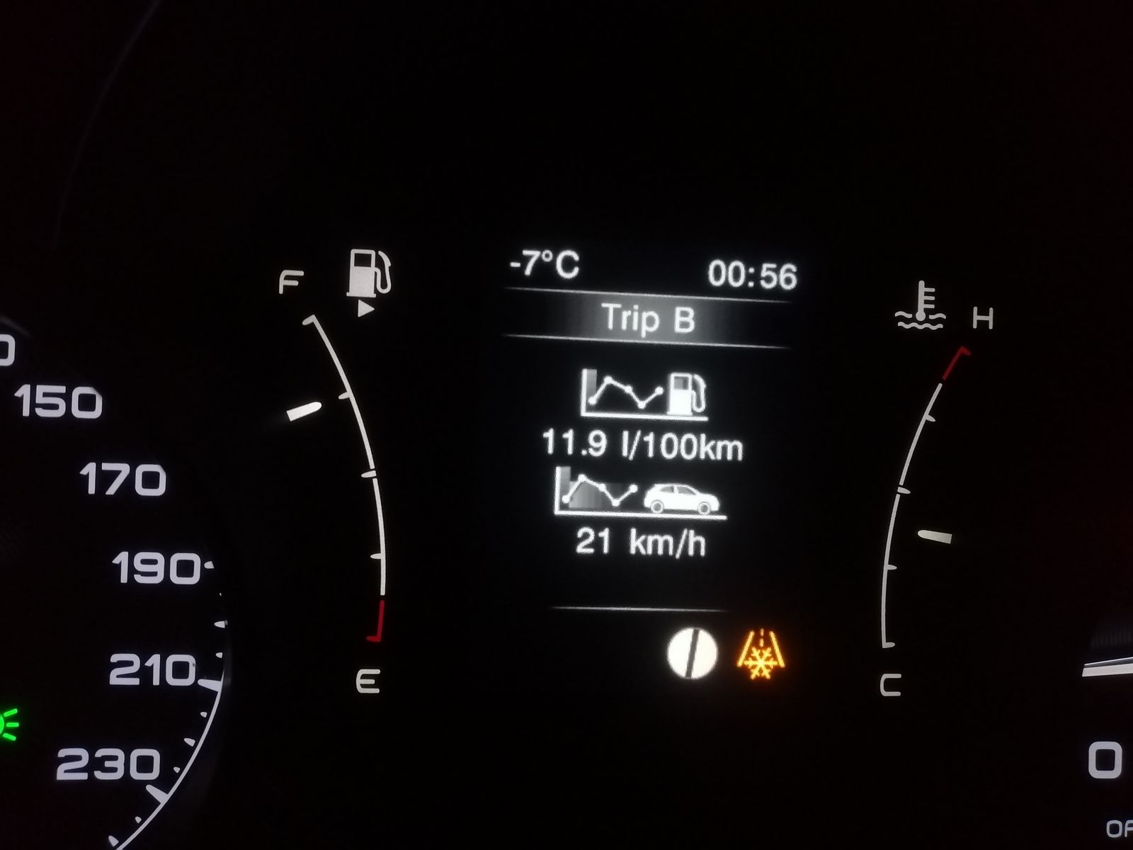

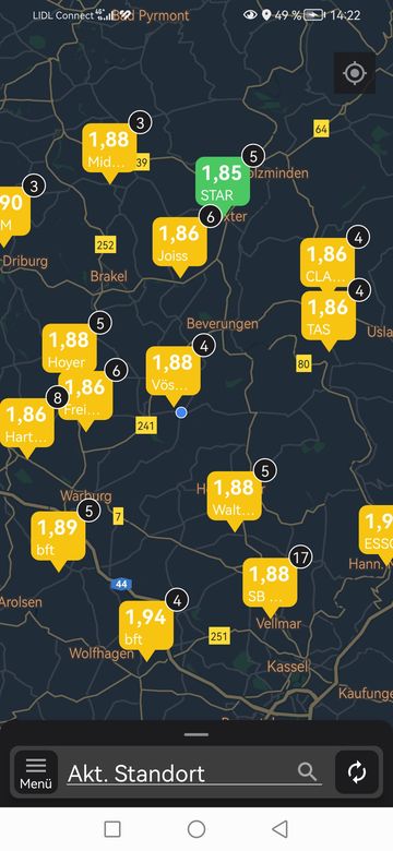

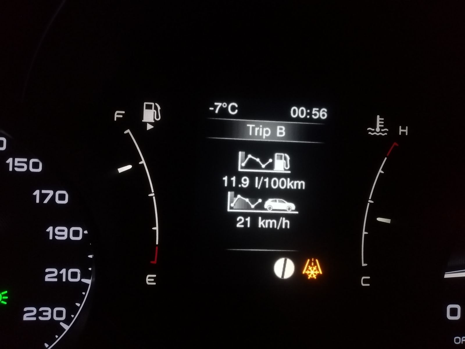

  • Hallo ihr Lieben,
    Mein Tank ist leer. Ich habe einen 74 Liter Tank und der war mit 63 Liter gefüllt. Ich bin jetzt 505 km auf Gas damit gefahren. Unter Super E5 hat mein Auto ja zwischen 11,7 und 12,2 verbraucht. Es ist also nicht wirklich viel mehr Gas. Aktuell kostet hier E5....1,90.
    Ich wünsche euch ein schönes Wochenende.
  • Hallo Doris,
    ich finde grundsätzlich den Benzin und LPG Verbrauch viel zu hoch.
    Und warum tankst du E5, der verträgt auch E10.
    Unser 500L 120Ps, allerdings mit dem 1,4L Turbo, verbraucht so zwischen 7-7,4l je nach Fahrweise und selbst das finde ich ist heutzutage eigentlich zu viel.
    Aber deine Entscheidung mit Autogas finde ich gut.
  • Mir haben mehrere Werkstätten bestätigt dass mein Motor sehr durstig ist. Ich soll E5 tanken, wurde mir gesagt. Besser für den Motor ist. Wichtig, dass ich nur ganz minimal Mehrverbrauch jetzt an Gas habe. Was nicht der Rede wert ist. Ich muss mit dem Verbrauch leben. Ändern kann ich es nicht.
    LG und einen schönen Sonntag
  • Ich hab den Wagen mit 4 km auf der Uhr gekauft und von Anfang an E5 getankt. Es war ein Neufahrzeug aus der Ausstellungshalle. Ich nutze den Wagen nachts, beruflich und ich brauche wirklich soviel. Ich hatte zuvor einen Opel Mokka x Bj 2017 Diesel mit 136 PS und der zog sich schon 9 bis 10 Liter rein.

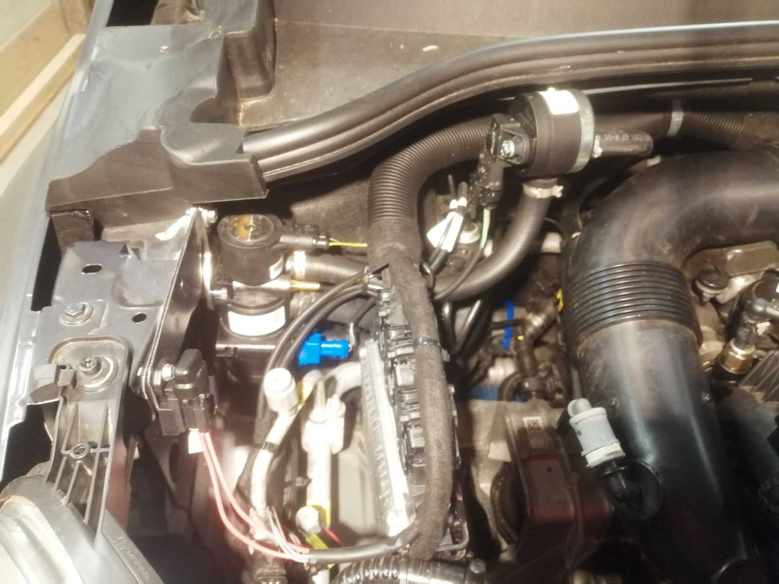

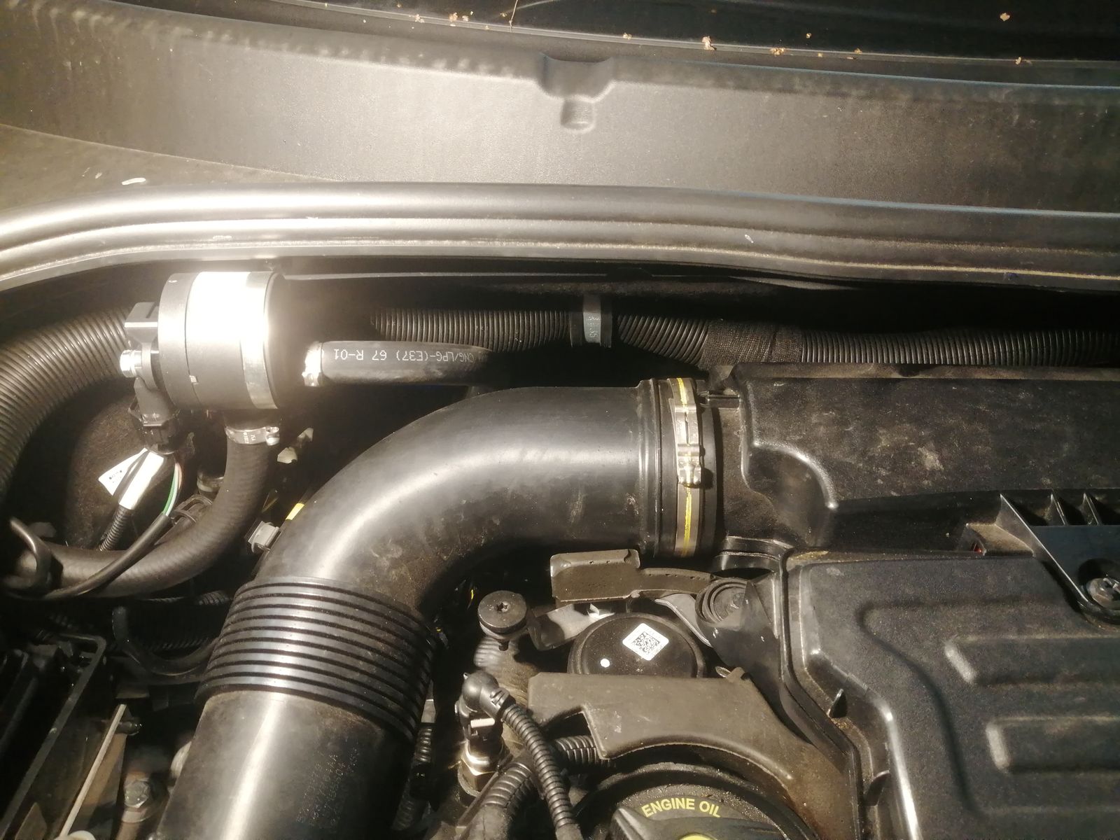

  • Hallo ihr Lieben,

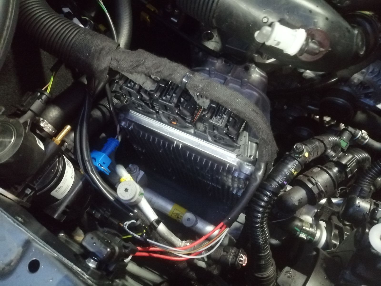

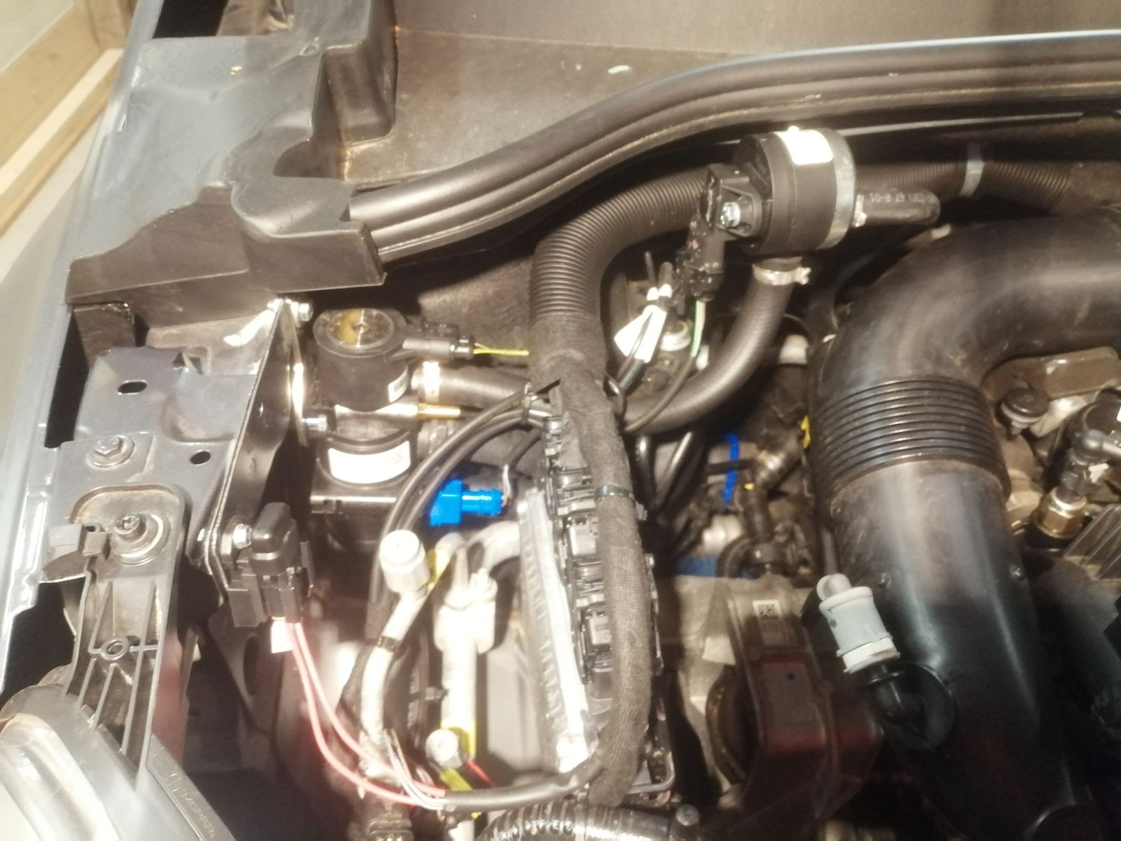

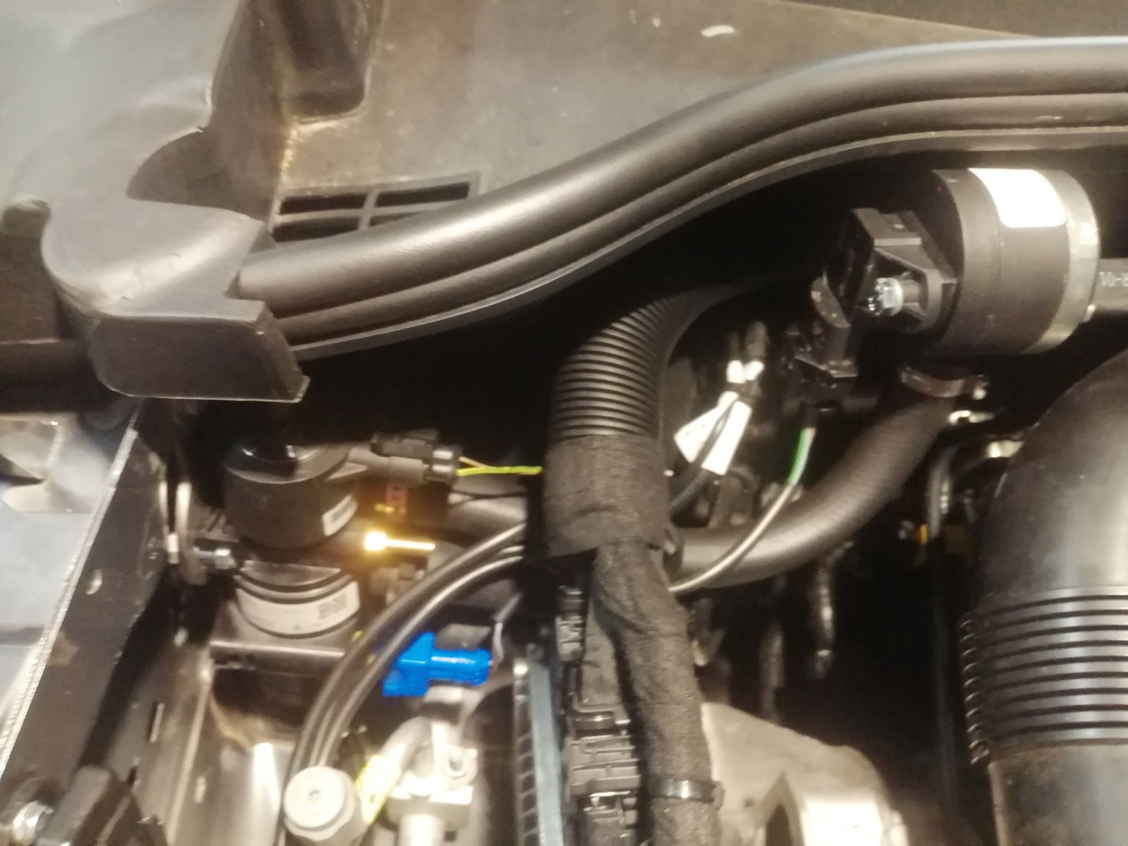

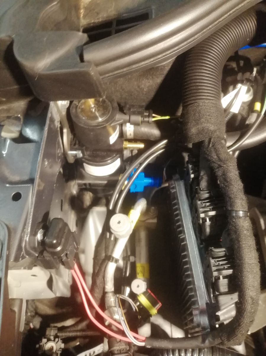

    Ich war heute zur 1000 KM Kontrolle. Da mir der Wagen 3 Mal im Stand ausging und der Umschalter auch einmal blinkte, wurde der Fehlerspeicher ausgelesen. Das war aber vorher schon besprochen usw. 22 mal Fehler hinterlegt und 4 waren gravierend. Der Verdampfer ist kaputt. Jetzt hab ich einen neuen Verdampfer und der Alte, wird eingeschickt. Soweit bin ich aber sehr zufrieden. Abwarten muss ich jetzt, was bei dem alten Verdampfer war. Ich werde berichten.

  • Ihr Lieben,
    Meine Nudel ist erstmal beim Gaszentrum in der Werkstatt. Die Anlage blinkte mal wieder und der Motor ging mir im Stand aus. Der 2te Verdampfer ist auch Schrott. Jetzt ist prins informiert. Sie haben mit Laptop Aufzeichnung Probefahrten gemacht und die Auswertung ging an prins. Sie warten jetzt auf Rückmeldung. Es wird noch dauern, bis ich meine Nudel wieder habe. Aussage vom Gaszentrum, meine Nudel macht Ihnen Sorgen.
