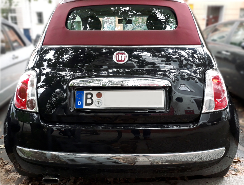

  • Hallo zusammen!
    Ich überlege, die Rückleuchten meines 500 C gegen die Rückleuchten eines 500 S auszutauschen, da die S-Rückleuchten einen schwarzen statt einen weißen Rand haben, was m. E. an meinem schwarzen Wagen stimmiger aussehen müsste.
    Wisst Ihr, ob die 500-S-Rückleuchten (nicht die O-förmigen natürlich) passen und ich sie ohne ein ABE-Dokument dafür fahren darf - wenn ich sie von einem 500S demontiert kaufe, hat der Eigentümer ja kein separates Dokument...
    Danke!
    Eduard
  • Solte ja eine "E" Prüfziffer draufstehen. Dann ist doch ersichtlich das dies eine original Fiat Rückleuchte ist.
  • Ja, passt alles 1:1 :023:
    Ich hab mir damals die von Magneti Marelli geholt… waren FIAT Rückleuchten, bei denen sie das FIAT Logo innen auf dem schwarzen Plastikträger mit einem Lötkolben „unkenntlich“ gemacht hatten…
    Scheinwerfer und eNummer waren absolut dieselben und die hatten sogar einen bestückten Lampenträger drin. Also nur Schrauben raus, Stecker ziehen… umbauen und freuen :saint:
