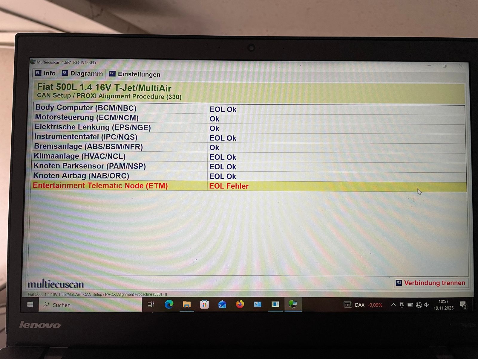

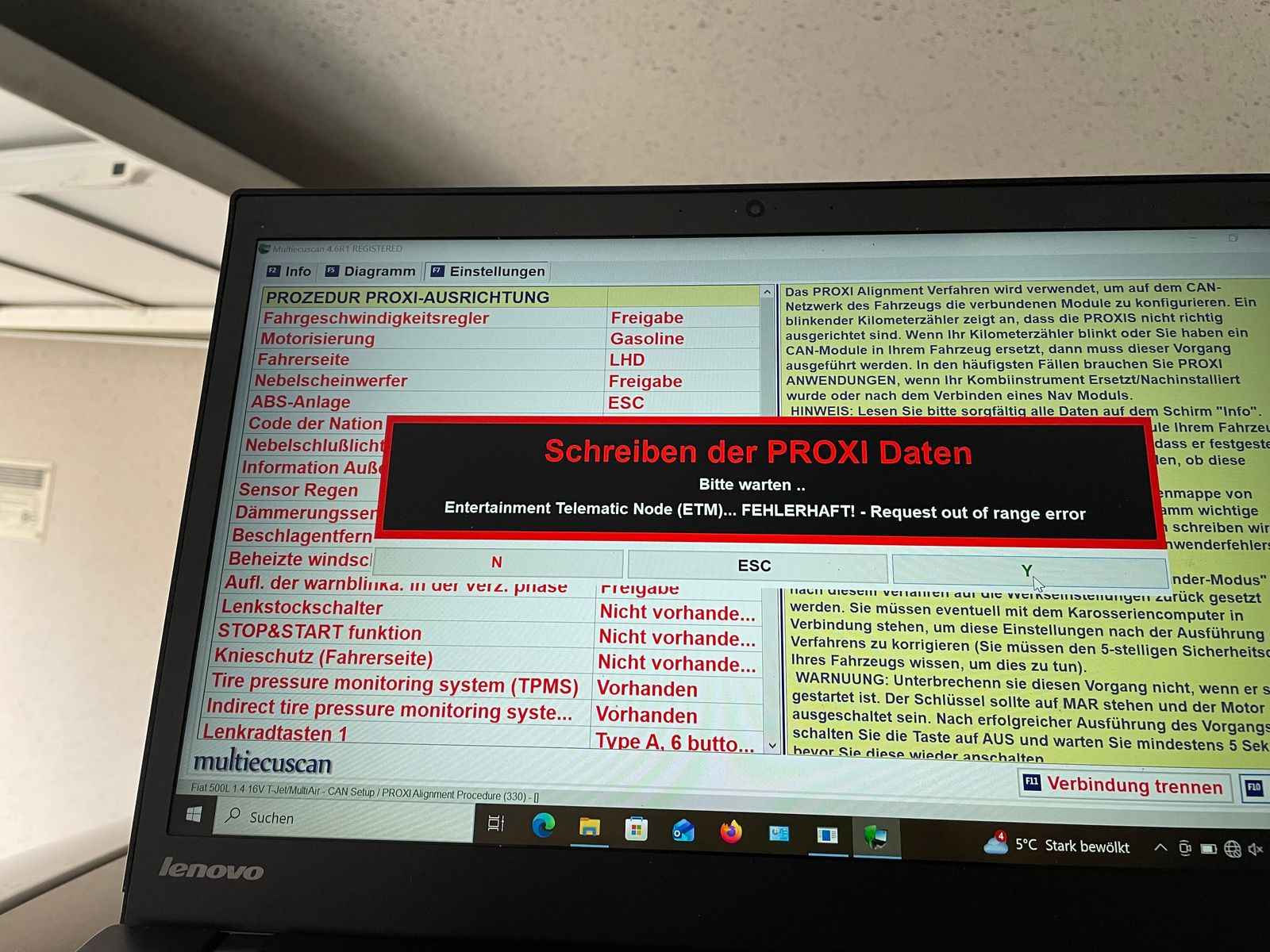

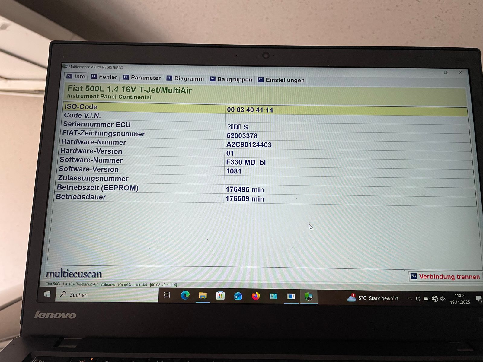

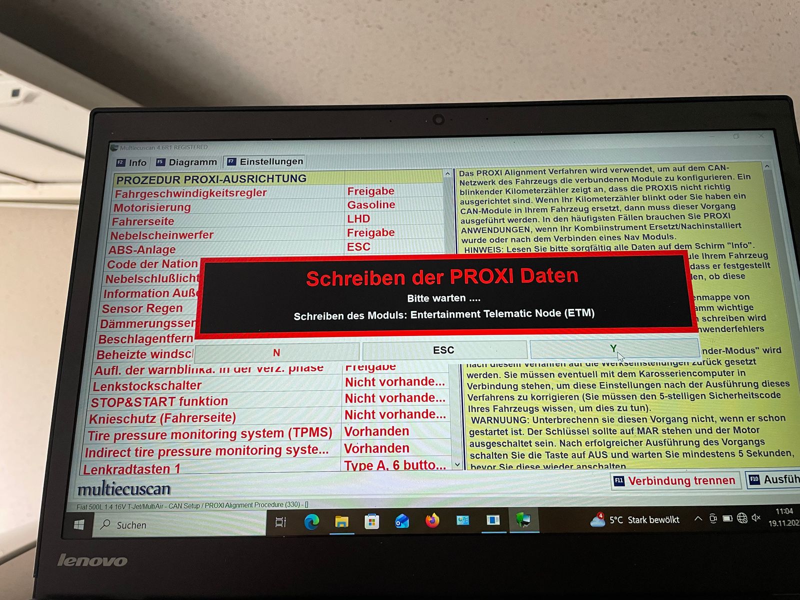

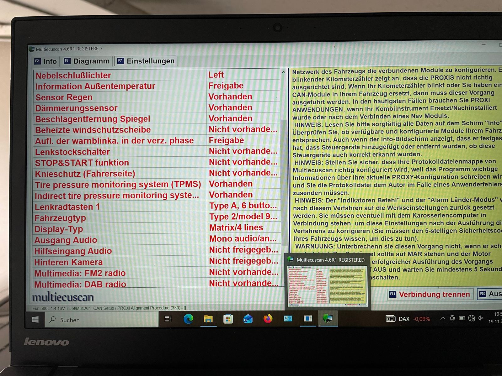

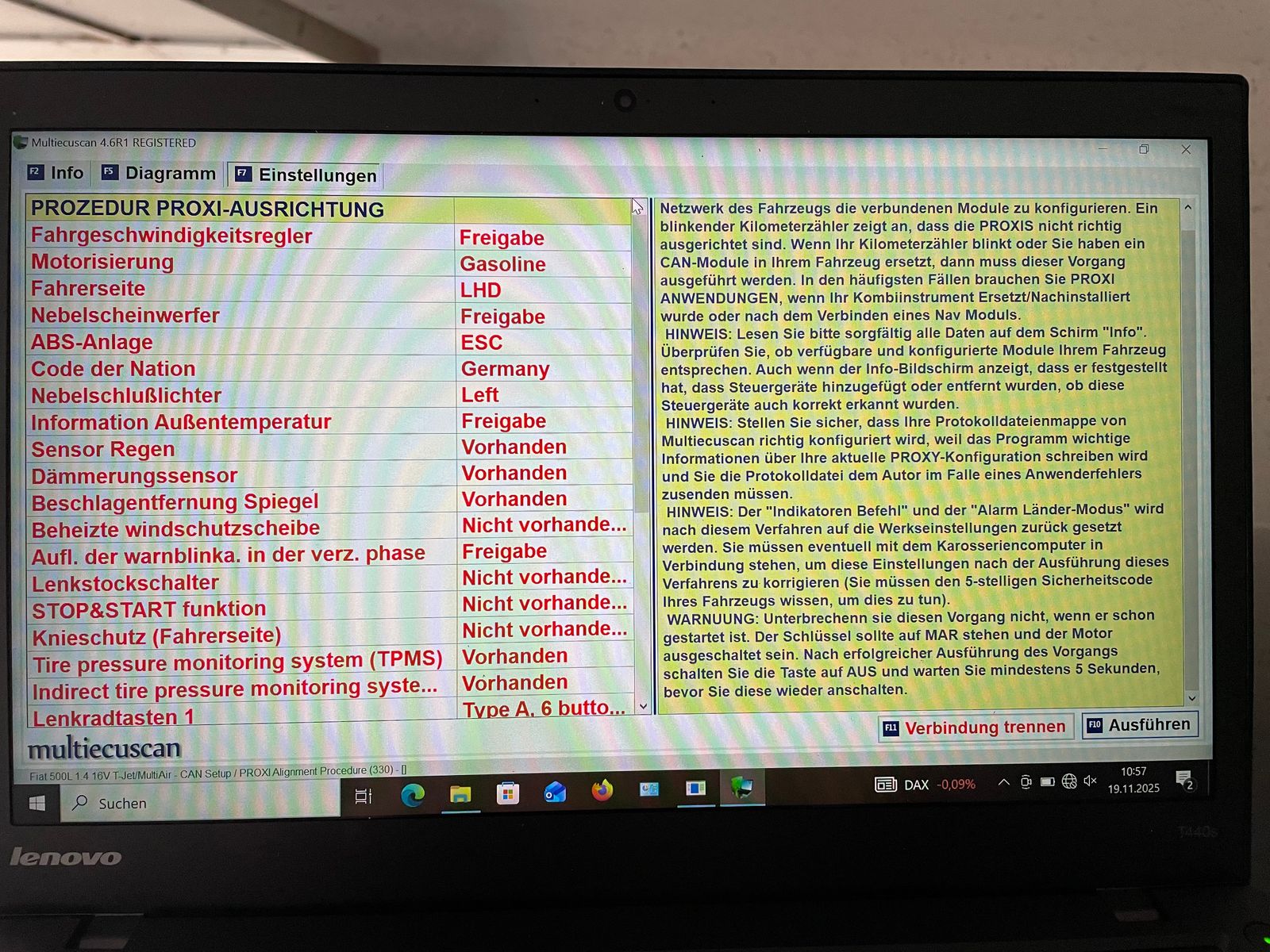

  • Servus, ich greife mal das ältere Thema auf, bevor ich ein neues Thema eröffne.
    Vielleicht kann ich hier die Lösung erhalten.
    Ausgang:
    Fiat 330 VP2 ECE habe ich getauscht, und ein Fiat 330 VP2 NAV ECE verbaut.
    Die NAV Geräte gibt es recht günstig, weil sie oft von einem ständigen reboot betroffen sind.
    Dieses Thema interessierte mich, und meine Idee der Behebung konnte ich bei den zwei angekaufte Geräten als fix umsetzen.
    Eines dieser Geräte habe ich in den Fiat 500 L meiner Frau eingebaut.
    Es funktioniert alles, lediglich der "Klassiker" blinkender Kilometerstand.
    Mit dem Proxy Alignment lässt sich das Problem nicht lösen.
    Mir wurde zugerufen, ohne verbautes Radio das Proxy Alignment durchführen, dann das neue Radio verbauen, habe ich nicht probiert.
    Kann es sein, dass ich in die Bytes umsetzung gehen muss, habe ich nicht gemacht, bin mit MES noch nicht so wirklich firm?
