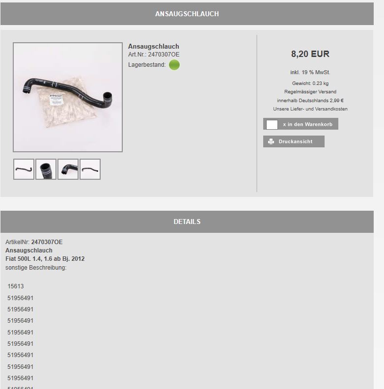

Was ist denn an 8,20€ teuer ?

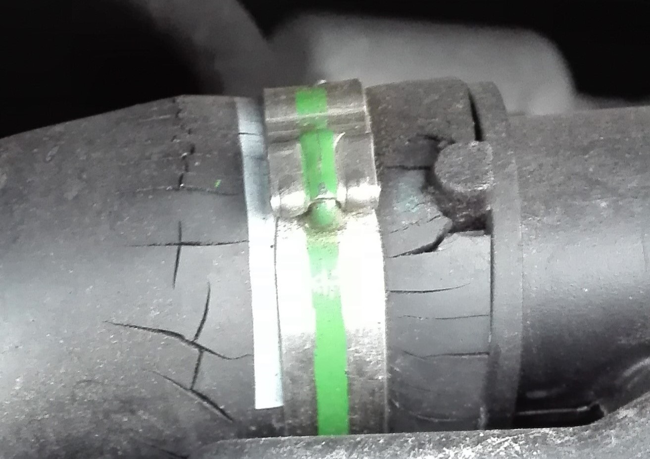

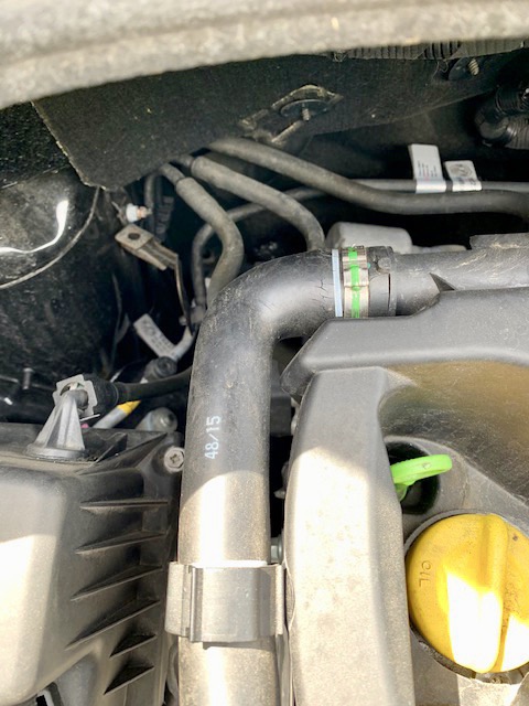

Poröse Schläuche Motor 1.4 TJet im Bereich Luftansaug/Kurbelgehäuseentlüftung

An 8,20 is nix teuer.

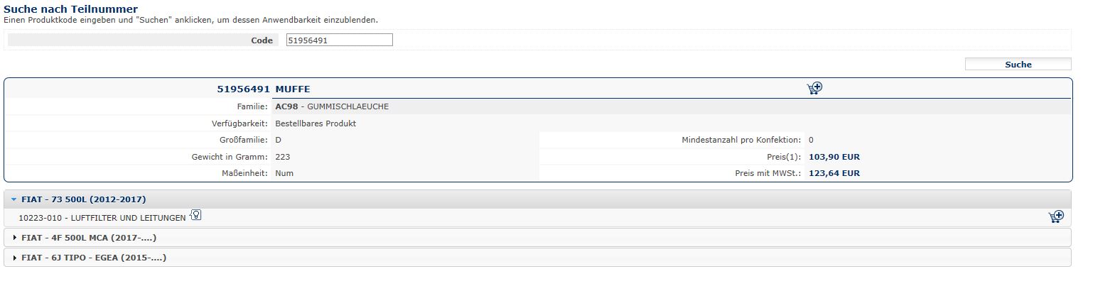

Aber schau mal weiter oben was der bei Fiat kostet
Bei Fiat möchten sie 120€ plus Einbau haben.

Anyway, da die Schläuche den gleichen Durchmesser haben werden, muss der Stutzten minimiert werden, sonst wird der neue Schlauch durch die Überdehnung wieder Risse bekommen!

Ich habe den Schlauch jetzt für 11,19€ inkl. Versand bei Augustin bestellt. -
Ja, der kam ein Paar Tage nach der Bestellung.
War ein Original Teil von Fiat in Original Fiat Verpackung.Wurde aber aus Zeitmangel erst vorgestern eingebaut.
Werde dann berichten, wan meine kommen, da aktuell kein Bestand.
Hast Du den Stutzen angepasst um den Druck am Sclauch zu mindern? -
Dieser sollte eigentlich auch passen und länger halten....

Eben von Augustin Versandbestätigung erhalten, also nicht lieferbar ist relativ.
Der "Tuning" Schlauch könnte die Mängel des herstellereigenen Schlauch kompensieren, aber grundsätzlich ist es erbärmlich wenn ein Weltkonzern wie FCA es nicht hinbekommen will einen haltbaren Schlauch einzusetzen, zumal der 1.4 T-Jet ja ein lange- und massenhaft gebauter Motor im Konzern ist. -
Augustin hatte schnell geliefert, obwohl laut Homepage kein Bestand.
Original Ware, nicht abgelagert.
Auch wenn der Forenlink nicht funktioniert, toller Verkäufer!!!

Man hat bestätigt, dass der Schlauch damals auf Garantie getauscht wurde, möchte diesen erneut defekten Schlauch aber nunmehr nur auf Kulanz austauschen.

Dieser sagte ihm wo er suchen musste, mit dem Zusatz, das ist der immer reisst.

ich bin leider auch betroffen.Was kann passieren, wenn man den Schlauch nicht austauscht?
Ich habe noch 4 Wochen Händlergarantie
Gnikkert -
Ölverschmutzung im Motorraum, wenn er reißt, veränderstes Unterdruckverhalten, aber, wenn Du Händlergewährleistung hast, verstehe ich die Frage nicht wirklich, hin und machen lassen.
