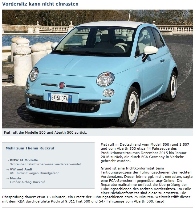

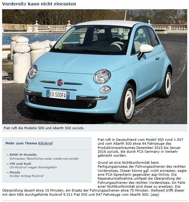

Vordersitz kann nicht einrasten.
Rückrufaktion!
- JD4040
- Erledigt
Es ist auch einer bzgl. Softwareupdate für den 0.9er draußen. Da haben wir in 2 Wochen einen Termin.
Mal schauen ob die beides evtl. zusammen machen. Denn wenn man den rechten Sitz bewegt hat und dann mal bremst, dann hört man wir er in die Sperrklinken fällt...... also wird das bei unserem bestimmt getauscht werden. -
