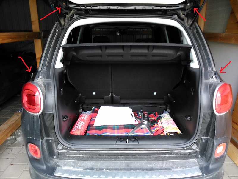

bei meinem 500L Trecking sind hinten an der Heckklappe wo die "Kunststoffkämme" aufliegen mitte innen rechts und links außen Scheuerspuren, Der Lack ist dort komplett ab und bis aufs blanke Blech durchgescheuert. Ausserdem ist oben rechts und links eine unlackierter Schraubenkopf. Die Schraube rechts ist 1A, die links total verrostet. Bilder liefere ich heute abend nach, damit ihr eine Vorstellung habt. Habt ihr euch diese Stellen bei eurem Auto mal genauer angesehen, wie schauts bei euch aus?

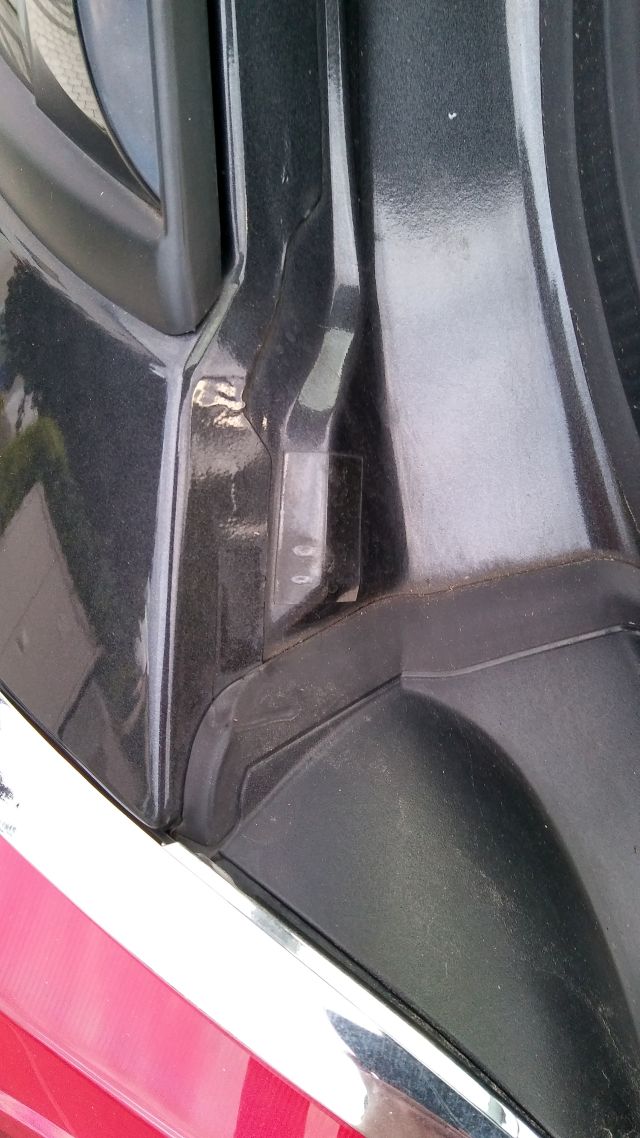

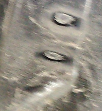

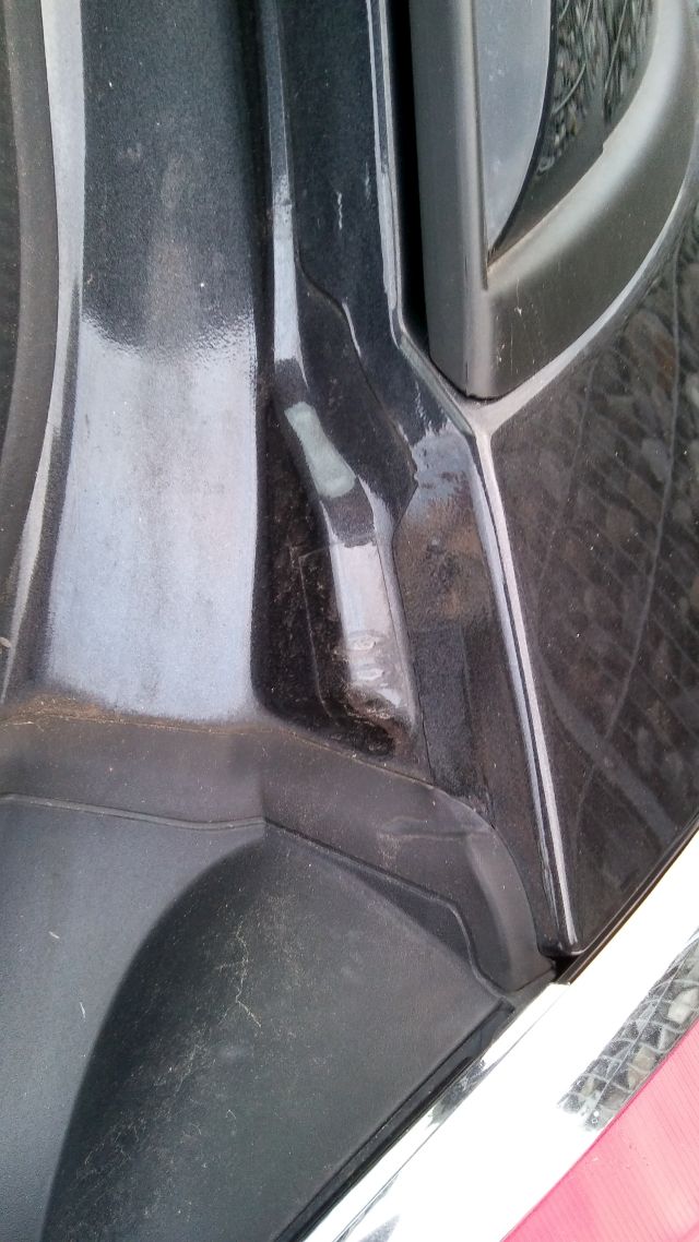

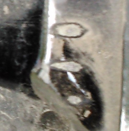

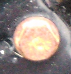

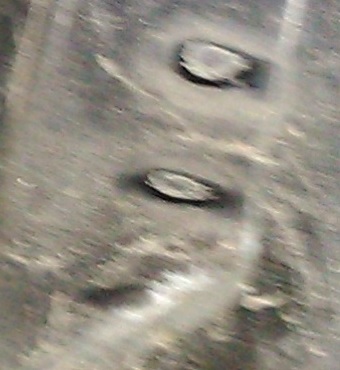

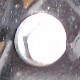

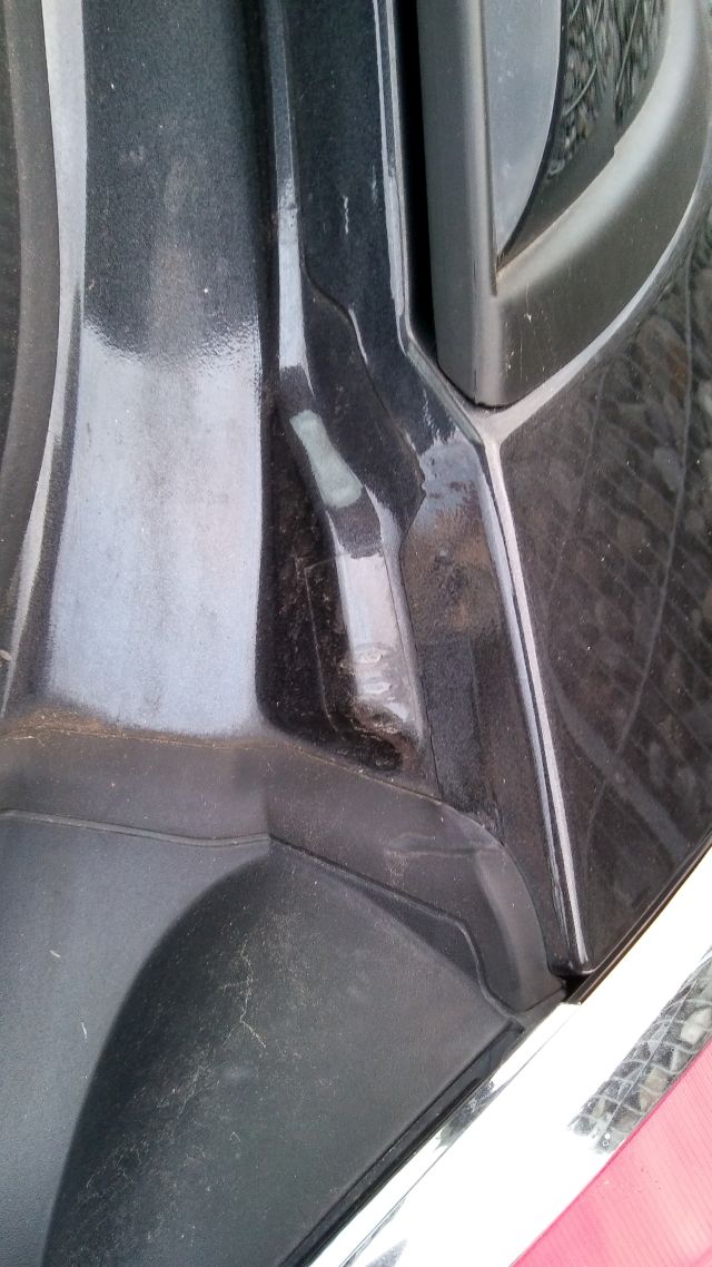

Hier wie versprochen die Bilder. Bei mir sind da keine Kunststofffolien, die Kämme reiben direkt auf dem Lack, ein Schraubenkopf ist total verrostet:
Die Folien wurden bei mir auch erst nach der Reklamation angebracht. Man kann aber auch auf den Folien noch die Abdrücke erkennen, die ansonsten am Lack wären.
Habe gerade auch nochmal die beiden Schrauben gecheckt. Meine sind beide i.O.. -
Ups, wurden da einfach die Folien drübergepappt, ohne vorher den Lack auszubessern?
Nein das sieht nur so aus. Die "Druckstellen" auf der Folie sehen genauso aus. Der Druck der Gummis an der Stelle ist scheinbar nicht unerheblich.

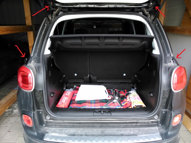

habe mal an meinem 500L Trekking geschaut (Bj.09/2015):
Schutzfolien sind im Auflagebereich dieser Gummikämme aufgeklebt:
Links allerdings 2 (1x schmal + 1x breiter) rechts nur ein schmaler Streifen
Die beiden Schrauben die den Spoiler halten sind leicht schwarzmatt lackiert bzw. eher schwarz phospatiert.Man sieht schon leichte Rostspuren....mal sehen ob ich sie durch Edelstahl oder weiß verzinkte ersetzen kann.Interessant das Ndonia zumindest rechts eine verzinkte Schraube verbaut hat und Fiat wohl das verbaut was gerade da ist
Danke für die Fotos, die waren hilfreich!
Habe jetzt die Stellen gefunden, auf der rechten Seite 2 ganz schmale Kratzer, auf der linken Seite 3.
Eindeutig ein Konstruktionsfehler, man hätte diese Auflagen 2teilig bauen müssen, damit die Auflage
nicht direkt auf den Lack kommt.
