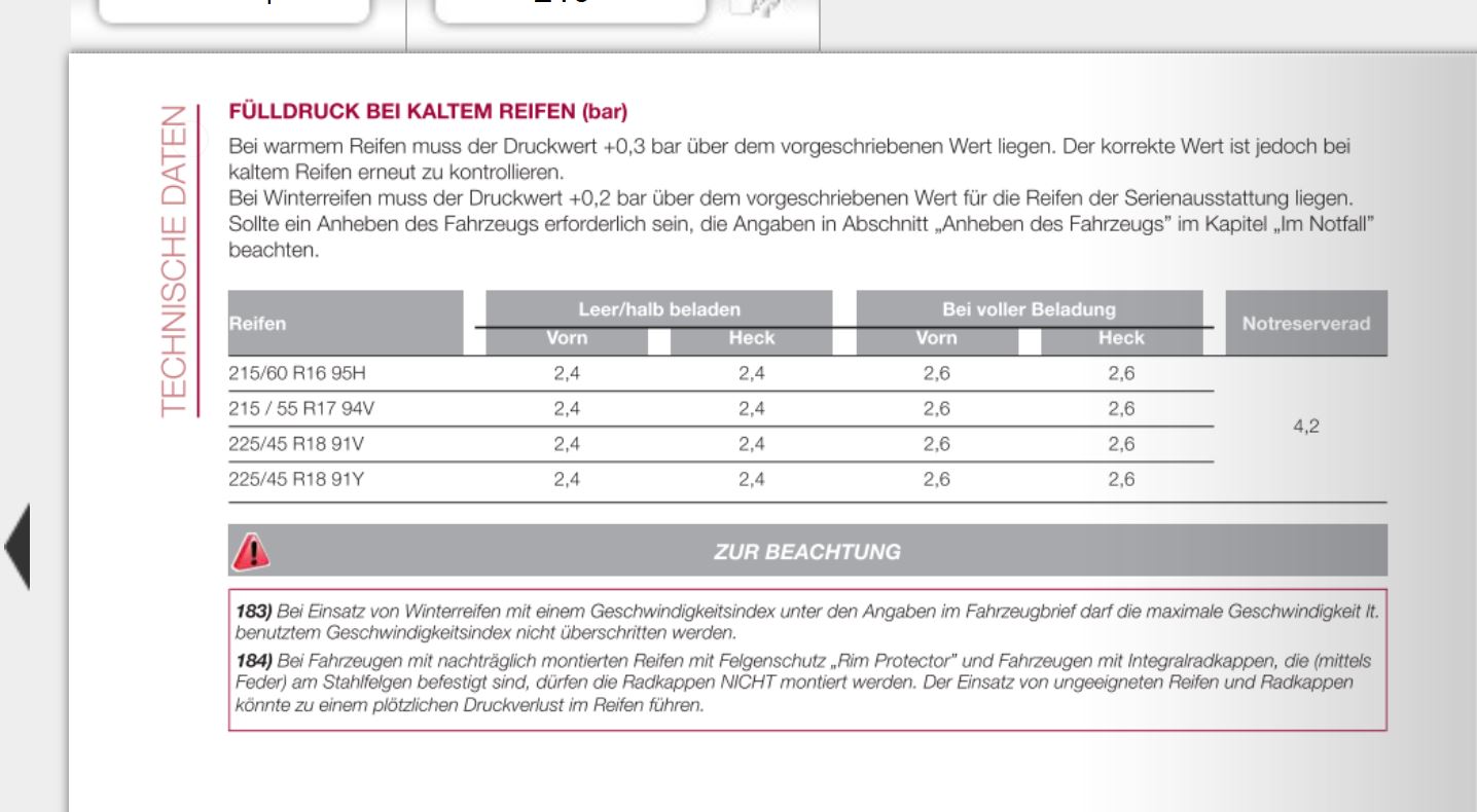

Hallo kann mir mal jemand sagen wo steht , wieviel bar in die Reifen müssen , ich finde nirgends was?
Im Bedienerhandbuch steht es
und einen Aufkleber solltest du an der B-Säule finden.
An der B-Säule sind nur die Fahrzeuggewichte, Anhängelast und ein paar andere Zahlen, wie Farbcode etc.
Keine Reifendruckzahlen.
An der B-Säule sind nur die Fahrzeuggewichte, Anhängelast und ein paar andere Zahlen, wie Farbcode ec.
Das stimmt leider gibt keine Angaben am Fahrzeug ![]()
Die Reifendrucktabelle ist auf Seite 214 vom Handbuch. Bei der pdf ist das Seite 216.
Leer 2,4 v+h
beladen 2,6 v+h
Grüße JoJo
Seite im PDF Modellabhängig bei mir 208 ![]()
