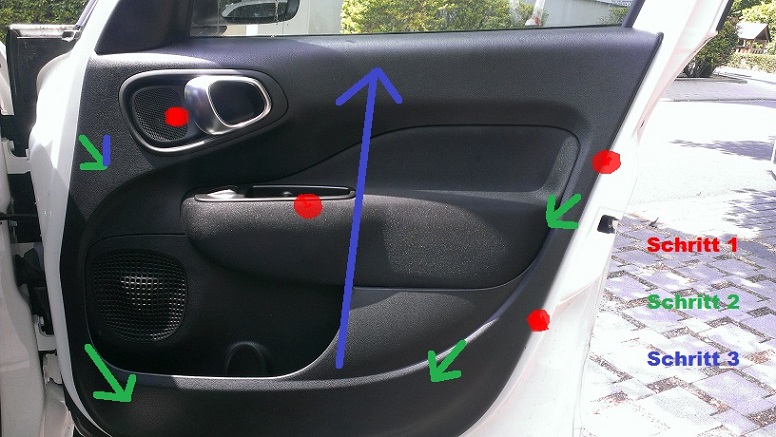

Die Schritte 1 bis 3 seht ihr auf dem ersten Bild von der Beifahrertür.Ausgangslage: Eingebaut sind in den Vordertüren Tief-Mitteltöner mit jeweils 20Watt und 4 Ohm; Made in Poland. Sowie Hochtöner mit unbekannter Leistung. Ich entschloss mich ein 2 Komponenten-Set von JBL einzubauen. (JBL GTO 6508 C) Bestehend aus ebenfalls einem Hochtöner und Tief-Mitteltöner mit jeweils 70W und 2Ohm (dies war mir wichtig, da ich keine Endstufe anklemmen wollte. Besagt 2 Ohm kitzeln mehr Leistung aus dem Radio und kompensieren die sehr dünnen Werks-Lautsprecherkabel. Vor die Beiden Töner wird eine Frequenyweiche geschalten, die die hohen Töne von den Tiefen und Mittleren Tönen trennt.
Schritt 1: Schrauben lösen

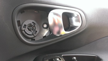

An den rot markierten Stellen befinden sich Kreuz- sowie sechskant Schrauben. Diese müssen alle gelöst werden. Die Hochtönerverkleidung kann mit einem Schraubenzieher entclipst werden. Darunter befindet sich eine Schraube.
Schritt 2: Türverkleidung entklipsenDie Türverkleidung von unten (WICHTIG!!!) beginnend rückartig aber vorsichtig abziehen. Dann nach oben weiter lösen. Alle Clipse sind sehr stabil. Mir ist keiner Kaputt gegangen. Im Winter würde ich es trotzdem nicht empfehlen, da bei Kälte das Plaste evtl etwas steif und somit leicht zerbrechlich wird. Im Sommer klappts aber wunderbar!
Bevor nun die Verkleidung abgehangen werden kann, muss das kleine Plastik-Dreieck neben dem Fenster einfach abgezogen werden. Geht super einfach!
Schritt 3: Verkleidung nach oben ziehen
Nun die abgelöste Verkleidung mit roher Gewalt nach oben ziehen. Ich habe es erst vorsichtig versucht und bin schon verzweifelt, da ich dachte nun müsste alles ganz leicht abgehen. Fehlanzeige! Ersten ist die Verkleidung oben am Fenster nochmals eingehangen, und zweitent ist die Verkleidung nochmals an der Tür von Innen mittels zwei Inbusschrauben verschraub. Diese müssen also auch noch gelöst werden! Da alles sehr eng zugeht, ist es mit ein wenig Aufwand und starken Nerven verbunden.

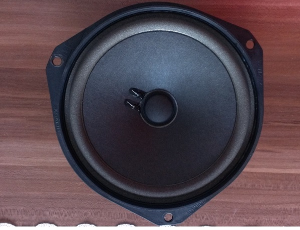

Heute habe ich mir Zeit genommen und endlich den Lautsprecher vorne rechts genauer unter die Lupe genommen. Türverkleidung ab, Lautsprecher raus...ich denke mal der wandert direkt in die Tonne! Der ist wirklich nur aus Pappe, und der kleine Magnet auf der Rückseite ist wirklich "süß"
Hier die Bilder die für sich sprechen. Made in
