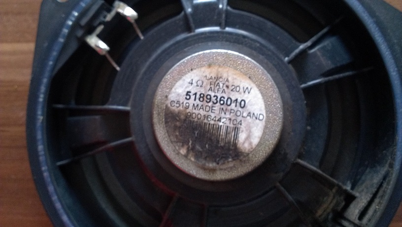

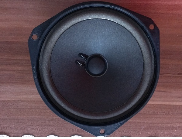

  • Heute habe ich mir Zeit genommen und endlich den Lautsprecher vorne rechts genauer unter die Lupe genommen. Türverkleidung ab, Lautsprecher raus...ich denke mal der wandert direkt in die Tonne! Der ist wirklich nur aus Pappe, und der kleine Magnet auf der Rückseite ist wirklich "süß"
    Hier die Bilder die für sich sprechen. Made in :078:
    Für alle die ihren Sound im 500L auch mal verbessern wollen, werde ich dann ein HowTo erstellen....dann nur von der Fahrertür, damit ich Fotos von den einzelnen Schritten machen kann.
  • hätte Made in China erwartet, aber Poland ?(
