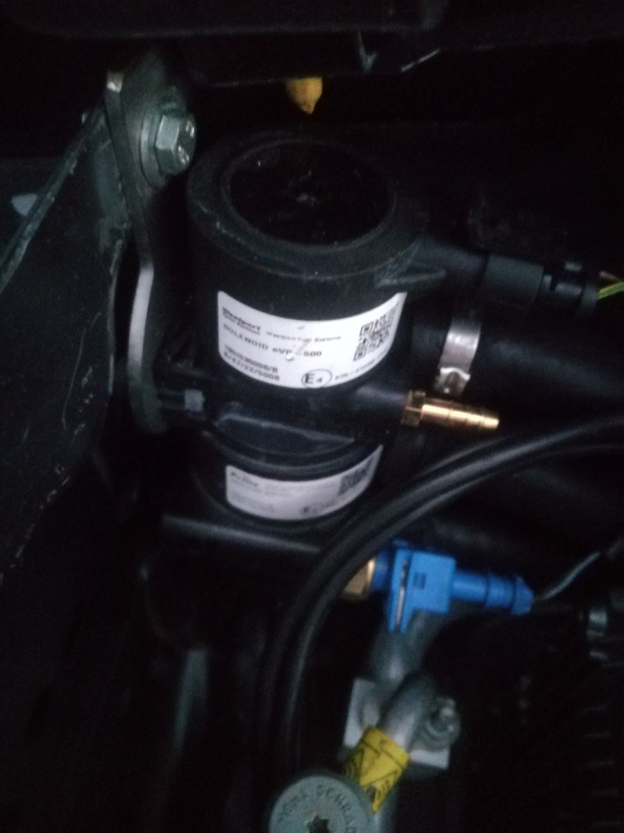

    Ich hab meine Nudel noch nicht wieder. Ich hab die Info, dass der Verdampfer einen hat und habe jetzt einen Verdampfer der 6. Generation drin, der Allerneuste. Das wäre jetzt glaub der 4. Verdampfer Wechsel. Die Anlage ist ordnungsgemäß eingebaut. Die Ingenieure machen noch verschiedene Tests und Fahrten und stellen die Anlage noch ein usw. Extrem leise soll meine Nudel jetzt sein. Ich berichte dann nächste Woche, wenn ich mehr weiß. Eines steht fest, prins hat ein mächtiges Verdampfer Problem.

    Meine Anlage zickt. Der Umbauer bringt meine Nudel heute nach Leipzig. Von mir sind das etwa 280 km. Dort schauen sich die Ingenieure die Anlage an. Laufen tut sie gut, nur im Kaltstart springt sie öfters mal auf Störung und einmal ist mir der Wagen im Stand beim Anhalten einfach ausgegangen und nicht auf Benzin umgesprungen. Ich berichte, wenn ich den Wagen wieder habe.
