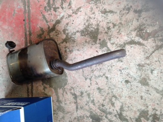

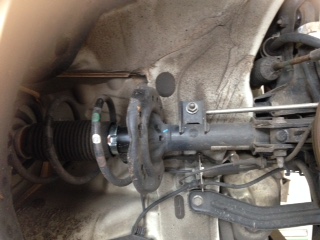

Tieferlegung mit H&R Federn und eine Sportauspuff der sich schon fast wie ein Motorrad anhört Wie immer war er mal wieder zu klein für die Hebebühne also musste improvisiert werden... Problem war dann mit den neuen Federn von dem Podest runter zu kommen. Also haben wir kurzerhand eine kleine Rampe mit Holzblöcken gebaut und er musste dann langsam runter rollen. Hat er aber Problemlos überstanden.
Werte vor dem Einbau der Federn:
Abstand Radkasten bis Boden hinten: 65,6
Abstand Radkasten bis Boden vorne: 62,8
Abstand Radkasten bis Felgenmitte hinten: 36,5
Abstand Radkasten bis Felgenmitte vorne: 34,5
Abstand Radkasten bis Reifen hinten: 8,0
Abstand Radkasten bis Reifen vorne: 6,5
Werte nach dem Einbau:
Abstand Radkasten bis Boden hinten: 61,8
Abstand Radkasten bis Boden vorne: 60,6
Abstand Radkasten bis Felgenmitte hinten: 33
Abstand Radkasten bis Felgenmitte vorne: 32,7
Abstand Radkasten bis Reifen hinten: 4,5
Abstand Radkasten bis Reifen vorne: 4,5
Er hat sich mittlerweile bestimmt noch weiter gesetzt. Er hat auch eine Sitzheizung verpasst bekommen was ehrlich gesagt eine ganz schöne fummel Arbeit war... was macht man nicht alles für einen warmen hintern
