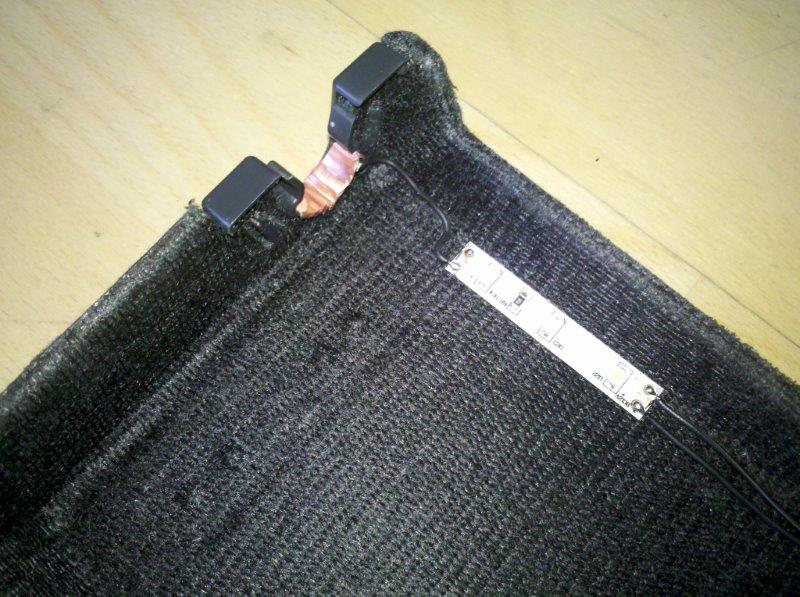

die kofferraum beleuchtung, da bin ich total stolz

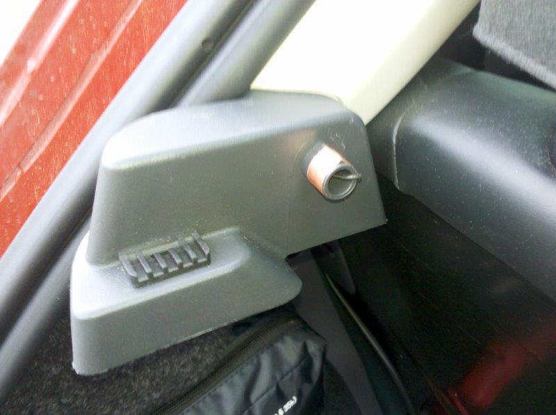

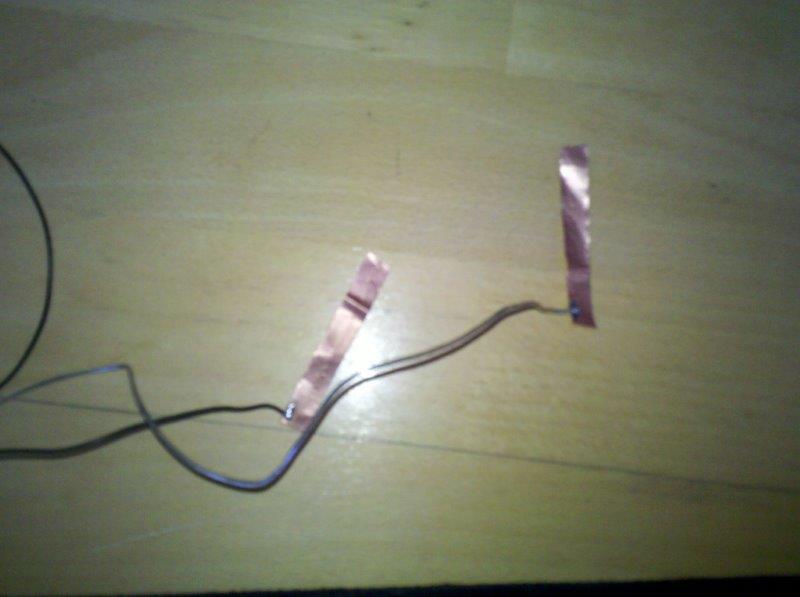

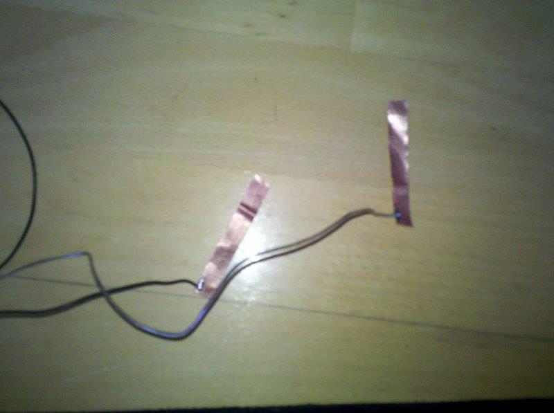

kabel rausgepfrimmelt, dann auf selbstklebendes Kupferband kabel angelötet (4 mal)

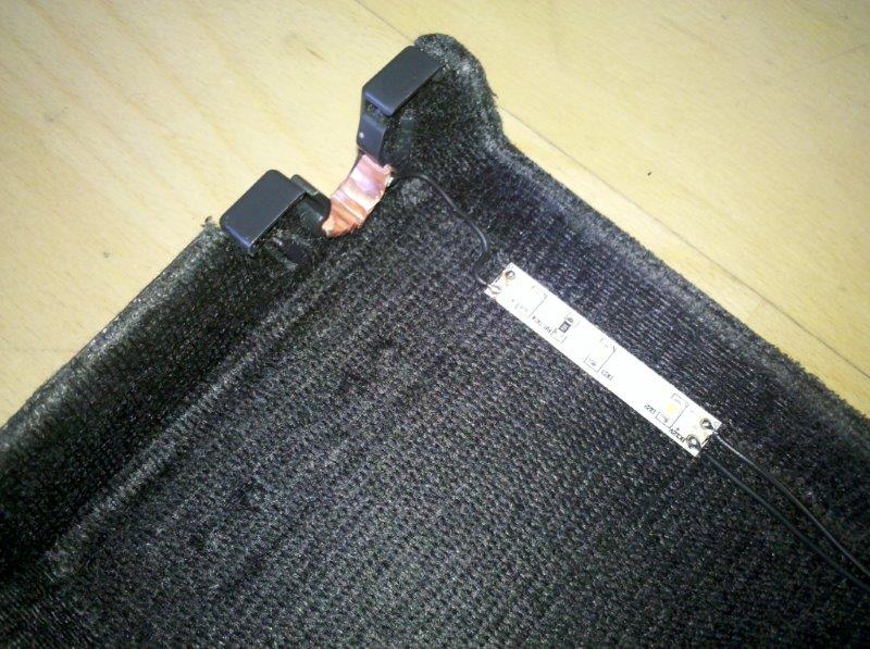

3 mal led stripes in die hutablage geklebt

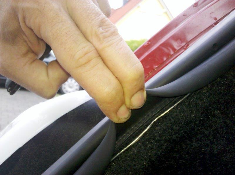

kupferband ind die nut, links und rechts geklebt einmal mit +, einmal mit - von den led´s verlötet

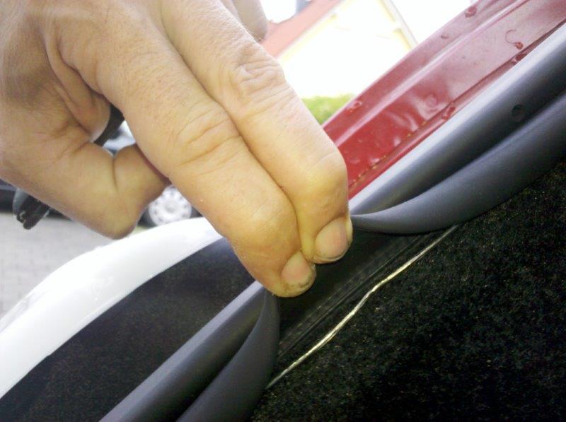

dann kuperbänder um die nippel geklebt (links, rechts)
rechtes kabel unterm gummi nach links verlegt
die beiden kabel dann mit stomdieben an den stecker der kofferraumbeleuchtung verbunden
das geile ist, die hutablage kann nun ohne irgendwas auszustöpseln, abgenommen werden

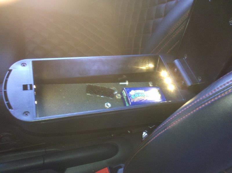

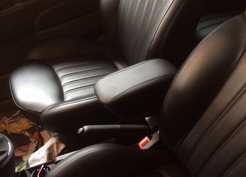

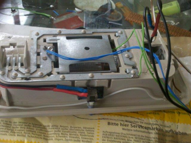

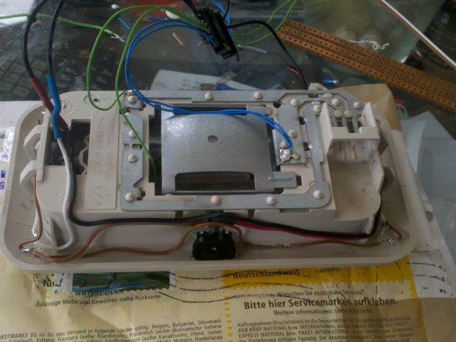

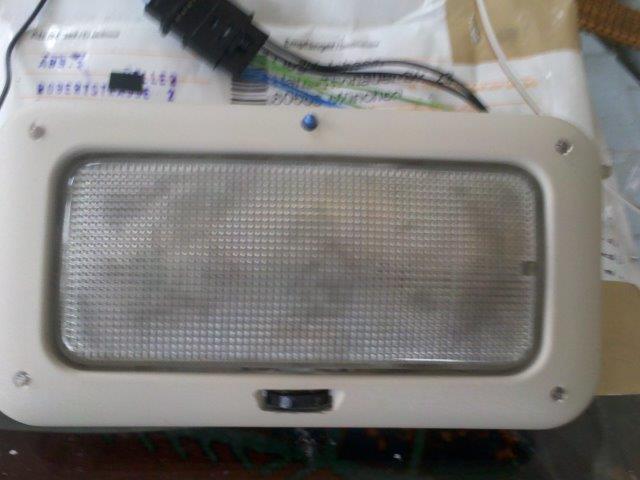

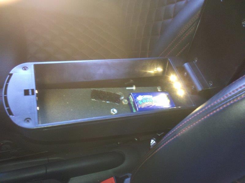

Mittelkonsole bzw. Armlehne von Kamei , Beleuchtung reingebaut - dauerplus , geschaltet mit reedkontakt, wenn man die klappe öffnet
leider keine bilder gemacht (vergessen
kabel von innenbeleuchtung nach unten gezogen, zwecks fußraumbeleuchtung

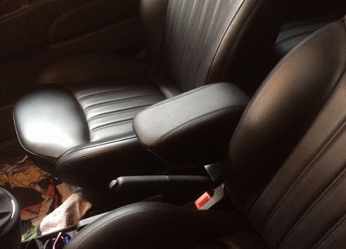

schalter für sitzheizun nach oben verlegt, verkleidung (schaltkonsole) passt nimmer, schalter wieder nach unten, chrom böbbel ausm baumarkt geholt eingestöpselt
Aschenbecher mit led (über licht, vom ziggizünder) hinten eingebaut
