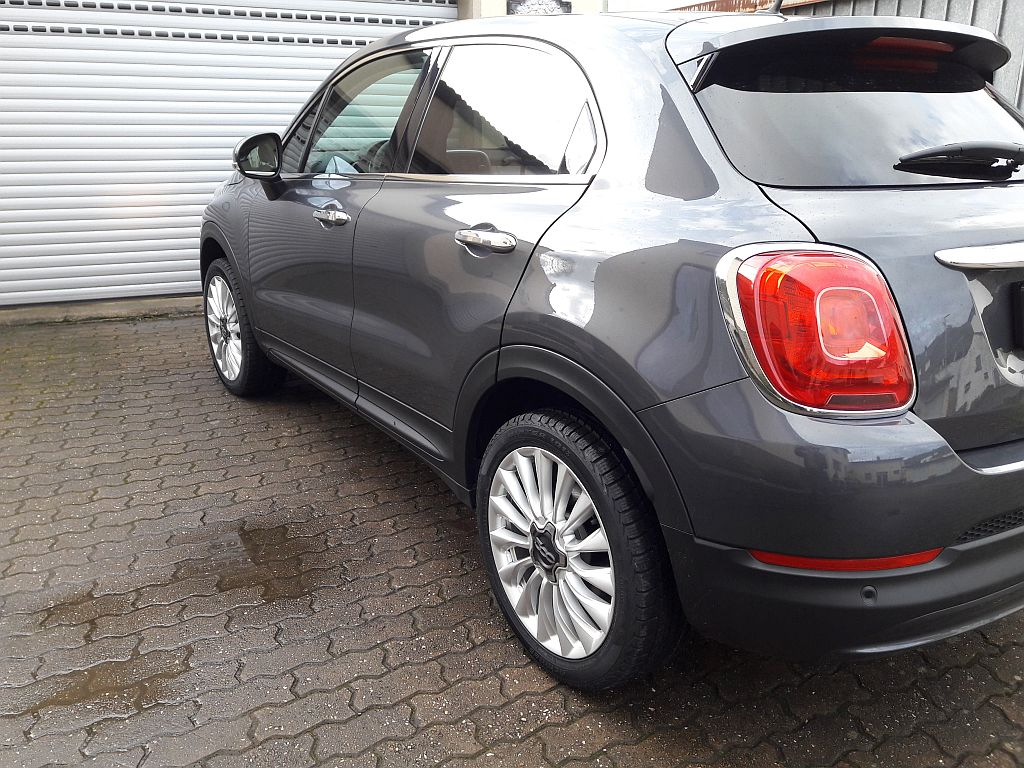

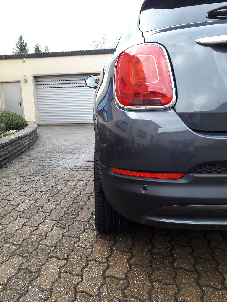

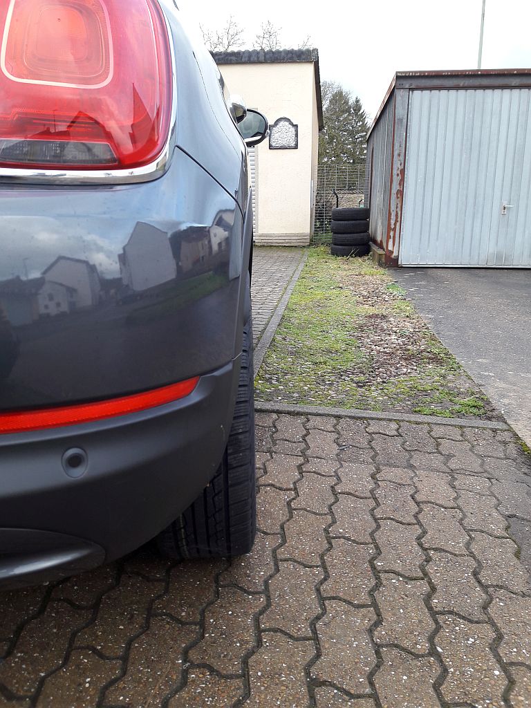

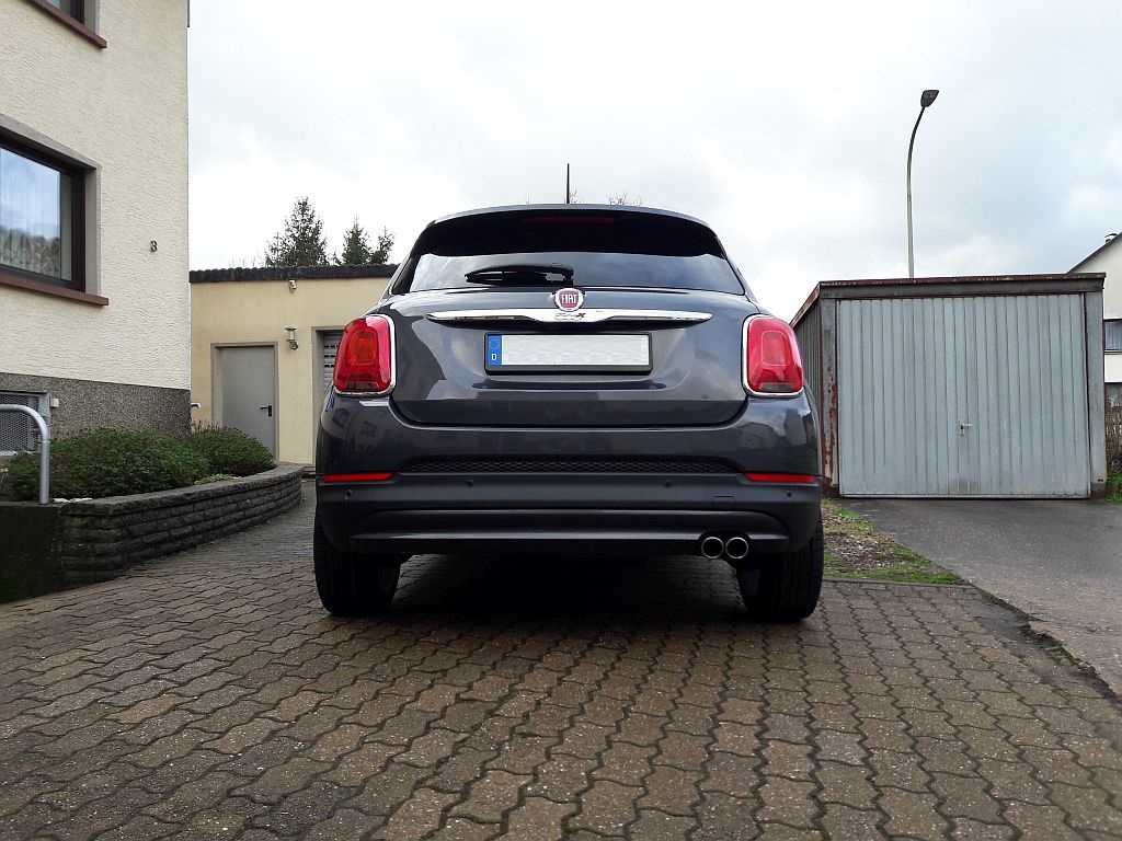

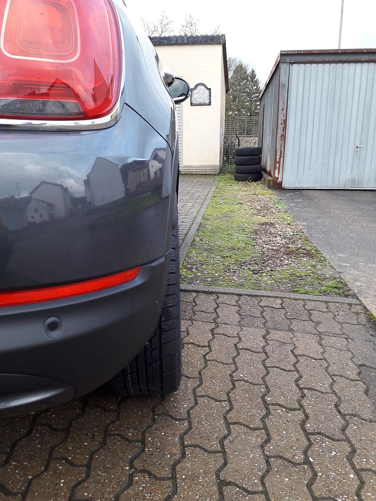

  • Kurz vor Ende des alten Jahres hole ich mal den alten Threat aus der Versenkung und ergänze noch ein paar Infos für die, die zukünftig Spurverbreiterungen für die Serienräder montieren wollen.
    Daten:
    FIAT Serienräder 7x18 ET 40 mit 225/45 R 18
    Distanzen von EIBACH mit Teilegutachten für die Serienräder, in folgender Dimension:
    VA 15 mm pro Seite, Schraubenlänge 38 mm
    HA 20 mm pro Seite, Schraubenlänge 43 mm
    Nach meinen TÜV-Erfahrungen problemlos eintragbar bei jeder Prüforganisation, da ein Teilegutachten nach § 19 Abs. 3 und zudem endlich mal genügend Radabdeckung, wie gesetzlich vorgeschrieben!:P
    Ich war noch nicht auf dem TÜV, werde das aber demnächst nachholen... wird ein Spaziergang gegenüber sonst.
    Hier die Bilder:
  • Vielen Dank für die Infos und vor allem auch für die Bilder!
    Ist bei mir auch auf der To-Do-Liste, sobald die Sommerräder drauf kommen.
    Es wäre wirklich super, wenn du noch von deinen TÜV-Erfahrungen berichten könntest, damit ich mich da schon mal drauf vorbereiten kann :thumbsup:

  • EIBACH-Distanzen
    Aus der Bucht und dort beim billigsten Anbieter. Diese haben folgende Nummern: VA 912 15 007 (Dicke 15mm) und HA 912 20 006 (Dicke 20mm)
    Allerdings hätte ich mich eher informieren sollen, denn SCC hat welche in schwarz eloxiert und die sind sogar günstiger als die von EIBACH. Naja… jetzt habe ich von jeder Firma Spurverbreiterungen… also quasi Distanzen für Sommer und Winter… 2 mal bezahlt :rolleyes: Also Tipp: auch mal bei SCC reinschauen – die haben übrigens auch Schrauben.
    Bei unsern 500x ist der Hersteller eh zweitrangig, denn die Qualität ist die gleiche und jeder hat ein Teilegutachten nach § 19 Abs. 3 StVZO. Also keine Probleme mit dem Eintragungskram beim TÜV.
    Schrauben:
    Die Schrauben habe ich aus eBucht-Kleinanzeigen. Dort habe ich einfach welche mit der passenden Länge (38mm vorne und 43mm hinten - lt. SCC-Gutachten ausreichend) in M12x1,25 (Kegel 60 Grad) gesucht und mir dir für kleines Geld gekauft. Meine waren von Peugeot ^^
    Allgemeines zur Breite:
    Vorne gehen auch 20mm – da ist die Radabdeckung noch ausreichend, wenn auch vielleicht ein bisschen mutig ;)
    Hinten wären vielleicht noch 25mm gegangen – ist aber grenzwertig mit der Radabdeckung. Also wenn das geplant ist, braucht ihr einen Prüfer mit ner dicken Brille 8)
    EIBACH produziert die 25mm-Distanzen übrigens nur als Anschraubsystem, also zu verwenden mit den Serienschrauben und auf der Achse fest zu montieren. Hier braucht ihr keine neuen Schrauben. Diese waren aber in meinem Fall von vorne herein ausgeschlossen. Man muss mit den versenkten Schrauben immer mega aufpassen, damit man diese nicht beschädigt beim Montieren. Ausserdem müssen die Räder nach 100 km wieder runter, um die Distanzen nochmal nachzuziehen… Alles viel zu viel Arbeit. Da ich meine Räder nie länger als 2 Wochen fahre, haben sich diese als kontraproduktiv herausgestellt… :whistling:
    Wollt ihr breitere Distanzen als Durchstecksystem haben, müsst ihr bei SCC anfragen.
    Wie schon im oben angegebenen Post gesagt und wie ihr auf den Bildern sehen könnt , ist diese Kombi mit 18 Zoll problemlos und rechtlich konform. Wenn ihr noch was zu Eintragungen oder „was geht und was geht nicht“ wissen wollt – einfach fragen :023:
