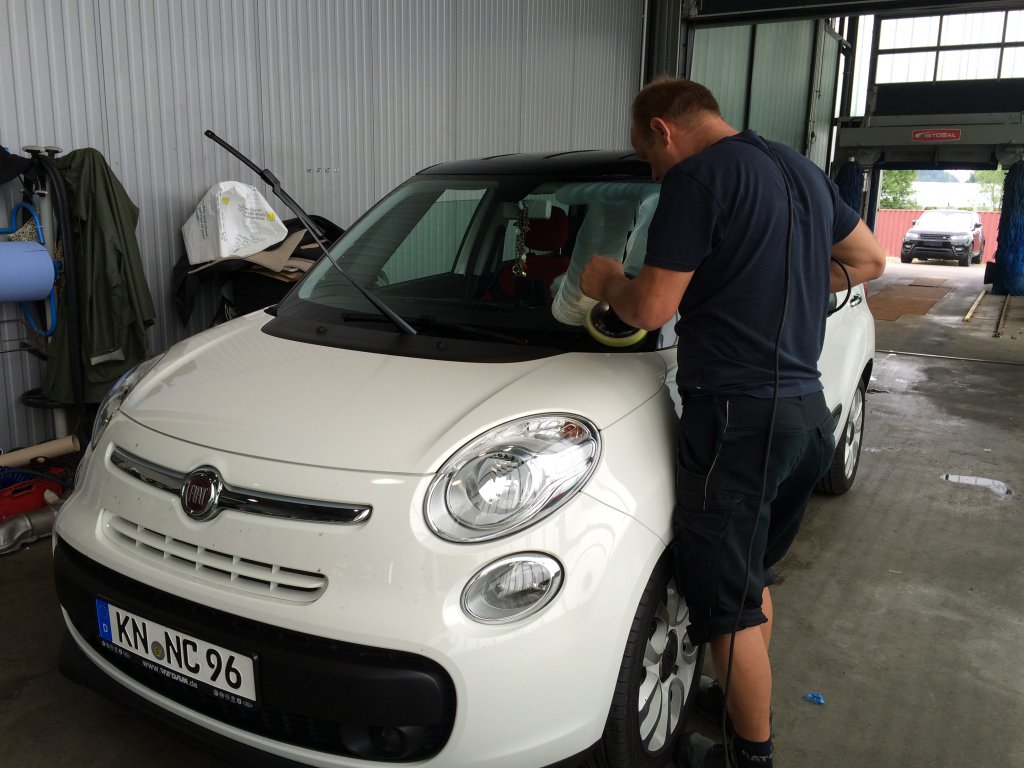

So, habe nun heute mal was anderes probiert und habe hoffentlich einen Volltreffer gelandet.
Und zwar konnte ich mich erinnern das ich die ersten Tage nachdem ich das Auto geholt habe die Töne nicht hatte. Erst nachdem ich durch die Waschanlage gefahren bin.
Habe dann mal mit meinem Aufbereiter telefoniert und ihm mein Problem und die Waschanlage zu der ich gehe genannt. Er sagte dann ich soll kommen, kein Problem.
Ich natürlich vorhin gleich hingefahren, die blöde achsotolle Waschanlage verwendet viel zuviel Wachs um die Autos trocken zu bekommen und so Strom zu sparen. Das aber erst seit der Besitzer gewechselt hat. Er hatte schon viele Autos mit dem gleichen Problem und konnte durch Scheiben polieren Abhilfe schaffen. Das hat er nun bei meinem auch gemacht, vorne wie hinten. Da kam ne ordentliche Schicht runter. Hoffe nun ist es endlich weg.
Auto waschen werde ich wie früher beim Punto und aktuell beim Trabi nun nur noch von Hand, so ein Theater will ich nicht mehr.
