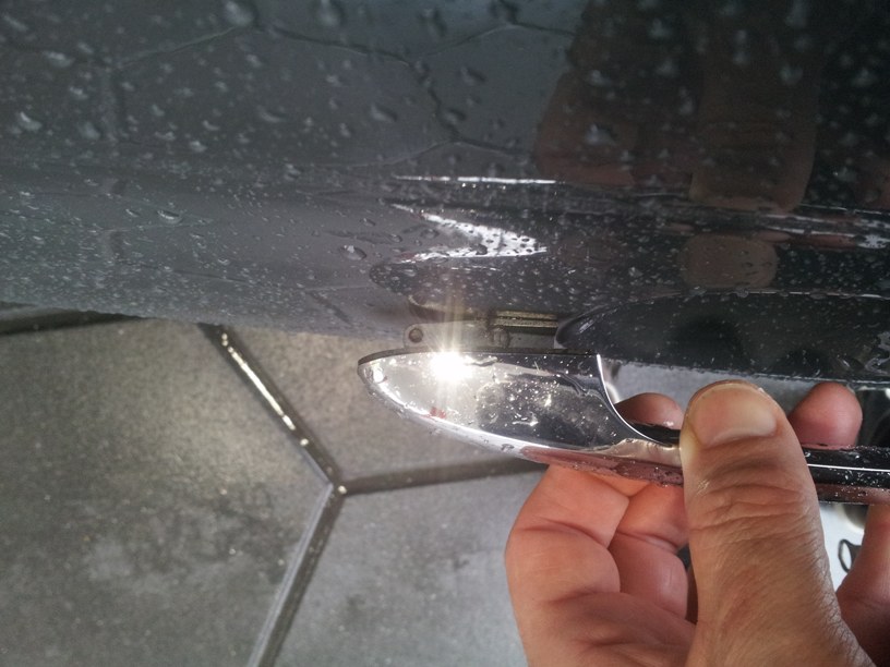

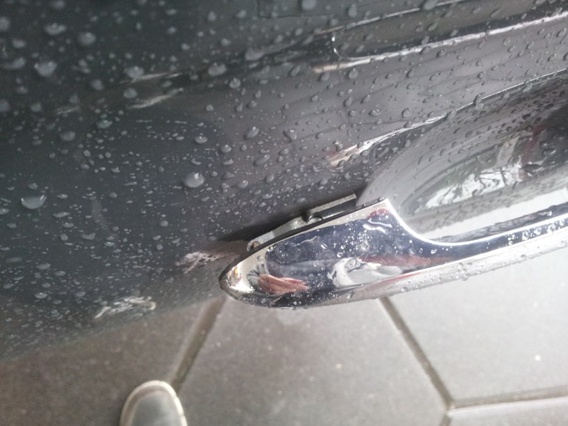

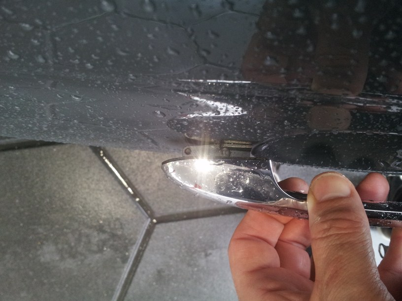

  • Hallo Fiat 500 Freunde :D
    ...ich sollte bitte eure Hilfe mal haben..... ^^
    Heute Morgen wollte ich einsteigen und dabei ist der Griff vorne mit abgegangen.
    Ist das einem von euch auch schon mal passiert ? (siehe Bilder)
    Kann mir vielleicht aus Erfahrung jemand mitteilen, wie man das reparieren kann? :rolleyes:
    Das wäre super nett von euch :thumbsup:
    Schönen 1. Mai noch... :thumbup:
    Viele Grüße
    500agvl
  • Sieht so aus, als wenn der Zapfen des Griffes gebrochen ist,
    passiert schon mal.
    Verkleidung des inneren Griffs entfernen, Schrauben lösen, Griff raus.
    Zylinder des defekten Griffs ausbauen, falls es der Griff auf der Fahrerseite ist.
    Neuen Griff ohne Zylinder kaufen und einbauen.
    Auf der Fahrerseite wird ein Griff mit Lochung für den Zylinder benötigt
    die Beifahrerseite benötigt einen Griff ohne Zylinderbohrung.
