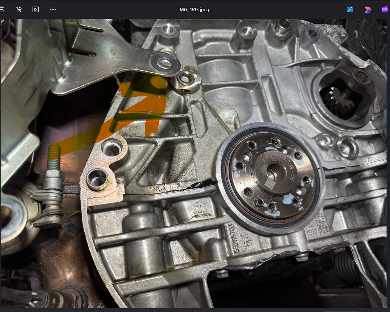

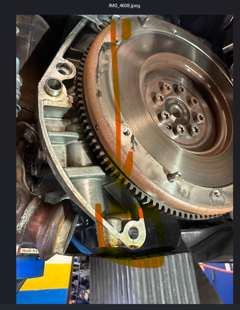

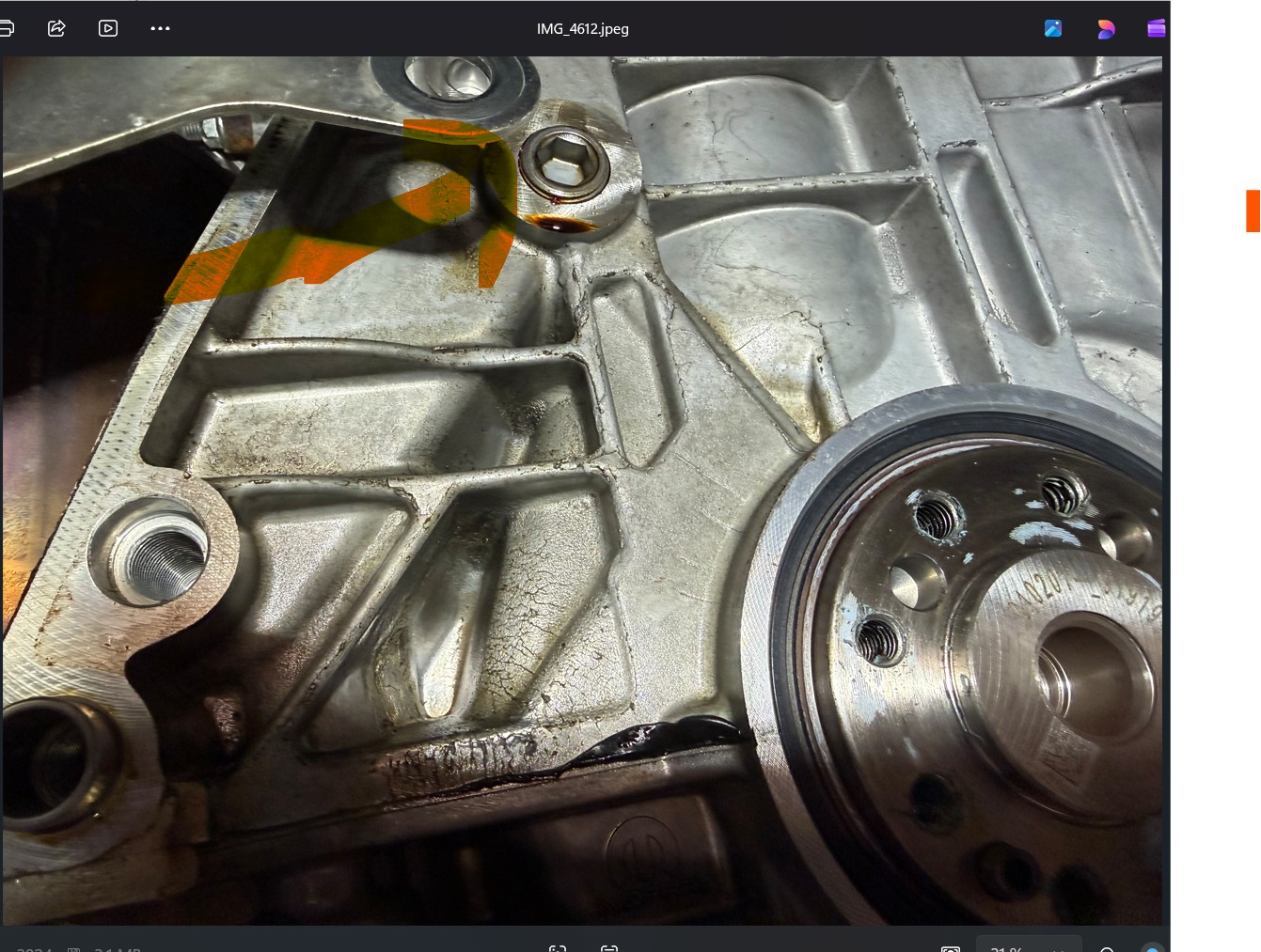

    es war wohl tatsächlich ein Verschlussstopfen (den ich als Schraube) bezeichne. Er liegt hinter dem Schwungrad, daher musste auch die Kupplung raus. Ein Video zeigt auch das Problem bei einem Fiat Panda. Ein Foto zeigt das Schwungrand und unter dem Schwungrad oben links ist die Schraube. 2 weitere Fotos zeigen dorthin wo der Verschlussstopfen rein muss und wo öl dran ist.
