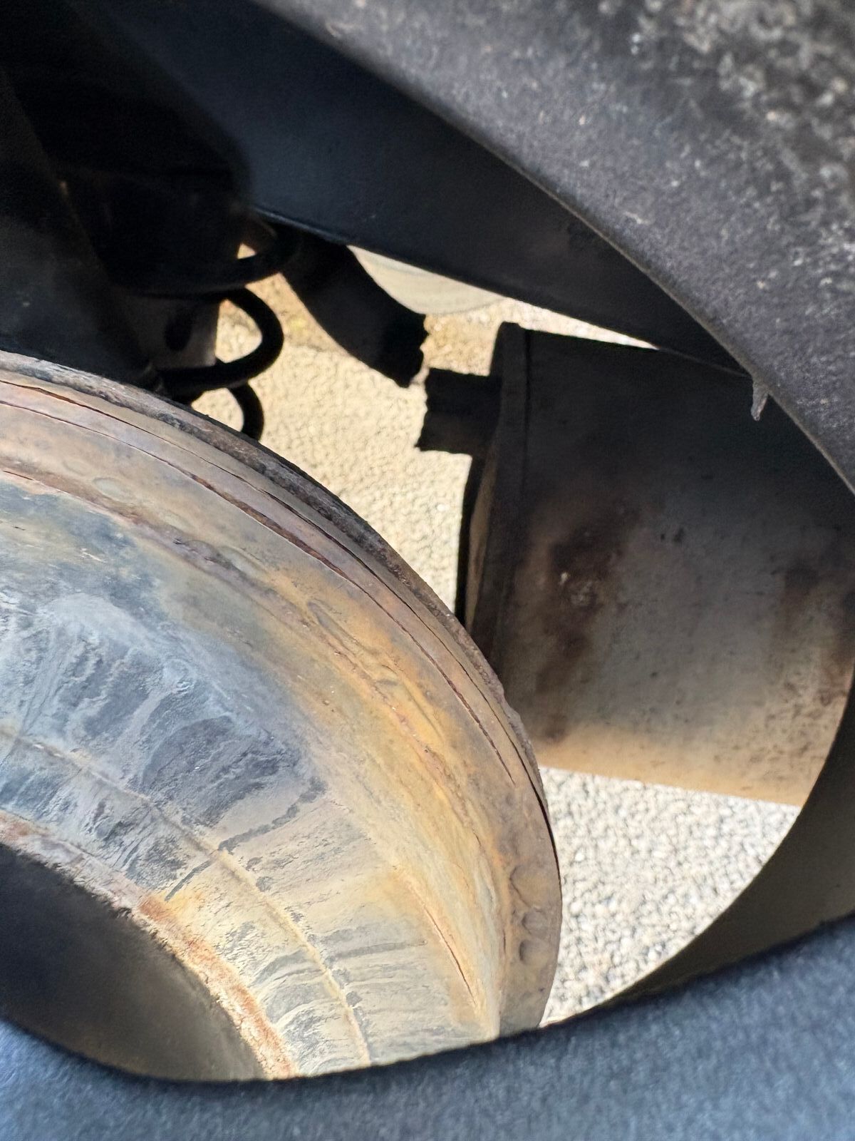

    wie ich mich soeben in die Uni Bbliothek begeben wollte, merkte ich beim Gas geben eine ungewohnt lautes Geräusch. Turns out: Ich bin jetzt auch dran mit den typischen Fiat Rostproblemen. Den ersten Rost merkte ich auf der Motorhaube vor zwei Jahren unter dem Lack und konnte es kaum fassen. Wie dem auch sei, wie Ihr auf dem Foto sehen könnt, ist mir die Verbindung zum Endtopf abgerissen. Nun meine Frage: Als Student mit klammen0?ui=2&ik=d86d2c9bdf&attid=0.1&permmsgid=msg-a:r1849186066181464220&th=19bcb3b5860cc0c2&view=fimg&fur=ip&permmsgid=msg-a:r1849186066181464220&sz=s0-l75-ft&attbid=ANGjdJ_svXXKOJzRXW_F0s7QjO-7stKQzQuysT8SiqwqhZzOxiqf0Qbca4SPgBpz5965AwrXXHJuTRFg86WcykWcSOUXN93hDQN3CoMVv-YZXf1tOs2iTVfSjq2yx9s&disp=emb&realattid=ii_19bcb3b3c1b541ccfee2&zw finanziellen Mitteln und wenig Autowissen stellt sich nun die Frage ob er in die Vertragswerkstatt muss oder ob es auch mein Schrauber von nebenan tut, der auch bein anderen Kleinigkeiten geholfen hat (Für natürlich deutlich weniger Euronen). Ich danke euch für eure Hilfe und wünsche euch bei der Sonne hier in Westfalen ein schönes Wochenende

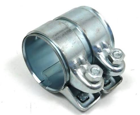

    Kauf dir ne Doppelschelle (vorher Durchmesser Auspuffrohr messen). Kannst Du einfach selbst verschrauben und Material von etwa 10 Euro = billigste Lösung und vorübergehend hilfreich.
    Ersatzweise schweißen lassen - kann jede Werkstatt… also nicht unbedingt FIAT. Frag Deinen Schrauber.
    Oder gleich einen neuen Endtopf ab etwa 70 Euro beim Teilehandel… für den 500 sind die Sachen nicht so teuer…

  • Moin, danke für die Antwort! Wenn ich die Option mit der Schelle nutze, ist die Verbindung aber doch wirklich sehr wackelig und wenn ich die festziehe bricht das rostige Rohr in sich zusammen oder meinst du nicht XD Möchte nur nicht noch mehr Schaden anrichten.
  • Die Möglichkeit besteht natürlich… je nachdem wieviel Material noch da ist. Also nur Notlösung - vorübergehend, wie oben geschrieben…
    Ich würde mir im Internet einen Endtopf für schmales Geld holen und drunter klöppeln. Für unter 100 Euro kein Hexenwerk, easy selbst zu machen und Du hast Ruhe die nächsten Jahre.
    Ersatzweise frag Deinen Schrauber :023:

    Den gleichen Schaden hatte ich Anfang Januar auch. Da war das Rohr am Endtopf sogar noch knapper abgerissen.
    Ich habe das für kleines Geld in einer freien Werkstatt schweißen lassen.

  • Einen Vibrationsriss kann man ggf. schweißen, aber Rost lässt sich nicht schweißen, da muss der Pott gewechselt werden.
    Die einzig vernünftige Antwort hier !
    Schelle kannst Du vergessen da das Rohr zu verfault ist an der Stelle und wie schon geschrieben -> Rost kannst du nicht schweissen ...
    Billigtopf von Ebay und Co drunter und fertig.Die Kiste rostet jetzt eh schneller wie du laufen kannst , wenn du den Rost schon auf der Motorhaube hast ..
